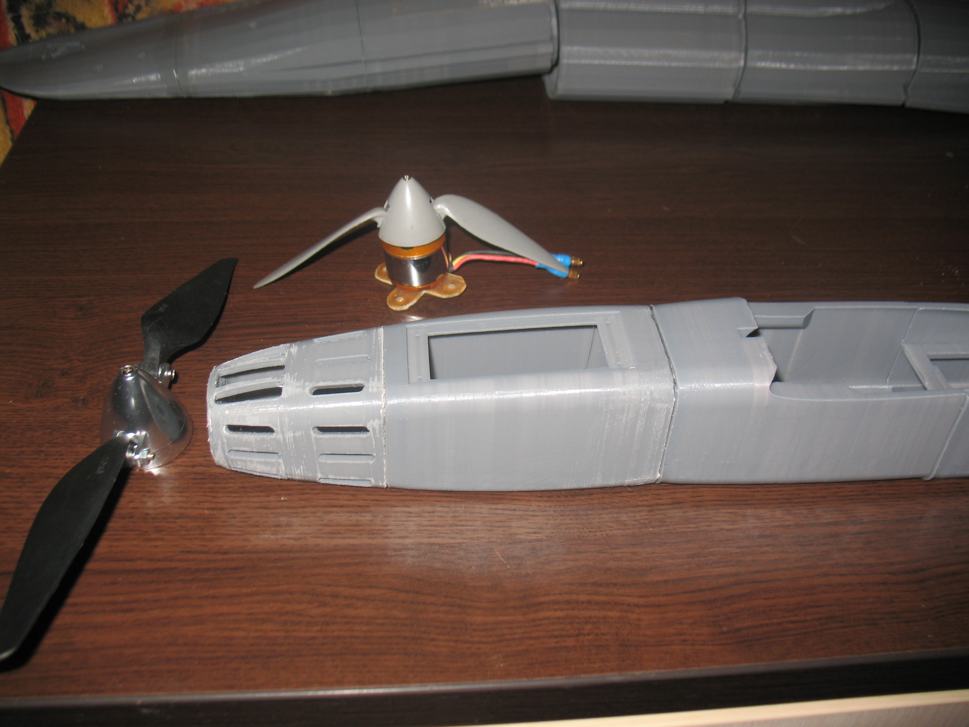

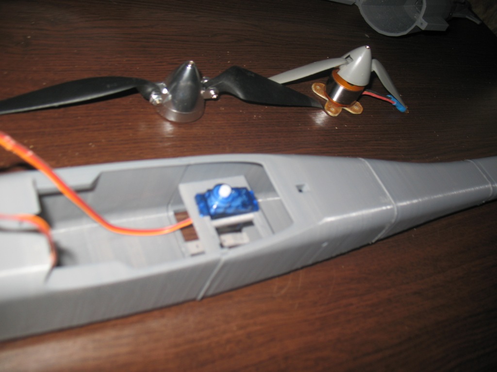

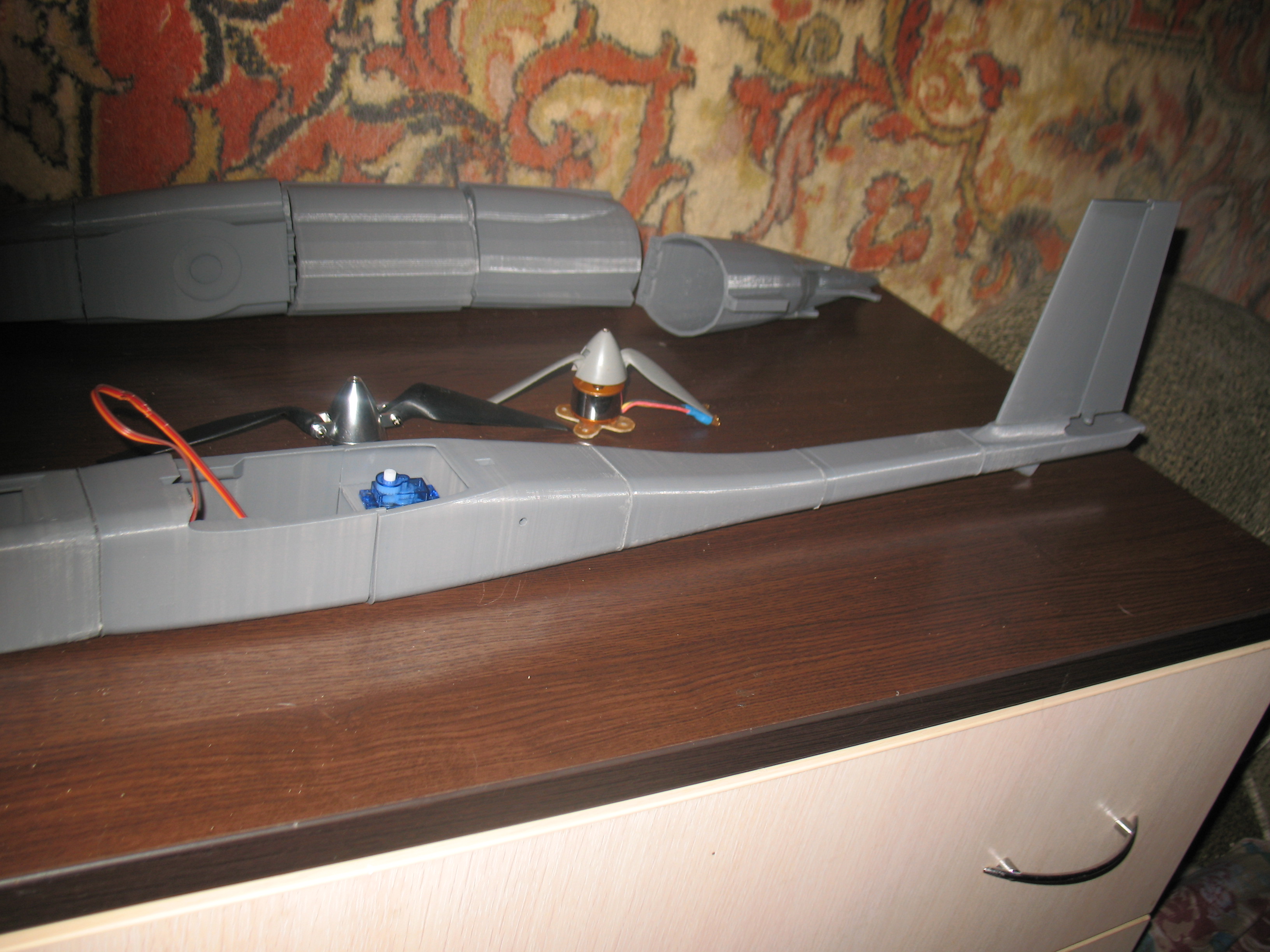

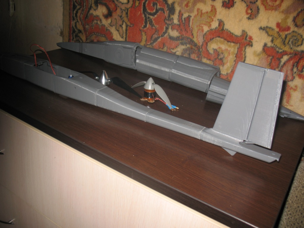

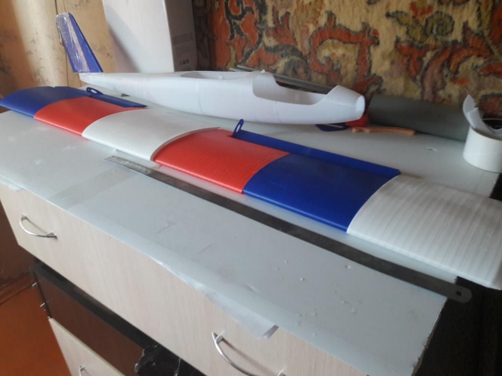

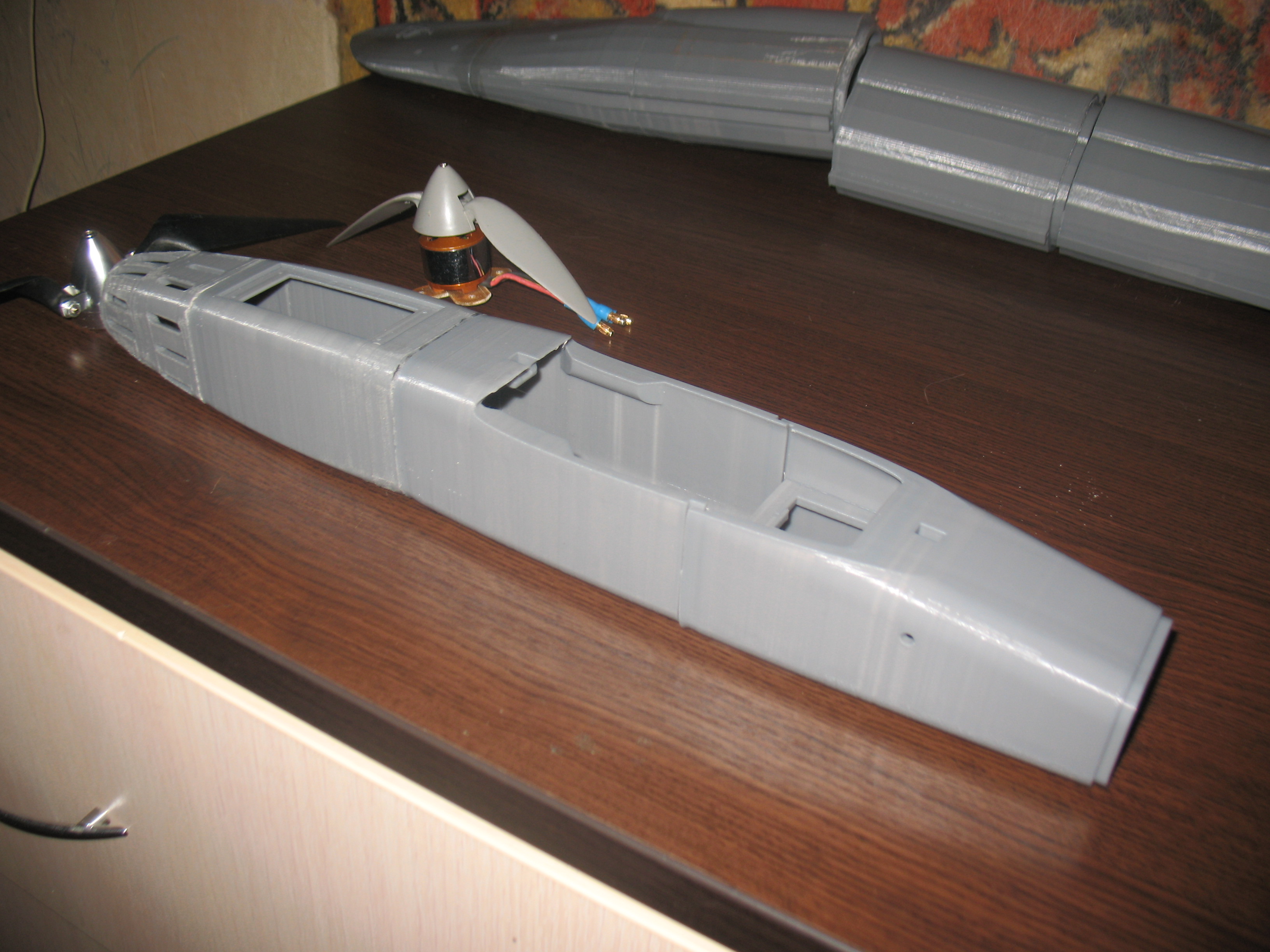

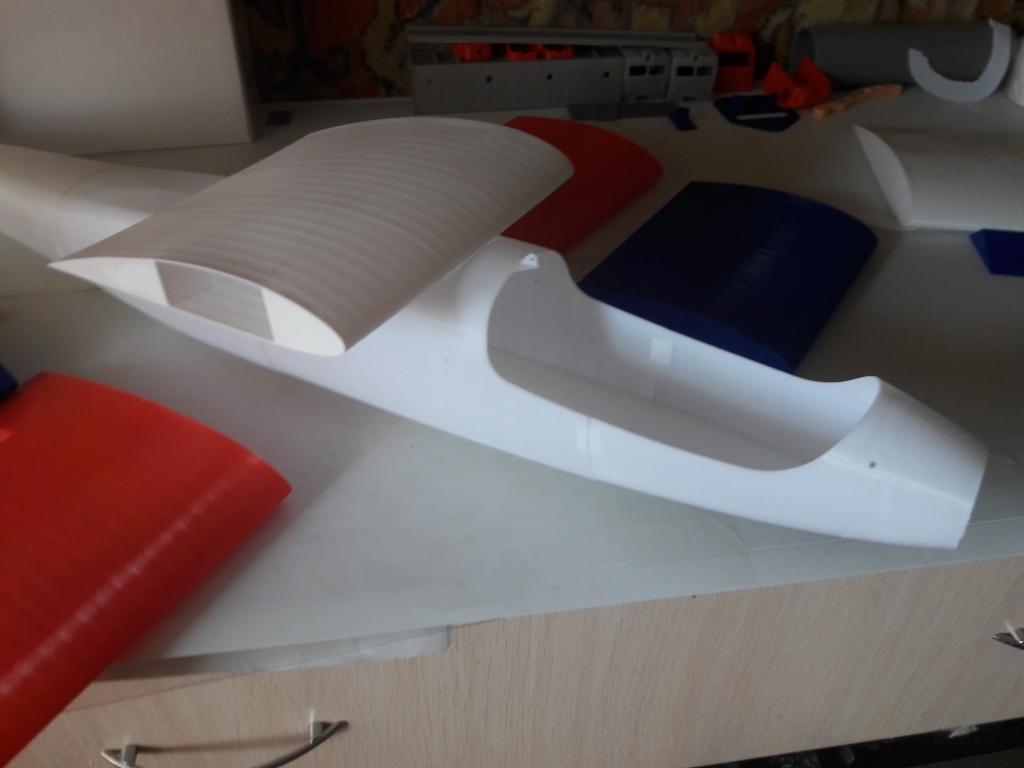

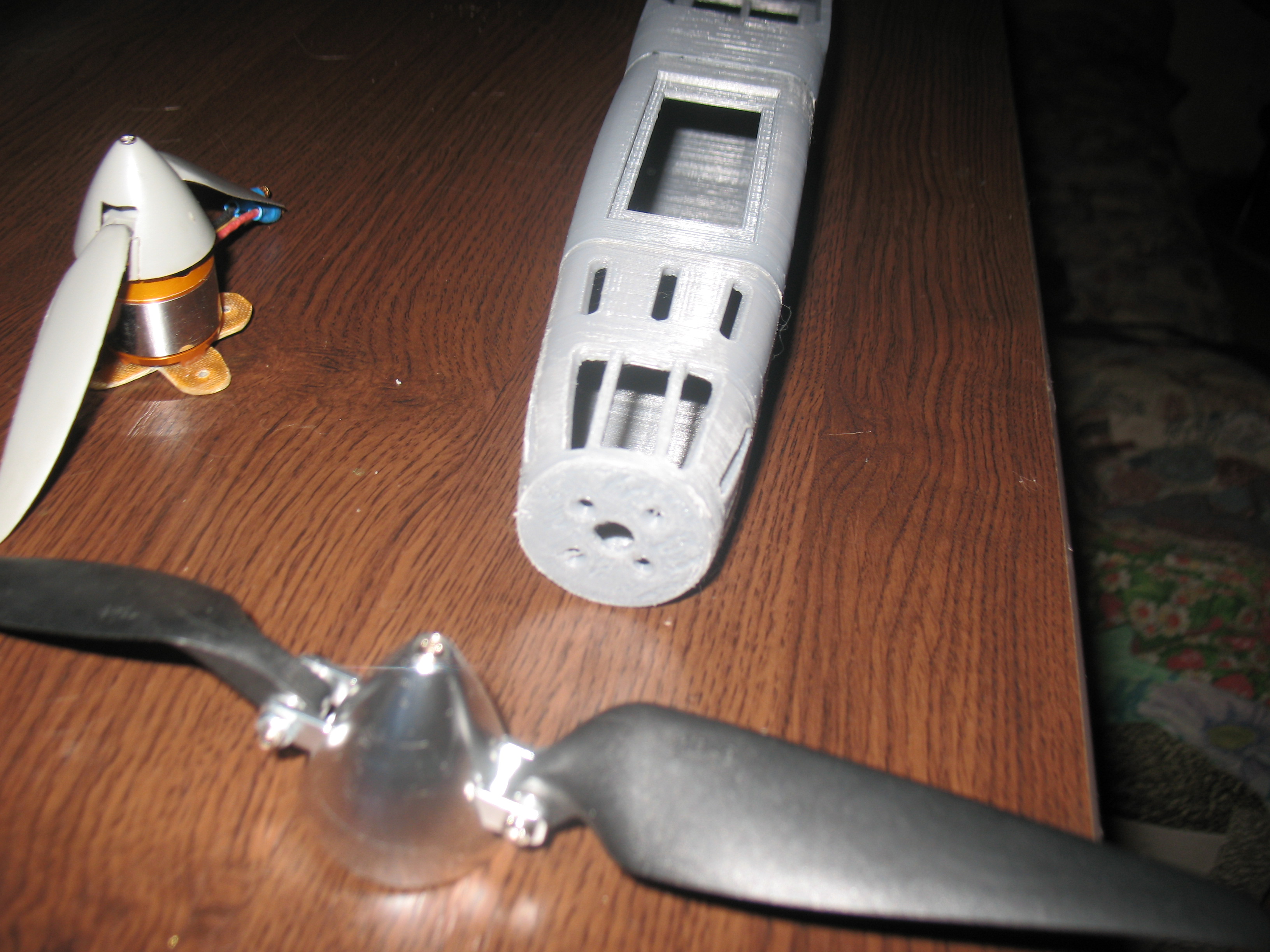

После различных изысканий в области 3д печати и создания различных моделей, реши попробовать создать летающую модель с помощью 3д принтера, за основу взял классический мотопланер на данный момент печатается элементы фюзеляжа.Модель взята с просторов интернета фюзеляж киль и стабилизатор беру с готовых файлов единственное подбираю режимы печати ,крыло будет собственной разработки так как на готовом крыле нет управления ,элеронов,летал на разных моделях без элеронов не комфортно ,буду прорабатывать крыло самостоятельно либо с элеронами либо с интерцептрами совмещенных с рулем поворота .

Потихонечку печатаю.

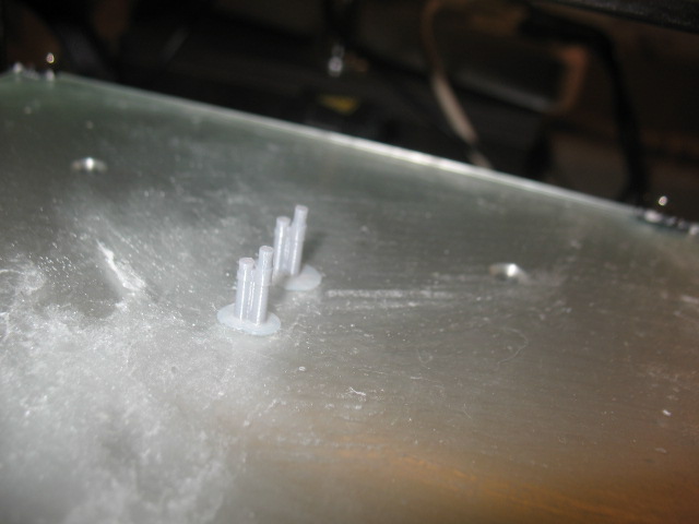

Доброго дня! Пластик ПЛА у него самая малая усадка и температурные режимы умеренные АБС вроде прочнее но очень большой процент отрыва от стола и брака .
Склейка, дихлорэтаном но это для ПЛА Я на своем опыте. склеивал подводную лодку из кусков что то пошло не так склеил не точно, пытался разломать,пришлось пилить.

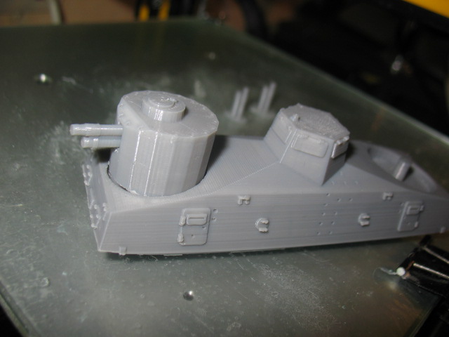

Для примера печать орудийных стволов на мотоброневагон Д2 масштаб 87 начальный диаметр 2.5 мм печать ПЛА пробовал АБС отрывает

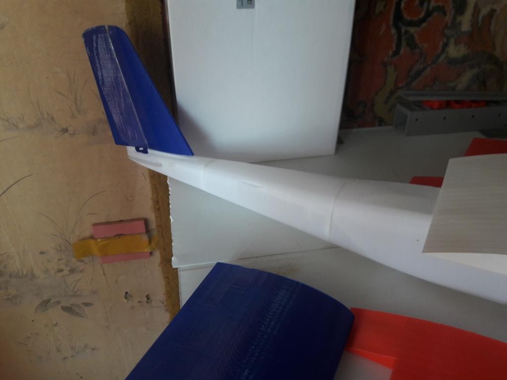

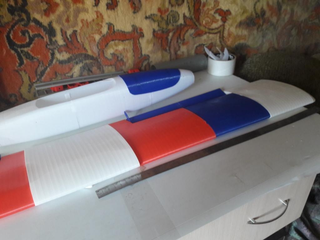

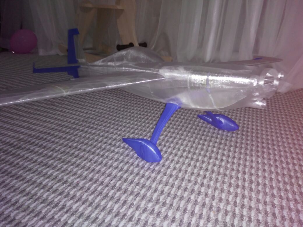

Доброго всем дня !!! Заканчиваю печать и сборку своего 3Д печатного аппарата размах 1200мм хорда 180мм
вес пока не знаю ,осталось напечатать стабилизатор.
Файлы для скачивания здесь https://www.thingiverse.com/thing:3302937 все бесплатно кроме поплавков придется рисовать самому.
