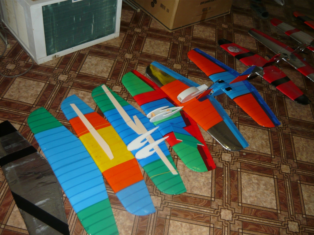

Нас тоже немного "вштырило")))), строим к 12 Алисе два десятка "блохастых" самолётика
. Не стали ничего выдумывать, за основу взяли проверенную "бойцовую" Алулу, самолётик летит нормально, простой и доступный пацанам в постройке- 3 листа потолочки, скотч, лонжерон-рейка, кусочек 3мм фанеры, клей Титан. Профиль плоско-выпуклый, из изменений- будет съёмный киль..На фотках весь процесс "производства"

Наши маленькие бойцовки теперь называются "ЭФА"!!!
Эфа-небольшая, длиной до 90 см и весом до 250 гр, но очень злющая змеюга из отряда Чешуйчатых
очень активна в тёплое время года, но и зимой в спячку не впадает-размножается
