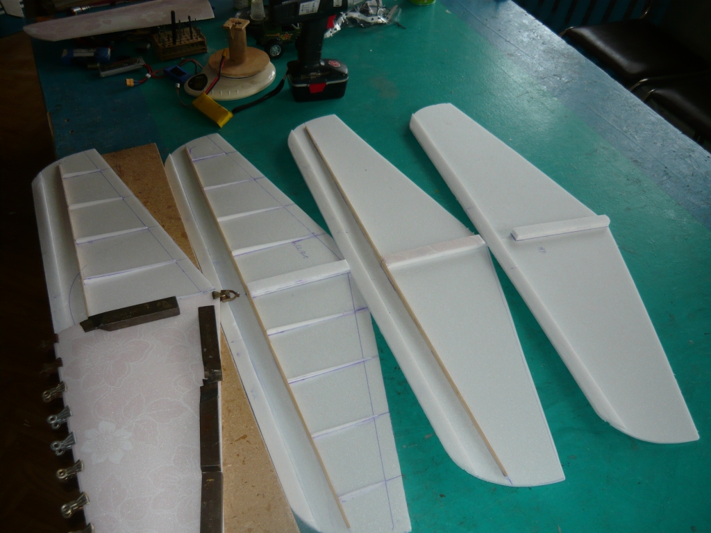

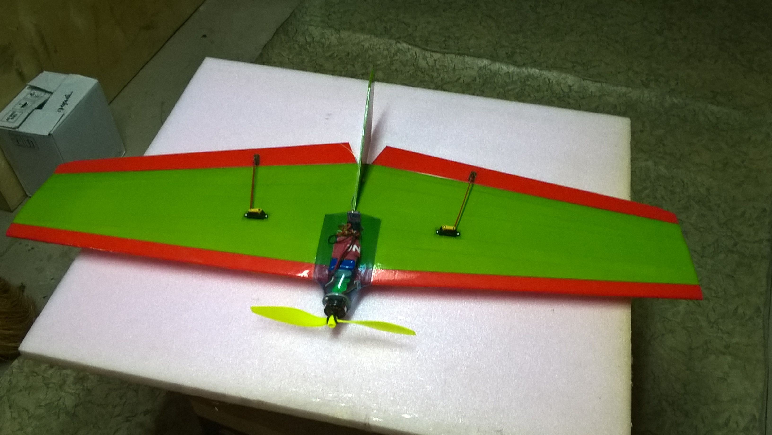

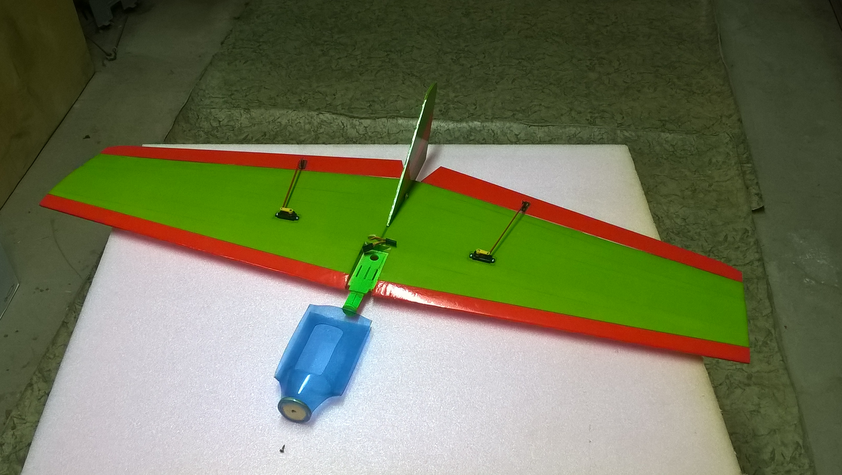

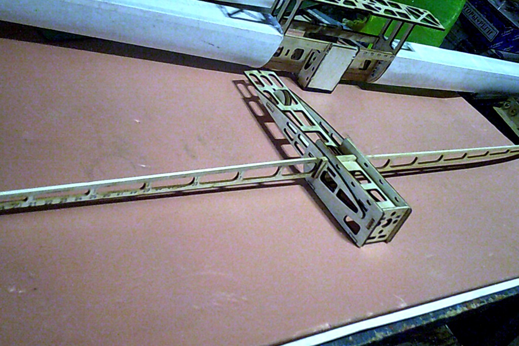

http://forum.rcdesign.ru/f84/thread511125.html - вот собственно с чего все началось . Посидел , подумал , а почему тоже не попробовать . За основу была выбрана бойцовка SB-3 . Единственное что пришлось сделать , это уменишить размах до 900 мм и убрать по возможности максимально тяжелые фанерные заготовки . Силовая часть конструкции выполнена по комбинированной схеме - минимальное количество силовых элементов и несущая подмоторка по бутылочной технологии . Рассматривался вариант как 2S так и 3S . На фото представлен 3S вариант как более тяжелый , при 2S модель похудеет еще грамм на 30 . Вес самой модели составляет 92 гр. С центровкой проблем не возникло 21 % САХ без проблем в обоих вариантах . Облета пока не было - погода то снег , то ветер .... а с таким весом , думаю , ветер будет играть не последнюю роль , так что ждемс .
Re: электроспортлайт
стажер писал(а): Вес самой модели составляет 92 гр.
Это вес планера?
А взлетный вес какой с 3S?

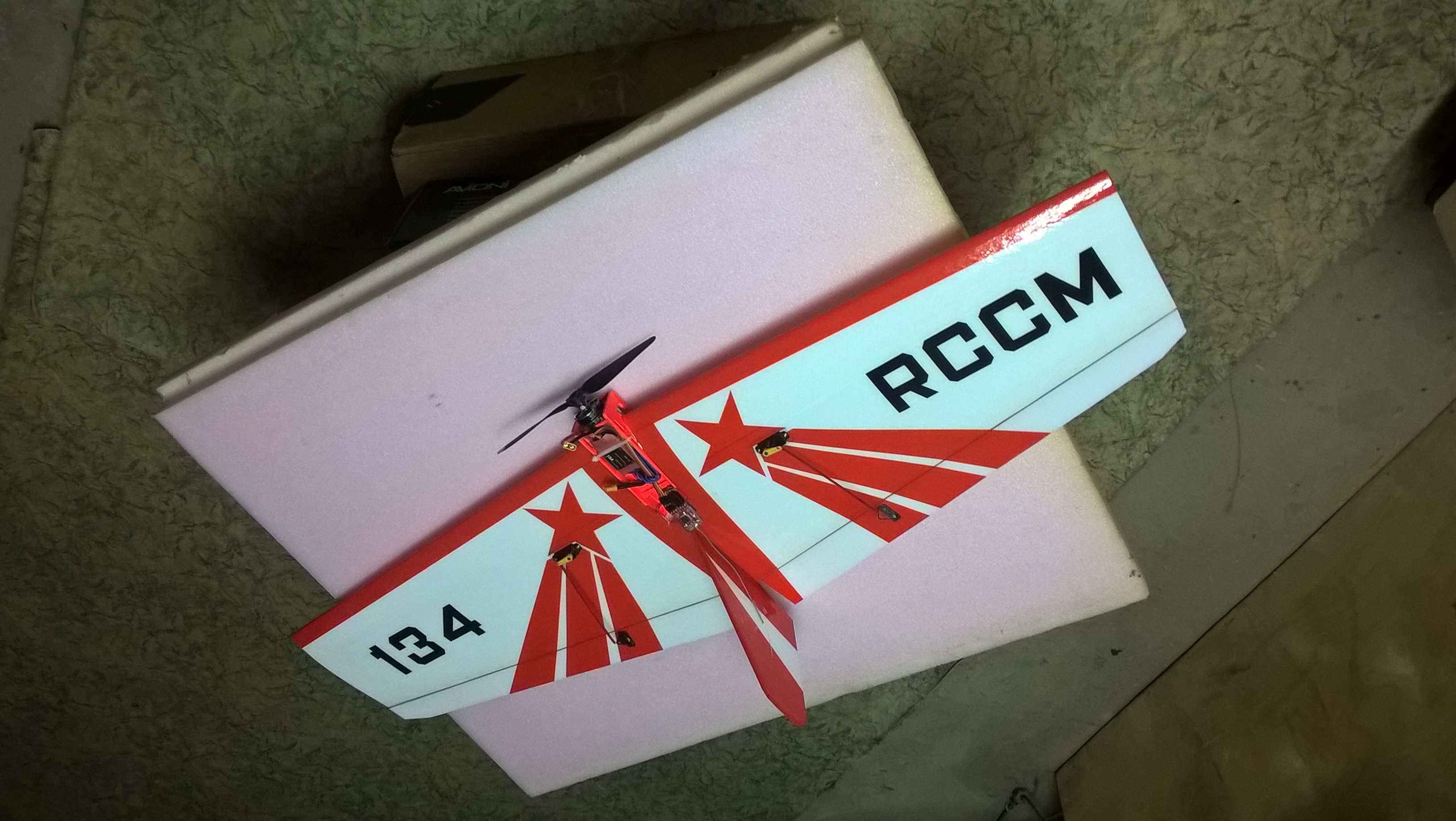

Сегодня облетал новый самик ,осадков не было , ветер правда был 4-5 м/с , я конечно же предполагал , что все пройдет в штатном режиме - уж больно родословная у самолета хорошая , но действительность превзошла все ожидания . Треммировать практически не пришлось , модель получилась как продолжение руки , маневренность очень приличная , скорость с разными винтами немного отличается на 3-х банках больше понравилась с винтом 7*5 с винтом 8*4 летит пошустрее , но из зоны вываливается , особенно под ветер . Дальше будем проверять в боевых условиях , уже сегодня заложили второй самолет , видео боя обязательно выложим.

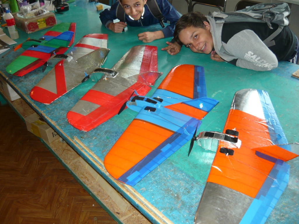

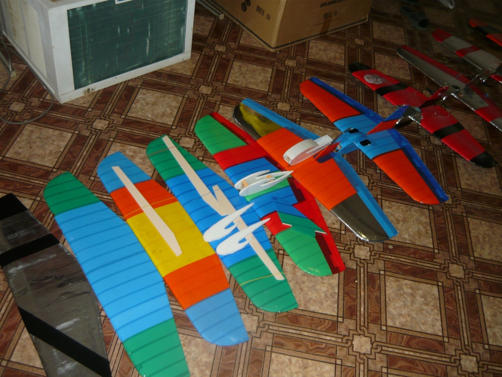

Нас тоже немного "вштырило")))), строим к 12 Алисе два десятка "блохастых" самолётика :D . Не стали ничего выдумывать, за основу взяли проверенную "бойцовую" Алулу, самолётик летит нормально, простой и доступный пацанам в постройке- 3 листа потолочки, скотч, лонжерон-рейка, кусочек 3мм фанеры, клей Титан. Профиль плоско-выпуклый, из изменений- будет съёмный киль..На фотках весь процесс "производства" :)

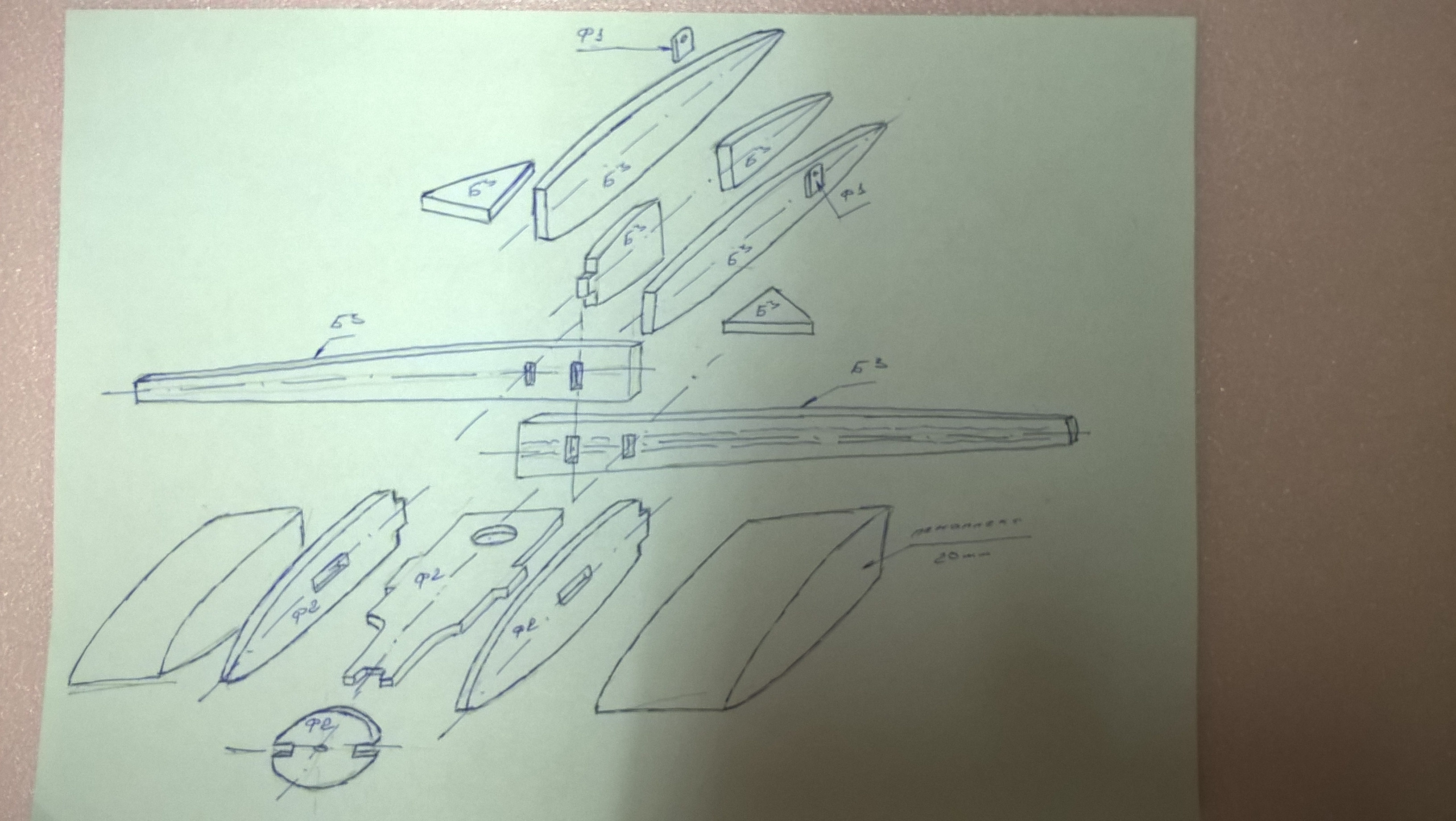

Тоже, в свободное от алкоголизьма время, перерисовал силовой набор SB-3 под Змеиные форматы. 3 мм липовая фанера, облегченные лонжероны из, так любимых Юрой, линеек + все покрыто 2-мя слоями эмалита= 35гр.
Сережка Арефьев сказал, что ЭТО легче его творения. Буду дальше информировать о метаморфозах...

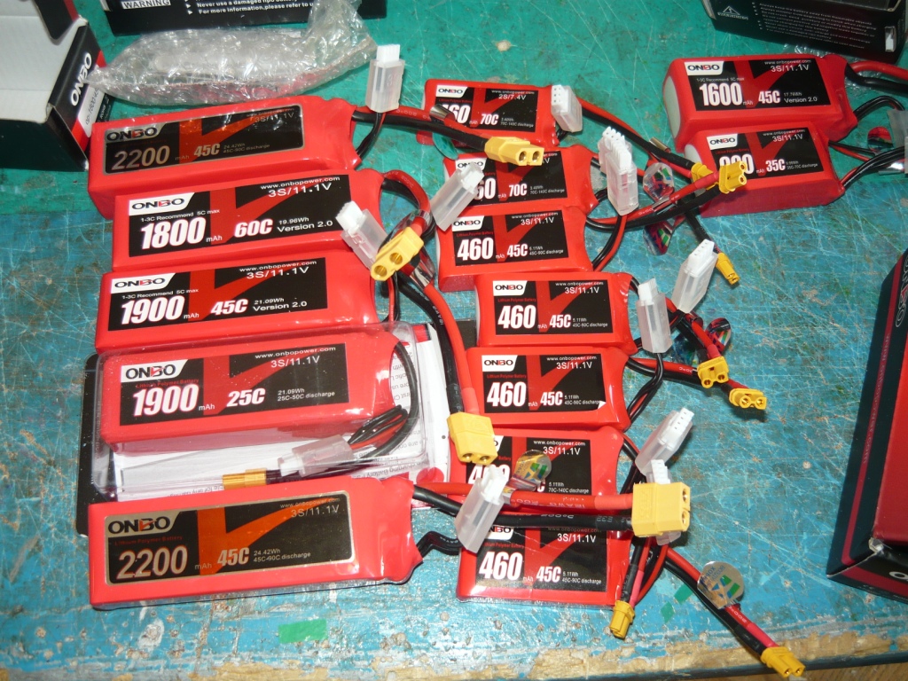

Первая "партия" 250-х настроена и облётана :D "Приехали" свежие батарейки :D :D , с понедельника начнём полноценные тренировки.....
Сообщения: 259
На свежих батарейках самолётики гораздо щустрее :D , но отрубов, увы, стало меньше :o

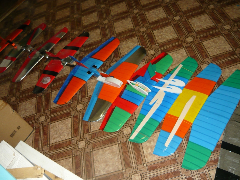

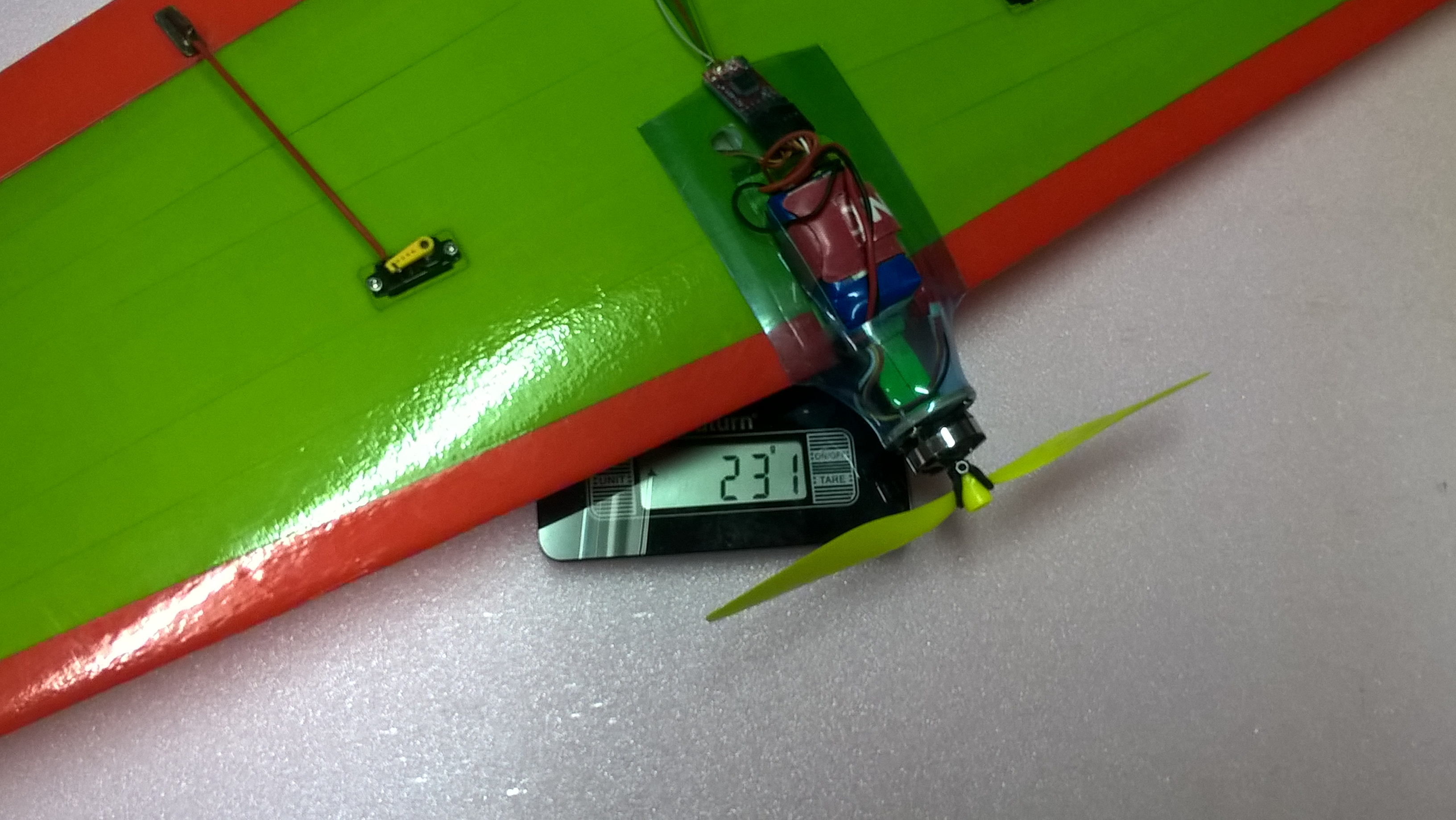

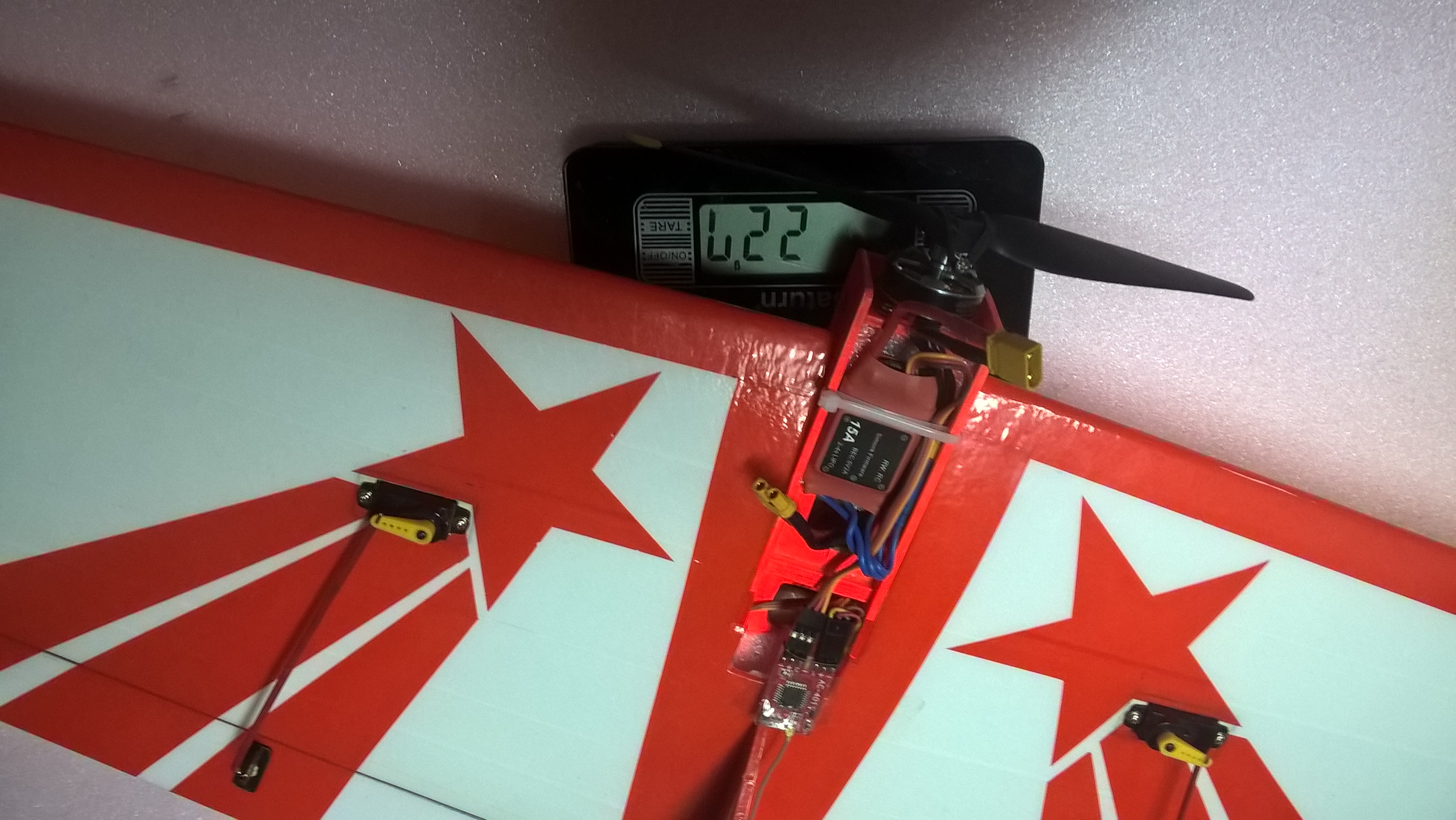

Еще один вариант готов к полету , вес планера 98 гр , взлетный вес на фото , облет намечен на 6 мая Средняя Ахтуба
