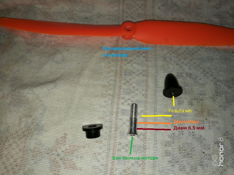

Тимофея достаточно
Картинку мулевал долго
может с ней понятнее будет
Вот эту
Вот эту

и кстати 6,5мм я намерил у конуса возможно потому, что там цанга уже разрезная?
но в отверстии на упорной шайбе, которая обжимает цангу сверло 6мм чуть люфтит, а 6,5 мм не лезет
ну и не уверен я что шуроповертом и дремелем можно качественно изменить диаметр посадочного отверстия и длину центральной втулки
Re: Подскажите где купить винты?
Timofey2000 писал(а):и кстати 6,5мм я намерил у конуса возможно потому, что там цанга уже разрезная?
так точто
Timofey2000 писал(а):но в отверстии на упорной шайбе, которая обжимает цангу сверло 6мм чуть люфтит, а 6,5 мм не лезет
это нормально.
Timofey2000 писал(а):ну и не уверен я что шуроповертом и дремелем можно качественно изменить диаметр посадочного отверстия и длину центральной втулки
Диаметр можно рассверивать хоть чем. В комплекте с пропами есть комплект пластиковых колец. именно они являются центрующими.
Timofey2000 писал(а):и длину центральной втулки
Наверное всё-таки высоту?
Timofey2000 писал(а): ну и не уверен я что шуроповертом и дремелем можно качественно изменить диаметр посадочного отверстия и длину центральной втулки
Если имеется в виду -- центральной втулки ВИНТА, то конечно же НЕТ !
А вообще -- ЗДЕСЬ (на форуме) не раз уже говорилось, что ЦАНГА (в том виде, что у тебя) ЗЛО !!! Ничего путного из нее не вытащишь ! Меняй конструкцию.

2. ЧТО ЖЕ ЭТО ЗА ЦАНГА ТАКАЯ --- 6-6,5мм ?????????
у резбы 6 намерил
у конуса 6,5
возможно неправильно намерил
3. РАССВЕРЛИВАНИЕ и ГИБКОСТЬ (чего ? ) как ВЗАИМОСВЯЗАНЫ ????? ----
винты в наличии в хоббилэнде были только коптерные, ЦО 3мм,
владелец магазина посоветовал рассверлить шуруповертом на самых малых оборотах
результат мне не очень понравился в плане соосности
а когда я поставил его на летающее крыло и увидел как его гнет под малейшей нагрузкой результат не понравился вовсе
какая-то такая взаимосвязь

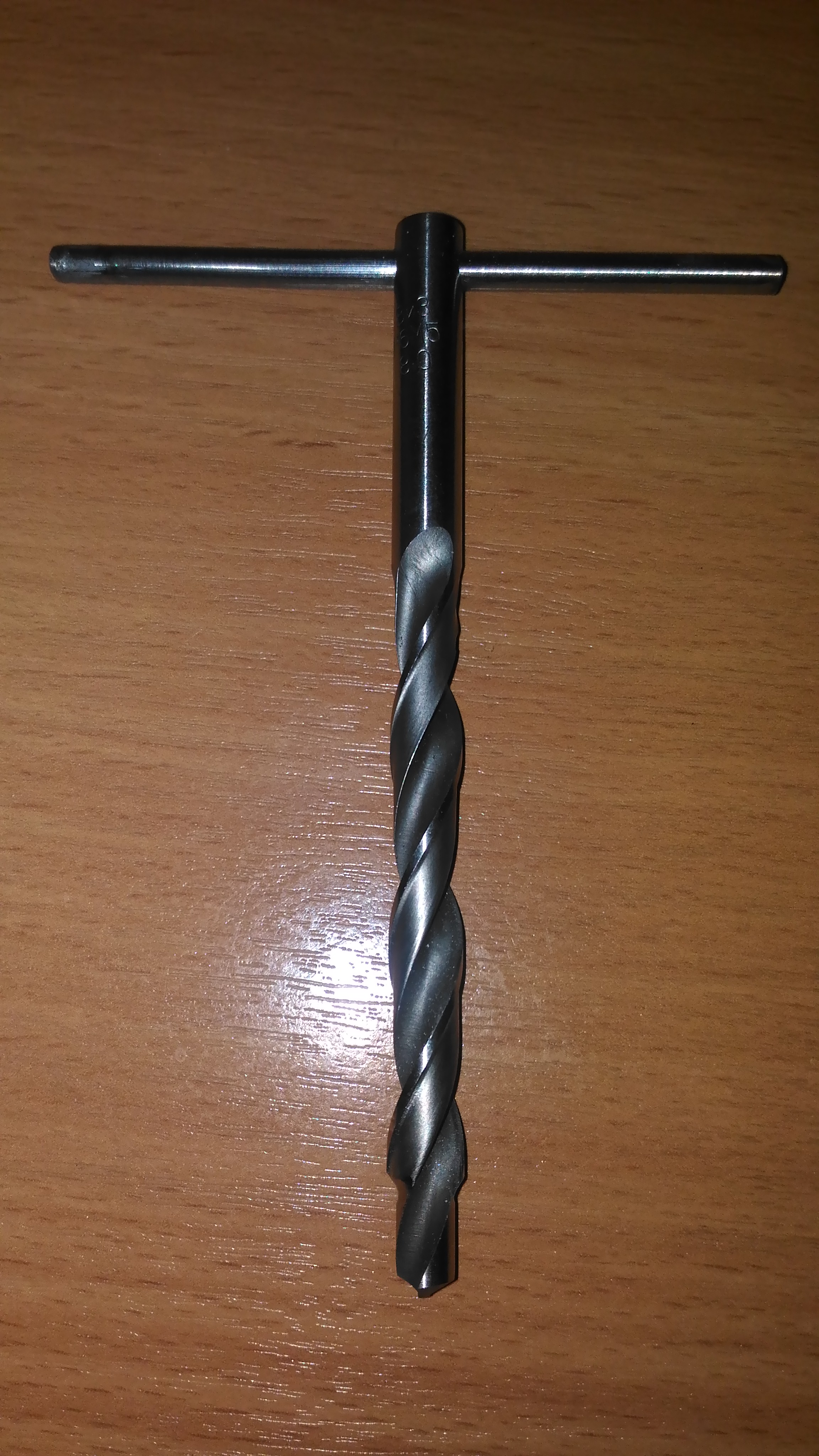

Timofey2000 писал(а): владелец магазина посоветовал рассверлить шуруповертом на самых малых оборотах
вот мой инструмент

"вот мой инструмент"
ЛЕХА, а хто так замечательно умудрился хвостовик сверла просверлить под ручку ????

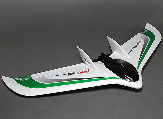

Модель в студию!
Timofey2000
Сообщения: 28
Зарегистрирован: 06 дек 2017, 13:51
ФИО: Дорофеев Тимофей Васильевич
Сообщение Timofey2000 »
Phantom fx-61
Он же Zeta
Ну и коптеров немножко
Последний раз редактировалось Timofey2000 07 дек 2017, 20:34, всего редактировалось 1 раз.

BORODA3164 писал(а):"вот мой инструмент"
Тот же, кто и проточил носик сверла до 6мм. :D
Он же сломал машинный резец, чтобы сделать из него ручку. :D
Он же собрал это всё на горячую. :D
Он же точил мне адаптер на "сушку".
Токарь с "Титан"а. :D

Мне кажется на это крыло вполне подойдет от бойцовки 7*5 , конечно лучше бы знать кv двигателя ... на следующей неделе буду в Волгограде звони 9023611751
Могет быть, могет быть .................
Только ента машинка, если я правильно понял, за кило весом ! Да и сэтап не известен. О чем говорить то ?
Яму же говорят - позвони ! :oops:

Сергей, на крыле стоит такой мотор http://www.parkflyer.ru/67605/ru/product/822450/ , бойцовый винт ну никак не подходит)))
