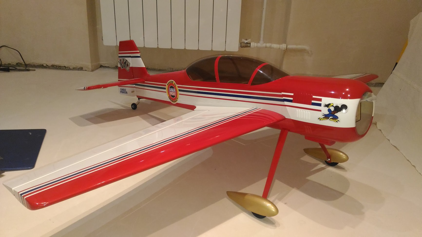

Друзья, прошу помощи.
На самолет размахом 1400мм и весом около 2200гр подбираю мотоустановку.
Мотор Hyperion HP-Z4025-16
Батарея Hrb 18.5В 5000 мАч 50C Max 100C 5S
Проп 16*10
Нужно подобрать рег
Мотокальк говорит что токи будут около 40а.... чёт я не верю. Помогите проверить.
Проп 16*10
Нужно подобрать рег

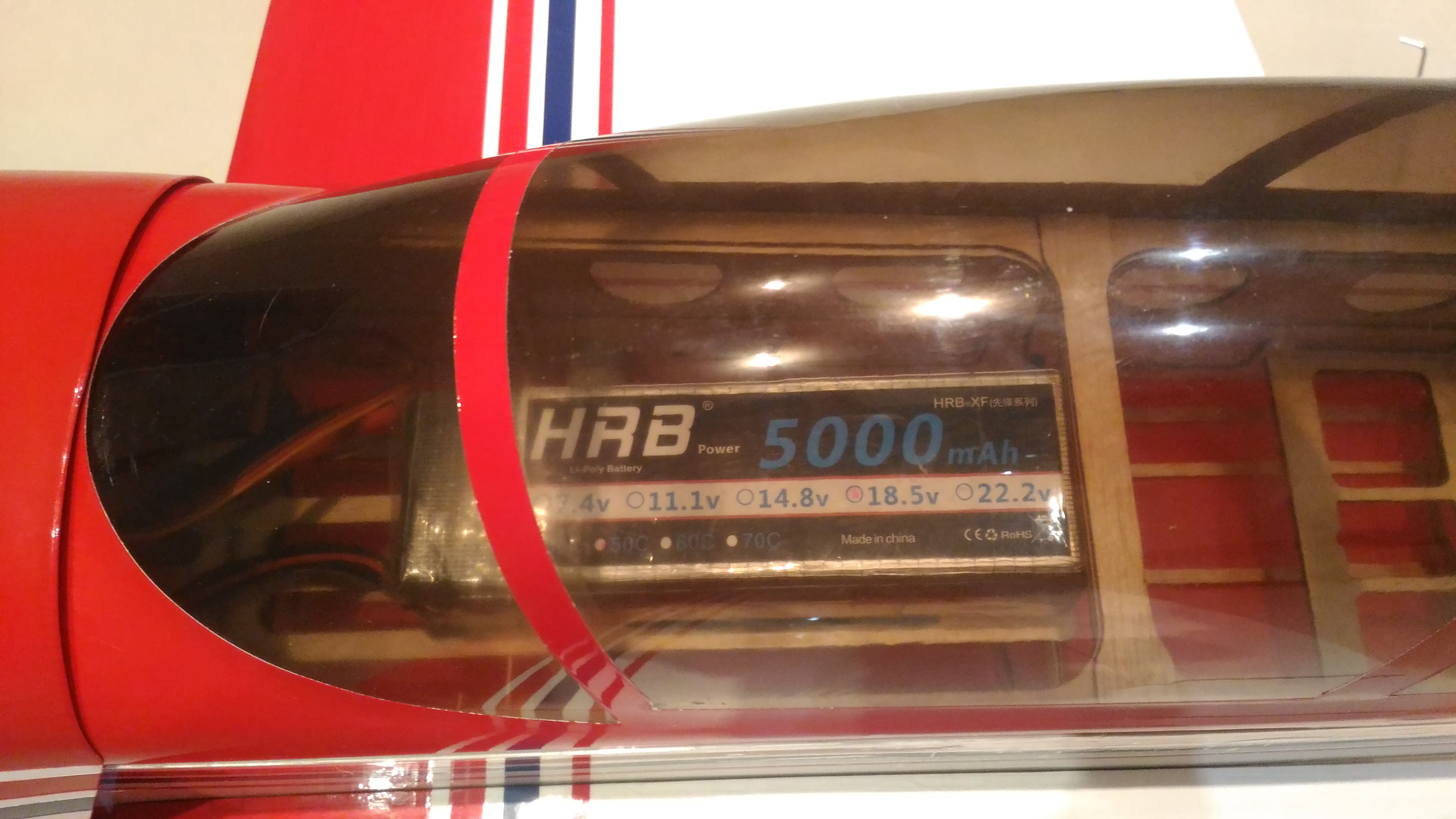

Леша. твой мотор требует регулятора в 70-80А. Т.к. мотор в пике жрет 60А. В основном с ним ставят 80 -ти амперный Титан опто. Предназначен для моделей весом до 5 КГ!!! Винт 16Х10 для мотора подходит на 5 банках, но как поведет себя модель? Смущает и вес мотора-356гр. Меняй самолет пока не поздно. На размах 1600мм+ .
Фокус со сбросом стика газа не пройдет. Мотор в 16витков (что ты выбрал) и так рассчитан на 7000 об/мин на 5 банках. Что уже для пилотажки маловато (может для 3Д нормально). Диму допрашивал и из других источников получил информацию, что оптимально 9000-12000 об/мин.
Не прими за критику. Это скорее предупреждение о сделанной ошибке в выборе. Надо было и мотор брать в 10 или 12 витков , и батарейка 2S не очень им подходит. Скорее 6S нужна....

Re: СУ29 от Пилотажа

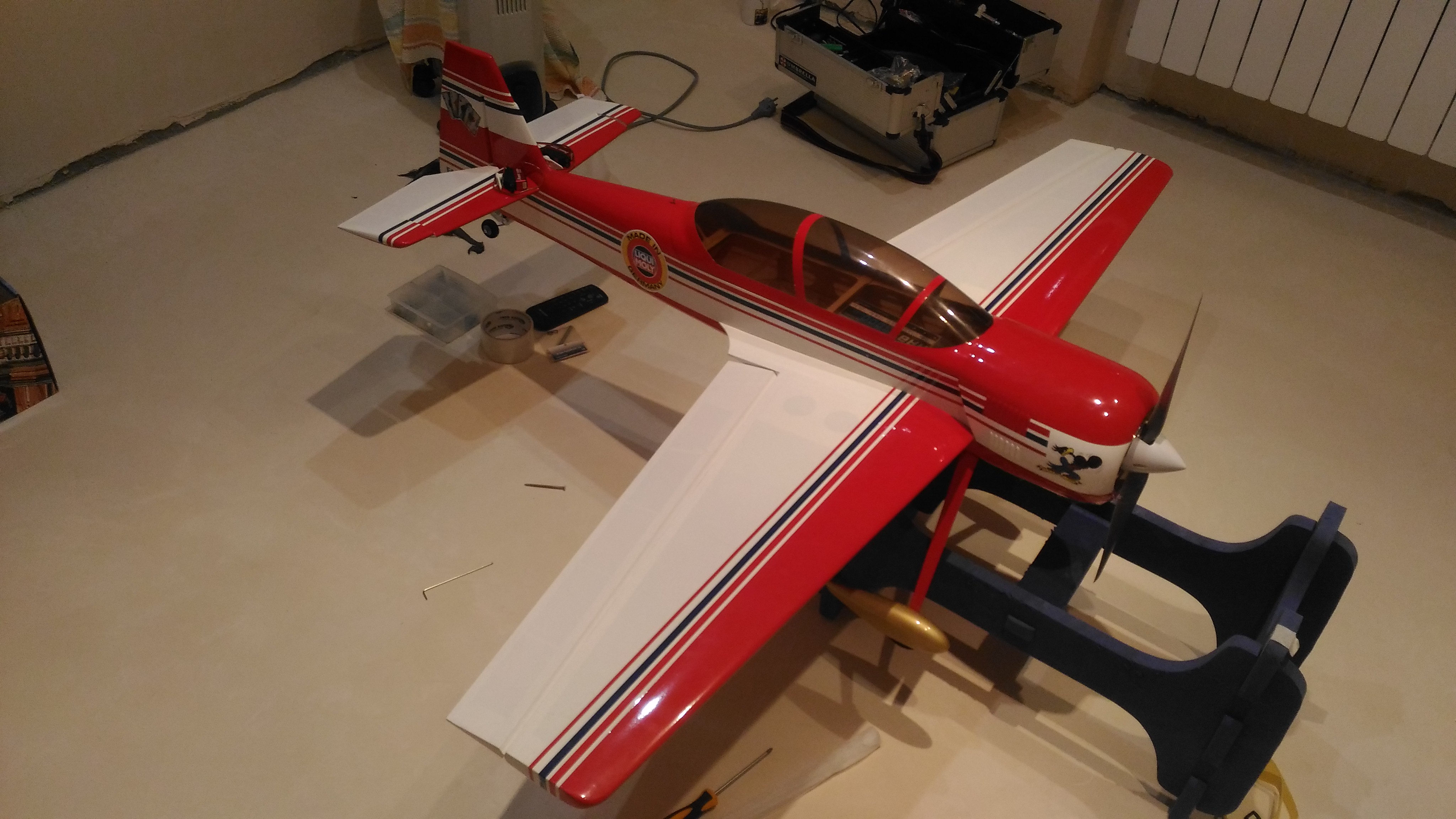

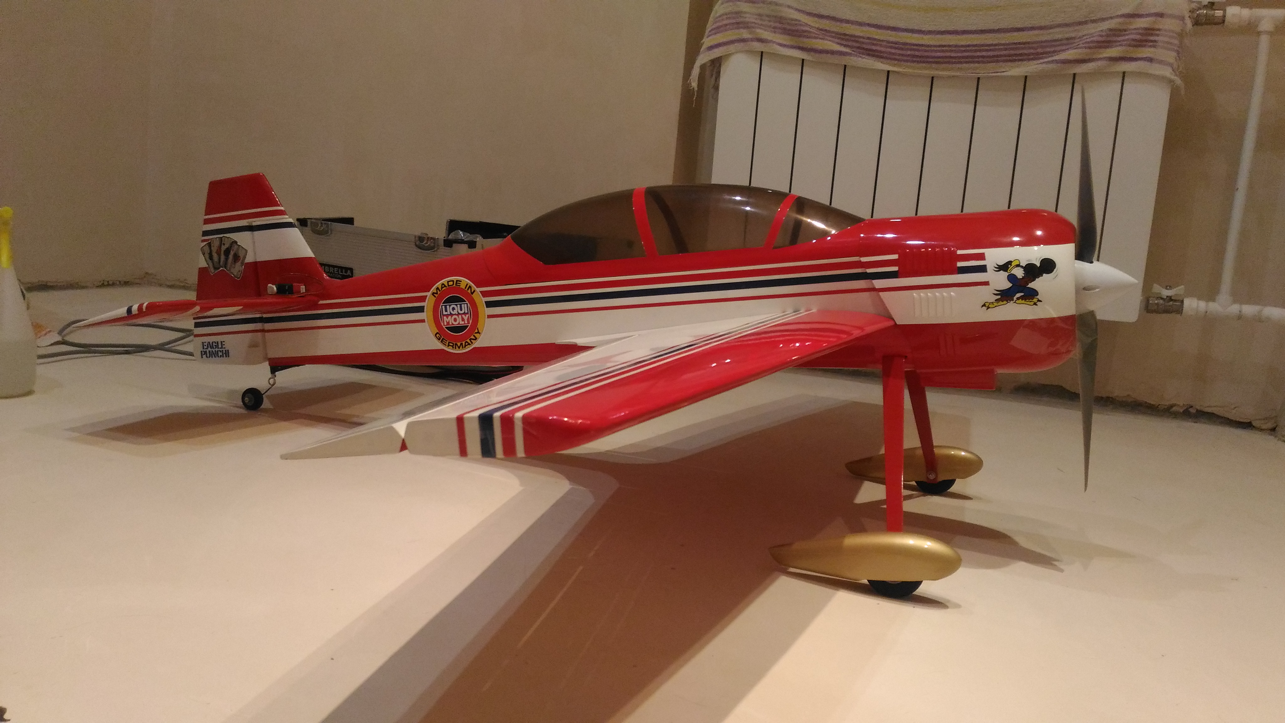

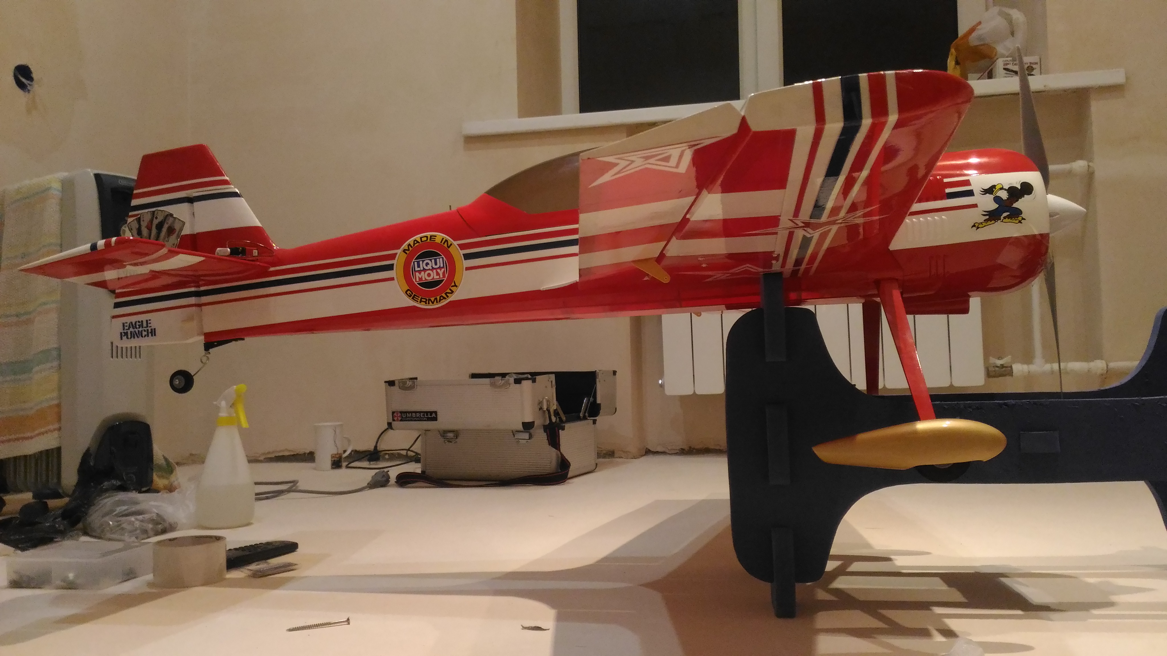

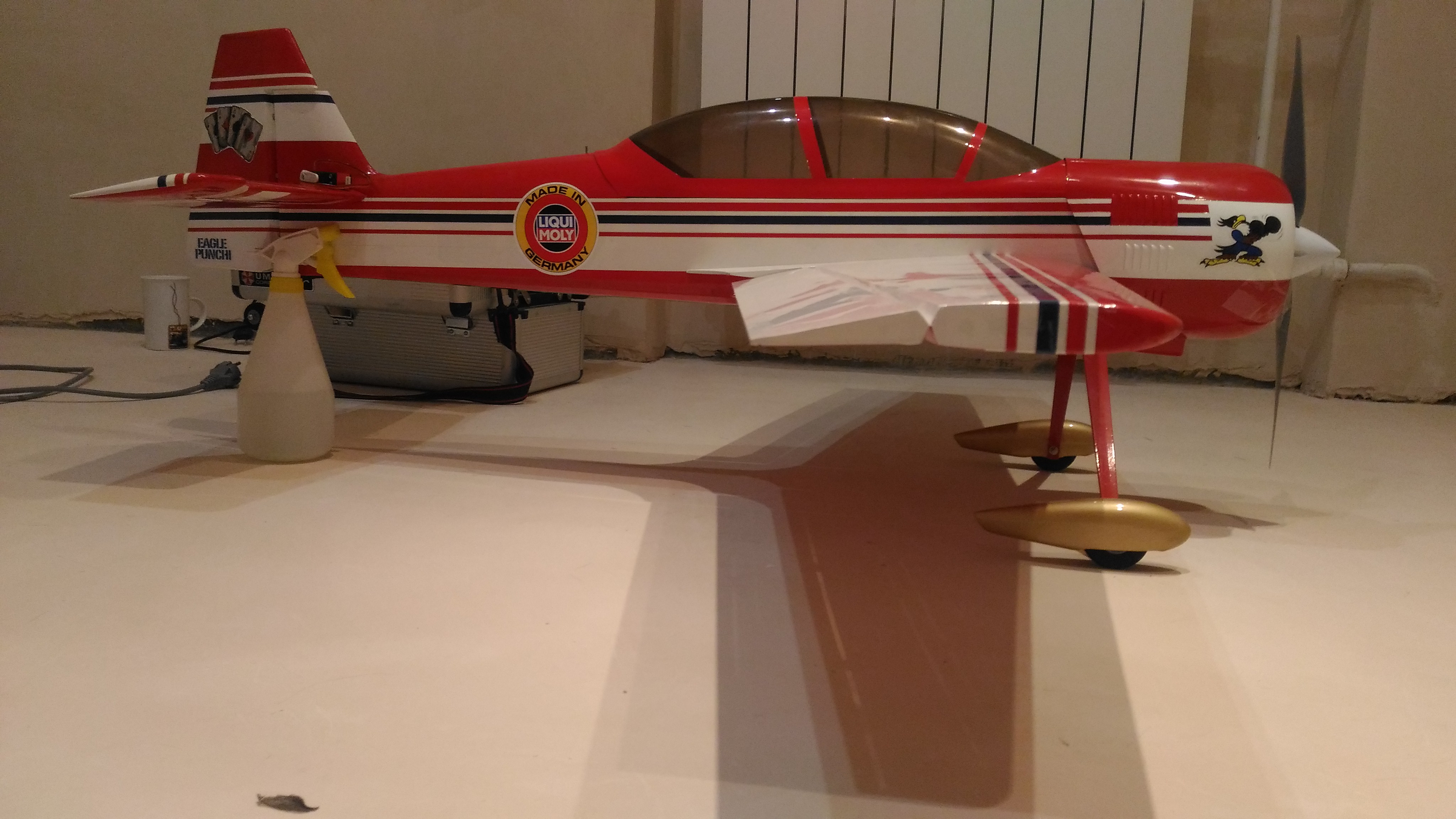

Всё получается как по книжке!
Вес 2350г.
Площадь крыла (3,5+1,8)/2*14=37,1дм².
Нагрузка на крыло 2350/37,1=63,34г/дм².
Хотелось бы поменьше, да и хрен с ней! ЦТ где нннада! Батарейка где нннада! Регуль где? Пральна! Где нннада!!! От винта до земли как от лица до жопы!!! Всё сходицца!!! Нннада пробовать!
Вес 2350г.
Красивый. Только вот на крыльях чего то не хватает... Не могу ничего придумать............
Серп и молот! В честь 100-летия Революции.
И Вождя-хулигана...aaz38 писал(а):Серп и молот! В честь 100-летия Революции.

Ничего не сходится, к сожалению. Выборочно читаете.....Во первых , в инструкции к самолету написано, что сетап ДТ3123/ХХ и 5 банок предназначен для 3Д. Не видел за тобой такого увлечения. В той же инструкции написано, что установка менее мощного мотора и уменьшение расходов превращает самолет в пилотажно-тренировочный. Превращает за счет снижение нагрузки на крыло, как не сложно догадаться. За счет снижения веса и мотора и батареи.Алексей Арчаков писал(а):Всё получается как по книжке!![]()
Вес 2350г.
На этом невнмаиельность чтения не заканчивается. Во=вторых, моторы ДТ4123/ХХ по данным производителя (Пилотаж) используют для самолетов 3Д весом 2,5 кг на 6 банках. Т.е. на 5 банках уже не 2,5 кг. А для пилотажек на 6 банках до 5 кг. На 5 банках мотор получается немного слабват для данного самолета в режиме 3Д и прилично великоват для пилотажа.
Итог: Для 3Д надо добавлять банку (читай вес), для пилотажа ставить другой мотор, приведя нагружку на крыло к меньшим значениям.
Так что НИЧЕГО не сходится, кроме вторичных показателей (места крепления батарейки, центровки, которую легко подогнать и просвета под винтом). Энерговооруженность ниже для 3Д и выще для пилотажа, нагрузка на крыло -как у плохого китайца.
Потому и (как ты говоришь без расчетов) и сделаны выводы , о несоответствии силовой установки планеру........

Леша. не в обвинениях дело. Повторю: казалось, что этап, когда факт влета уже результат ты прошел. Техника в каждом классе имеет узкий диапазон ВСЕХ параметров. Все посчитали до нас. Все эти параметры известны.
Я НЕ СОГЛАСЕН!!!
На сколько грамм легче станет самолет с меньшим мотором и акком?
На сколько изменится нагрузка?
Куда при этом денется цт?
Как вы посчитали энерговооруженность?
Откуда инфа про нагрузку как у плохого китайца?
Какая должна быть у нормального китайца? А у нормального европейца?
самолет полегчает грамм на 300, как минимум. (из них 190гр разница в весе моторов). Если мотор и АКб подобрать под пилотажный режим.
Нагрузка уменьшится до 55,26 г/дм² против 63,34г/дм².
ЦТ регулируется перемещением батареи и местом установки сервы РН. Т.е. Ц.Т. останется там же.
Энерговооруженность просто: первая строка -ЭВ для модели 3D в 2,5 кг из характеристик мотора, вторая из рекомендованного сетапа для модели СУ-29 в варианте 3D. :
банки U банки U,акб А, макс Р макс вес, кг Энерговооруженность, ватт/кг
6 3,7 22,2 70 1554 2,35 661
5 3,7 18,5 70 1295 2,35 551
Для пилотажного варианта этого же самолета достаточно двигателя того же производителя 3025/08.
Который предназначен для пилотажек весом до 2,5 кг. и работает на 3-х банках.
3 3,7 11,1 50 555 2,05 271
Итог: 1.В выбранной тобой конфигурации ЭВ- 551 Вт/кг. Это меньше 661, рекомендованной производителем мотора, что вызывает сомнения в достаточности ЭВ для режима 3D. Но в 2 раза! больше, чем нужно для режима пилотажки. Об этом (без цифр) выше и написал: мотоустановка НЕ соответствует планеру не в 3D не в пилотажной конфигурациях.
2. Снижение веса установки , приводит к снижению нагрузки на крыло. Из-за чего самолет и сможет летать как пилотажка. Причем нагрузка зависит и от размера модели в одном классе! Чем меньше размер, тем меньше нагрузка на крыло. В размахе 1400 мм нагрузка в 55 уже не в нижнем диапазоне. Для 3D , возможно, это и вторично.
Плохой китаец-термин, обозначающий (в моем понимании)-тяжелый самолет, как результат экономии на материалах для низкой цены. Ты же из нормального самолета планируешь сделать плохого китайца.
ладно. я всё прочитал. но сделаю так, как и планировал. самолет полетит с этим сетапом.
