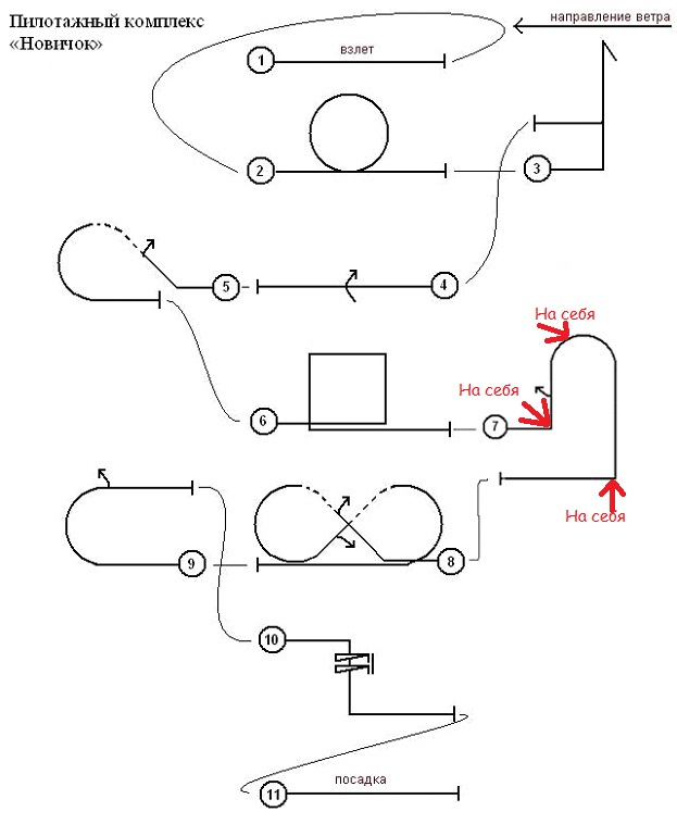

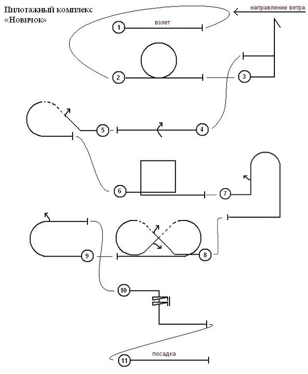

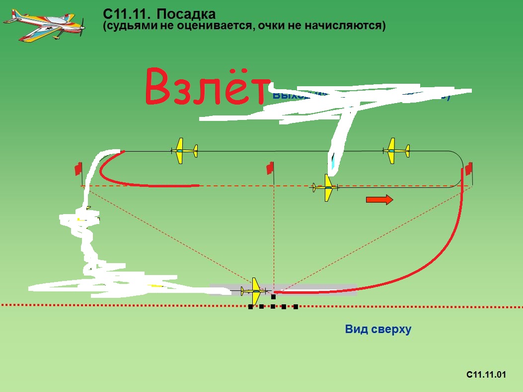

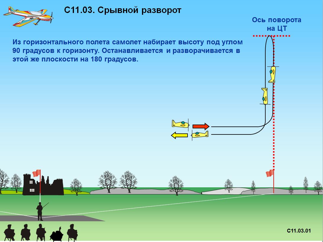

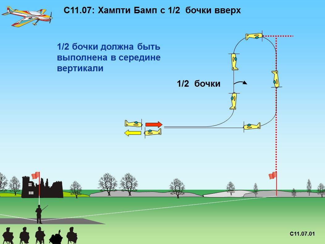

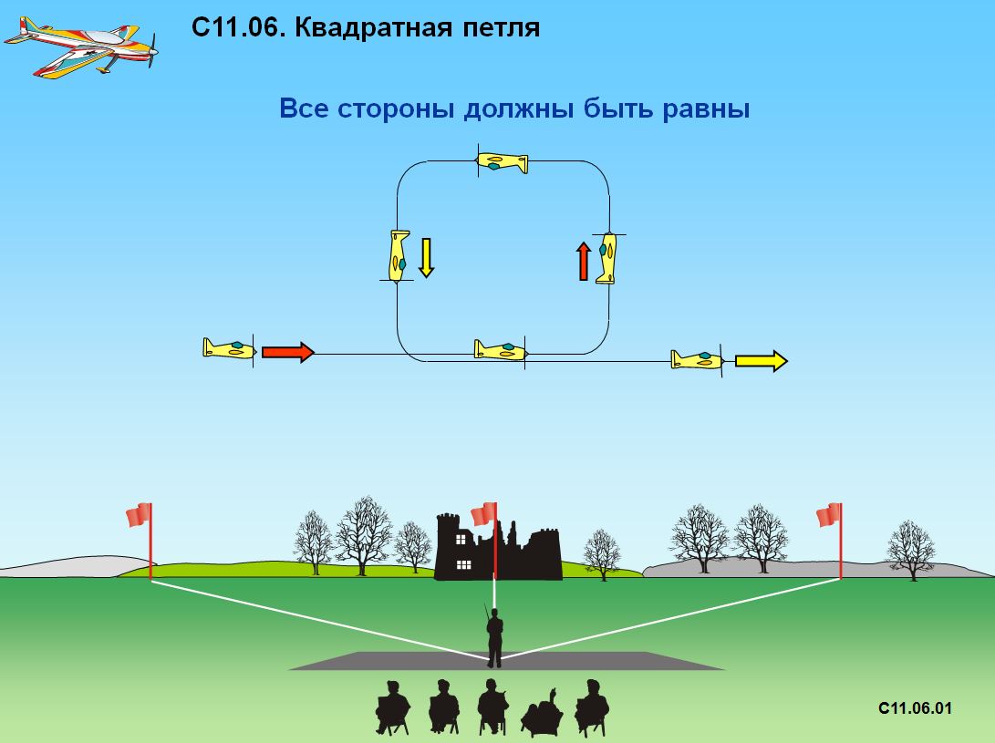

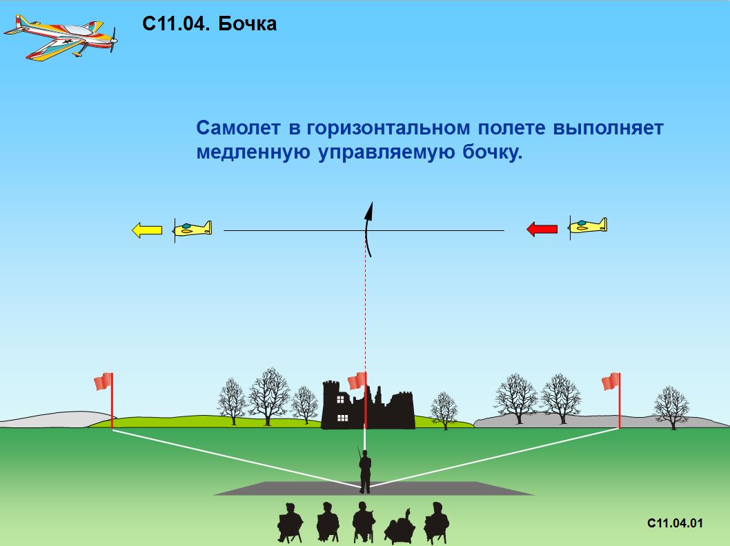

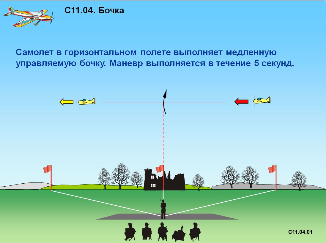

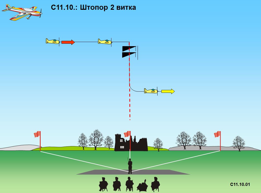

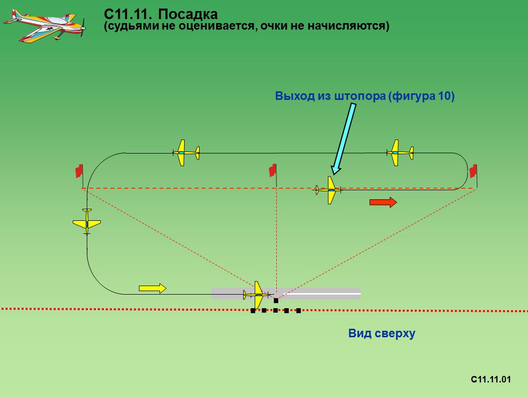

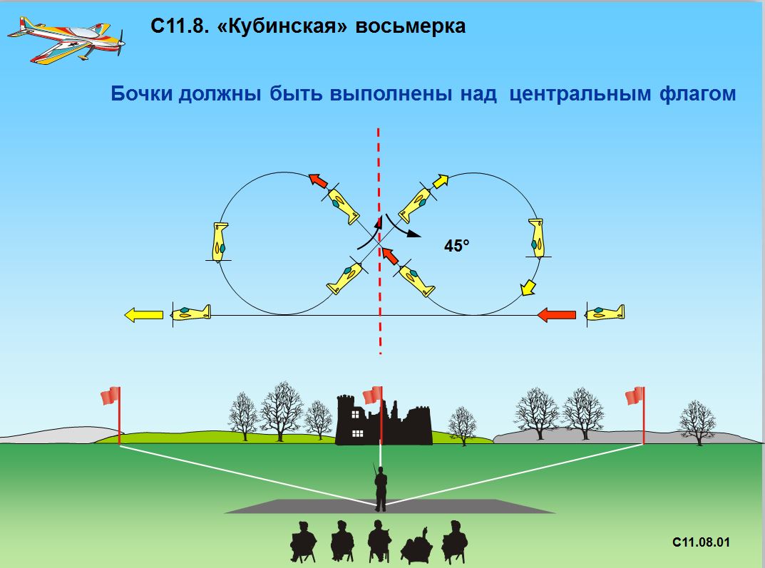

Комплекс в картинках. Комментарии/замечания приветствуются.

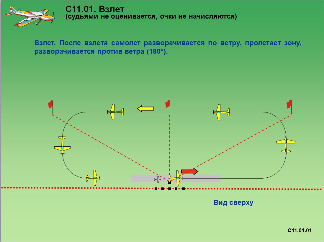

Re: Фестиваль F3A C11 2018

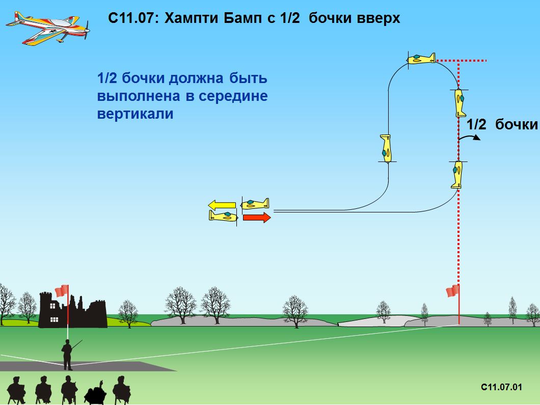

Третья картинка, четвертый разворот лишний
А по моему нет!
По твоему получается, что пилотажная зона над ВПП. Четвертый делается половиной кубинской восьмерки.

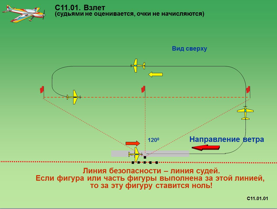

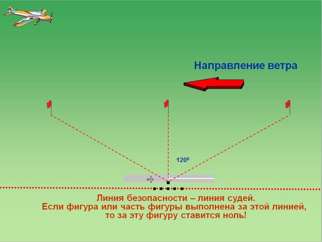

Вот про это и вопрос! Если вид сверху, то почему возвращаемся на взлетную полосу? Должны дальше летать вдоль линии "150 метров"A-street писал(а):Алексей, С11.01.01 (третья картинка) - это вид сверху!
Не вопрос! Перенесу дальше! Только откуда взята цифра 150 метров?
Из Правил Ф3А. И там ещё много всяких цифр. Чтобы не усложнять, я предложил аббревиатуру AF3A - Almost F3A.

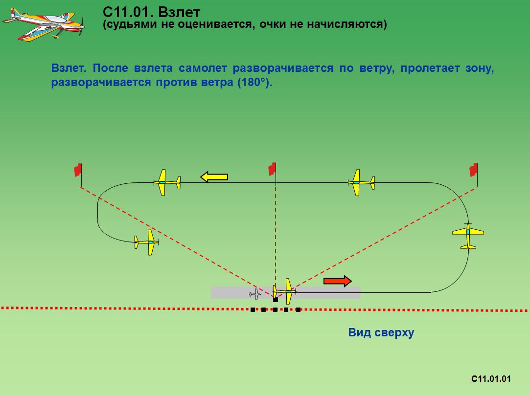

Вот такой вариант.
Зона для выполнения фигур (полетная зона) представляет из себя вертикальную плоскость, расположенную перед пилотом примерно в 150 м. Зона ограничивается двумя вертикальными плоскостями с соответствующими маркированными линиями, развернутыми на 60 градусов влево и вправо и проходящих через точку пересечения центральной линии и линии безопасности. Центральная линия перпендикулярна плоскости зоны выполнения фигур. Линия безопасности проходит через точку пересечения боковых линий, центральной линии и параллельна плоскости зоны выполнения фигур. Верхняя граница зоны для выполнения фигур ограничена наклонной плоскостью, проходящей через точку пересечения линий под углом 60 градусов от центральной линии. Пилот обычно находится в точке пересечения линий.
Центральные фигуры должны выполняться по центру полетной зоны, разворотные фигуры не должны выходить за пределы полетной зоны. Также, фигуры должны выполняться вдоль плоскости полетной зоны примерно в 150 м от пилота. Отклонения от этих правил приводит к снижению оценки каждым судьей пропорционально величине отклонения от пределов полетной зоны. Исключением из этого правила является выполнение круговых горизонтальных фигур за пределами 150 м.
Полетная зона отмечается четко видимыми вертикальными белыми (или контрастными природному фону) стойками диаметром не менее 100 мм высотой примерно 4 м, расположенными в центре на расстоянии 150 м от пилота и на 60 градусах вправо/влево на полетной линии. Флаги/полосы контрастного цвета могут быть на стойках для улучшения видимости. Полосы белого или контрастного цвета длиной по 30-50 м в направлении центра и боковых стоек также должны быть сделаны от места нахождения пилота.
Судьи должны сидеть за спиной пилота на расстоянии в пределах 7-10 м в зоне, ограниченной продолжением назад боковых (60-и градусных) линий. Между судьями должно быть примерно 2м. Рядом с каждым судьей находится помощник, записывающий оценки за каждую оцененную фигуру.
По завершении полета каждый судья независимо оценивает, не был ли уровень шума модели слишком высок в полете. Если большинство судей считает полет слишком шумным, то количество очков, рассчитанных по каждому судье, уменьшается на 10. Если в полете уровень шума увеличивается из-за технических проблем или манипуляций пилота, Главный судья может назначить повторный замер шума. Если шум увеличился из-за поломок глушителя, самолет садится, ставится оценка «0» за данную и все последующие фигуры.
Если, по мнению судей или Главного судьи, полет является опасным, пилоту дается команда посадить модель. С момента подачи такой команды фигуры не оцениваются.
Фигуры, выполненные полностью или хотя бы частично за линией безопасности, оцениваются «0».
Алексей! Все здорово, все замечательно!
Ты просто скажи, годится картинка или нет?
пойдёт

Выложил оставшуюся часть комплекса. Если вопросов нет, соберу в формат pdf

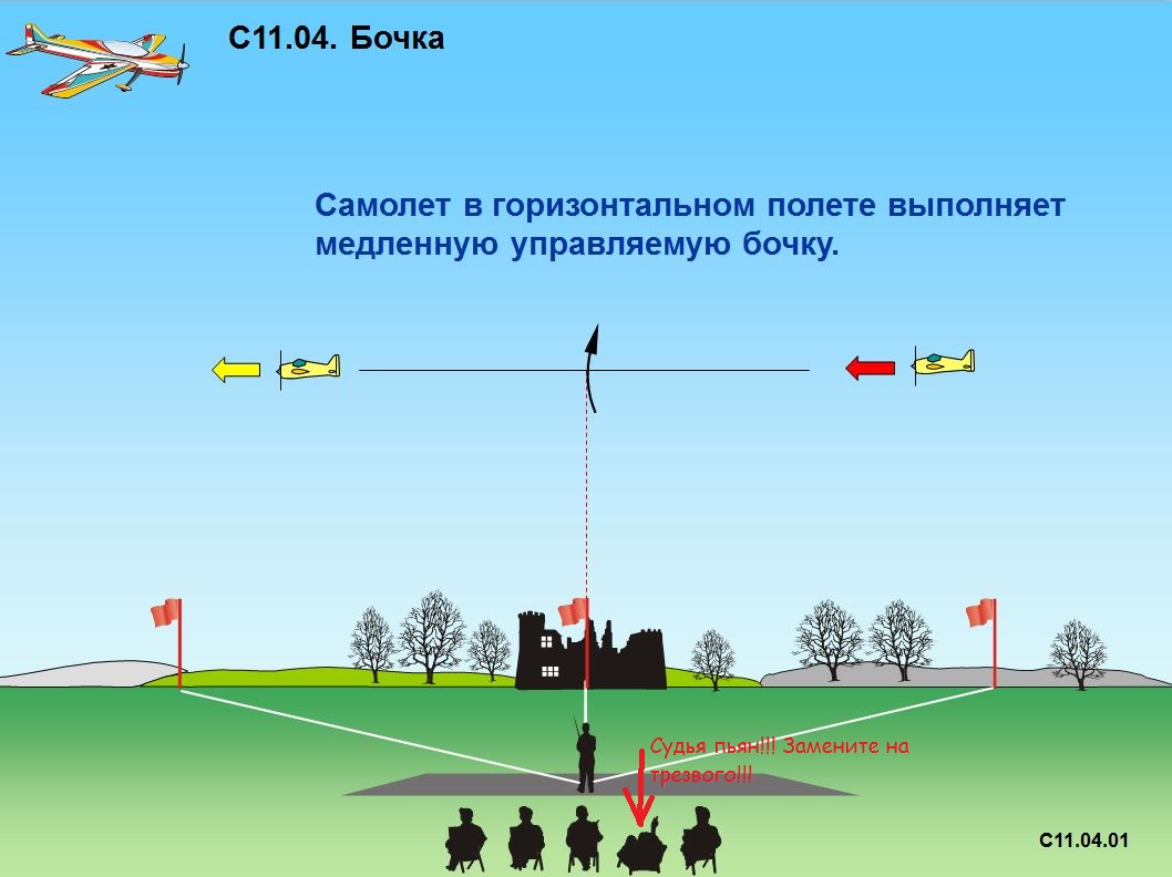

Просто пожелания (Даже не просьба
1. Картинку "Взлёт" сделать как "Посадка"
2. Убрать 5 сек из бочки (никто ее не сделает)
3. В фигуре "сапог" описании сказано: на себя, на себя, на себя. - это отклонения РВ. По твоей картинке получается: на себя, от себя, на себя...
Алексей Арчаков писал(а): 1. Картинку "Взлёт" сделать как "Посадка"
1. Не совсем понял... что именно?
2. 5 секунд убрал.

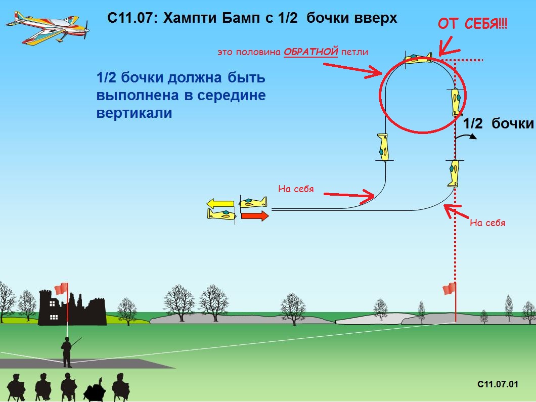

3. «Сапог» на себя, на себя, на себя.
Переход в вертикальный набор высоты, половина бочки, вертикальный набор высоты, половина прямой петли, вертикальное снижение на границе пилотажной зоны, выход в горизонтальный полет. То что красным, по-моему не совсем корректно.

Или имеется ввиду сам самолет, а не РВ!A-street писал(а):Алексей Арчаков писал(а): 1. Картинку "Взлёт" сделать как "Посадка"
2. 5 секунд убрал.

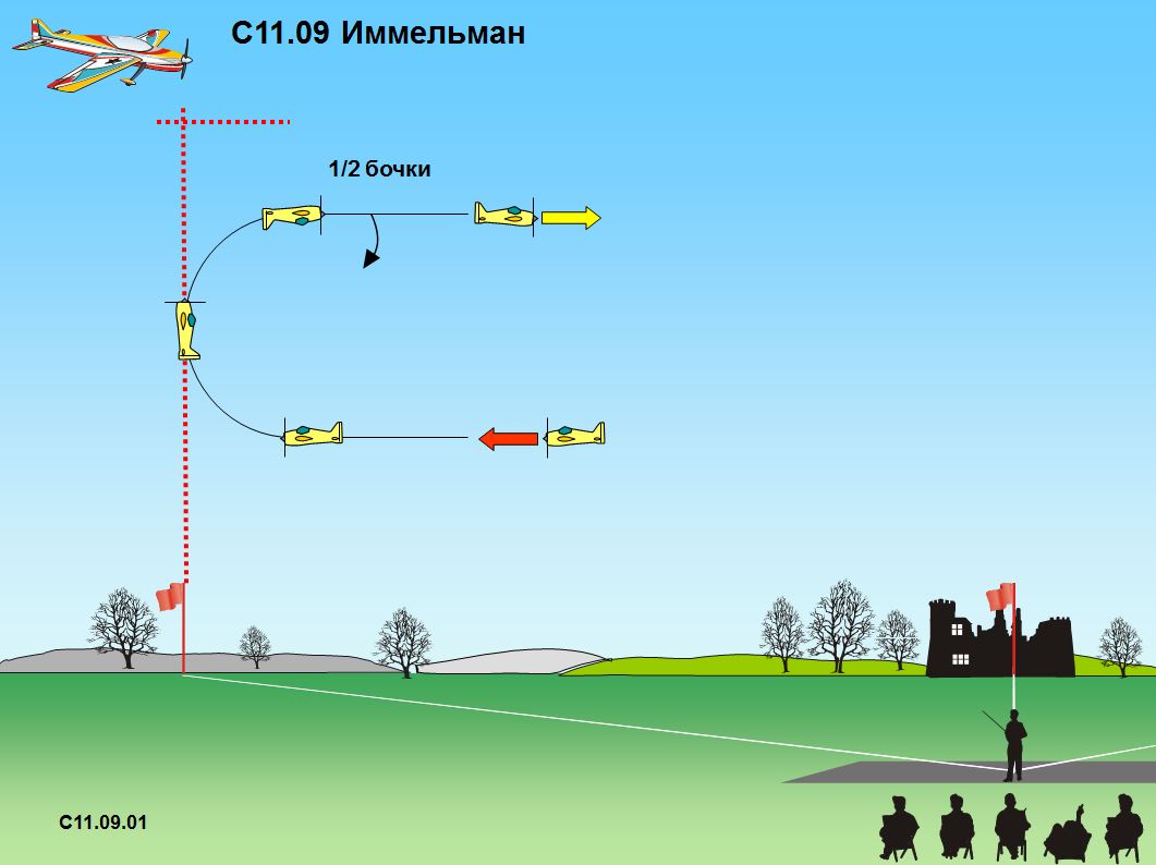

У тебя на рисунке половина обратной петли.
Леш, нарисуй, как ты понимаешь.
