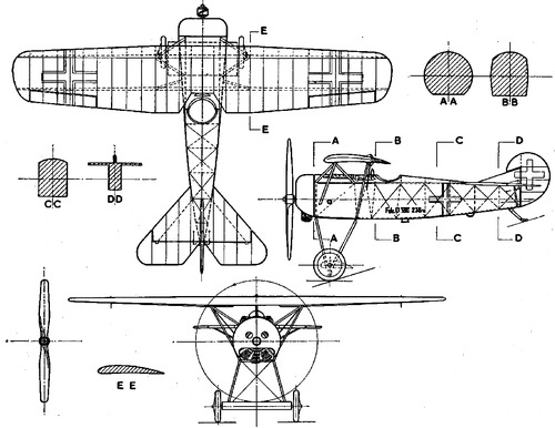

В планах - собрать и запустить в небо бальзовый Fokker D8. Это будет метровый самолет с бесколлекторным мотором. АКБ 1300-1600 мАч, регулятор 20-30 А, серво 9 грамм.
Чертежей в интернете было предостаточно, как, впрочем, и их вариаций!
Первая попытка реализовать задуманное была в 2018 году. Но в силу обстоятельств была приостановлена.

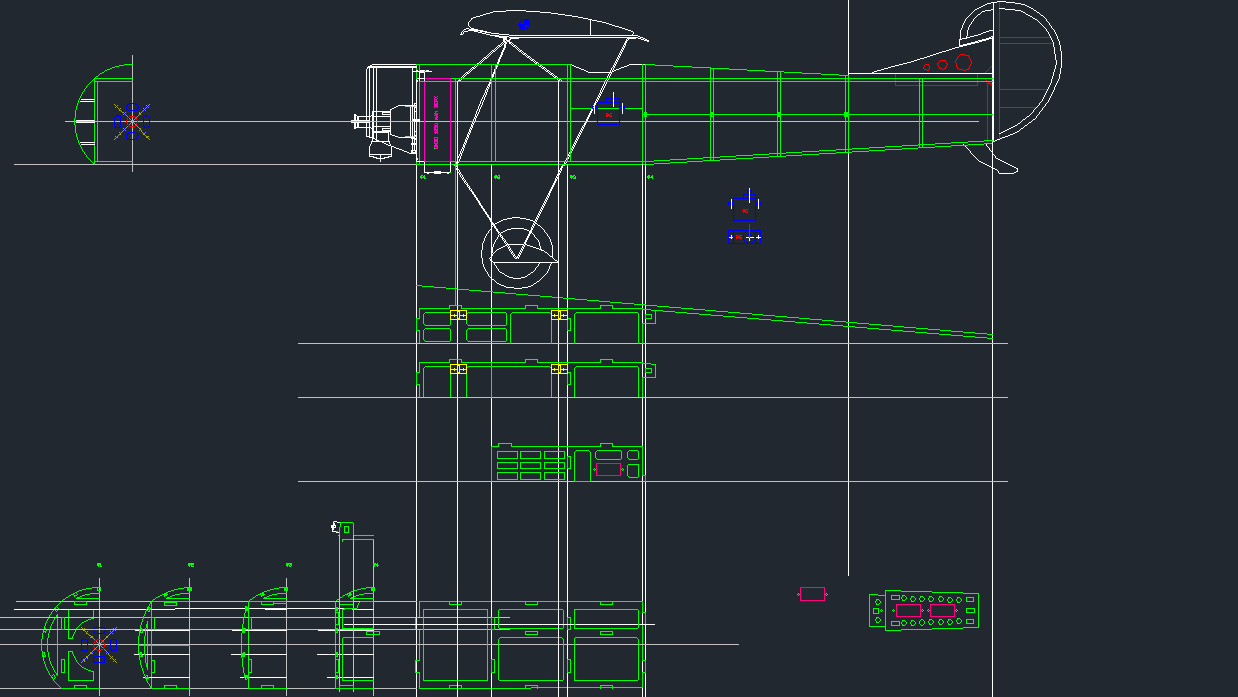

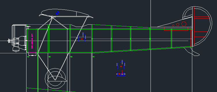

Существующие чертежи 2018 года начал переделывать. По ходу пьесы (в процессе резки) также все будет корректироваться.
С учетом рекомендаций ВВМ, удлинил носовую часть фюзеляжа.

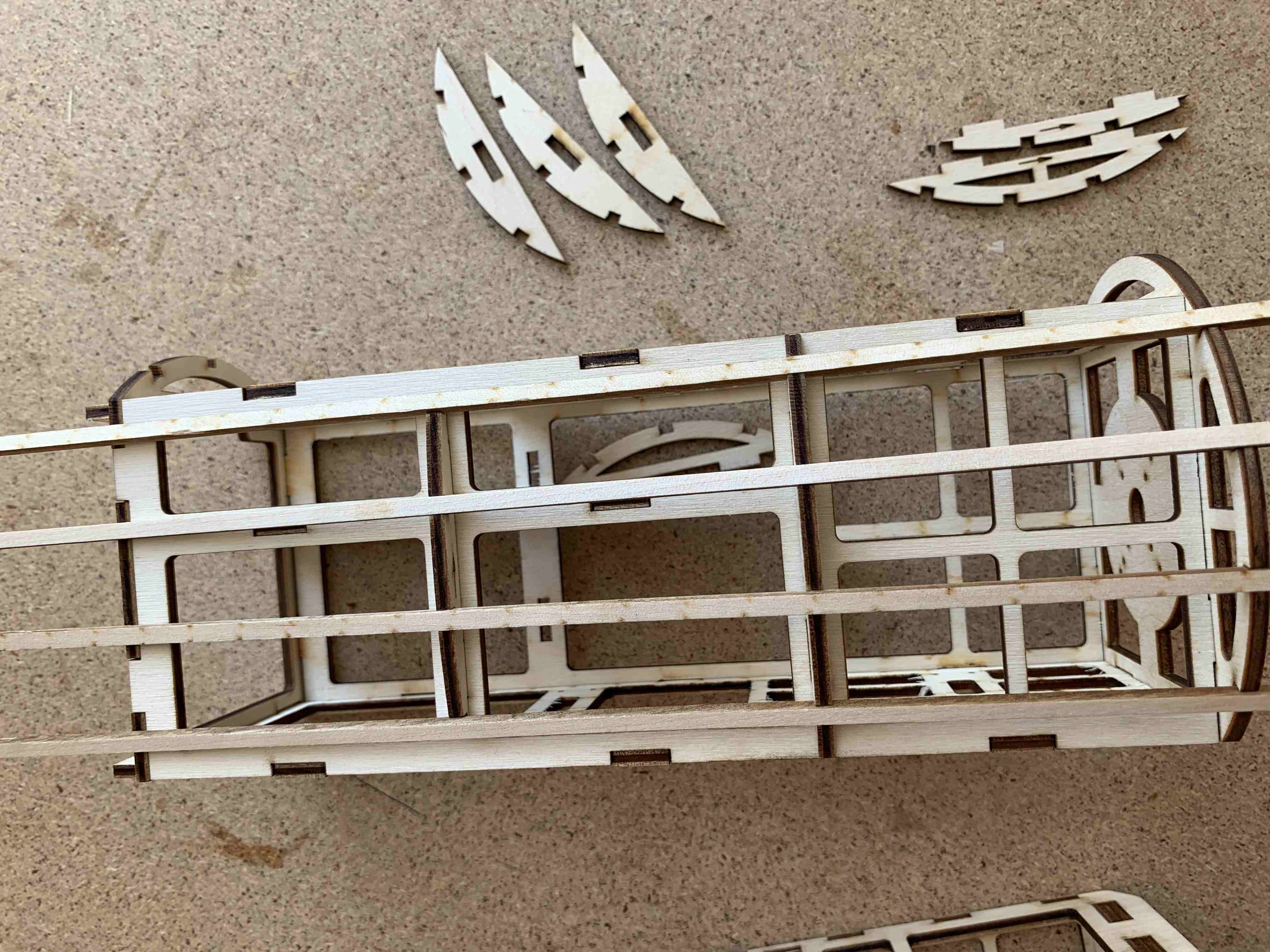

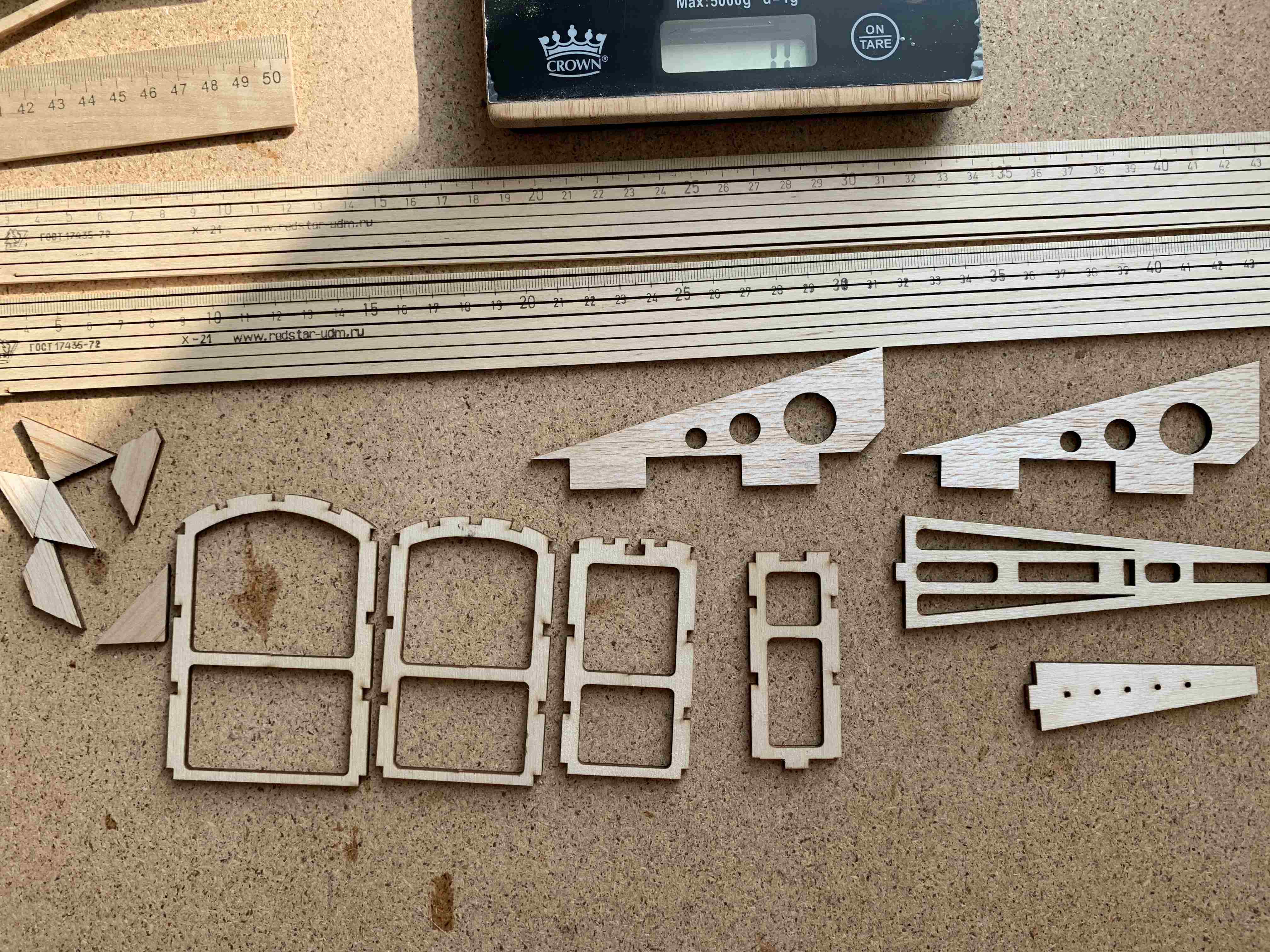

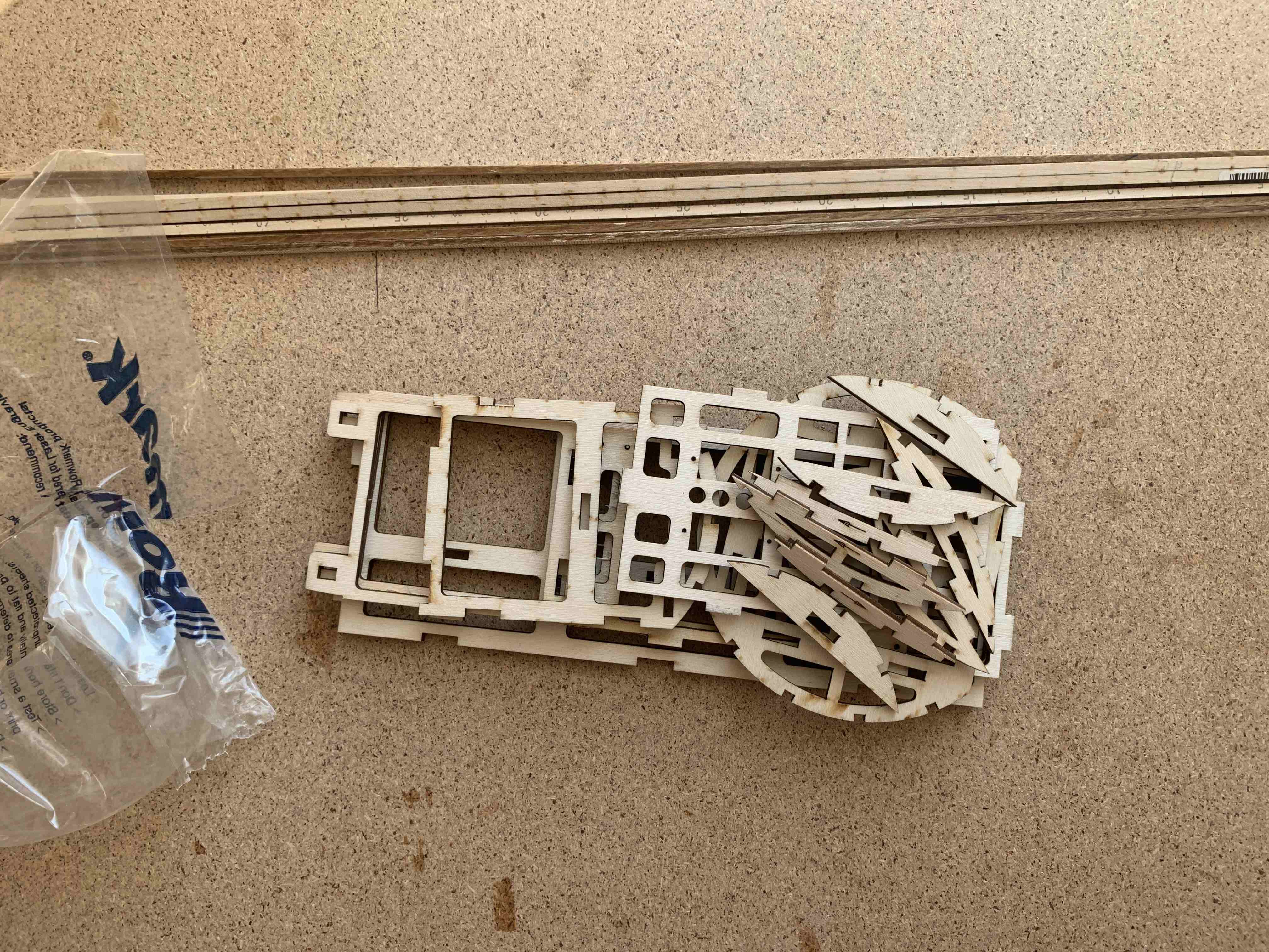

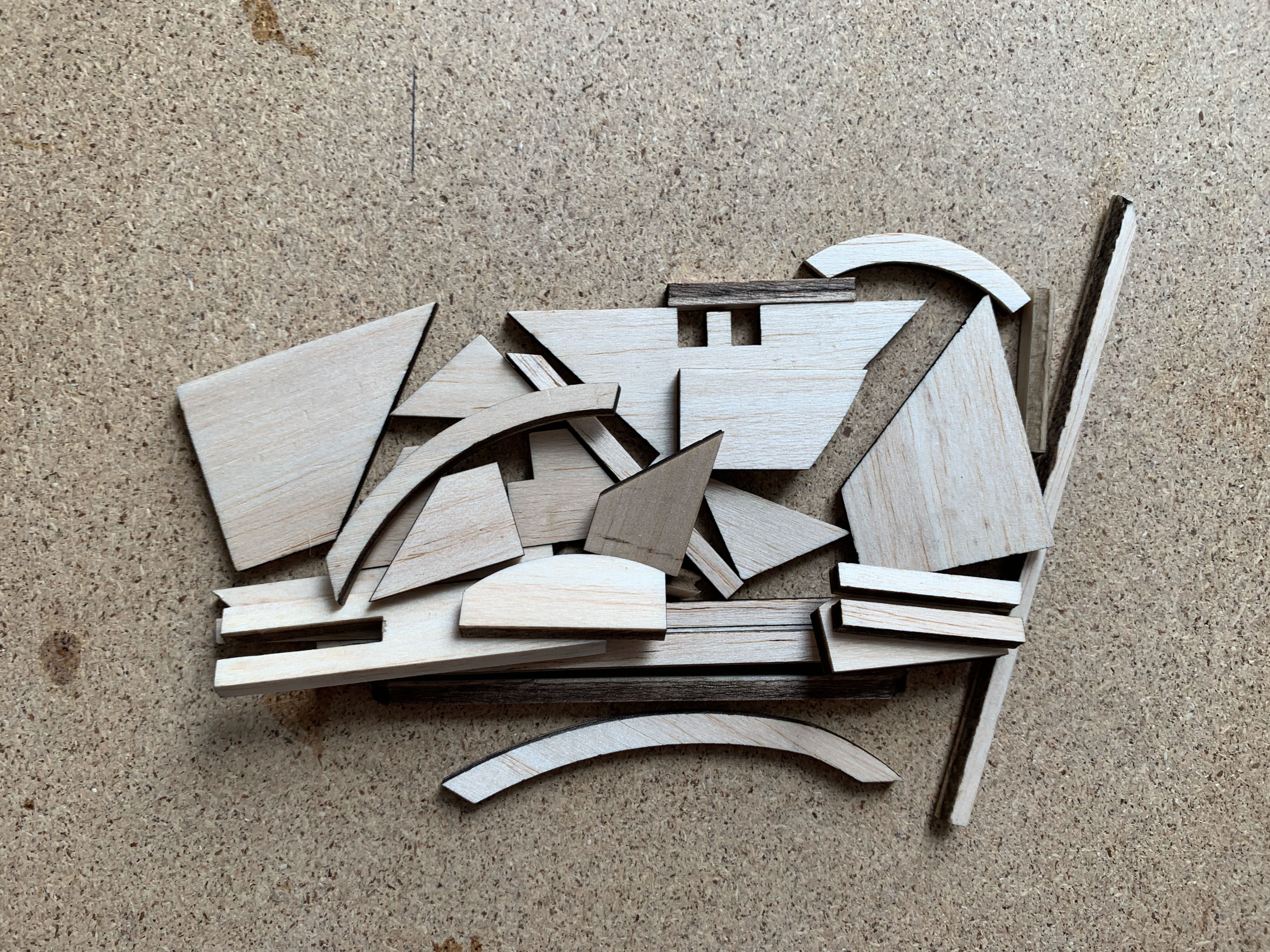

Первые резы и прикидки.
Батарейка ONBO 1350 mAh
Racer и Fokker - для сравнения размеров.... :hmmm:

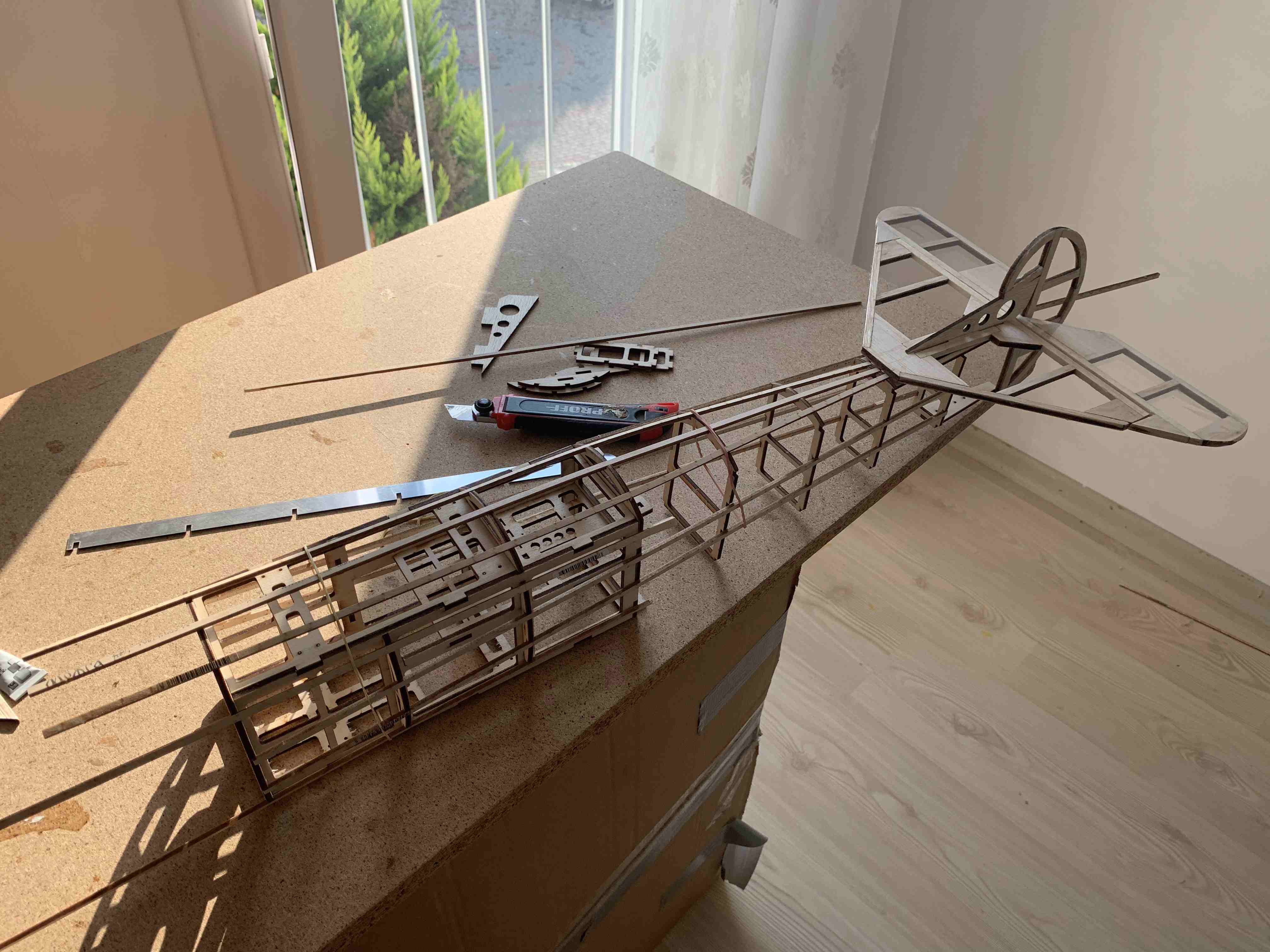

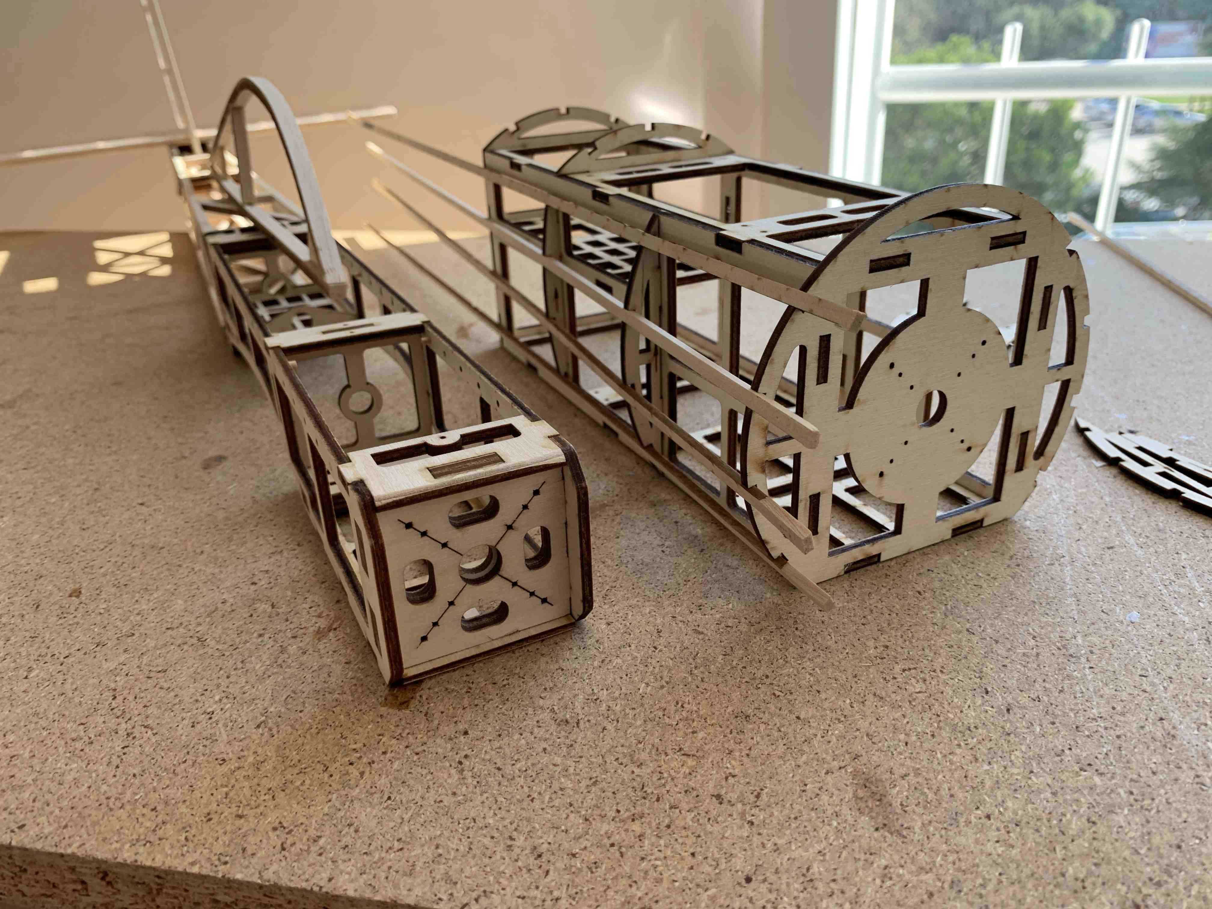

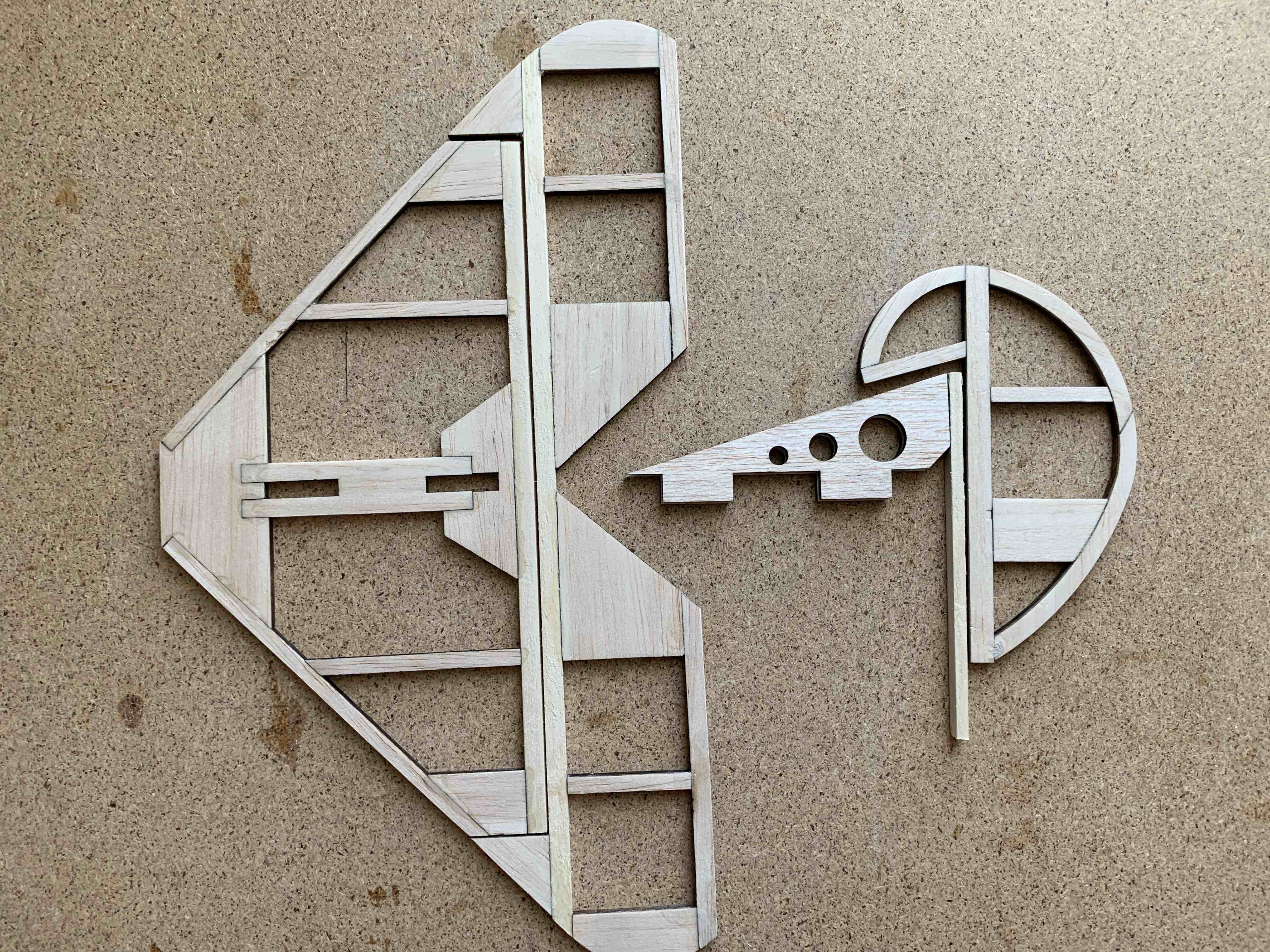

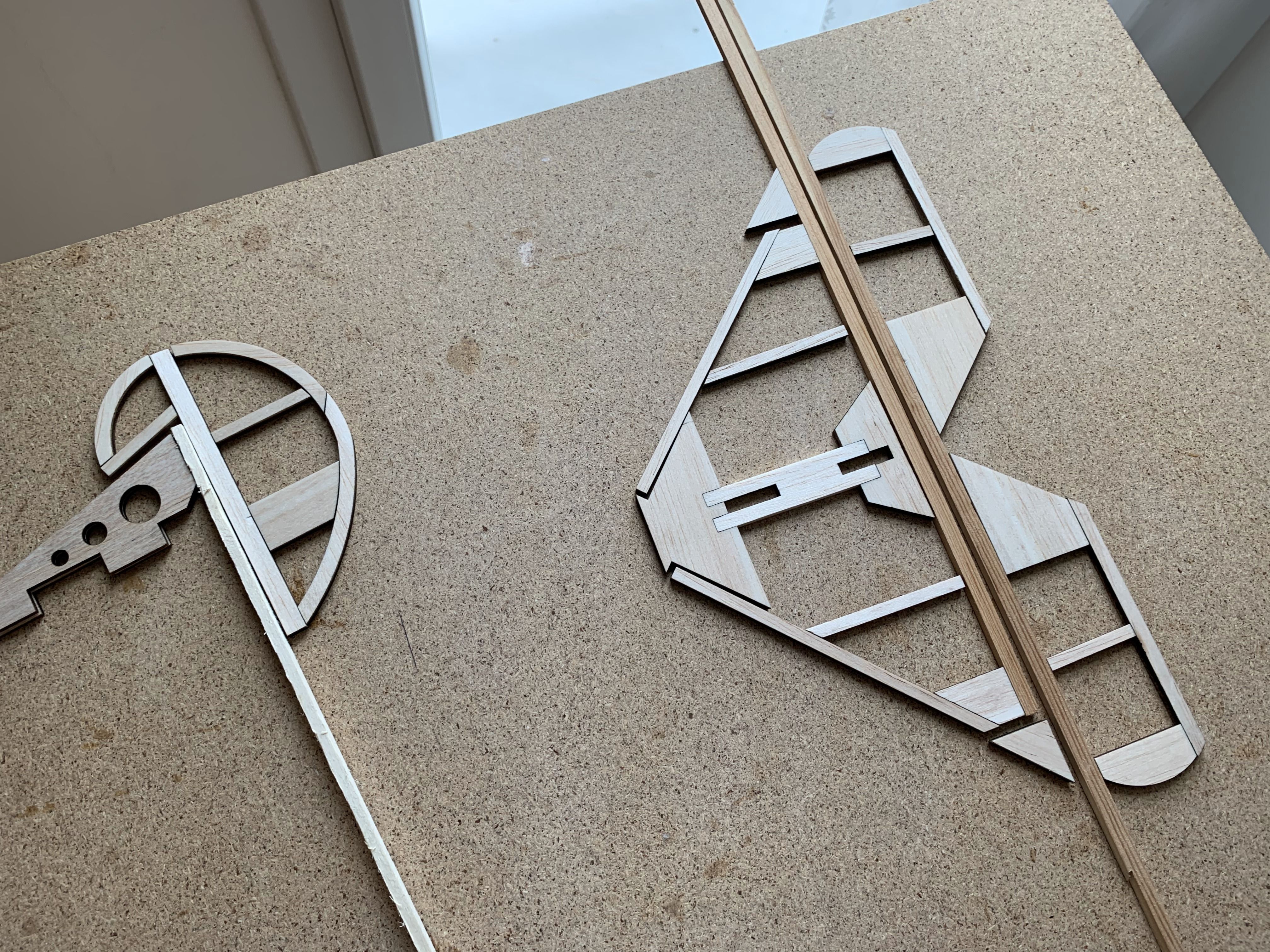

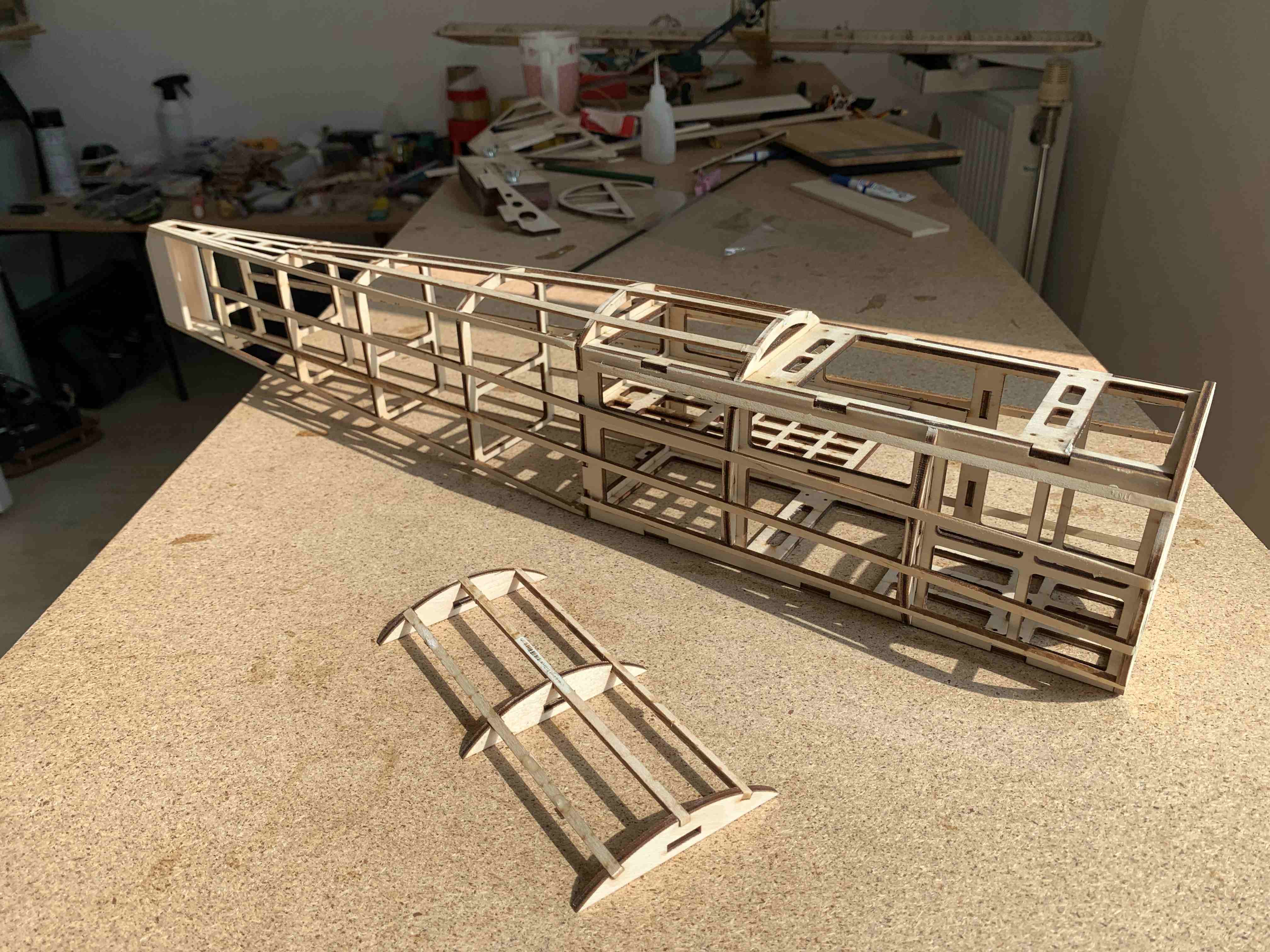

Нарезал хвостовую часть...

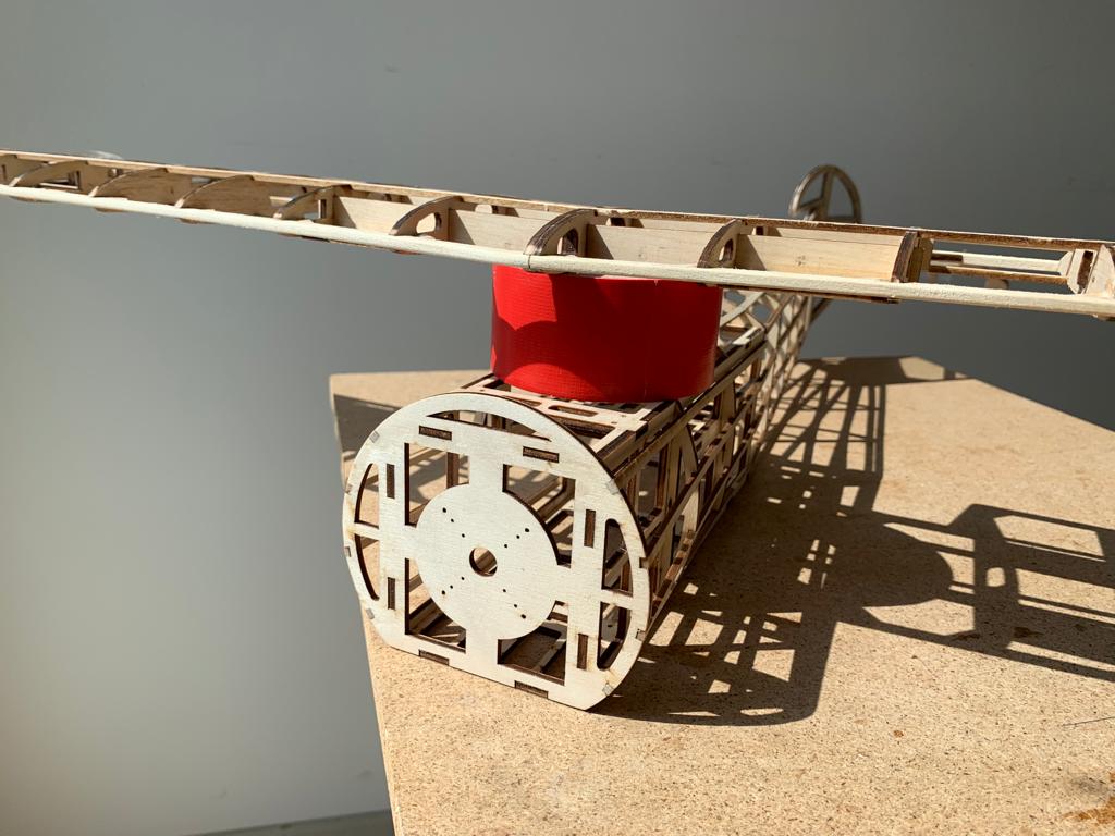

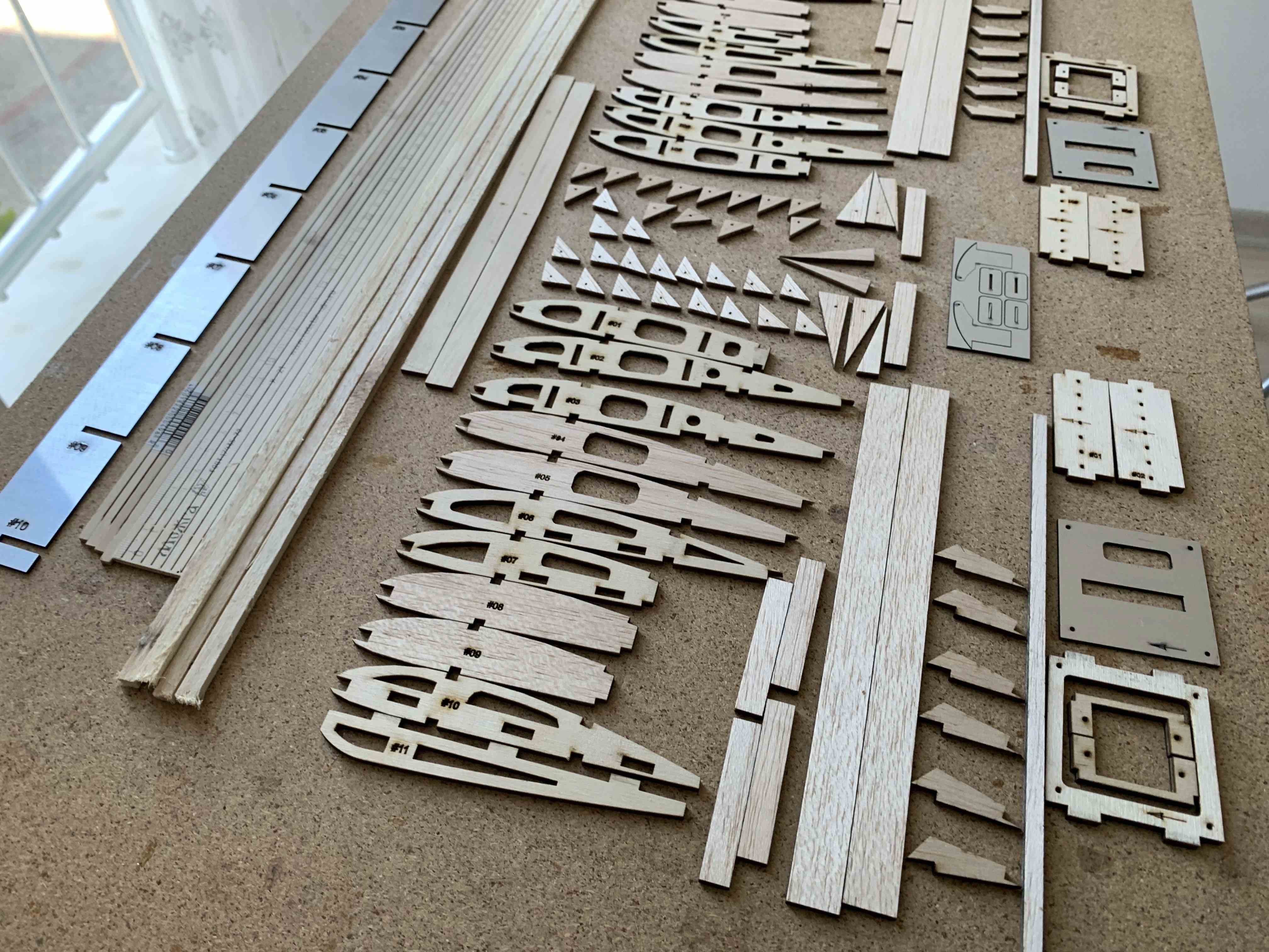

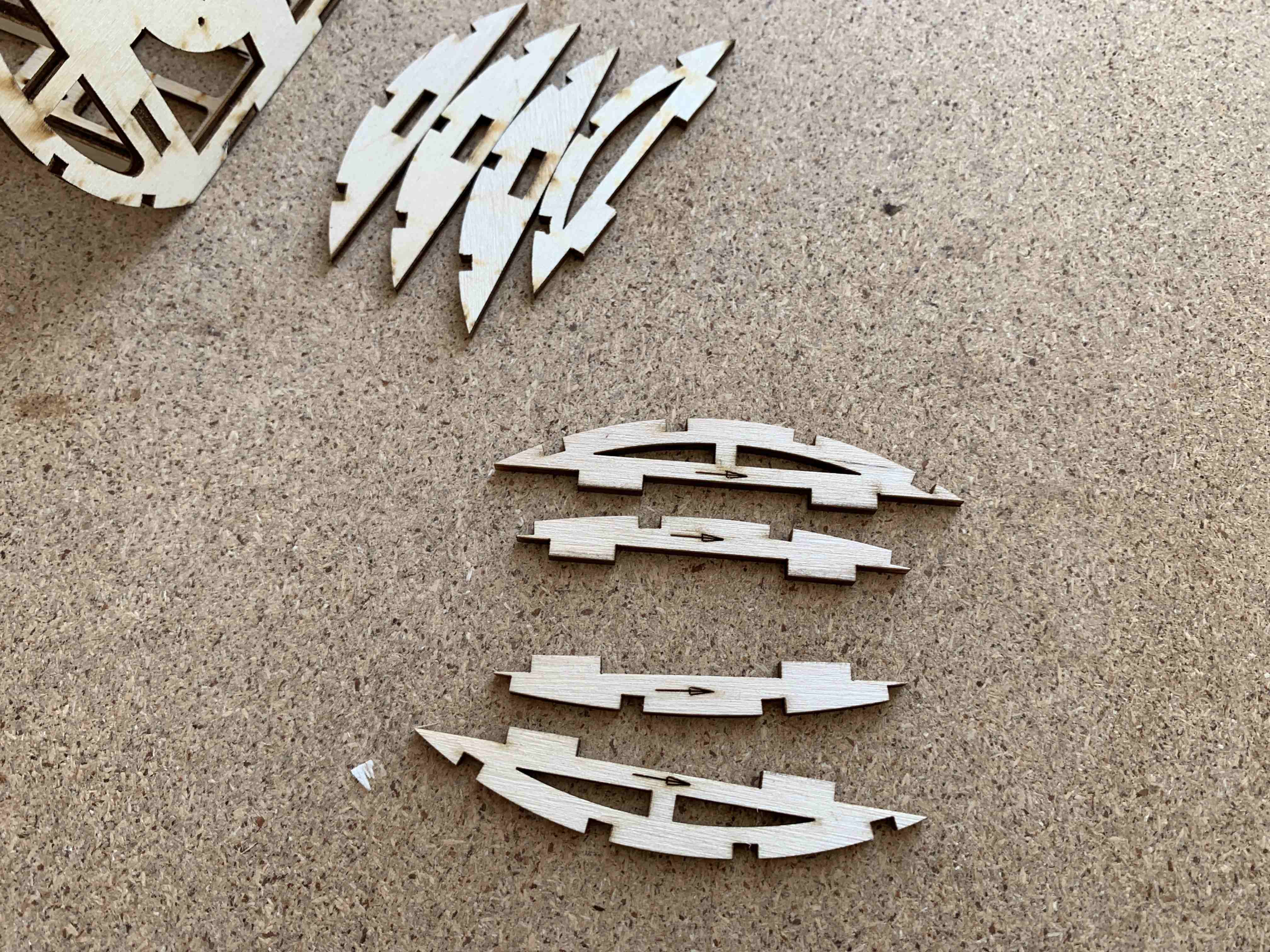

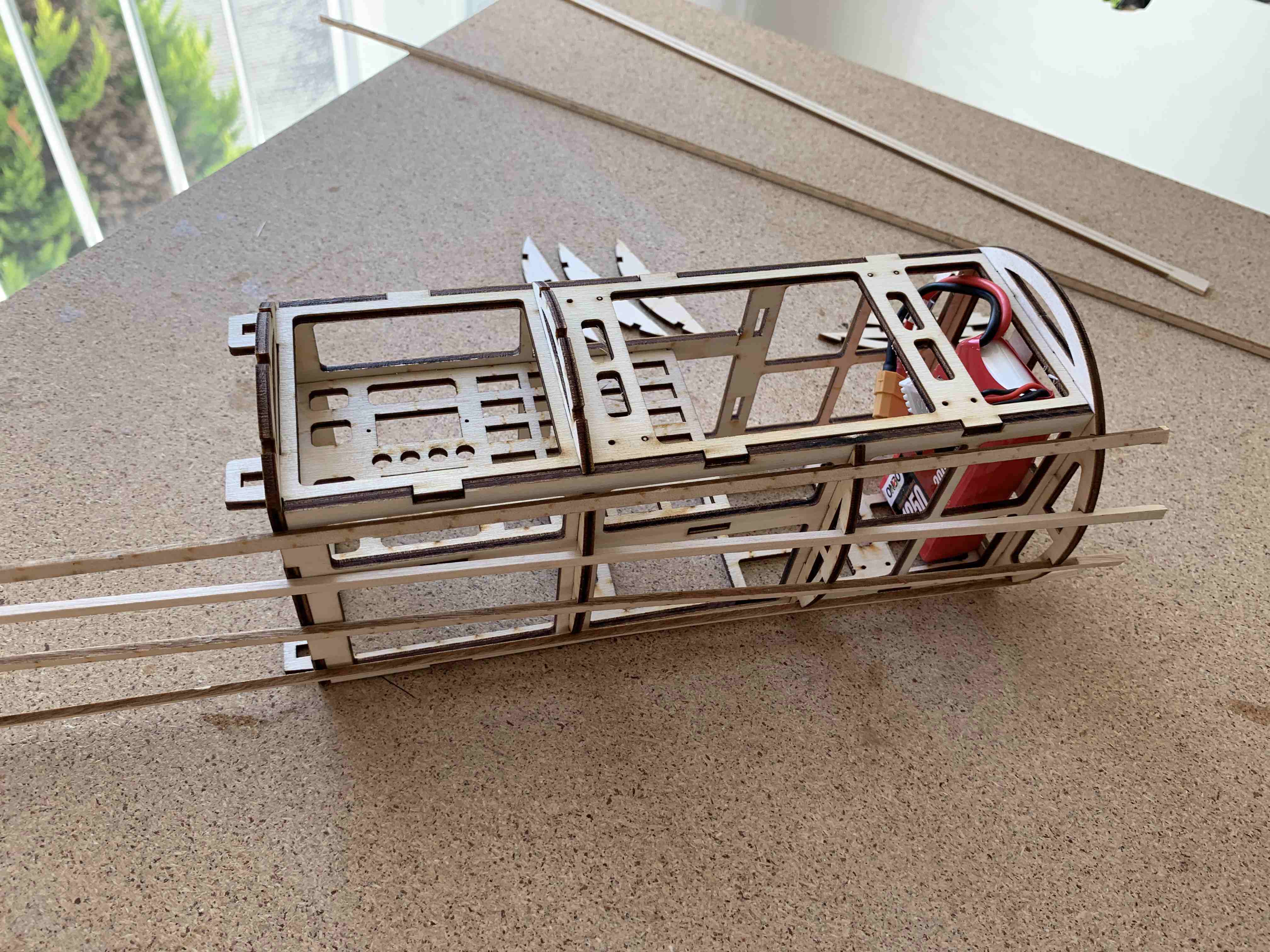

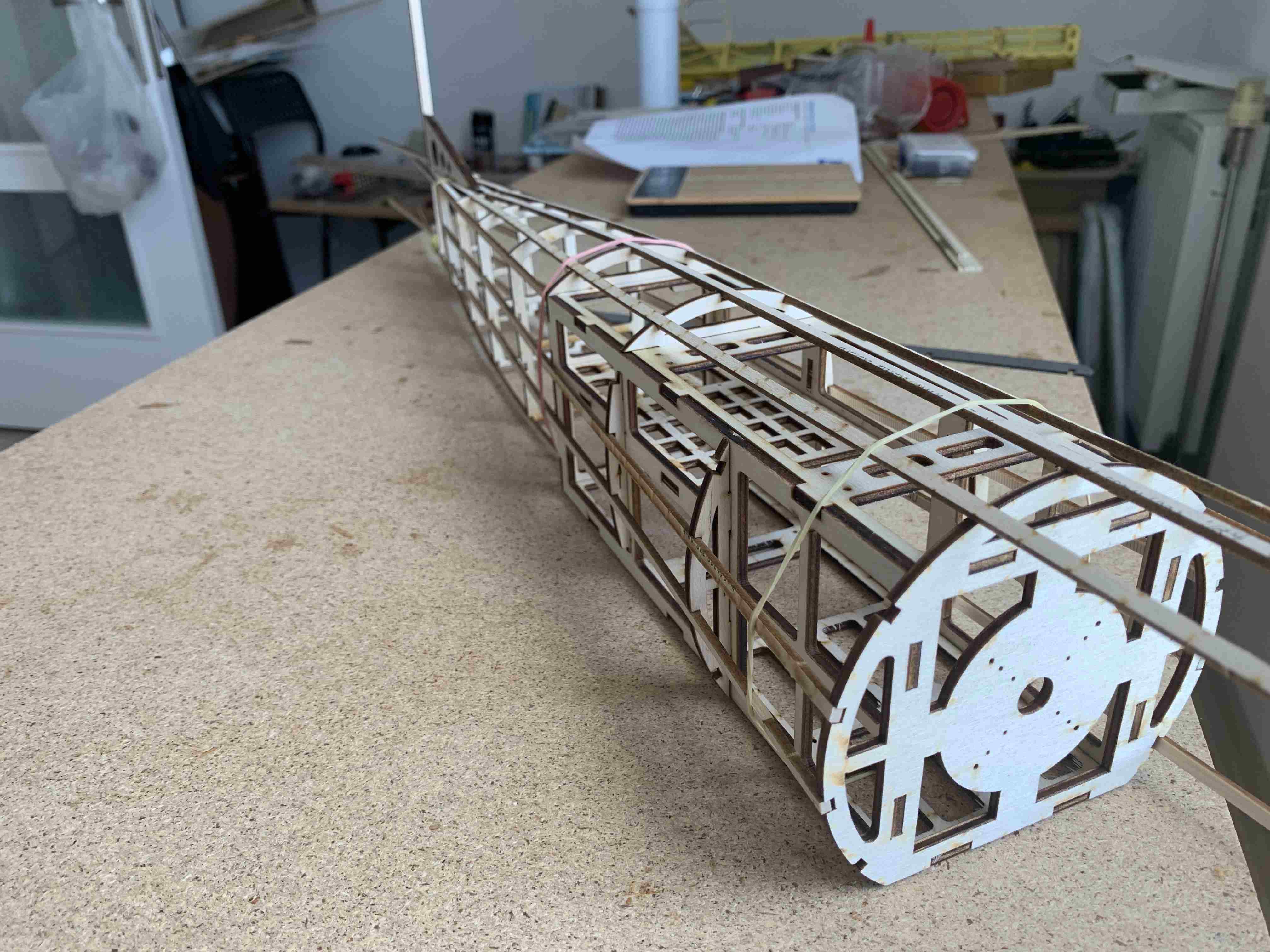

Очередная нарезка. Теперь это ХО.

Вместе с этим по ходу пьесы выявляются моменты, которые нельзя решить сиюмоментно. В частности, хвостовая часть фюзеляжа (а также частично и передняя часть) требуют замены на фанеру 1,5...2 мм, что соответственно улучшит весовые характеристики без потери прочности конструктива.
К сожалению сейчас под рукой нет. Надо заказывать...

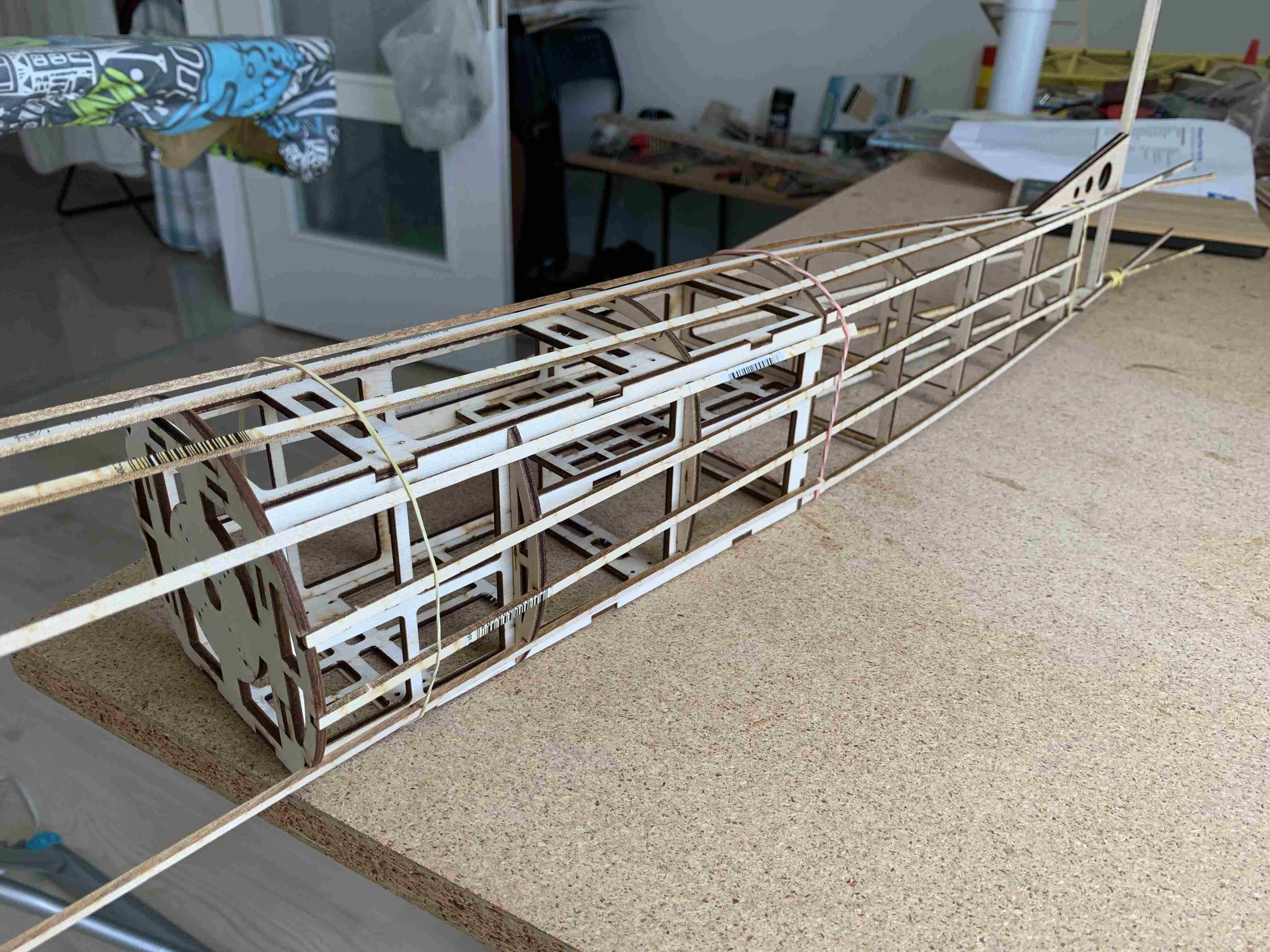

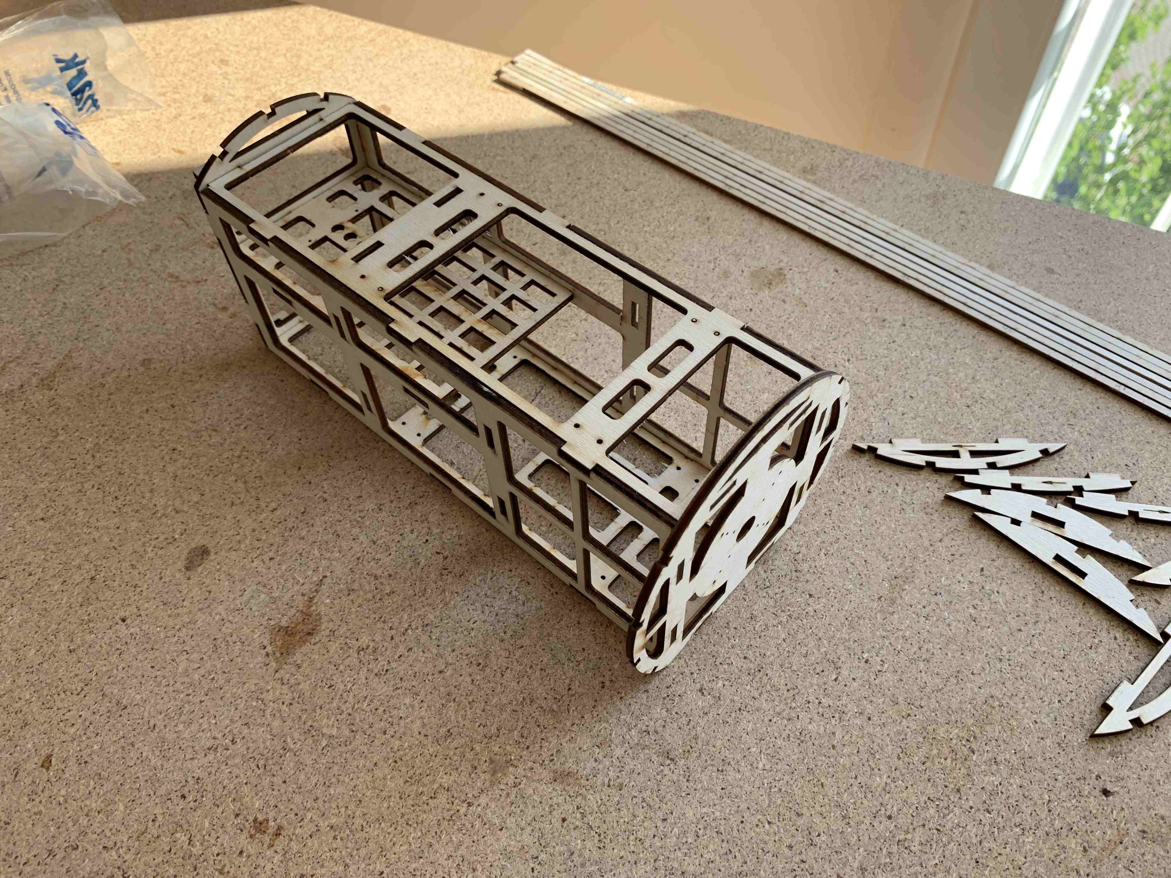

Собранное ХО.

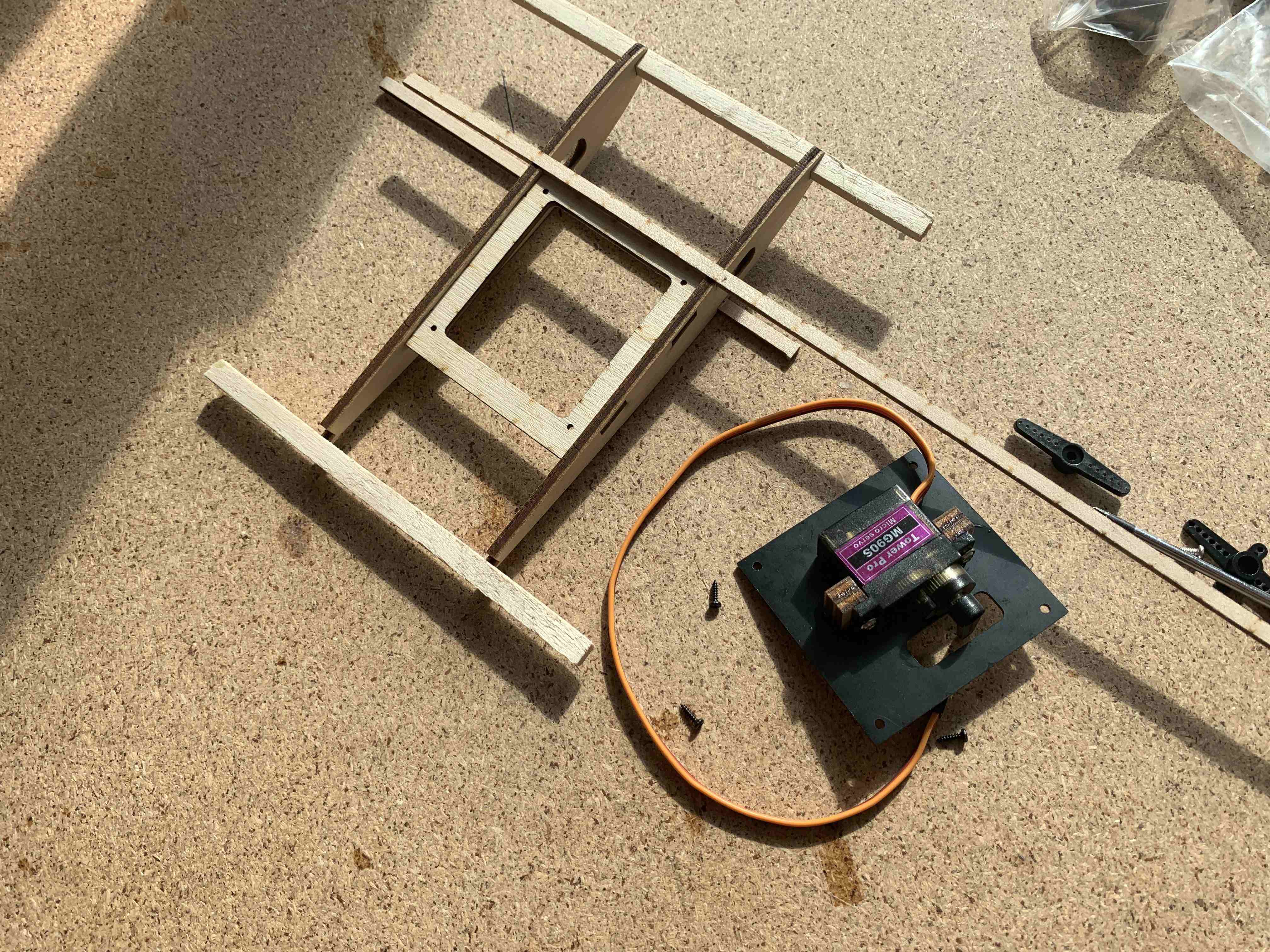

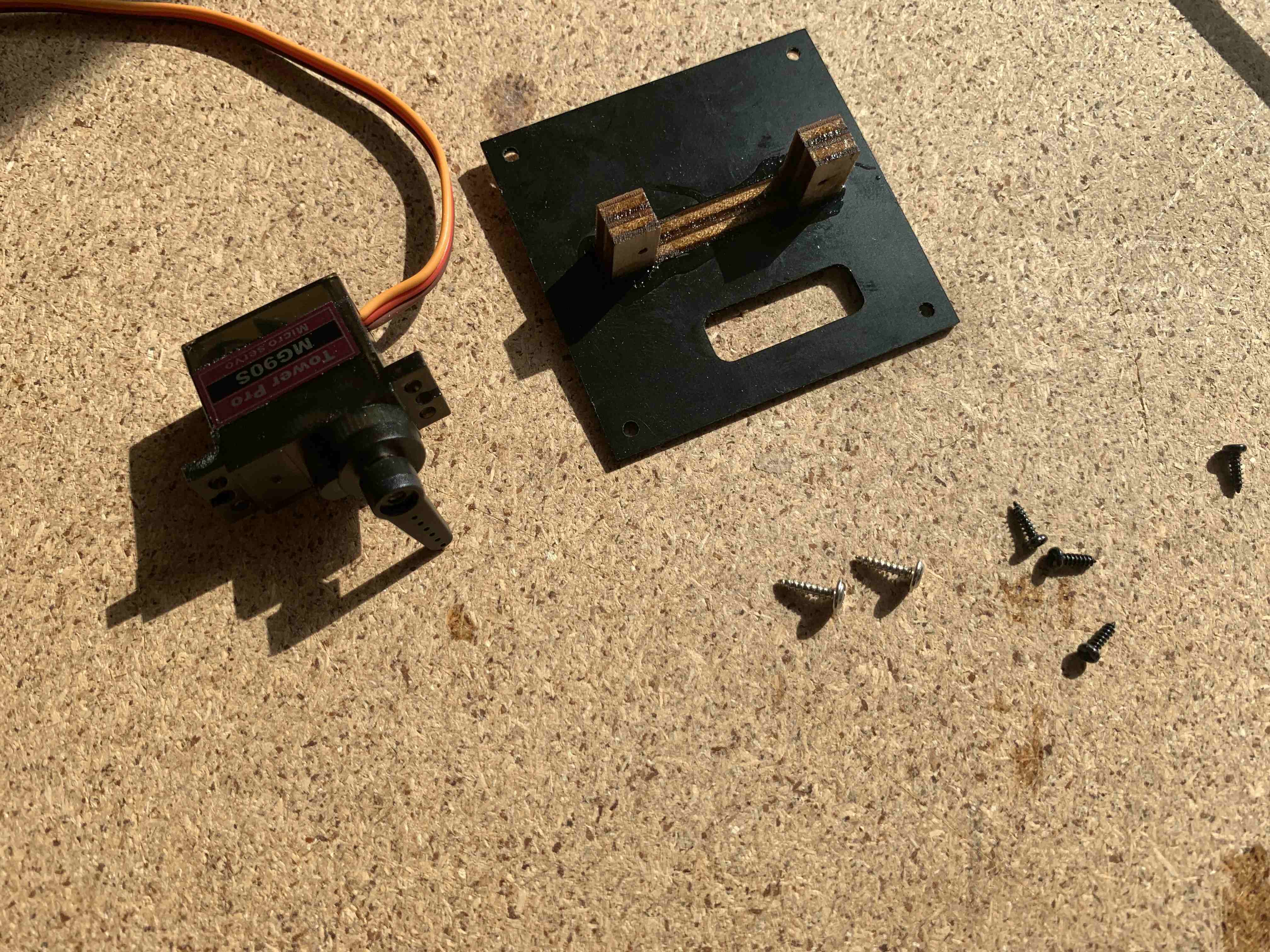

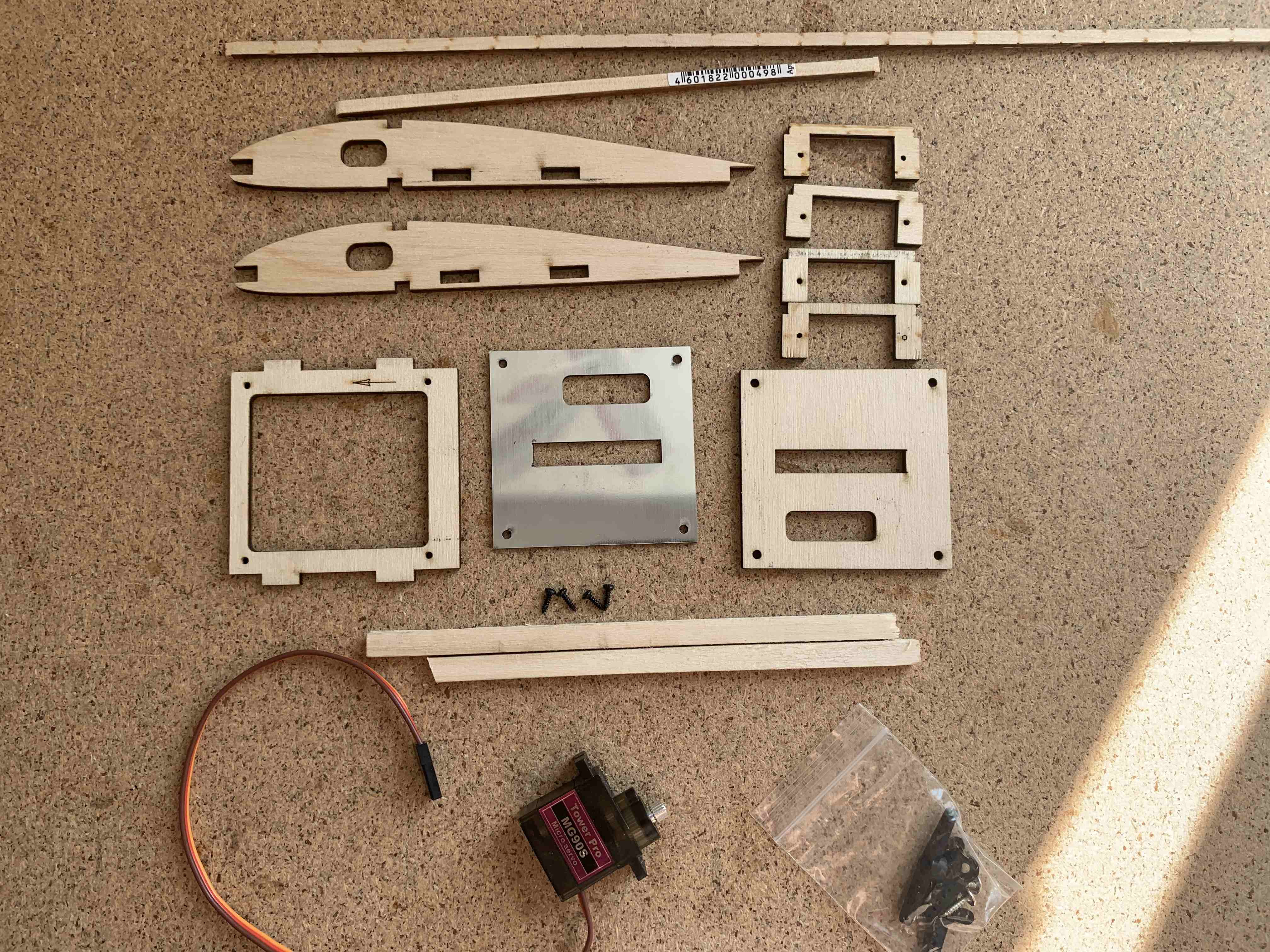

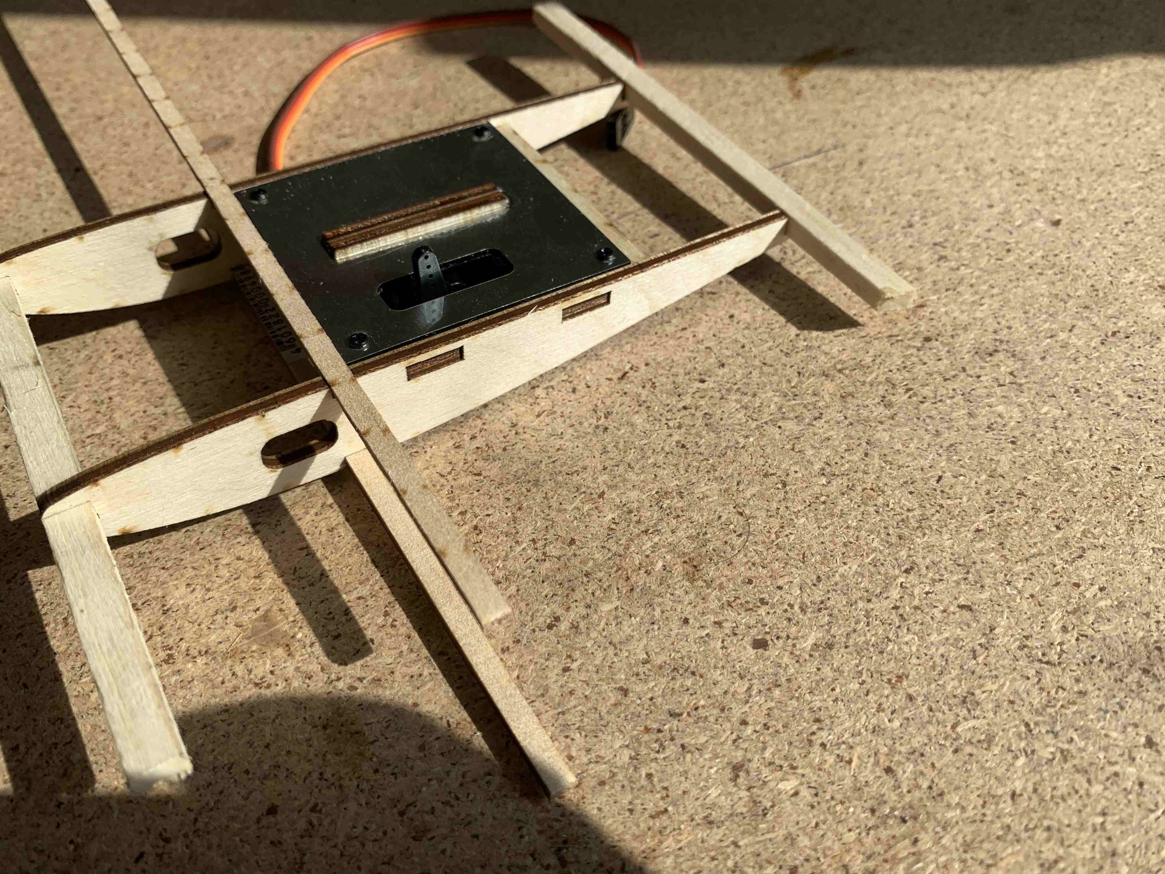

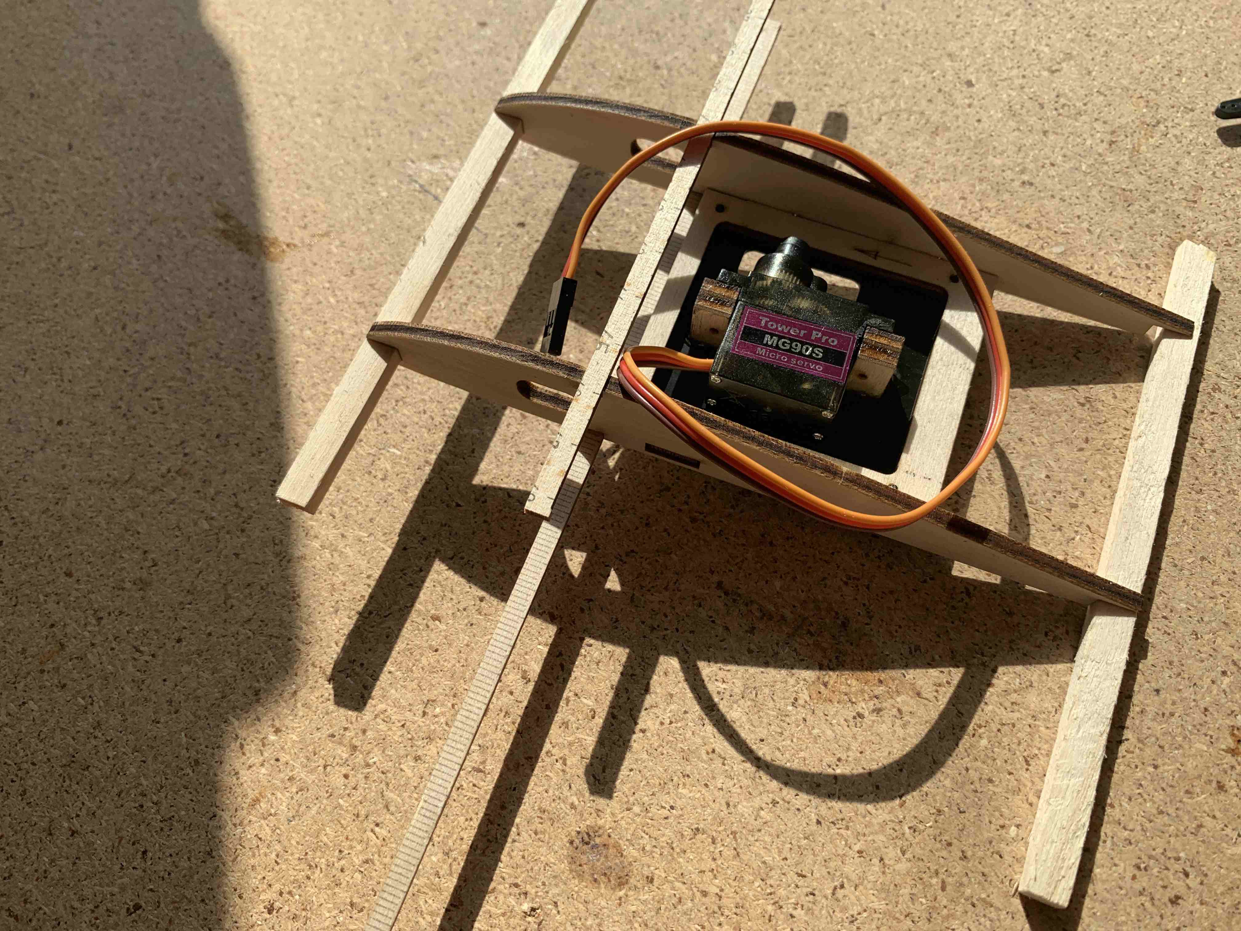

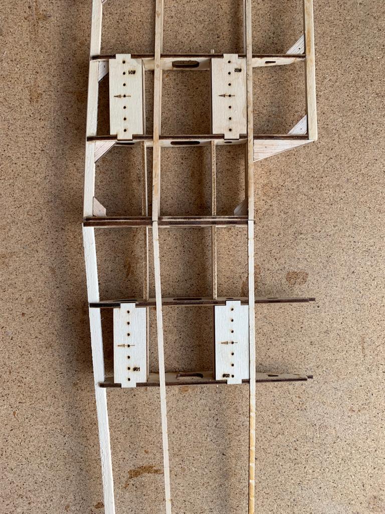

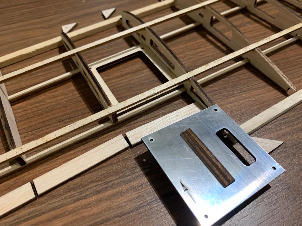

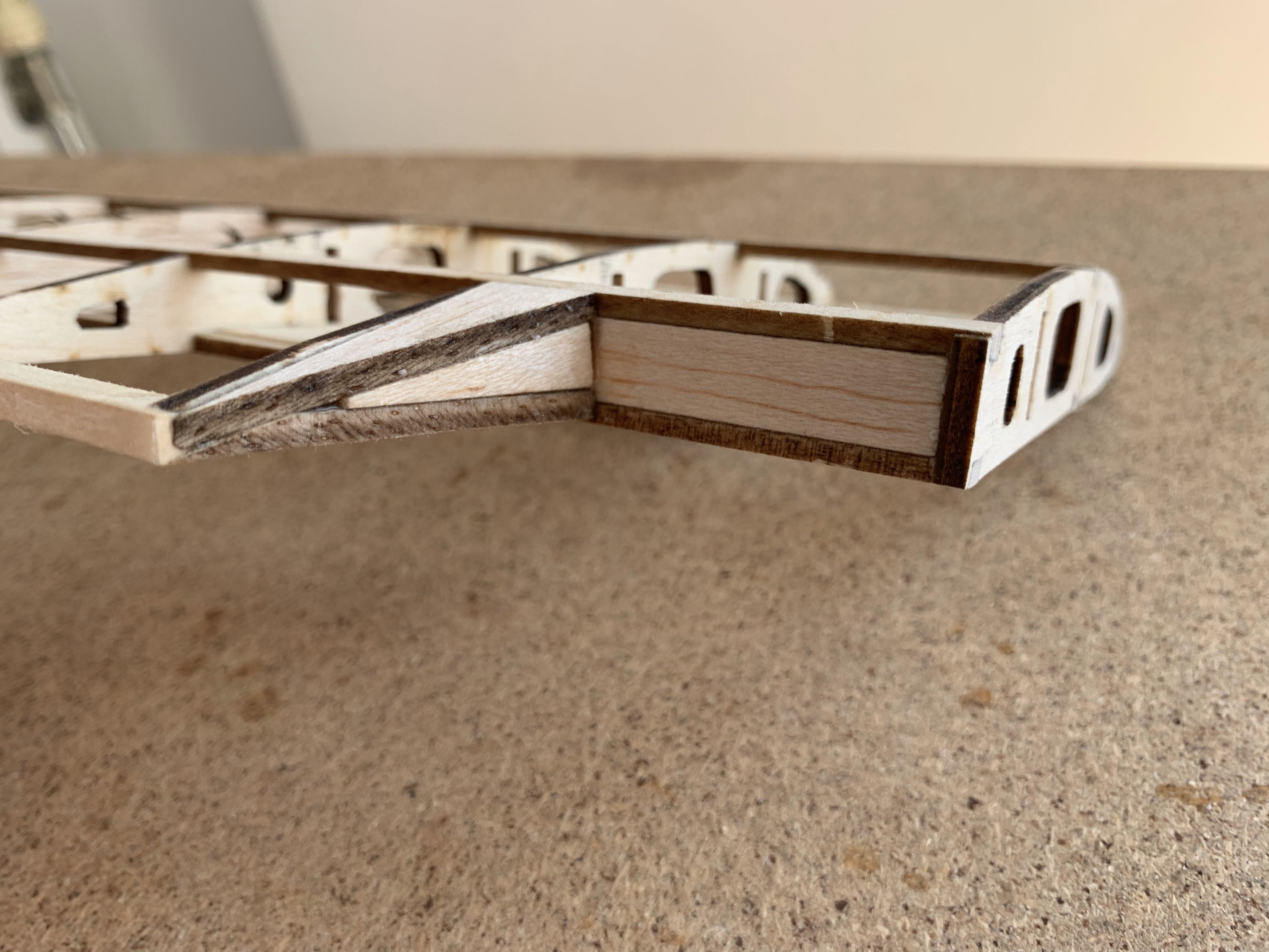

Начал продумывать узлы крыла...
Вот один из них.
Не нравится когда серва торчит из крыла...
Идея сама по себе не нова, но попытаюсь подружить пластик с фанерой... при помощи того же циакрина.
Посмотрим, насколько прочным будет соединение. Может кто-то уже стыковал?

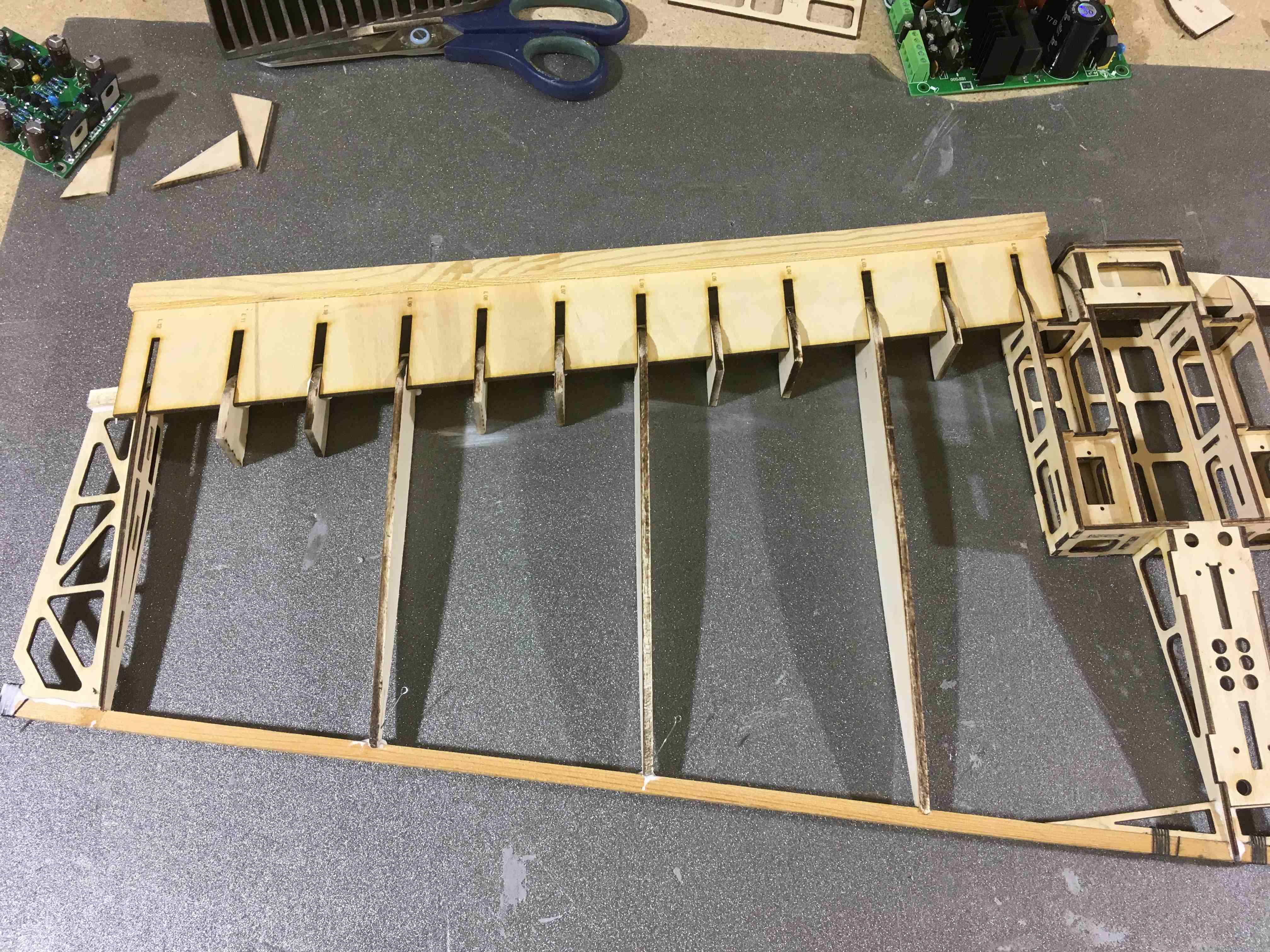

Процесс идет.... Не быстро, но идет...

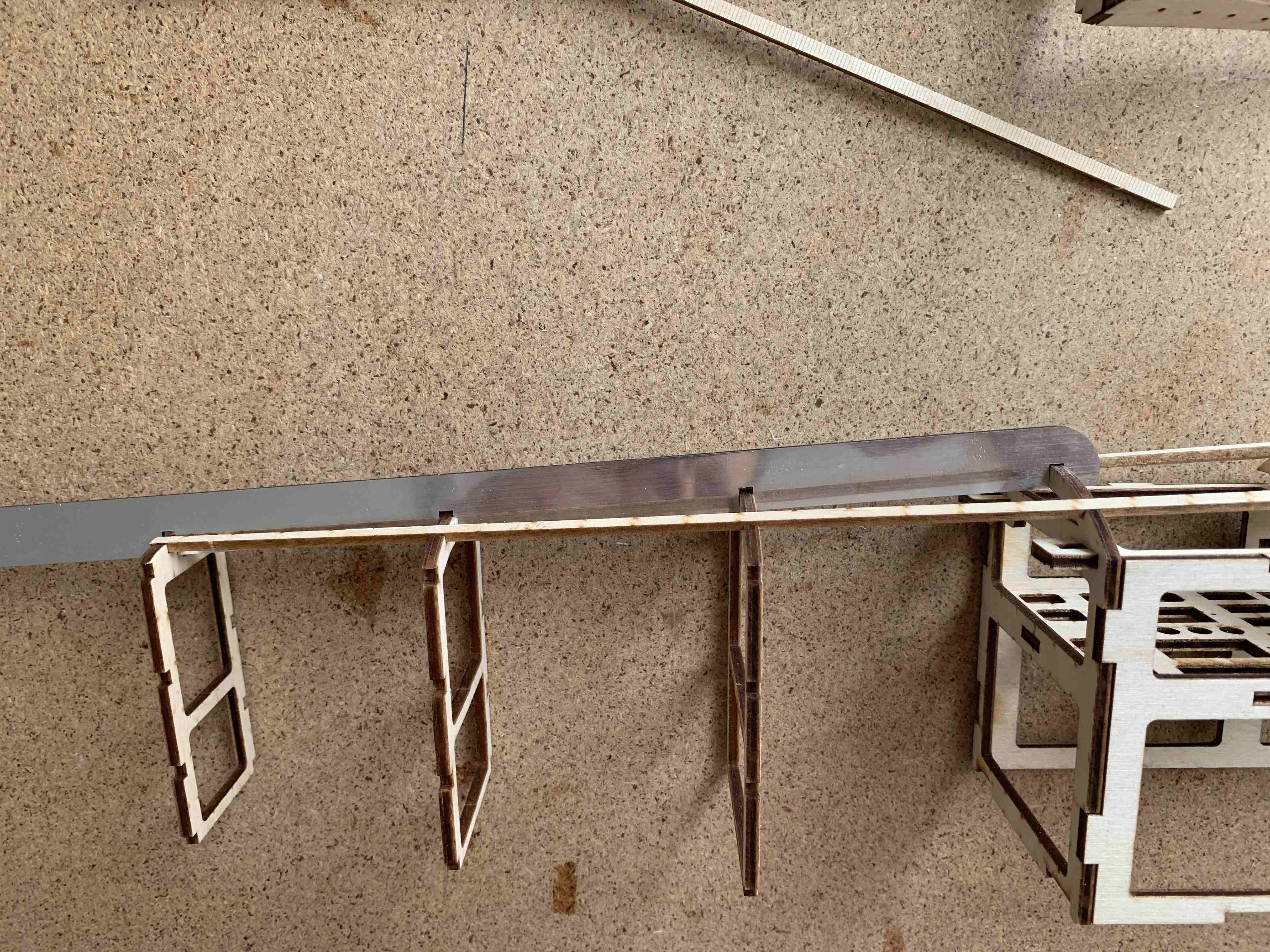

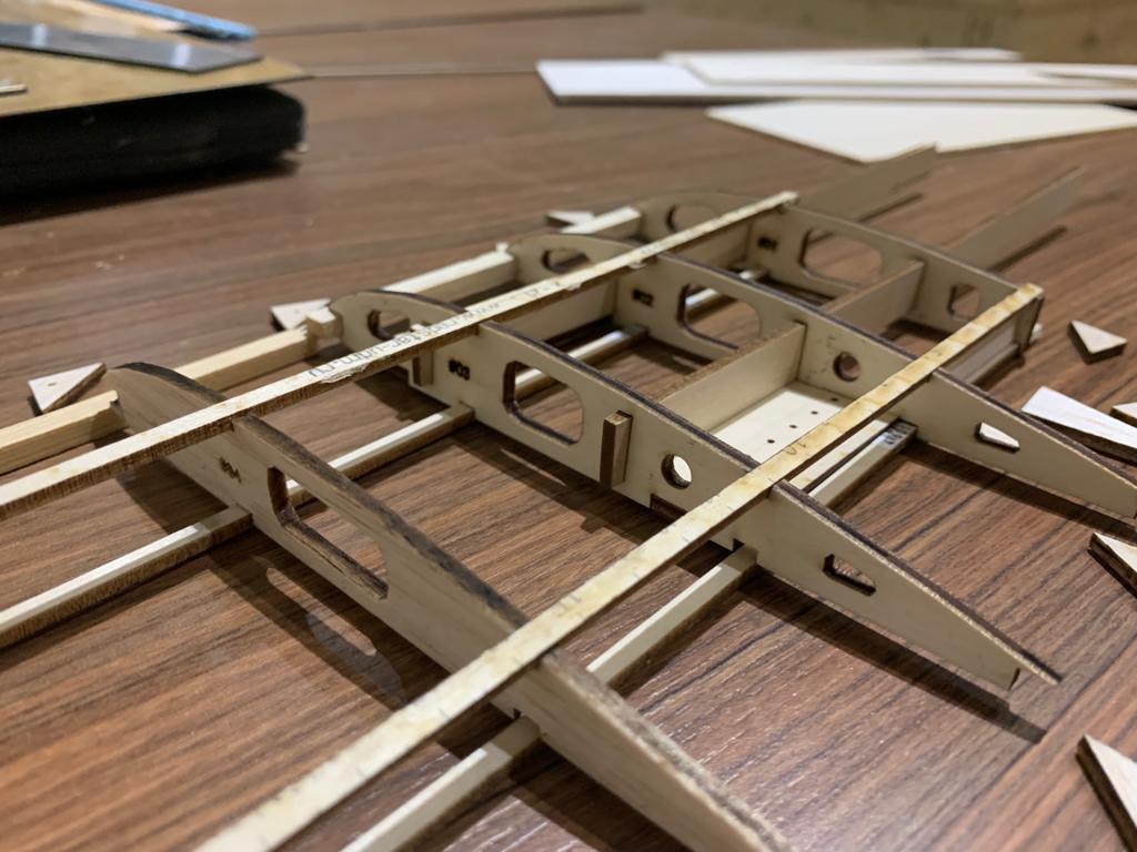

Для правильного расположения шпангоутов был вырезан вот такой шаблон-гребенка.
Впервые он был применен на Ястребе, где этих нервюр, полунервюр как у собаки блох... :hmmm:

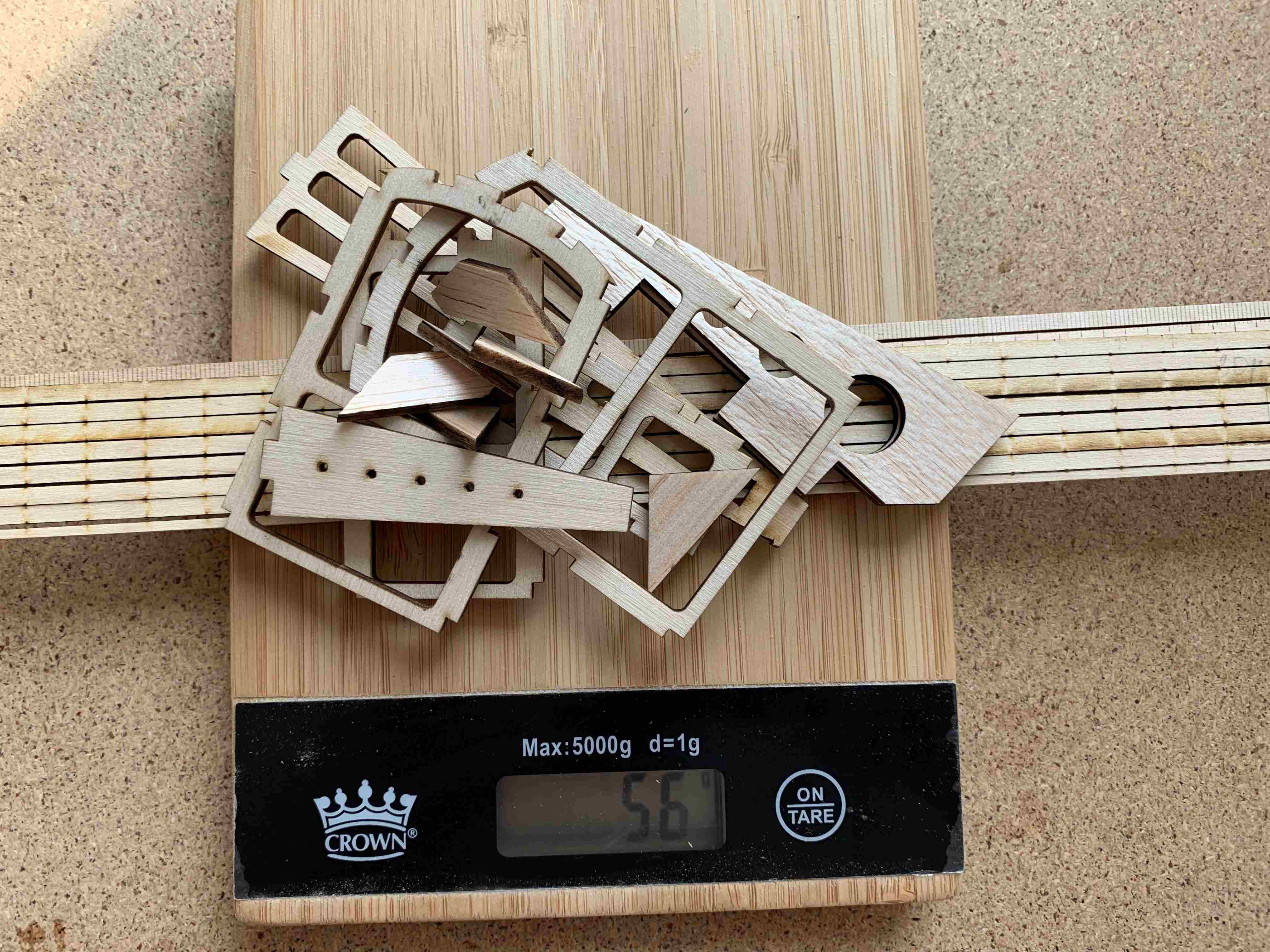

Re: Fokker D8

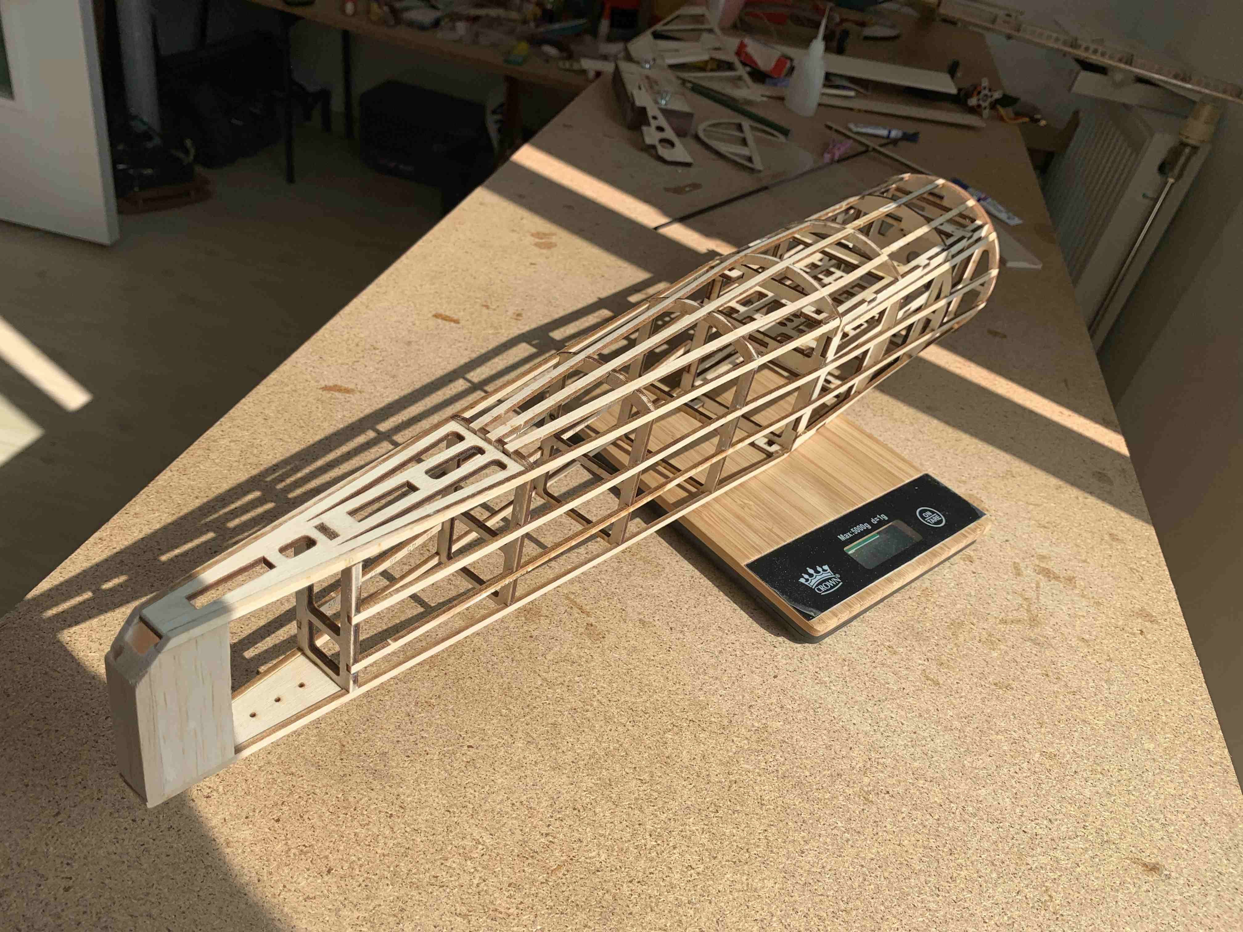

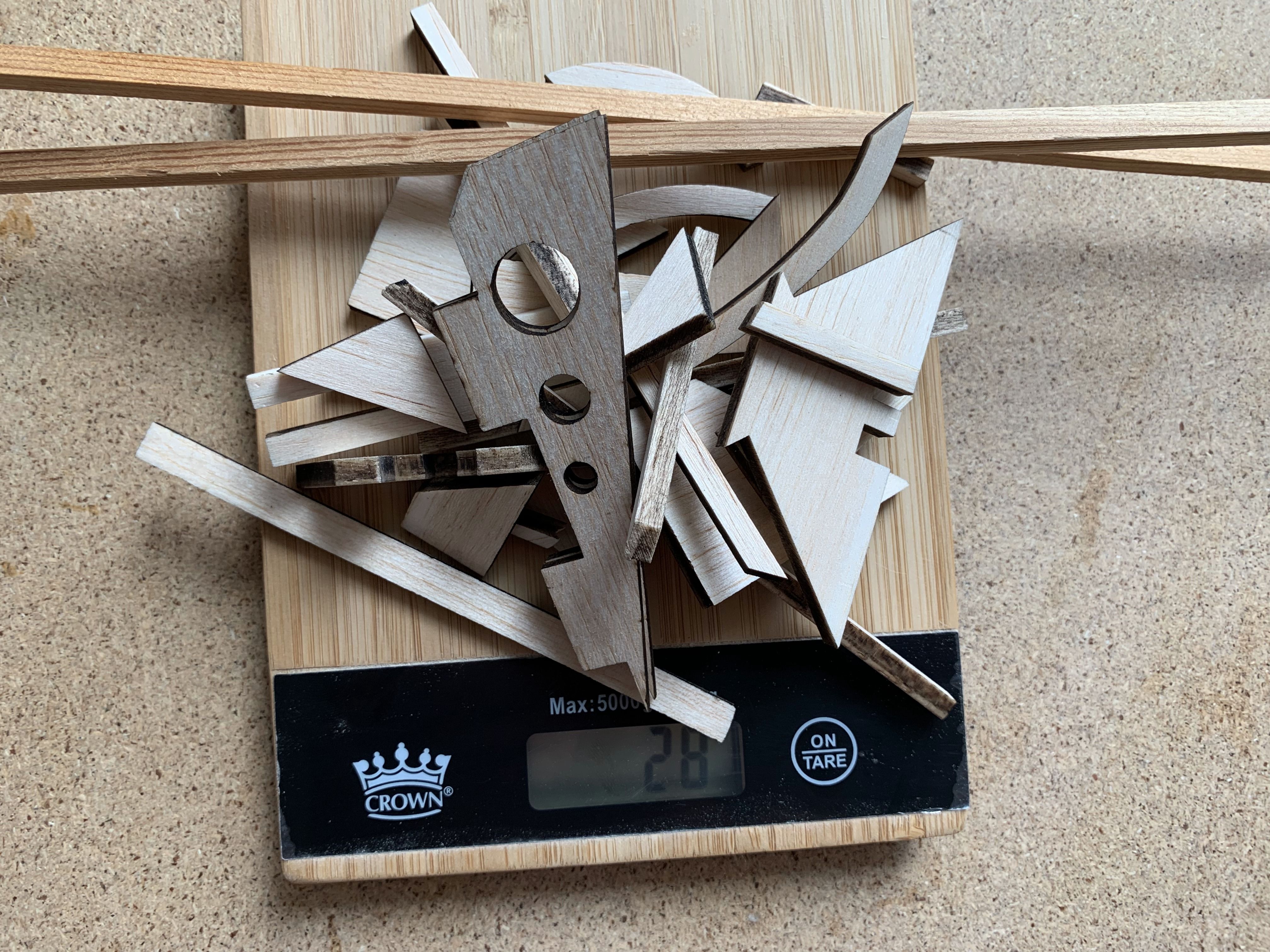

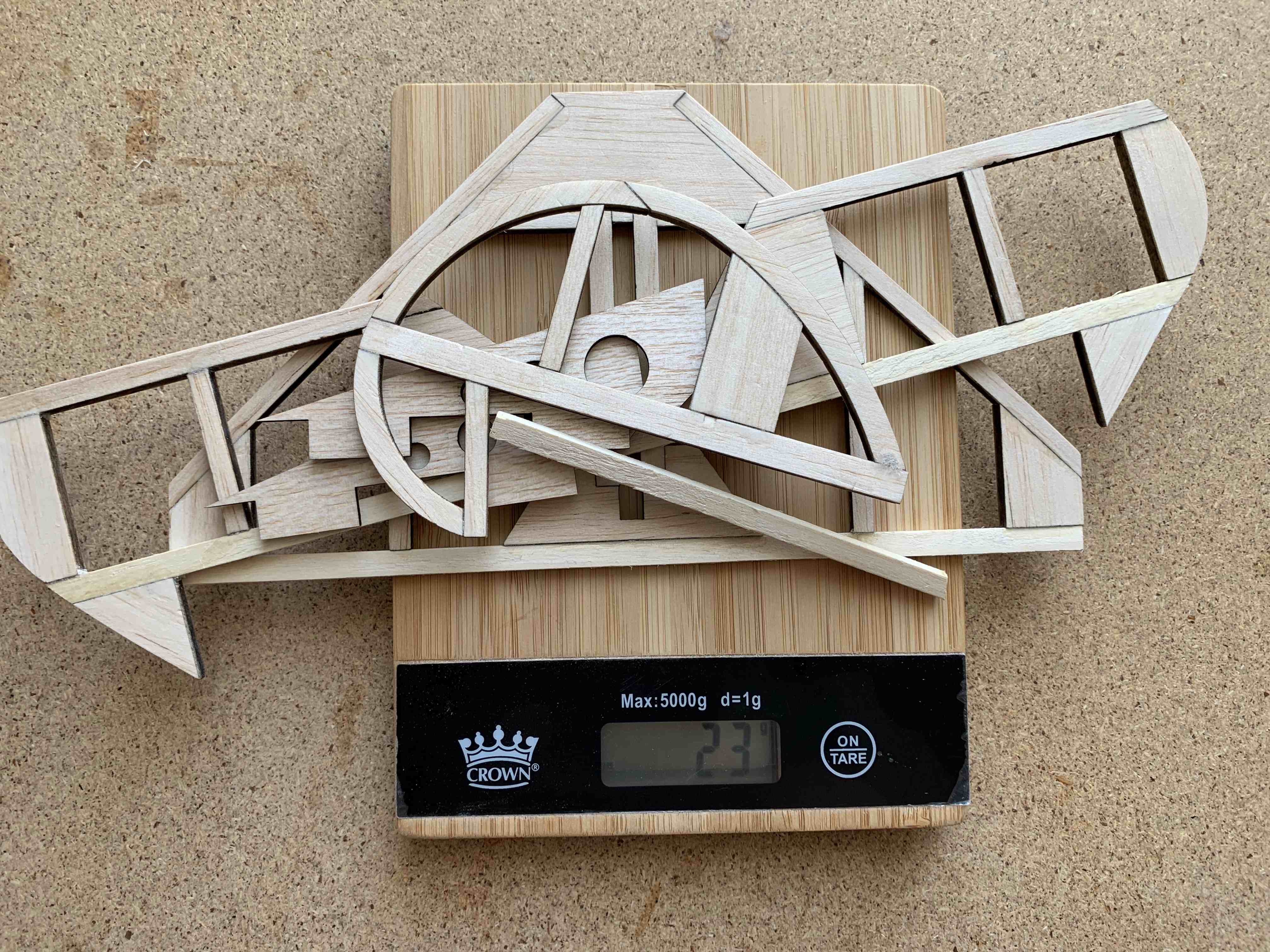

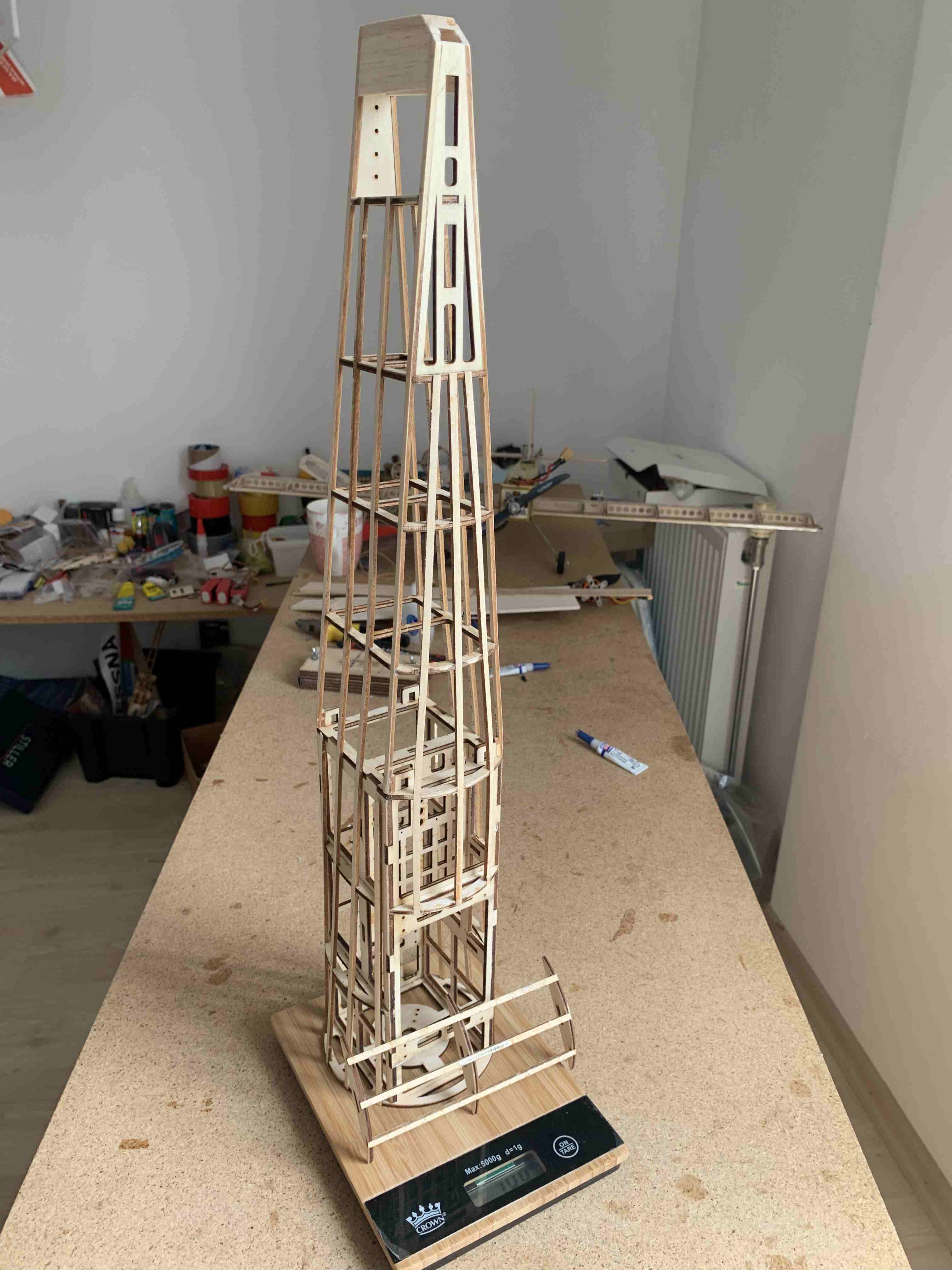

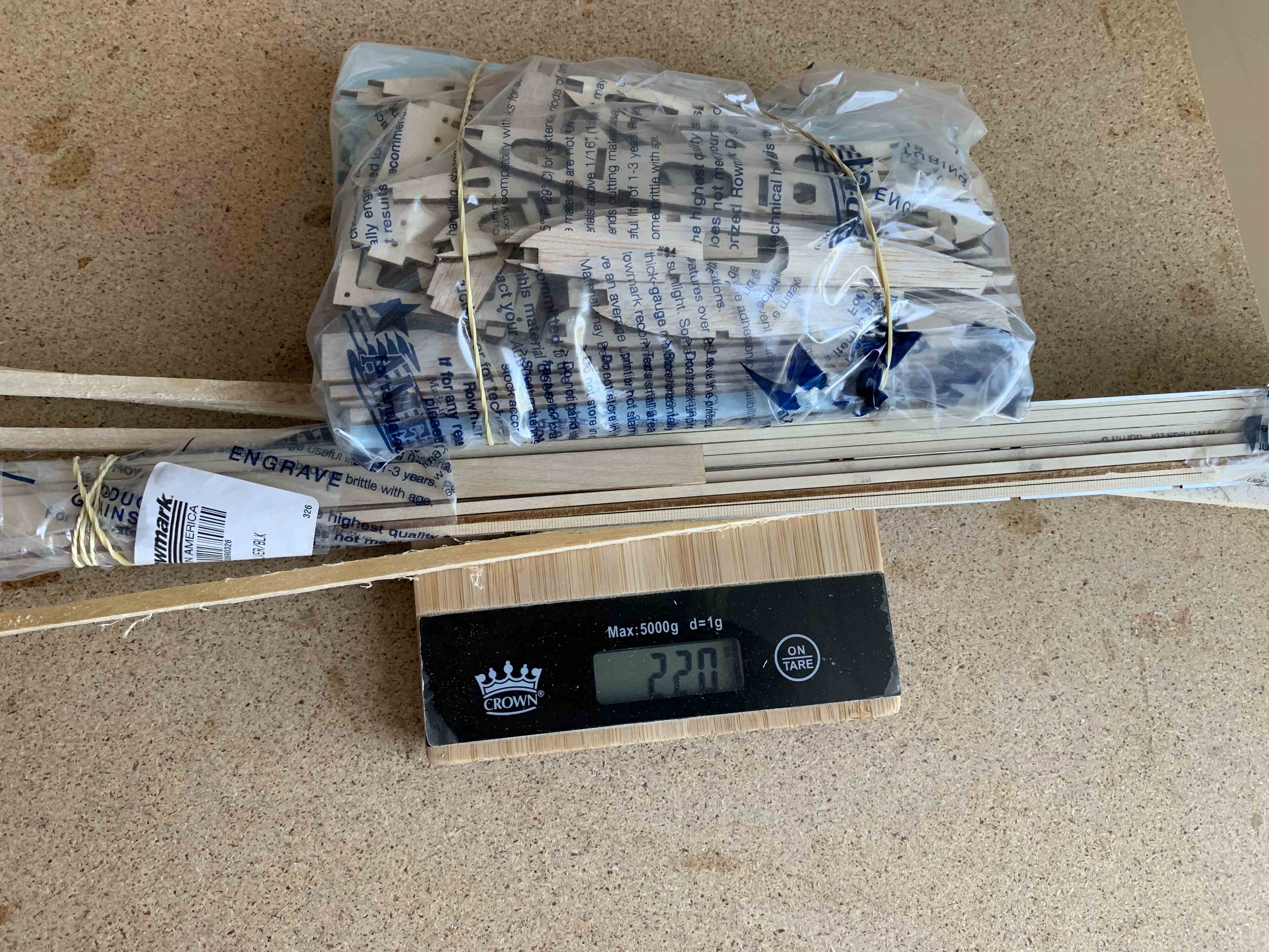

Идем дальше...
145 гр

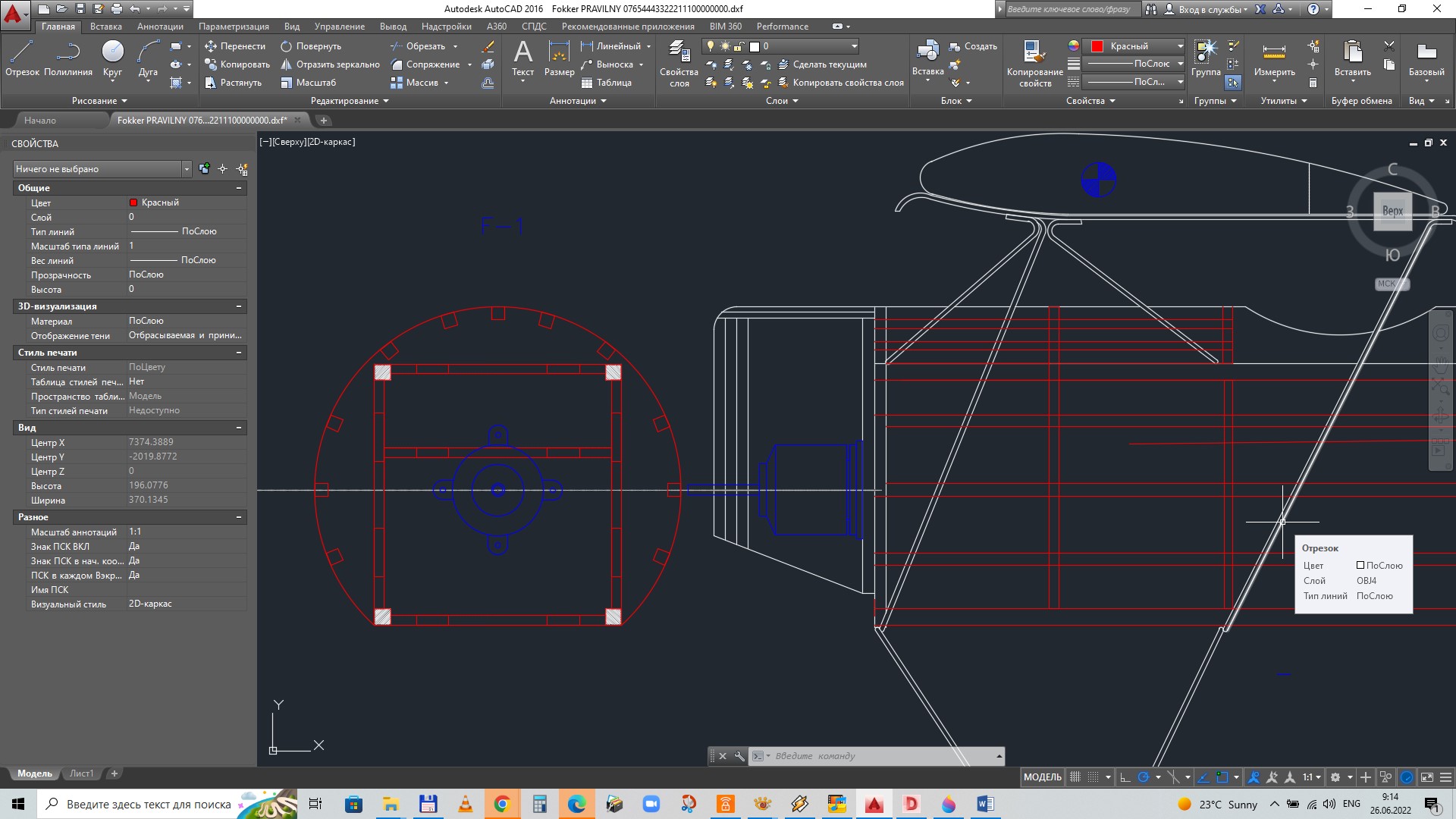

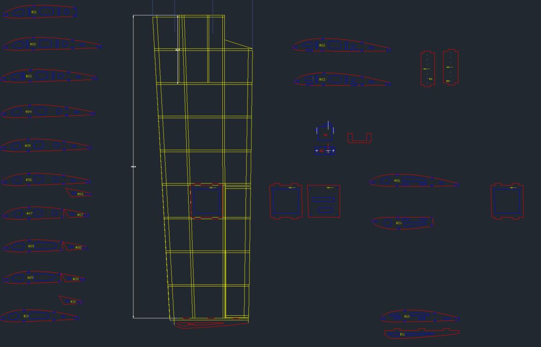

Нарисовал крылышко....
Побробуем нарезать....

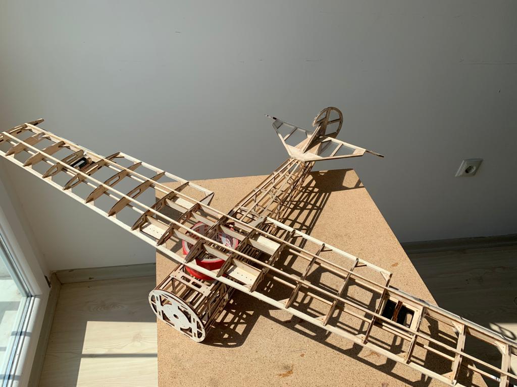

Re: Fokker D8

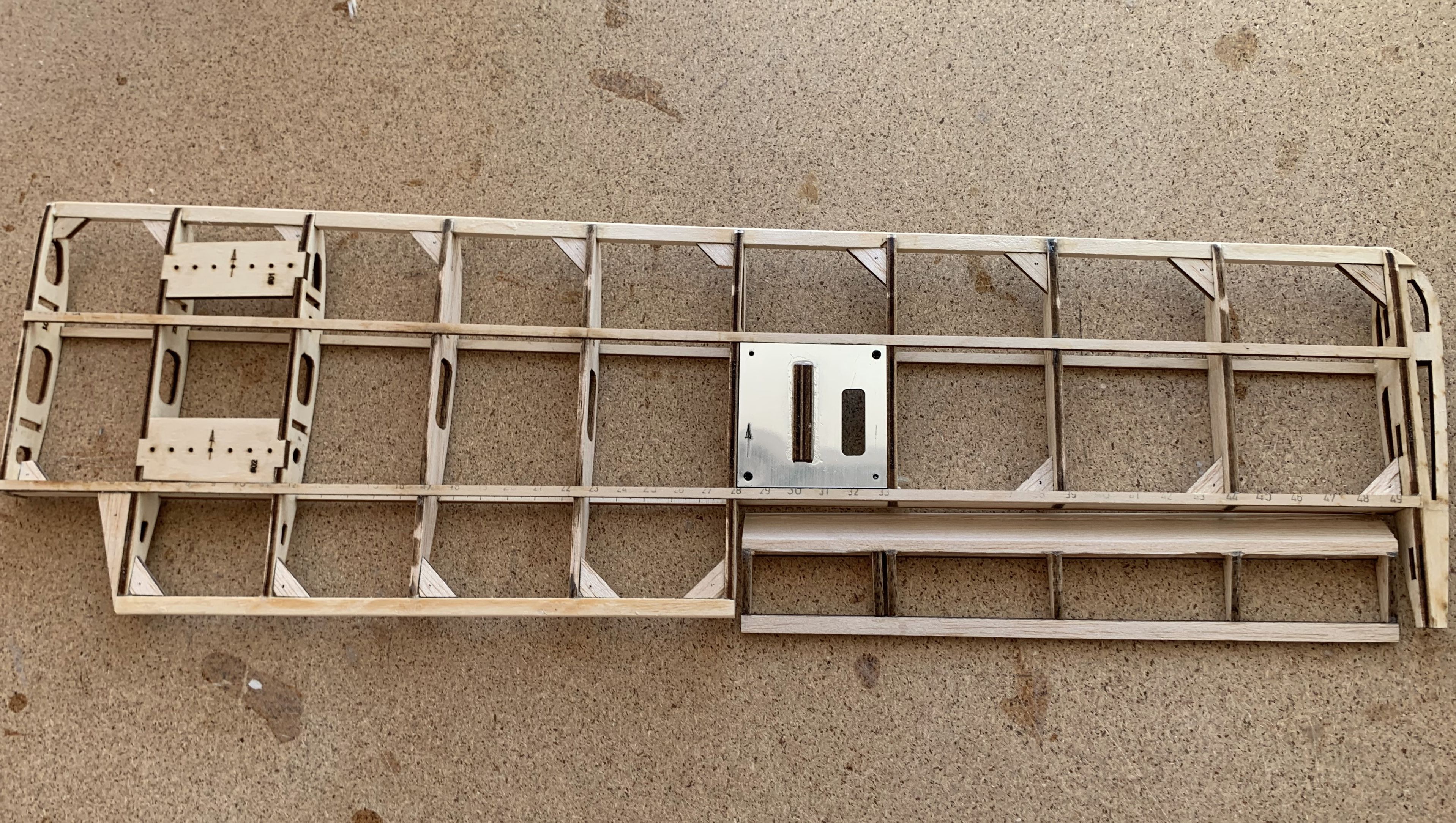

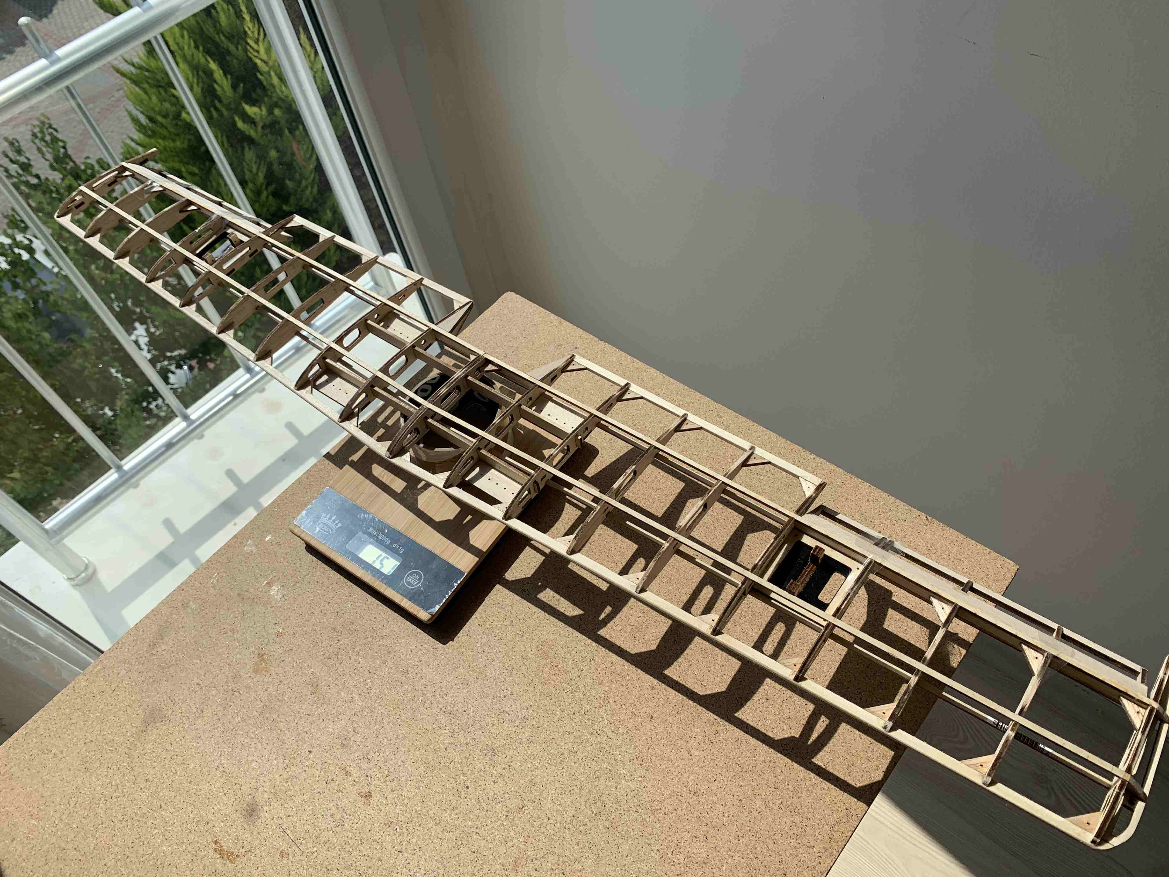

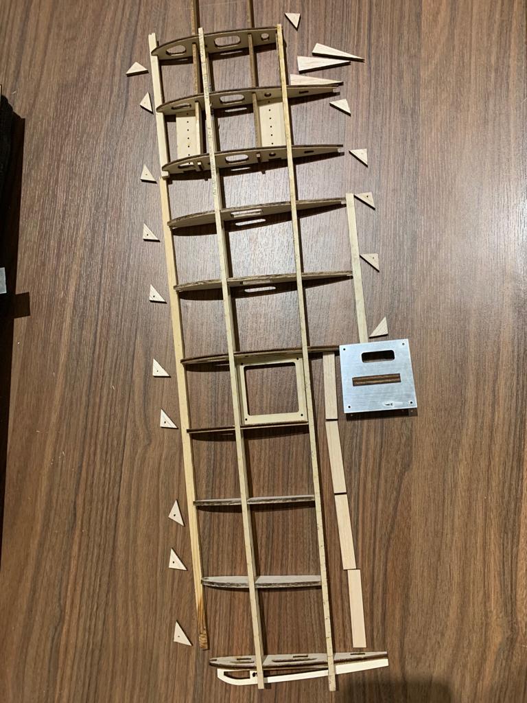

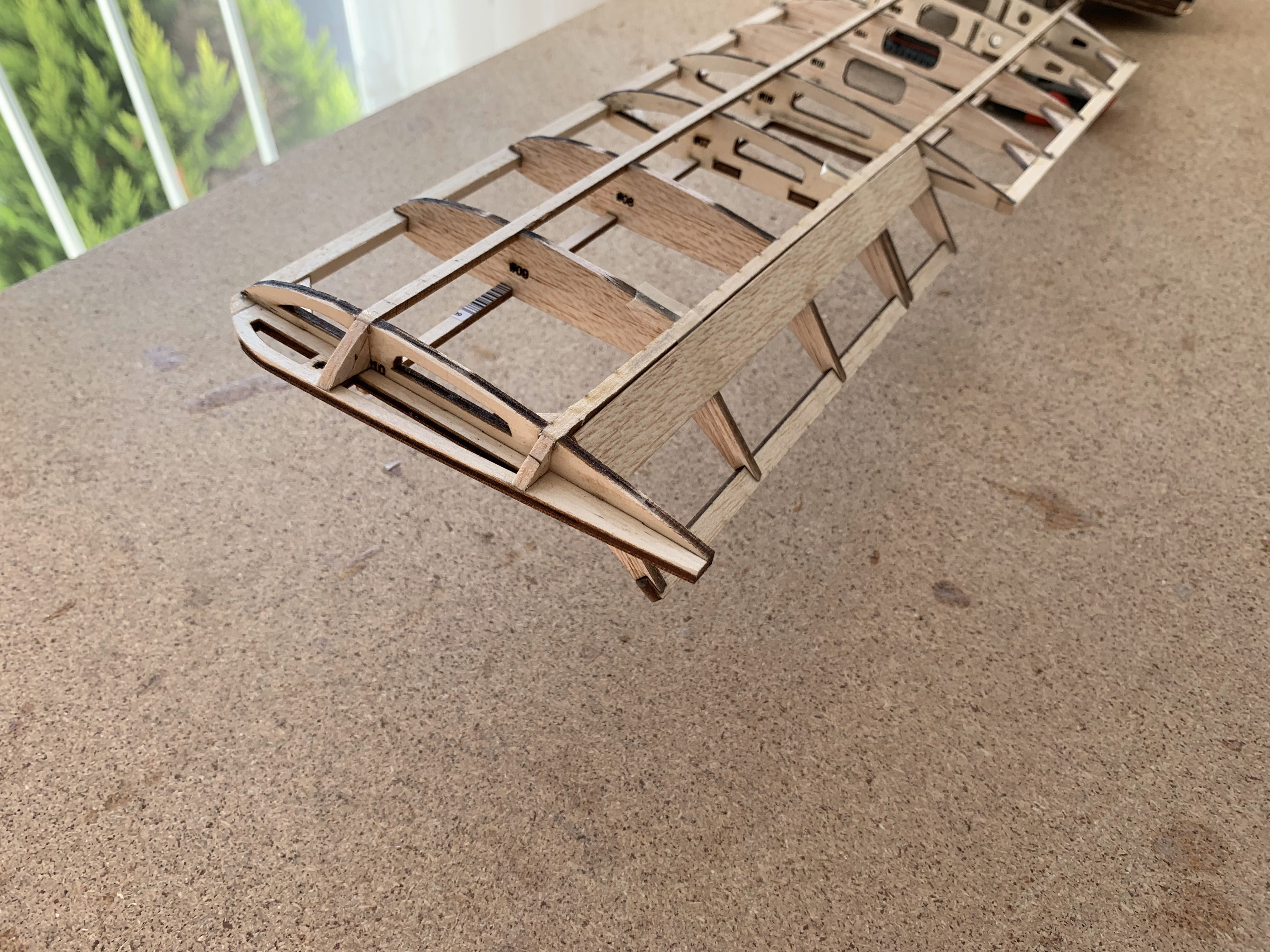

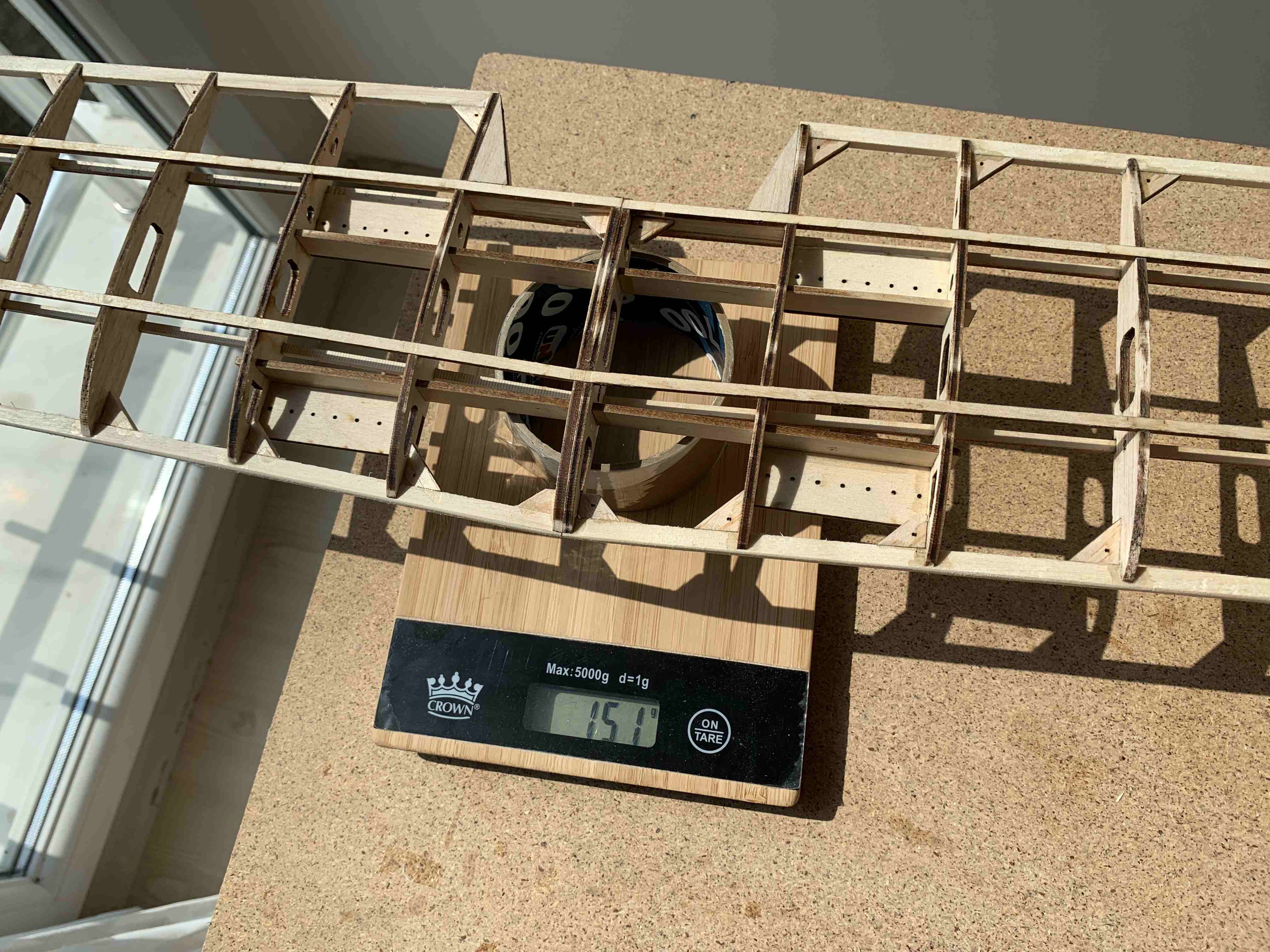

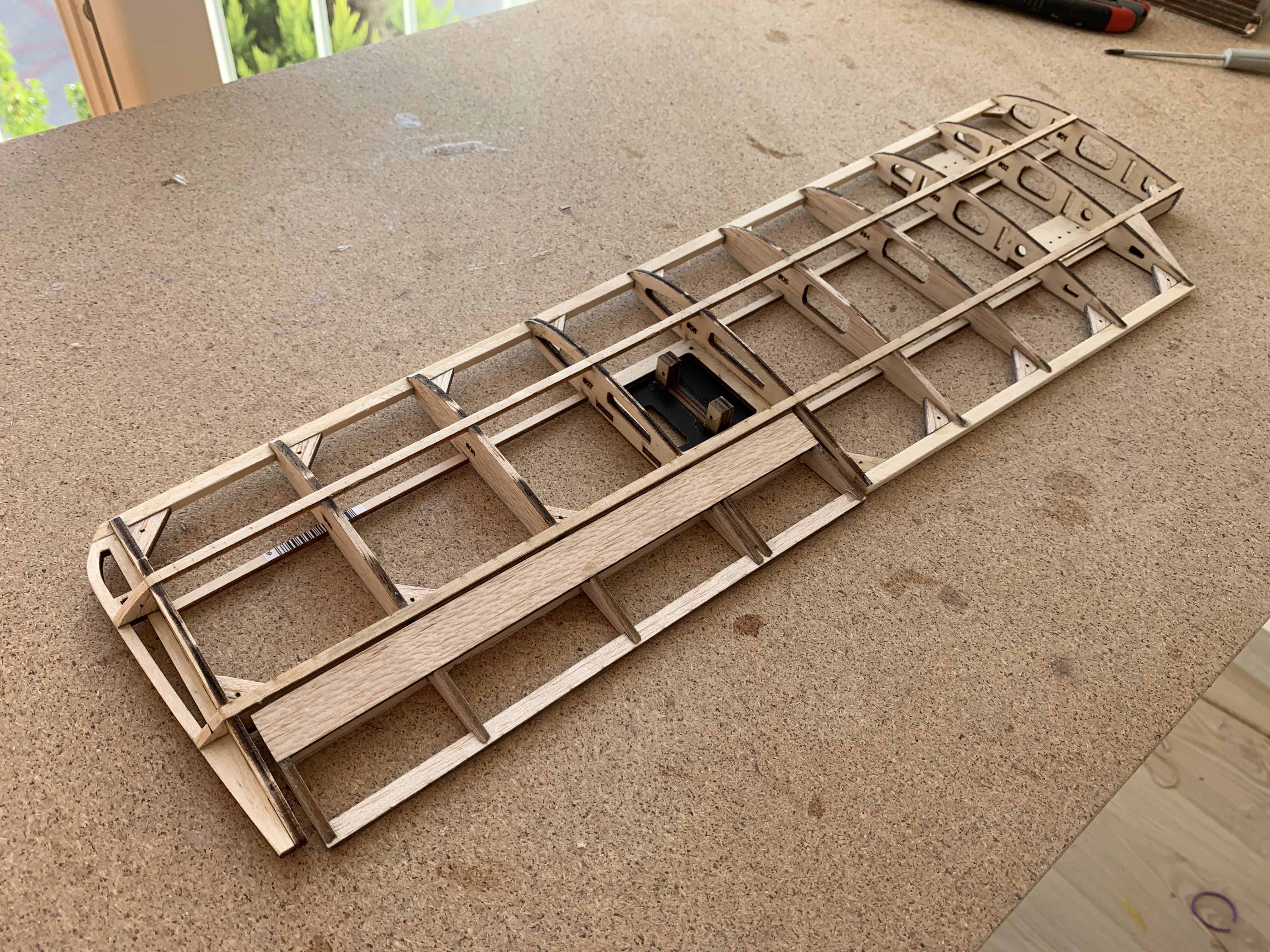

Собрал крыло.
Вес без обтяжки 151 грамм.
Профиль:
Корневая нервюра CLARK Y 11,71% хорда 177мм
Концевая нервюра CLARK Y 14% хорда 139мм
Размах 1010 мм

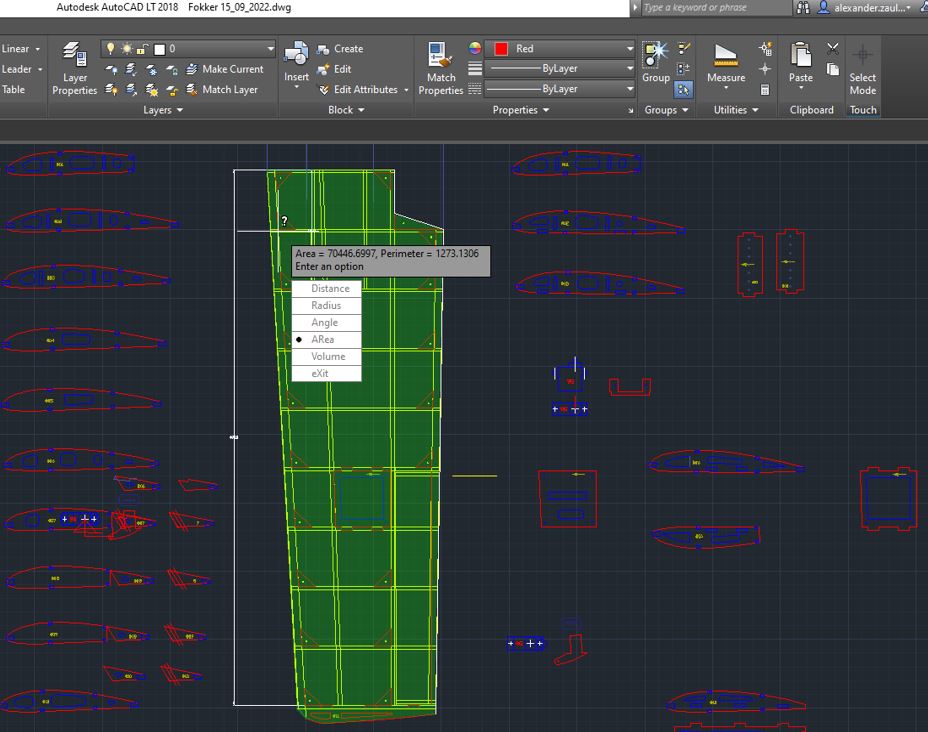

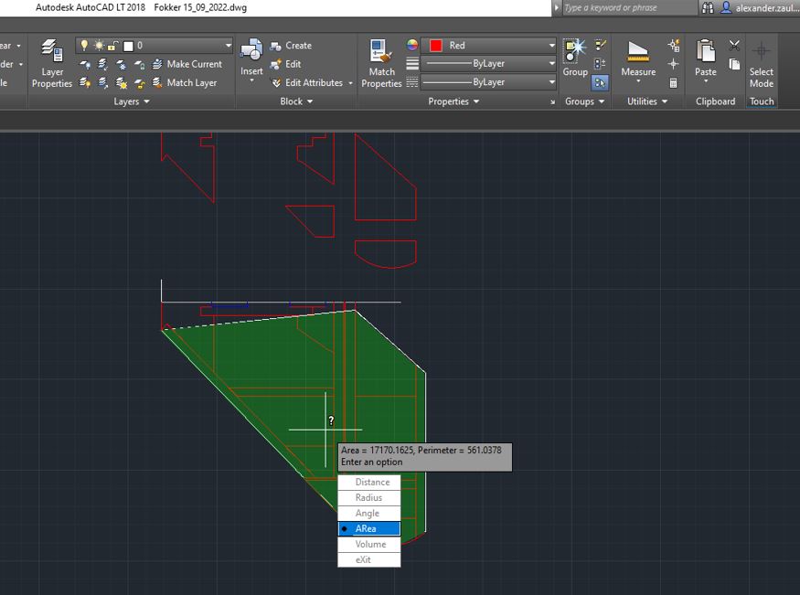

Измерил площадь крыла и стабилизатора....
Sкрыла=70446 мм2 = 7,045 дм2
Sстаб=17710 мм2 = 1,717 дм2
Ssum=(7,045 дм2 + 1,717 дм2) *2 = ~17.5 дм2

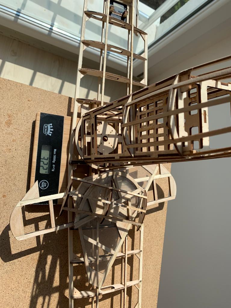

На данный момент имеем 322 грамма....
Это без электроники, подпорок крыла, шасси, обтяжки...
Планирую в 600 граммов уложиться. :hmmm:

Простите.При расчёте нагрузки на крыло учитывается только площадь крыла,без площади стабилизатора.Бывают ЛА с несущим стабилизатором,но в моделях с нашими размерами не используется.При размахе 1010 и корневой-177+концевая133 =15,958 дм*
Округлённо 16 дм*.
При 600 граммах веса получается 37.5 гр/дм*
При 700 граммах веса получается 43.75 гр/дм*
В любом случае нагрузка премлема и самолётка летать будет,но не в гонках :) ,хотя....

Странно... Всю жизнь считал, что учитываются все несущие поверхности... :hmmm:

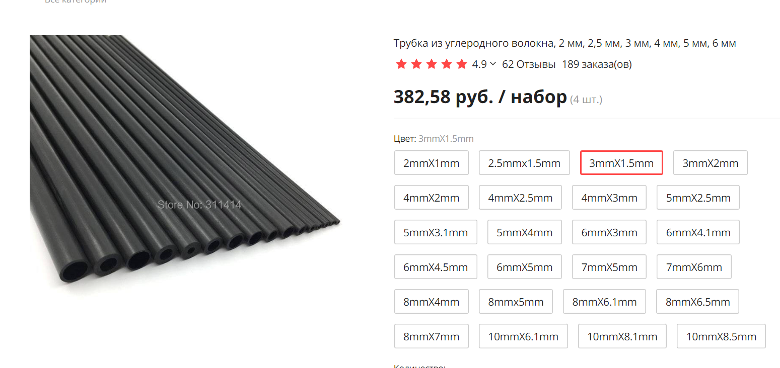

Берем карбоновую трубку 3мм. В трубке отверстие 1.5мм. В нём режем резьбу и вкручиваем шарнирный наконечник тяги. Под крылом полка из дюралевого уголка. К этой полке прикручиваем тяги. Шарнирные наконечники позволят установку их под любым углом, а резьбовым соединением можно очень точно отрегулировать длину стойки и, соответственно угол установки крыла
Изящно, легко, масштабируемо и тиражируемо. То что доктор прописал! Минус один - цена. Можно удешевить, если применить вело/мото спицы.

aaz38 писал(а): В само крыло вклеивается петля с отверстием. Собирается всё на болтиках.
Под это дело конструктивом заложены опорные площадки на каждой консоли.

Алексей Арчаков писал(а): Берем карбоновую трубку 3мм. В трубке отверстие 1.5мм. В нём режем резьбу и вкручиваем шарнирный наконечник тяги. Под крылом полка из дюралевого уголка. К этой полке прикручиваем тяги. Шарнирные наконечники позволят установку их под любым углом, а резьбовым соединением можно очень точно отрегулировать длину стойки и, соответственно угол установки крыла
Решение мне нравится. В наличии есть карбоновые трубки с внешним 3 и 4 мм квадратным профилем и внутренним круглым профилем. Нет дюралевого уголка и шарниров. Надо приобретать.
