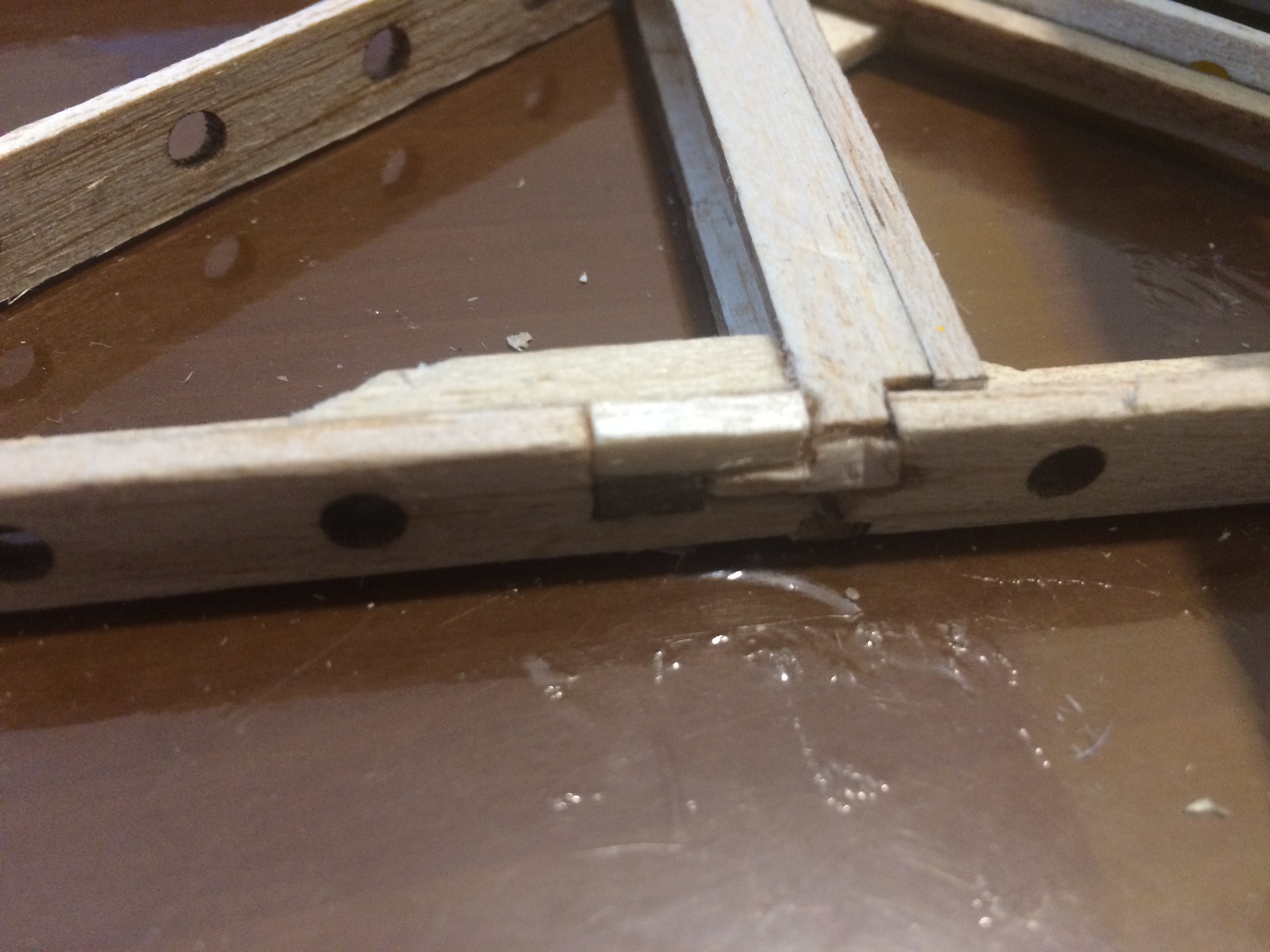

Долго собирался, наконец-то сегодня приступил к починке.
С чего все началось:
Зрелище то еще! Только что стоял готовый к полету самолет, и... упс!
Разрушен "клык" руля высоты, порвана обшивка на стабилизаторе. Но только с одной стороны.
Дома еще раз осмотрел:
отделил бальзу от пленки, поскладывал паззлы:
Снял пленку - все равно клеить новую:
Шкурка, послужит шаблоном позже:
"Скелетик"
Надежно зафиксированный пациент не нуждается в анестезии (С):
Далее долгое и, я надеюсь, аккуратное складывание паззлов уже с клеем, некоторые отсутствующие элементы были заменены вставками кусочков бальзы, так же вклеены усилители в местах из той же бальзы.

Я бы поломанную кромку заменил полностью , собрано аккуратно , но первоначальной прочности не будет ,если оставлять так можно положить 5-7 ниток углеткани на циакрин средней вязкости от места соединения поломанной кромки хотя бы до третьего отверстия облегчения в каждую сторону
Re: Ultimate AMR 60 от Precision Aerobatics
стажер писал(а):Я бы поломанную кромку заменил полностью , собрано аккуратно , но первоначальной прочности не будет ,если оставлять так можно положить 5-7 ниток углеткани на циакрин средней вязкости от места соединения поломанной кромки хотя бы до третьего отверстия облегчения в каждую сторону
Нет смысла до такой степени усиливать. Родные сечения очень слабые. Я в таких местах добавил усилителей. Переделывать всё соединение, со всеми вырезами, шипами и т.д. не вижу смысла.
