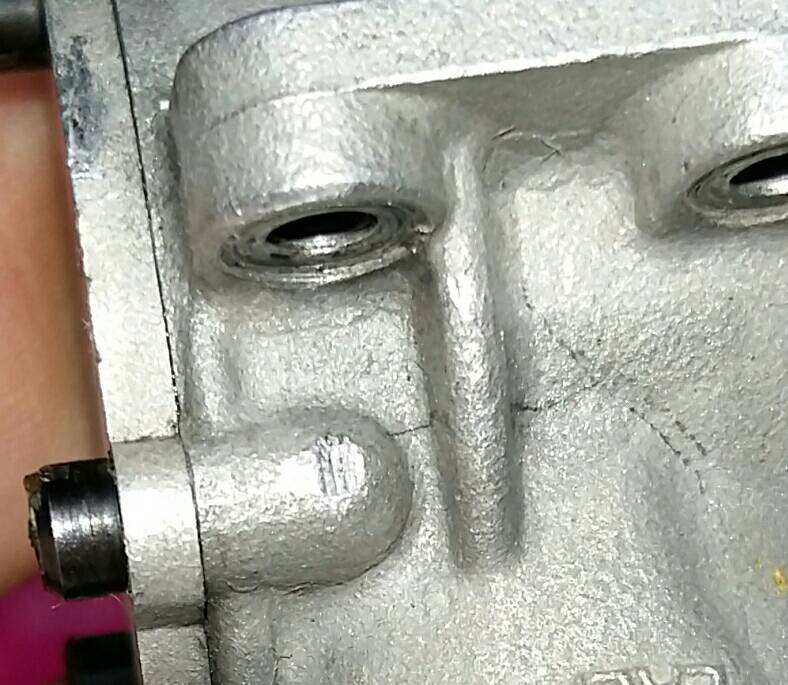

Всем привет!
При запуске мотора ЗАЛП.. обнаружена трещина картера..
(снаружи картера пузыри при работающем моторе)
Причина дефекта не понятна... мотор стоял на бойцовке которая раньше летала...
Выглядела трещина так :

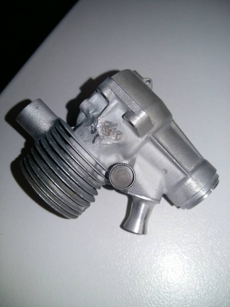

При цене вопроса 70$ нового картера...
Решил чинить.. клеить или заварить..
При поиске на авито услуг по аргонной сварке.. на глаза попалось предложение
о герметизации алюминия с применением технологии ДИМЕТ..
Показал мотор спецу. Сошлись на 500 руб.
Процедура заняла 10 секунд. Притом, что обрабатываемая поверхность не требовала никакой подготовки..
В результате напыление выглядит как сплошрой "монолит"...вот так:

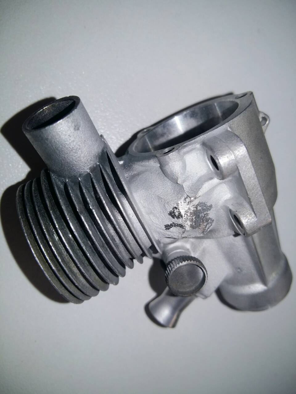

Царапки на картере ... следы от фреза дриммеля...
Спец демонстрировал твердость..прочность напыления.
Остается собрать движок.. покатать.. проследить как поведет
себя напыленный "монолит" при перепадах температур.

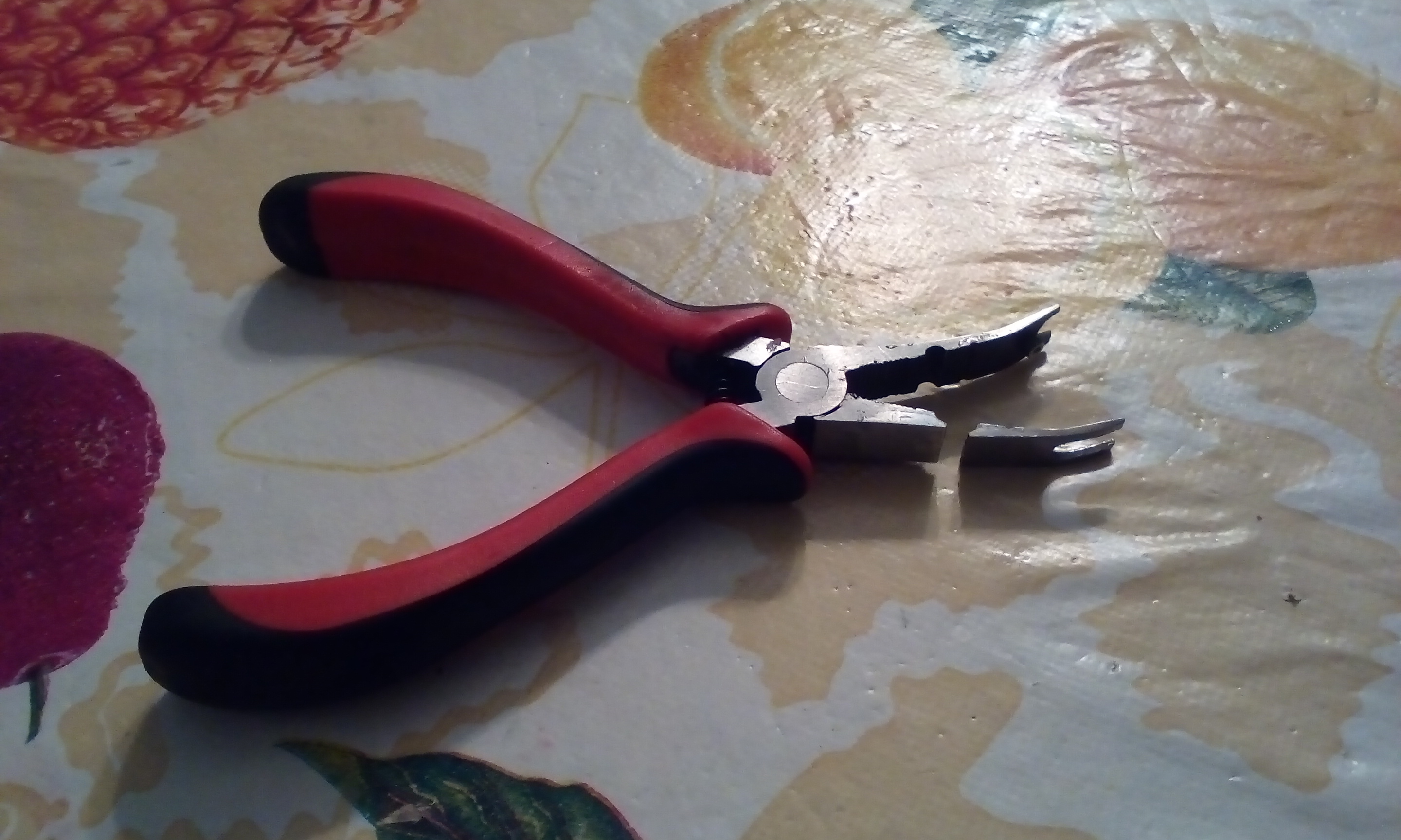

Re: Трещина картера ДВС
А данная чудо-технология сможет вернуть к жизни сьемник?
Без него как то печально работать((((
Приварить (припылить) лапку?
Скорее нет. Работает по люминтию.
Nikolai_vlg писал(а): Приварить (припылить) лапку?
Здесь силовая часть. Рычаг. Отвалится при нагрузке.
Проще и дешевле приобрести новые.
Вы знаете, сколько стоит НОРМАЛЬНЫЙ сьемник?!
Не гумно Кетайское, которым работать невозможно, линки рвёт и сминает...
Это сьемник проработал 8 лет...
Такой бы купил, но их нет вообще.
А что предлагают, увы, даже рядом не лежало....
