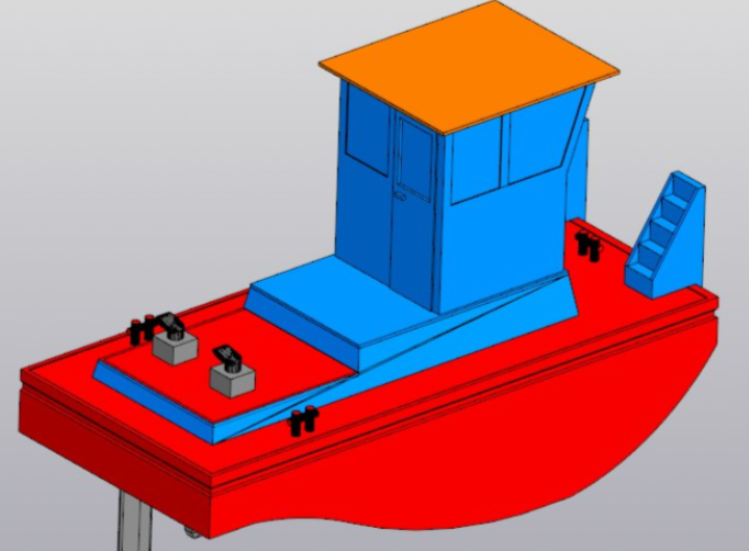

И вот там недавно кто-то выложил видосик с поплавушками микроСпрингеров. Масштаб уменьшения от моей модели всего 1/2,7, но по весу (водоизмещению) это уже существенные 20 раз, т.е. вместо 5 кг имеем 250-270 грамм. С нескольких попыток я нашел в интернетах модель для печати на 3Д-принтере. Правда автор в качестве шутки выложил в масштабе 10/1 файлы. Но неприятность эту мы тоже преодолели.

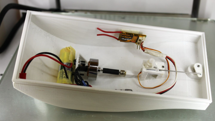

Это фото автора модели. Как видно, моторчик использован "колокольчик".

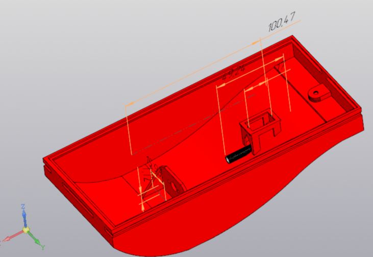

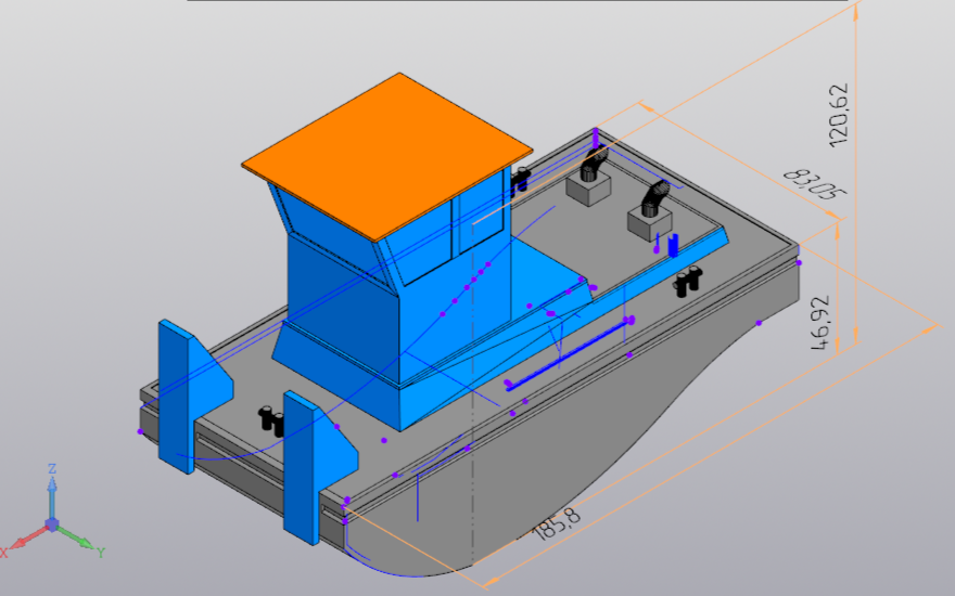

Я подобрал другой моторчик, перерисовал под него раму.

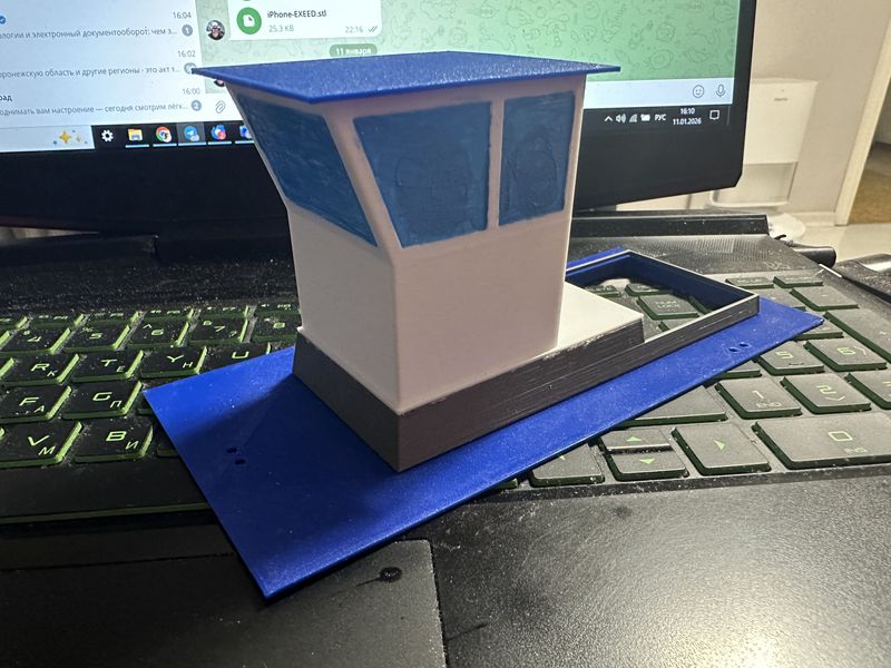

Начинаем печатать.

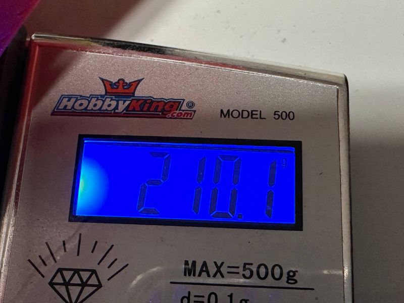

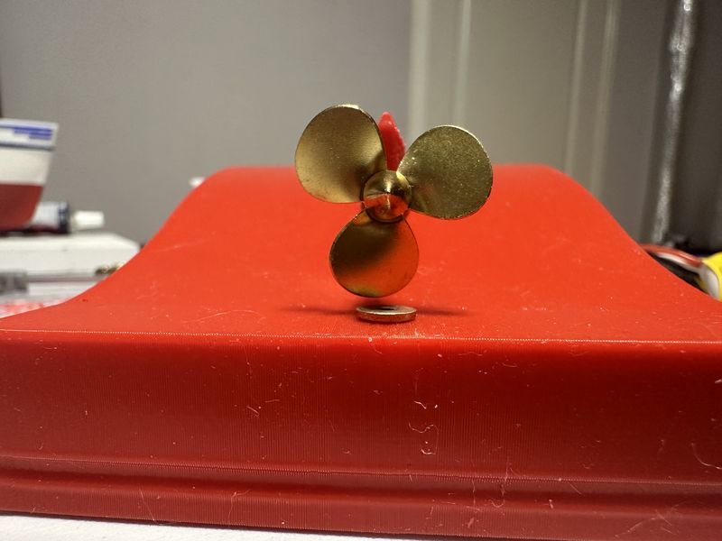

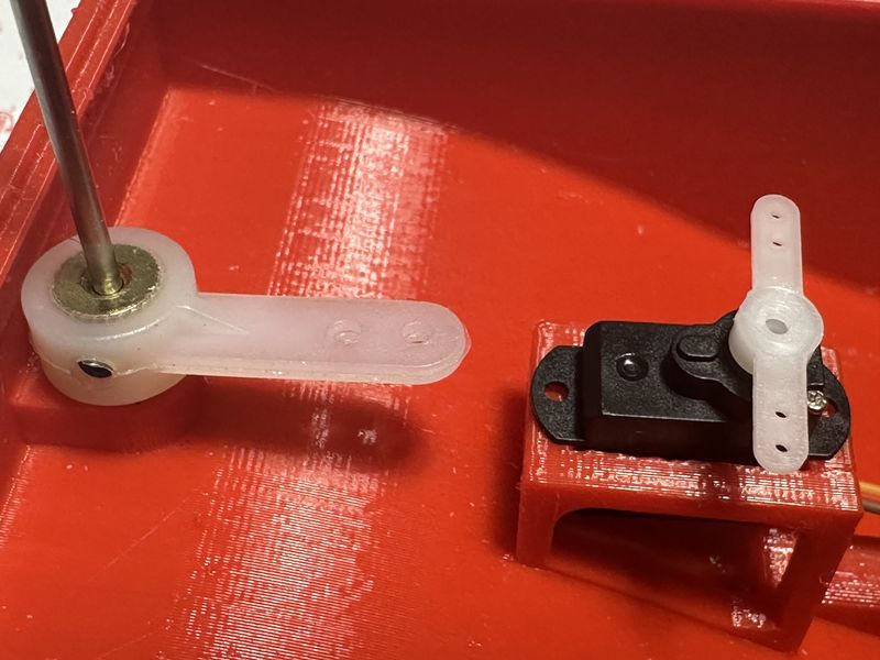

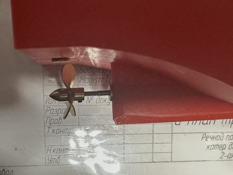

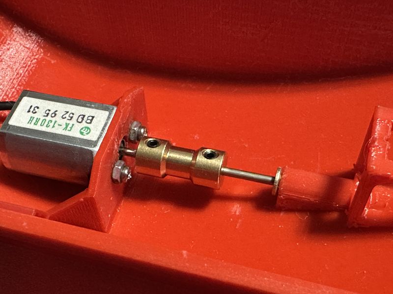

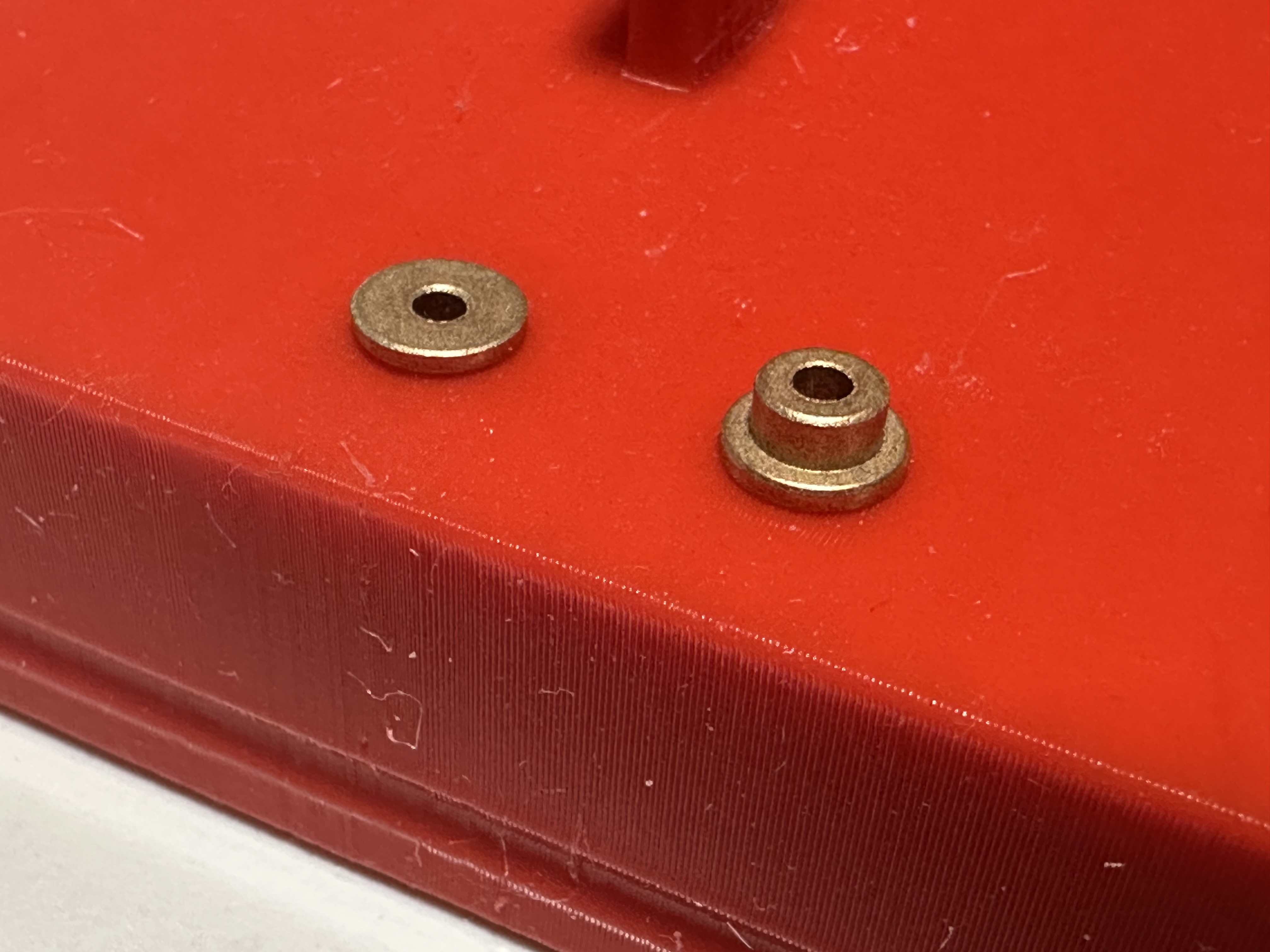

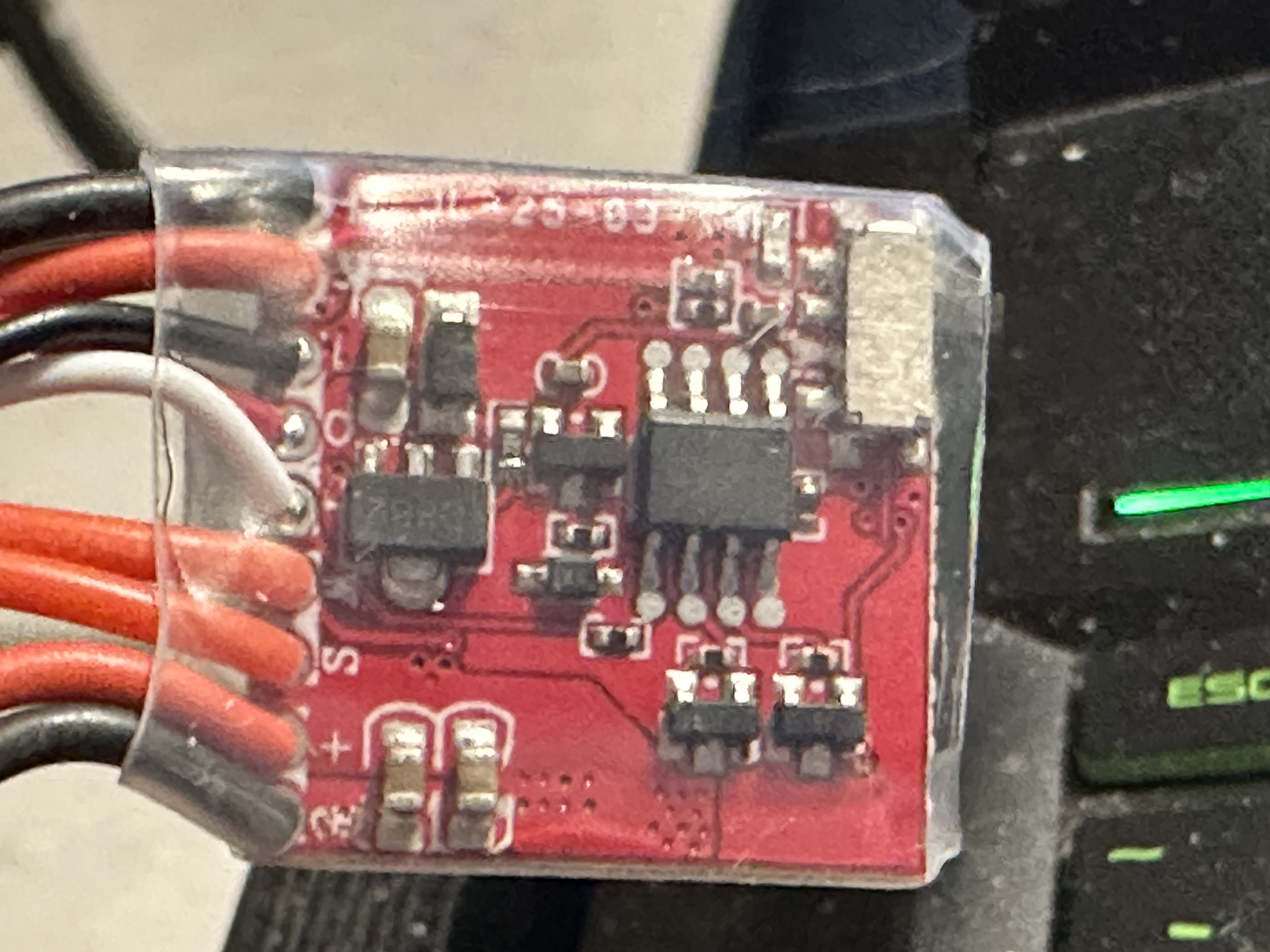

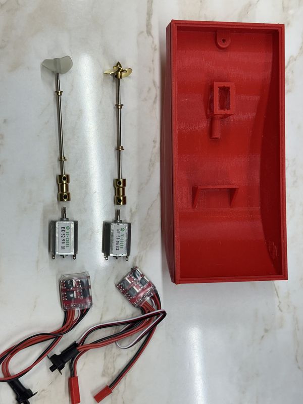

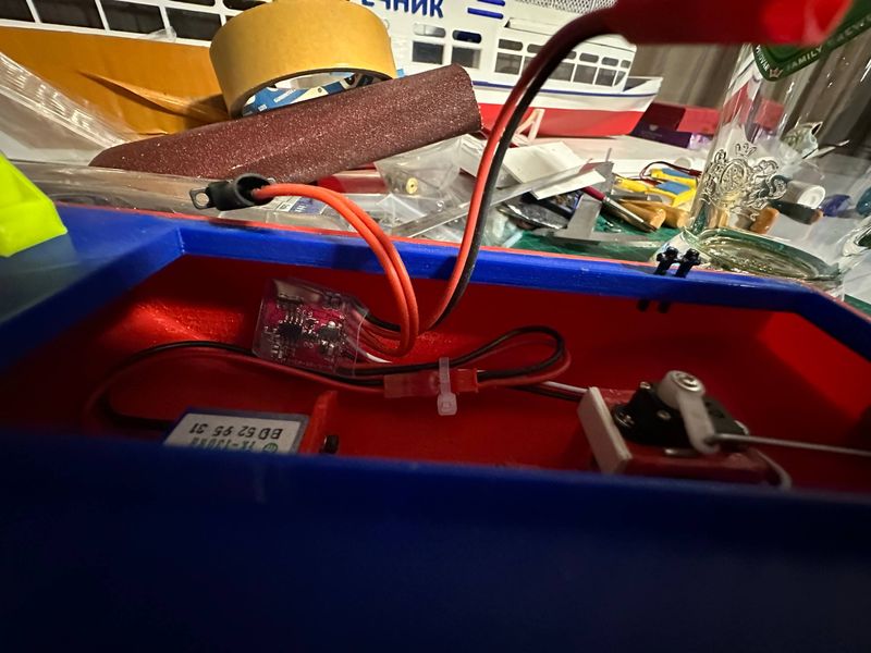

Почти всё напечатали, почти всё приехало. Но есть нюансы. Прямая передача через жесткую муфту не работает - слегка перекашивает при затягивании винтов крепления двигателя. Заказал другую муфту. Попробую зубчатую передачу на руль. Серва поворачивает на 180 градусов, а мне надо в сумме на 60-70 всего. Продолжаем эксперименты. По весу пока вышло на 210 грамм.

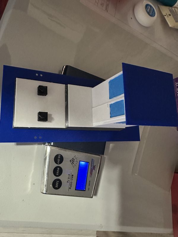

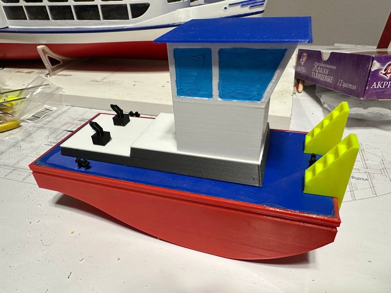

Предварительная сборка и первые испытания
Теперь надо подогнать и вклеить палубу и некоторые мелкие детали.

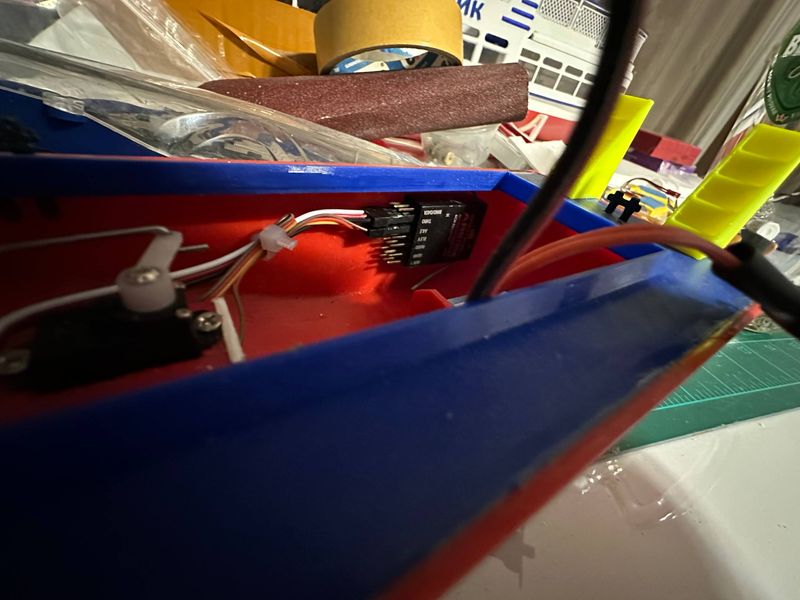

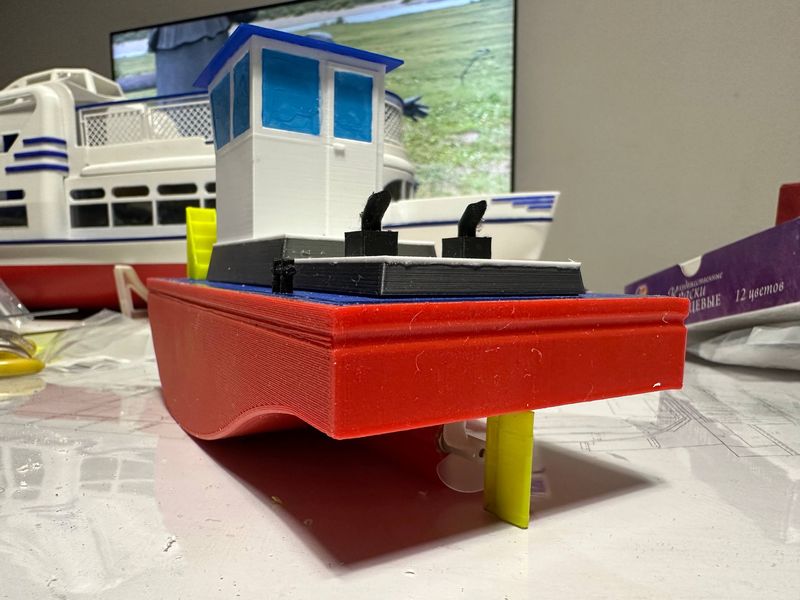

Сборка закончена. Аккумуляторы можно брать побольше, грамм до 60.
