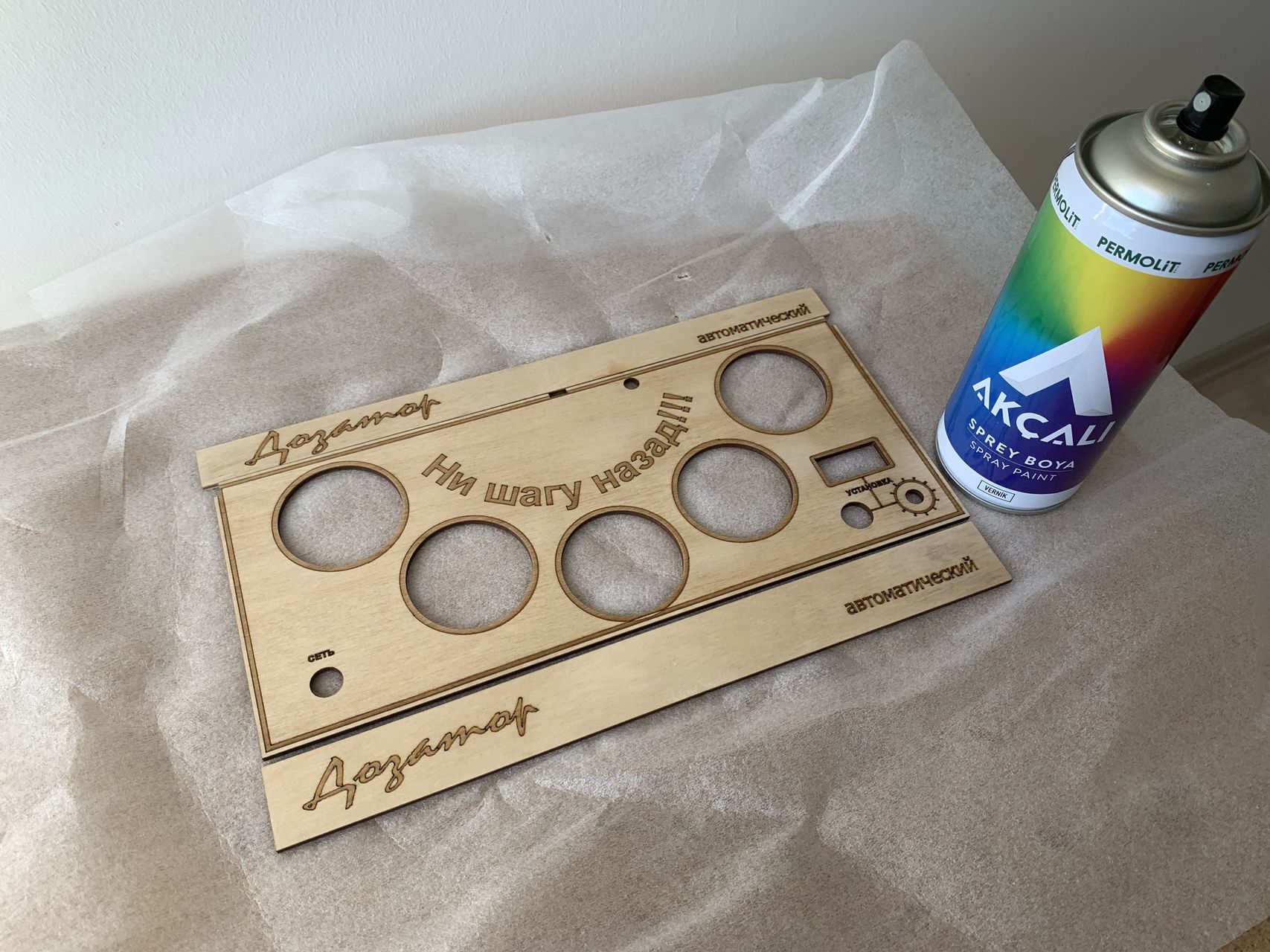

Чертежи начерчены, станок запущен.

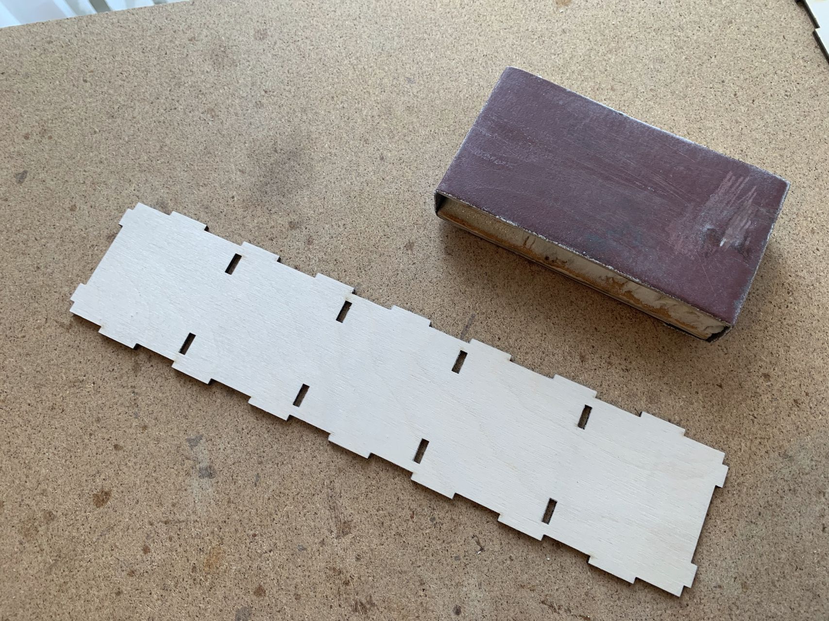

Без наждачки конечно же не обойтись (для снятия шероховатостей на поверхностях)....

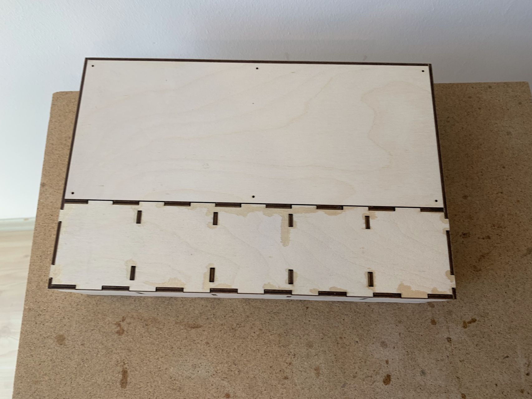

Собираем не спеша...
Re: Дозатор на Ардуино
Итог сборки... Пока без клея...

Склеиваем коробочку.
Следующий этап - покраска.
