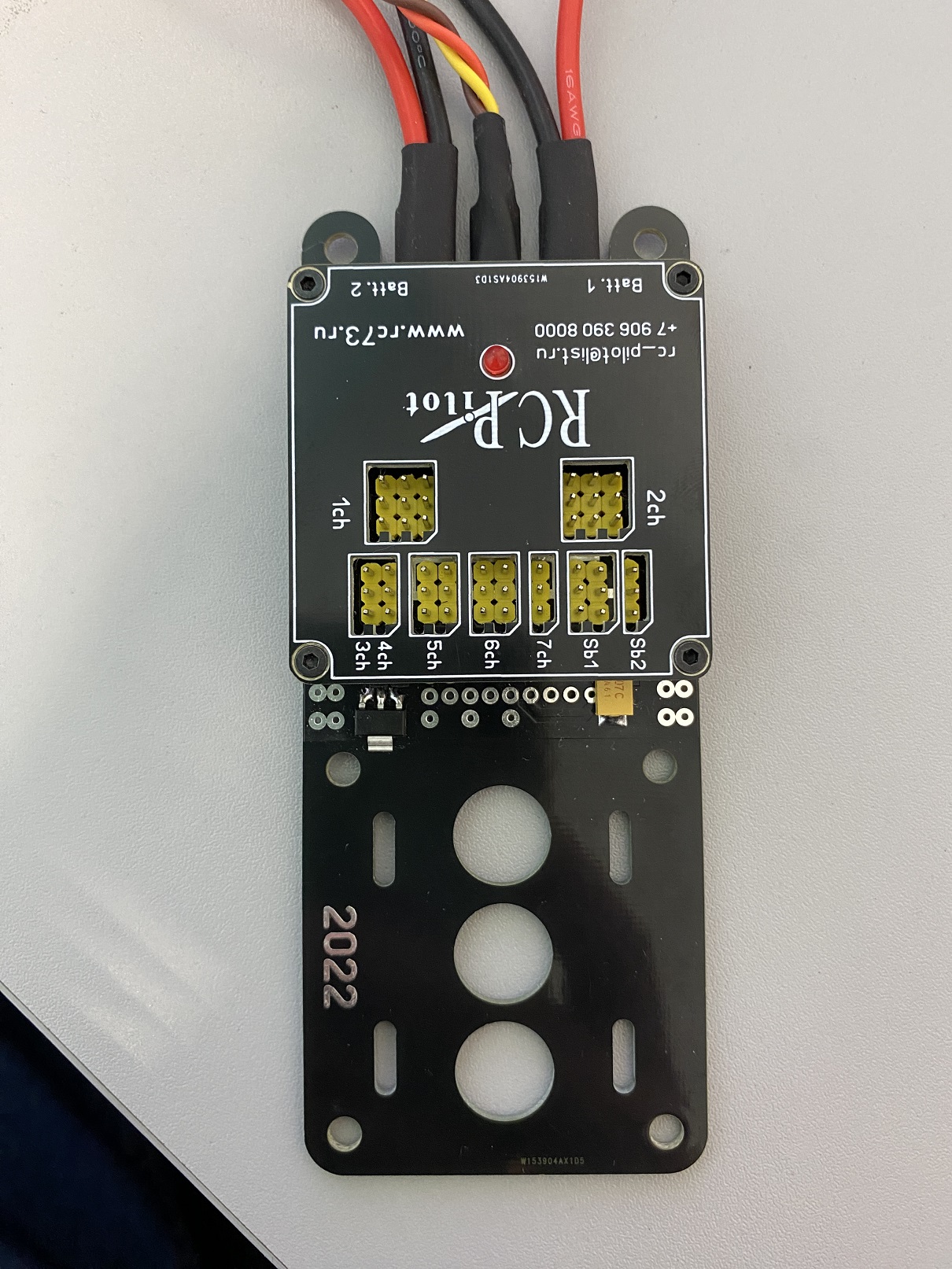

Заказал на самолет вот такую систему питания.
Вопрос к знатокам: Чем обжать пины, которые стоят в разъемах на серво?
Кримпер не предлагать. Он стоит 4700руб...

Сборка началась. Установил систему питания. Продается она немного не доделанная. Нужно купить и впаять разъемы. Я очень много нервов на это потратил, но, вроде бы, получилось
Теперь надо отрезать выключатель и удлинить провод.

Для чего используется второй разъем ХТ60? Резервное птание?
Re: Skywing Extra NG 85"
На борту одновременно подключены 2 аккумулятора 2S. В случае просадки одного аккумулятора дистрибутор переключится на другой.
