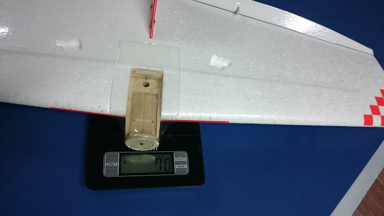

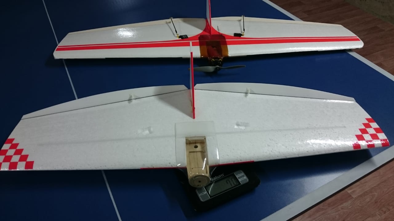

Всем привет , поскольку требования по массе к БПЛА поменялись до 150 гр решил делать бойцовку под данные требования. Главное условие - максимальная унификация с моделью 250гр.Моторама полностью взята от чекушки , выбран более легкий пенопласт и бальзовые элевоны заменил на депрон , размах уменьшил до 740 мм . Остальное все на фото , сегодня с утра облетал сей папелац .Скорость , конечно, заметно меньше , управляемость вполне приличная , если летать в зале , думаю тапок в пол не получится.

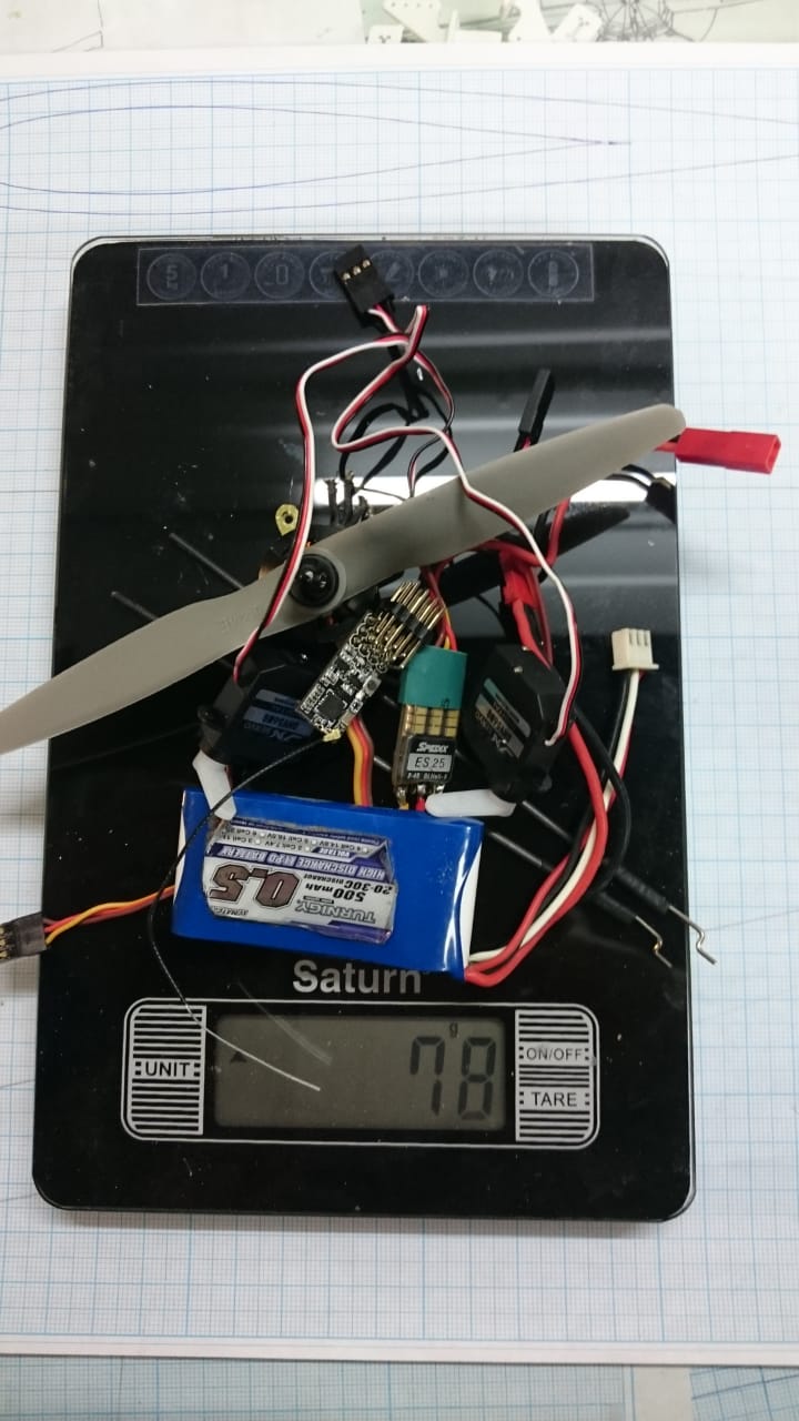

Электронику озвучь, пожалуйста.

мотор коптерный 1806 2400kv, пропеллер 6*4,регулятор тоже коптерный 25а,сервы DHV56MG , акум 2s 500 mah
