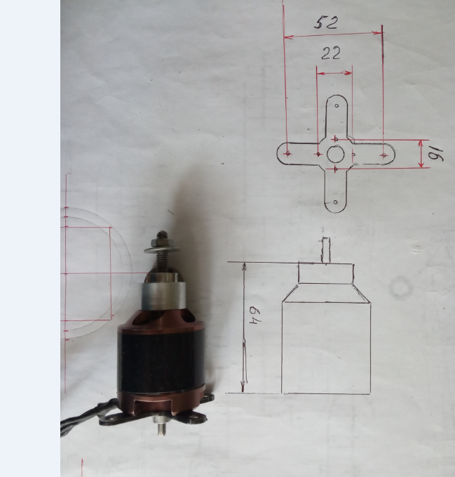

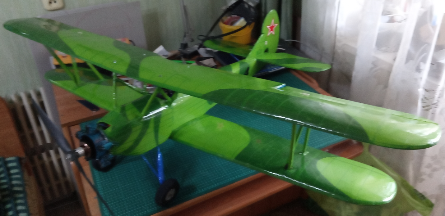

Скажи пожалуйста наружный диаметр ротора установленного мотора? У меня есть модель для 3D принтера пятицилиндрового авиадвижка.Хочу твоему По-2 копийный муляж движка напечатать,а БК мотор спрячется в серёдочке муляжа.... Копийность почти полная будет !

Привет Юра . Мотор 42ой серии , наружный диаметр 42мм , но там же еще крестовина , а она 62мм .

А не скажешь растояния между винтами крепления к крестовине ? ... чтобы совсем правильно изготовить.

Юра , а зачем тебе крепление крестовины к мотору ? Не проще муляж крепить к мотораме накрывая им мотор и крестовину ? Но вообще меня устраивает так как сделано сейчас . Саша , обтягивать буду конечно скотчем . Другого не придумал , а красить не хочу .

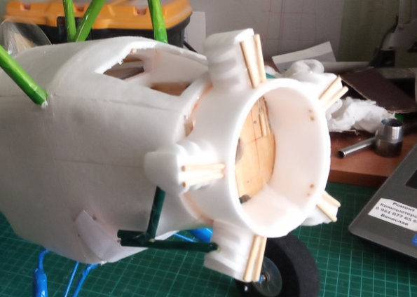

Ну вот и муляж готов.Внутренний диаметр 45мм,высота 42мм,внешний диаметр примерно 110мм

Однозначно лучшеA-street писал(а):Поправил ссылку на видео....
Мотор (муляж) выглядит очень реалистично!

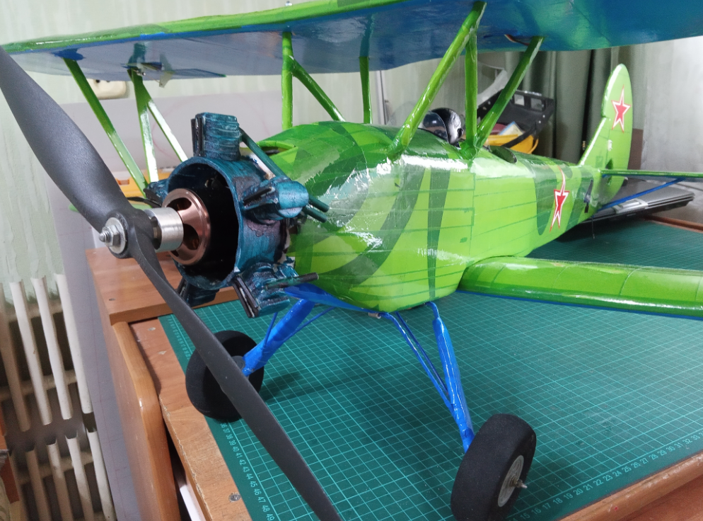

Изготовил под свой двигатель и приладил на "Вжик"а https://disk.yandex.ru/i/6TWgaWY7zgqnMg

А я так и не смог установить муляж. Чтоб закрепить, надо переднюю часть самолёта с моторамой переделывать.

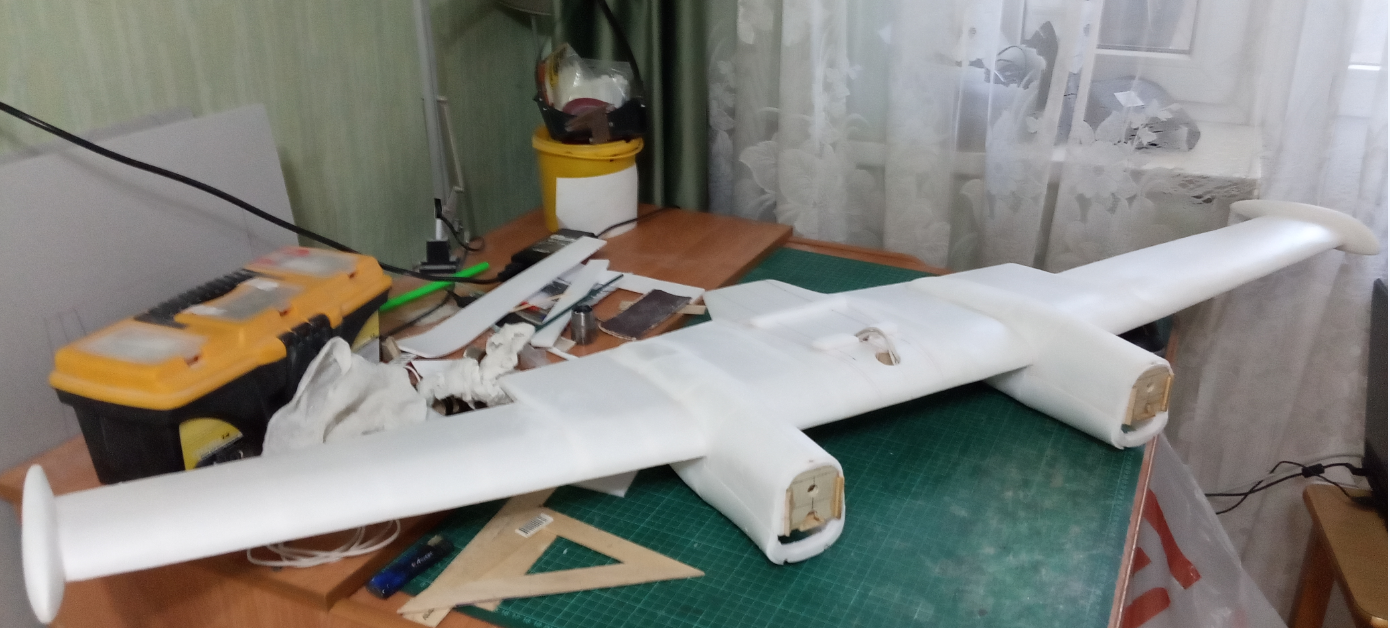

Снова двушка и снова "Морава" , третья . Вот нравится мне этот самолёт , а первые две были не совсем удачные .

Первая была размах 1200 , вторая 1400 и они летели вроде бы нормально . Но они не летели сами , как Ил-18 , Ан-24 , Ла-5 , Ил-2 , ну и другие мои модели . Обе эти Моравы всё время надо было корректировать , всё время в напряжении . Думаю что у них криво стояли моторы , идеально не выставлял . Есть модели которые это не чувствуют , а есть которым надо правый чуть вправо , левый чуть влево и вниз вверх чтоб идеально одинаково . Иначе летят плохо . В этой модели по другому ставил моторамы , ну по смотрим .

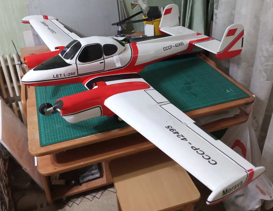

Закончил третью свою "Мораву" Размах 1400 , полётный вес 1400гр , акум 3s 2200 , моторы 22-17 1250kv , винты 10х4,5" .

Облетал сегодня с утра эту модель . Полетела сразу и так как мне надо . Не валится , стабильна , четко управляется , садится легко . В сравнении с первыми двумя - очень хороша . А всего то по другому установил гондолы .

Подробнее, пожалуйста! Выкос другой?ВВМ писал(а): А всего то по другому установил гондолы .
