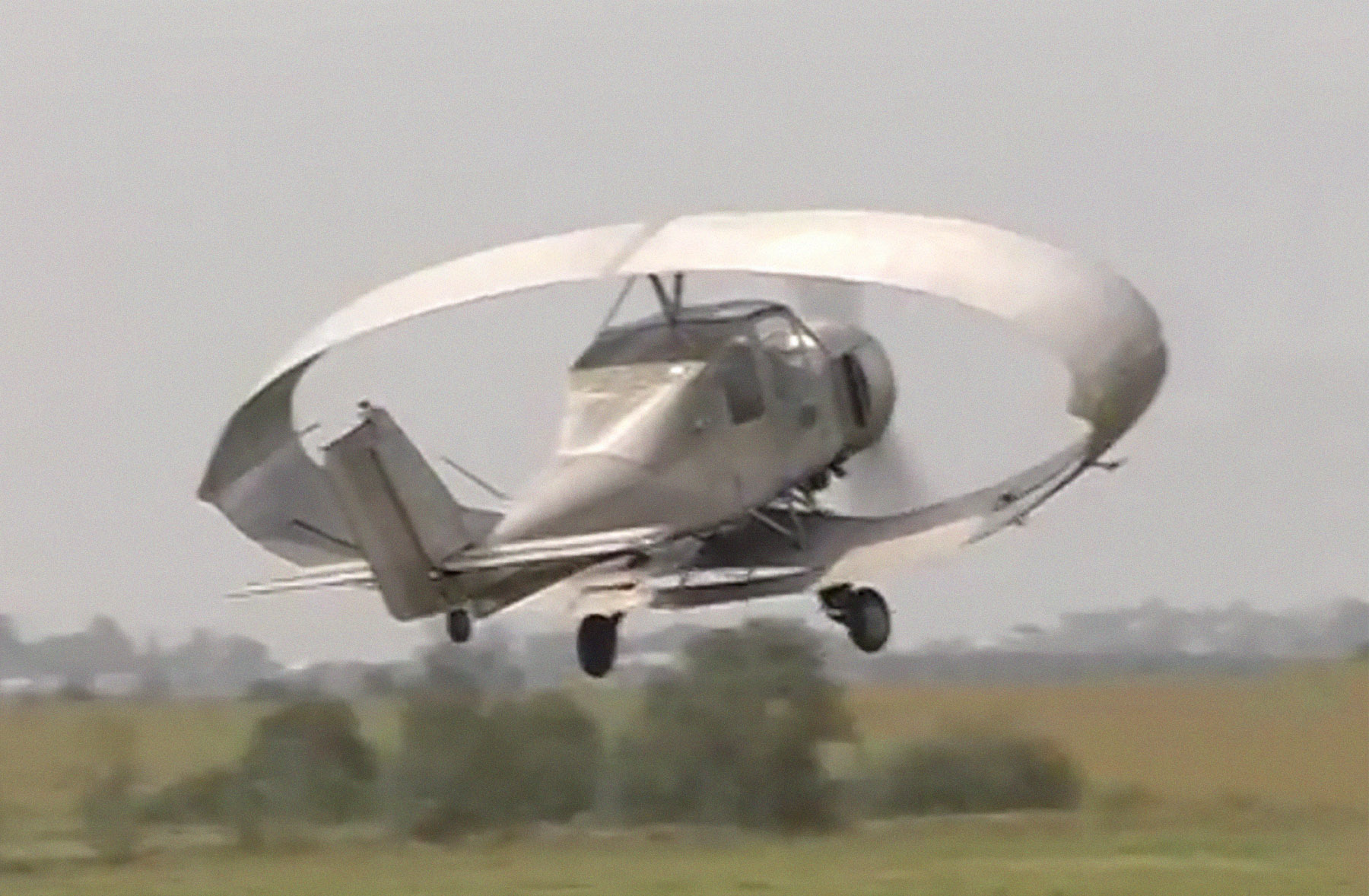

Уважаемые коллеги, нашел вот такое чудо. Ребята из Белоруссии создали патент на это крыло. Утверждают, что подняли самолет по такой схеме в воздух. Говорят за ними будущее. На мой взгляд эта схема может быть хороша для маленьких ЛА. Большие и боевые продолжат пользоваться классическим крылом. Эта история похожа на обратную стреловидность.
Для обычного плоского крыла характерно индуктивное сопротивление: воздух из зоны повышенного давления под крылом стремится перетекать в зону разрежения на верхней поверхности через законцовки крыла. При этом за самолетом образуются концевые вихри, на формирование которых также расходуется энергия, которая и составляет величину индуктивного сопротивления.
Для овального крыла проблема индуктивного сопротивления не актуальна, поскольку у него отсутствуют законцовки. Кроме того, набегающий поток воздуха, проходя сквозь замкнутый контур, направляется вниз, создавая дополнительную подъемную силу. Этот эффект проявляется тем сильнее, чем больше угол атаки крыла. А угол атаки у подобной конструкции может быть беспрецедентно большим.
Срыв потока происходит, когда воздушная струя при увеличении угла атаки перестает плавно обтекать верхнюю поверхность крыла и отрывается от нее с образованием вихрей. При этом подъемная сила на крыле тут же пропадает и аппарат теряет контроль. Овальное крыло допускает угол атаки крыла до 50°, в то время как его ближайшие конкуренты достигают максимум 20−22°. Воздух, находящийся внутри замкнутого крыла, затрудняет срыв потока с верхней поверхности нижней части крыла. А при выходе потока из замкнутого контура он за счет эжекции (процесса смешения двух сред, когда одна среда увлекает за собой другую) «подсасывает» воздух, проходящий по верхней поверхности верхней части крыла. Эти данные получены не эмпирическим путем — овальное крыло «проливали» в гидроканале.
Способность летать на экстремально больших углах атаки вкупе с эффектом отклонения потока позволяют аппарату летать на предельно малых скоростях без использования закрылков. У СОК отсутствует механизация крыла, что не мешает ему надежно взлетать и садиться. Беспрецедентная устойчивость к срыву потока позволяет самолету устойчиво и надежно летать в самом широком скоростном диапазоне.
Многие качества СОК удивляют. Он успевает разогнаться, подлететь и приземлиться на неровной травянистой дорожке длиной всего 400 м, при выключенном моторе хорошо планирует и вообще ведет себя в воздухе очень стабильно. Овальное крыло делает самолет более маневренным и экономичным. Кроме того, замкнутый контур придает крылу дополнительную прочность. Самолеты с классическими крыльями скоро исчерпают себя. Все очень просто: чем больше самолет, тем тяжелее и мощнее его крыло, тем труднее поддерживать его жесткость. По сути, самолет несет массу «бесполезной» нагрузки — вес собственных лонжеронов. А овальное крыло в два раза легче при той же подъемной силе.
Свои свойства крыло проявляет только при определенном отношении осей эллипса друг к другу, длины хорды крыла к малой оси эллипса и прочих нюансах профиля крыла.
