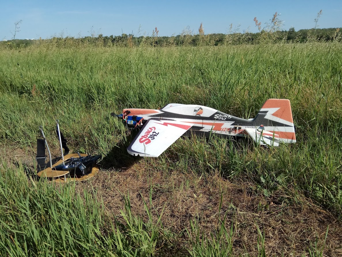

Саша правильно объясняет, не в полосе дело.Собака порылась в конструкции шасси.
Re: Полетушки 2019
Совсем не уверен... Ни мой ни Сашин самолет не пережил полеты на ГП... У обоих самолетов проблема в шасси?
Re: Полетушки 2019
САМОЛЕТИЩЕ!!
Надеюсь ножка быстро заживет.
Дело не в полосе. Два раза пересмотрел.... Вот где взлетал, по укатанной полосе, а посадил где?... Вот. К самому приземлению притензий нет, четко, но не там.
Закажем грейдер, разровняем, а сажать будем за полосой.... Или всю поляну разравняем? Давно в Бекетовке не летали, расслабились....
Re: Полетушки 2019
Ну и стойки укрепить не помешает.. Мой сбах три сезона пережил и две карбоновые стойки на первом сезоне...)))

У Сани самолет еще на Бобрах при настроечном облете погнул ось. На месте посадки на абсолютно ровном участке был след от стойки шасси, плюс к этому колесо с литой резиной, очень жесткое. На твоем самолете я не видел работы шасси на посадке, т.е. хода нет. Вывод мой такой: если слишком жесткое шасси, колеса, то будет ломаться в самом тонком месте. У тебя - место крепления стоек, у Сани - ось колеса. У меня на обоих бипланах ломаются сами колеса, после смены на зеленом колес на более крупные и широкие поломки почти прекратились, хотя зимой я поменял сами стойки, они расслоились. Видимо, я достиг баланса.Алексей Арчаков писал(а):Совсем не уверен... Ни мой ни Сашин самолет не пережил полеты на ГП... У обоих самолетов проблема в шасси?

Причем тут полоса , если обламывается сама конструкция ? Че вы вцепились в эти карбоновые стойки , которые крошатся или расслаиваются . Дюраль или титан 4мм и не из двух половин , а цельная - замучаешься ломать и пружинит хорошо . А Сане оси колёс сделать не из каких либо болтов , а купить на красном на птичке проволоку 5 - 6мм нержавейку Х9 , х12 ( если термо не обрабатывать , то есть не калить - сломать не возможно . Или там же пружинную 65г ( она нормализованная , калить не надо ) и тоже согнуть ( усравшись) можно , сломать -нет . И всего то делов . Это буде вам и асфальт , и грейдер , и газон .

Это шасси неправильное - хлипкое и стойки жёсткие.
Колёса должны быть мягкими, литая резина способствует поломке.
