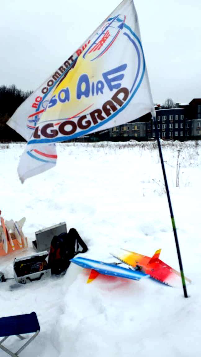

Разъемы ХТ30, а что за батарейки оранжевые?!Sereg@ писал(а):1.01.2022. Облетал пару бойцовок- "чакушек"!

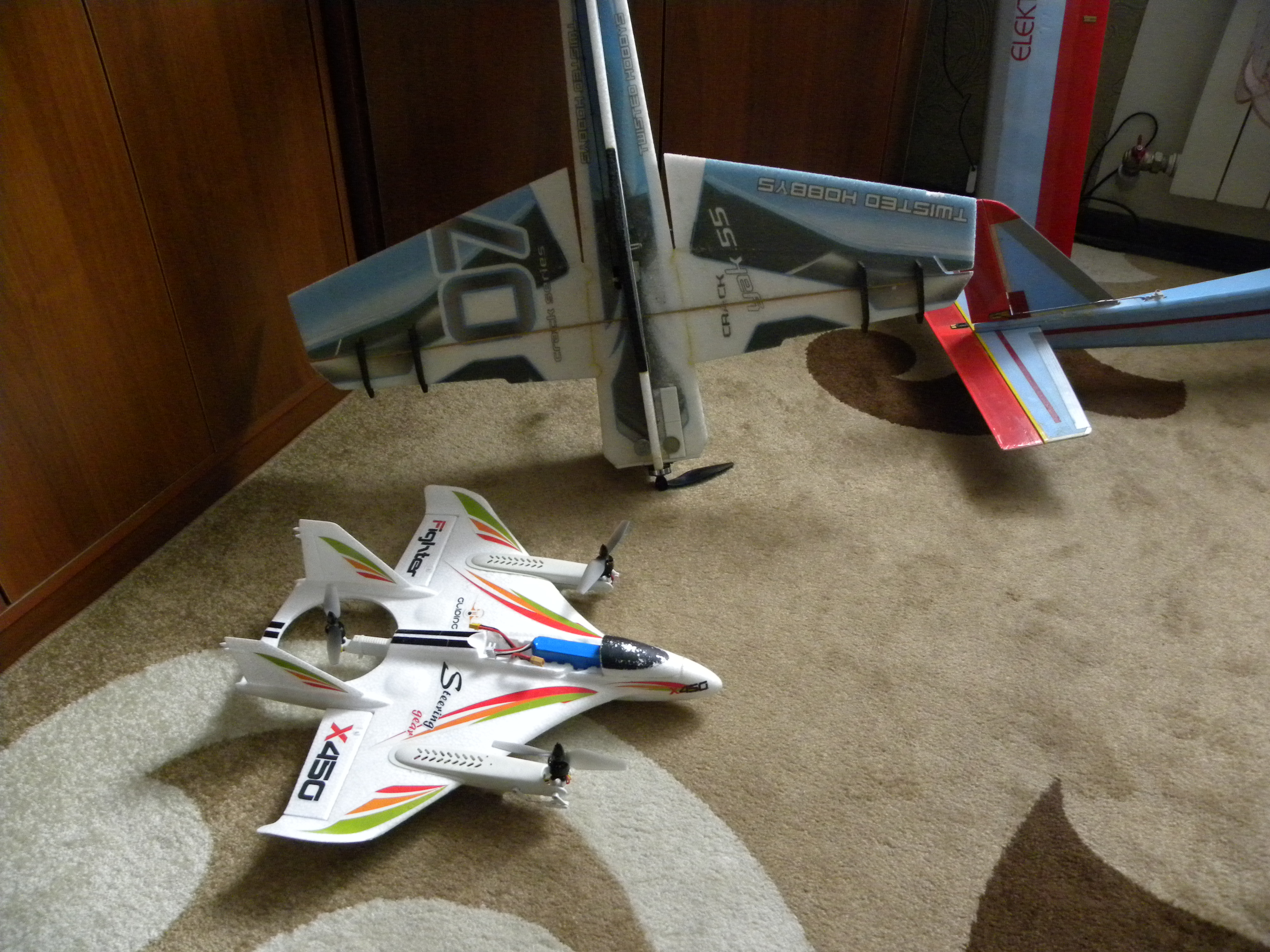

Поехал я сегодня на орловский песчаный карьер- погода сказка ! Ветра нет вообще, кругом ледок коркою на снегу ! Идеальная взлетная полоса кругом ))) . Облетал вот такой аппарат -игрушку китайченскую, конвертоплан- самолетовертолет, дроносамолет, и т.п )) Интересная штуковина )) Название видно из фото, кому интересно, можно погуглить, и видео про него много. ( х-450 называется ). Взлетает дроном, переходит в воздухе в самолет, перед посадкой можно перейти в режим коптера, подвести к себе поближе , и плавно посадить )) Но и расфигачить, судя по видео, можно быстро, легко и в хламину ))) Но некоторые с ним по дому ходят , идеально описывая углы комнат и коридоров ( это видео в тырнете )))
С пенолетом, что на заднем плане - сложнее.. два крэша, минус два винта.. Легко отделался, но так ничего и не понял- при крене 30- 35 градусов ( на глаз ) валится , зараза на полном газу- ты ему ручку по диагонали ( исправление крена и рулем высоты вверх) , а ему пофиг- носом тык в снег, и торчит оттуда хвостом вверх, как подбитый мессершмидт ))) Картина эпическая, жаль не сфоткал )) Впечатление, что мощности не хватает.. Да и в полете он какой то вялый.. После половины газа реакции почти нет .. Батарейка ( 3 s 11,1 v ) гавно , или я мудак ??? На симуляторе они себя так не ведут...))) У кого какие мысли ?

Скорее всего аккумулятор устал. Вторая версия - аккумулятор замёрз. Химия не любит низких температур. Я подозреваю, что произошло и то, и другое сразу. Дохлые акки проявляются именно на холоде.roker писал(а):... Впечатление, что мощности не хватает.. Да и в полете он какой то вялый.. После половины газа реакции почти нет .. Батарейка ( 3 s 11,1 v ) гавно , или я мудак ??? На симуляторе они себя так не ведут...))) У кого какие мысли ?
Я зимой до полетов батарейки держу в закрытом ящике, некоторые держат их во внутреннем кармане. Еще один вариант проблем - смазка застывает в сервах и они медленно двигаются или срезаются шестеренки. Поэтому я на пенолетах не летаю при температуре ниже -5 градусов.

Устали, наверно.. При тех же условиях акки от х-450 вели себя ого-го !!! Да вот вспоминаю, Вы, Александр, неплохо летали на этом пенолете и при трети газа... Да и планируют люди на посадку при отказе ДВС, или когда у них топливо кончится.. Так что скорее всего , не быть мне Джедаем... НУВЭРС дает о себе знать..

Слабый ак,темпер минусовая ,поэтому и результат отрицательный. Ниже -5 пенолеты летают не намного хуже чем при +.aaz38 писал(а):Скорее всего аккумулятор устал. Вторая версия - аккумулятор замёрз. Химия не любит низких температур. Я подозреваю, что произошло и то, и другое сразу. Дохлые акки проявляются именно на холоде.roker писал(а):... Впечатление, что мощности не хватает.. Да и в полете он какой то вялый.. После половины газа реакции почти нет .. Батарейка ( 3 s 11,1 v ) гавно , или я мудак ??? На симуляторе они себя так не ведут...))) У кого какие мысли ?

Сань, я на этих акках при тебе на ГП летал. Они, конечно, не новые, но и не уставшие. Скорее всего замерзли.aaz38 писал(а):Скорее всего аккумулятор устал. Вторая версия - аккумулятор замёрз.

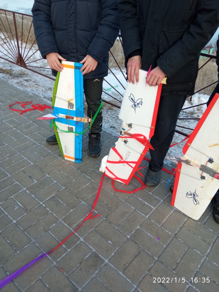

Ну, не совсем один...в знак поддержки Сергея( и других участников 1-го этапа тоже) полетали 5-го числа. На новых батарейках пионеры рубились плотненько, с азартом и результативноSHURHAND писал(а):Сережке Удачной Охоты- один будет в Москве 5 января драться за 34 регион!

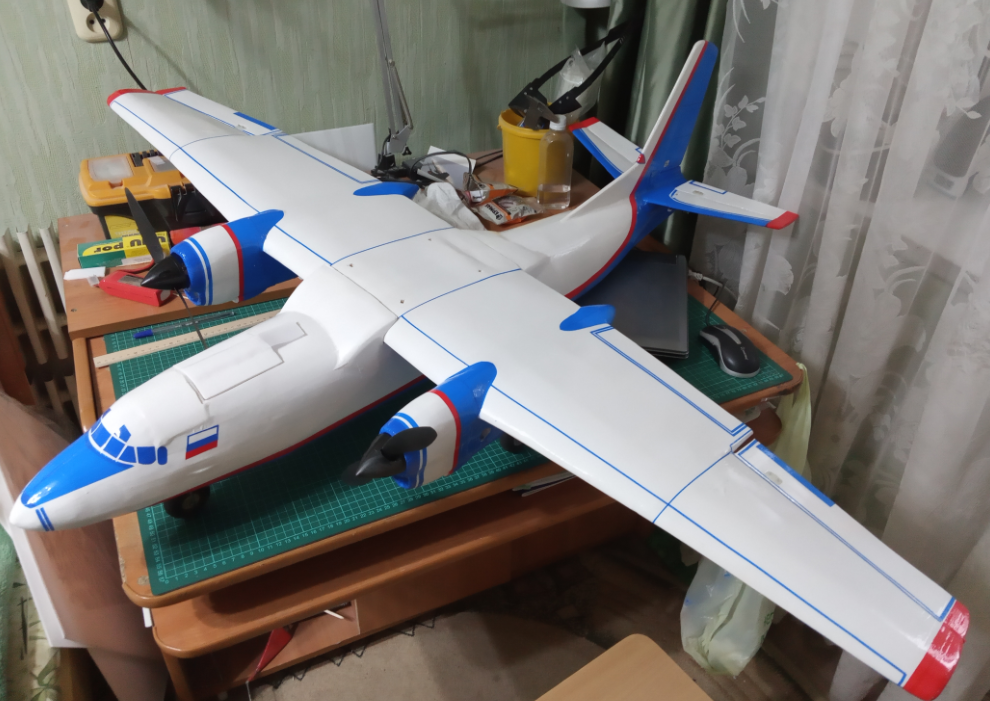

08.01.22 Преимущественно без осадков. Ветер ночью северо-западный 8-13 м/с, днем западный 5-10 м/с. Температура воздуха: ночью -5...-7º; днем -2...-4º. Это как бы хорошая погода ? Облетать этот ероплан пусть без букв , цифр и иллюминаторов мне конечно хочется , но что то терзают смутные сомнения по ветру .
