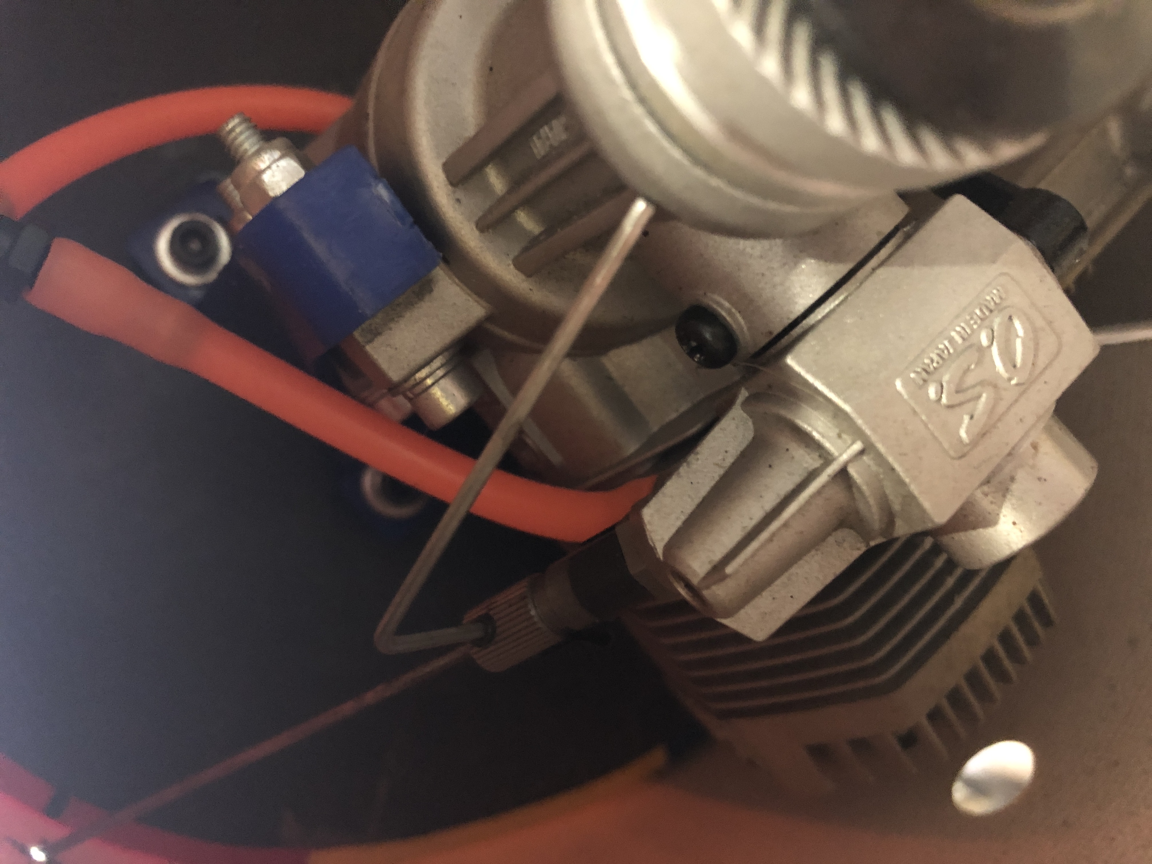

В общем достал я сегодня самолет
Саша, вот тот головняк, про который я тебе рассказывал. Очень не удобный гужон для крепления удлинителя. В общем вынул удлинитель и снял капот Вот еще бы этот ужас переделать Вынул бак. Он прямых углов не имеет. Трубки сильно гнуть не придется. А вот и пробка. Завтра поеду на "птичку" за трубками.
Примерил трехлопастной винтик. Красота! Надо купить кок.
И начал разбирать чтобы достать бак.Саша, вот тот головняк, про который я тебе рассказывал. Очень не удобный гужон для крепления удлинителя. В общем вынул удлинитель и снял капот Вот еще бы этот ужас переделать Вынул бак. Он прямых углов не имеет. Трубки сильно гнуть не придется. А вот и пробка. Завтра поеду на "птичку" за трубками.

Леша. Возьми медную жилку от провода диаметром 0,1-0,3 мм и сделай колечки на трубках. Оберни один виток по трубке с отступом от края и пропаяй. Потом надфилем концы проволочки подпили для "круглости" и еще раз пропаяй. Чтобы топливные трубки, разбухающие со временем, не слеталиАлексей Арчаков писал(а):Замедячил!

Я думал на тему колечек, но было лень. Я натянул трубки и еле стянул. Решил, что никогда она в моих условиях эксплуатации никуда не денется.

"Я натянул трубки и еле стянул. Решил, что никогда она в моих условиях эксплуатации никуда не денется."
Ты не первый, кто так заблуждается. Топливо-это раствор масла, который обеспечивает хорошее скольжение. Трубки растягиваются со временем. А бак под давлением!
Есть выработанные десятилетиями принципы: чтобы мотор нормально работал, все соединения топливной и выхлопной системы должны быть герметичны. И без соплей. Даже негерметичное соединения глушителя с мотором не дает настроить моторчик. Это практика. Можешь вернуться на десятилетия назад и сам пройти этот путь. Результат уже известен.

Я с этим абсолютно согласен. Придет вдохновение - обязательно переделаю.
Re: Graupner Як54 1620мм
С 2014 такой бак в эксплуатации, ни чего не слезло, не разбухло, не подсасывает.. т д. Не надо усложнять то, что и так офигенно.
Есть один вариант, это когда делать нечего, руки чешутся, тогда ладно. Чисто удовольствие от процесса.

И добавлю, ясли медные трубки короткие, то да нужны колечки. Если нормальные, зачем, диаметр мал, налазиет топливо провод туго, из правильного материала, то и так нормально. Ни куда не денется. Мои трубки со временем не размегчаются, а наоборот немного задубели. Вообще фиг снимишь.
