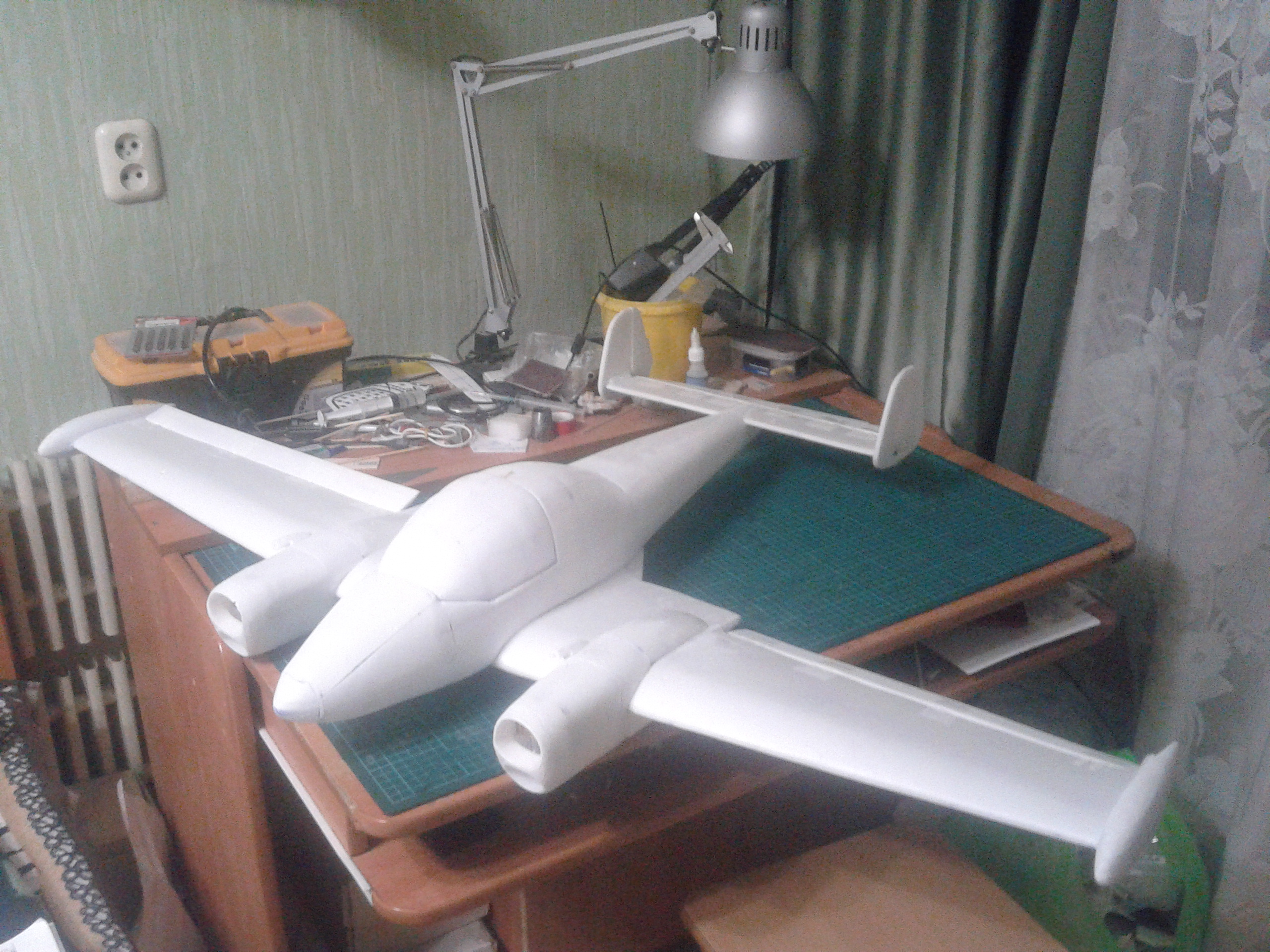

Снова двушка.
- Сообщения: 1036
Re: Снова двушка.
Закончу через неделю , а там как погода позволит .

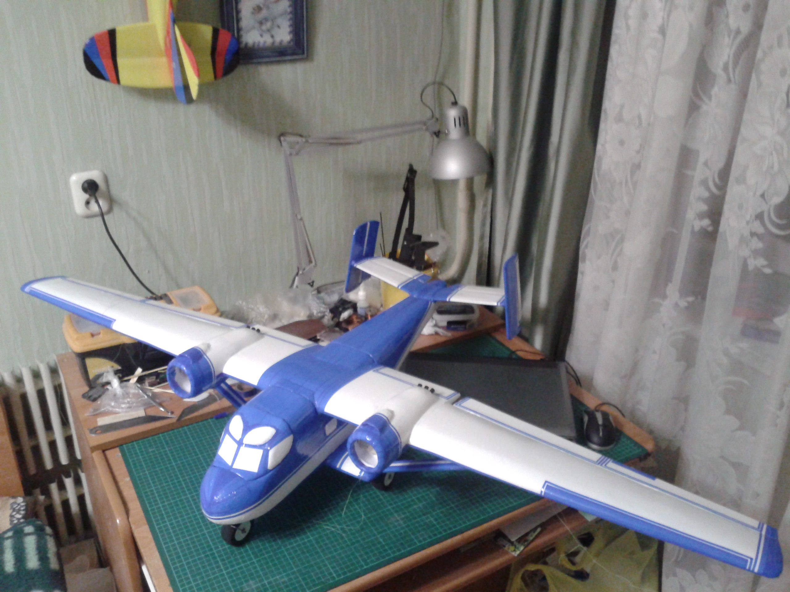

Оклейку закончил , осталось впихнуть провода и всё остальное .
Re: Снова двушка.
Виртуозно! Отделка скотч или краска?
- Сообщения: 1036
Re: Снова двушка.
Скотч . С покраской слишком много мороки , не хочу .
Re: Снова двушка.
И выхлопная труба имеется?!!!
Re: Снова двушка.
Интересует, как сделано управление РН.
- Сообщения: 1036
Re: Снова двушка.
Там всё примитивно - под стабилизатором, на каждом киле стоит серва . И так же под стабильником на каждый Р.В. серва . Всего семь - две элероны , две Р.В. , две Р.Н. и одна на передней стойке . Выхлопушки из фломастера , как раз по диаметру подошел .

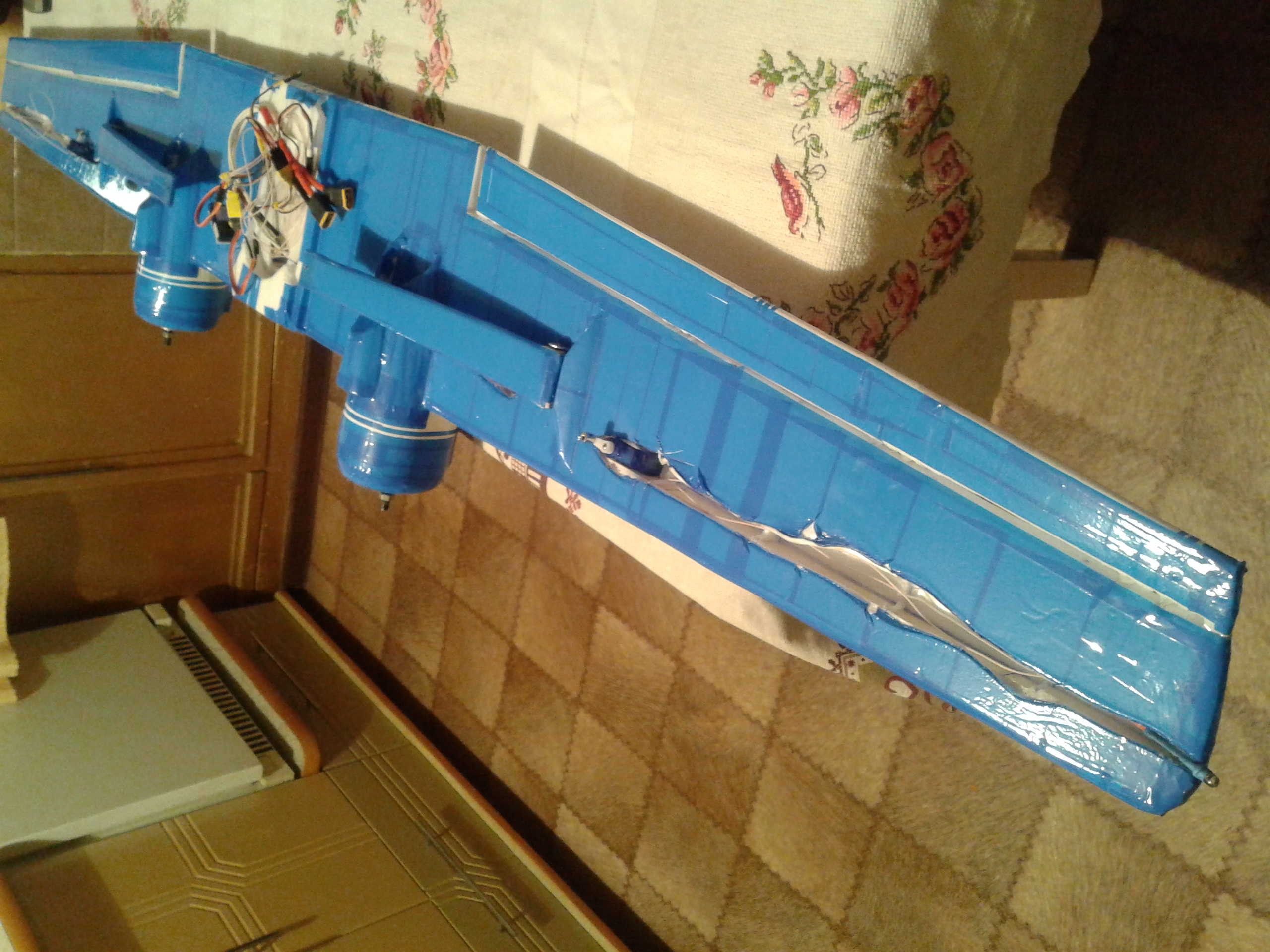

Заказал сегодня наклейки - цифры , буквы , значки .. Запихнул в крыло все провода ,регули , моторы ,сервы , поторопился ,забыл разрезать линию на огни в крыле и подал питание чтоб проверить моторы . Мявкнуть не успел ,как крыло снизу прогорело . Завтра если на работу не дёрнут , буду чинить .

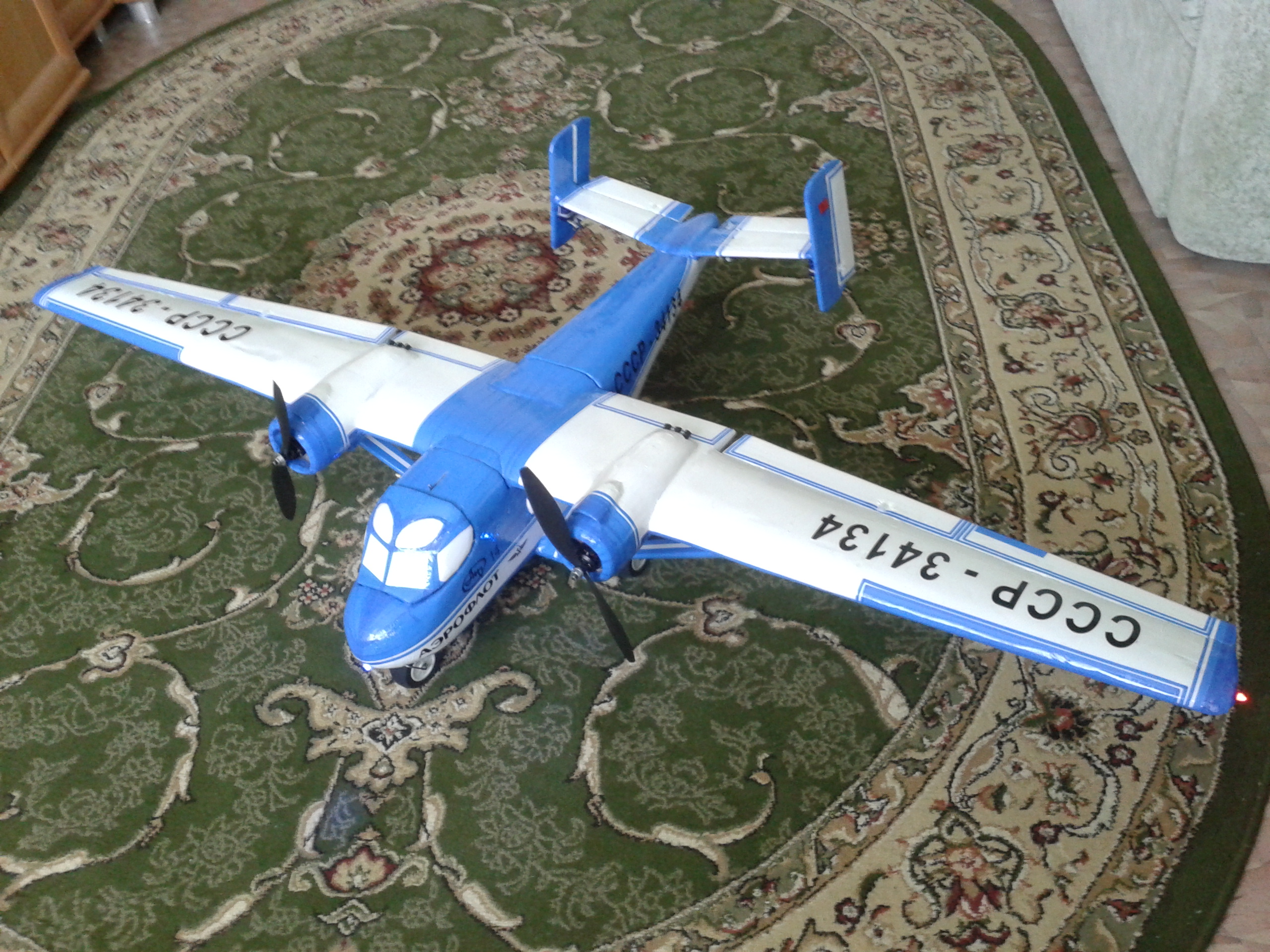

- Сообщения: 1036
Re: Снова двушка.
Доделал я модель , получилось вот так . Готова к облёту , но тяжелая -полётный 1600гр , нагрузка на крыло 70гр х дм2 . Моторы с винтами 10х4,7" при общем токе 40а дают 2кг тяги в статике . По два винта 9х4,7" дают такую же тягу , но при чуть меньшем токе .

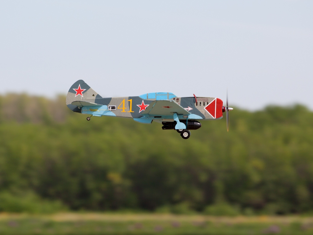

Re: Снова двушка.
Гена Шабельский во времена пенопластовых бойцовок обтягивал их плёнкой для обложек учебников.
Re: Снова двушка.
Покраска (мягкой кисточкой) акриловой фасадной краской и покрытие пленкой для ламинирования учебников добавило этому самолету всего 15гр.

- Сообщения: 174
Re: Снова двушка.
Тоже красил пенопласт акриловыми красками, разбавлял спиртом.
Наносил аэрографом. Выглядит замечательно. Не могу сразу найти фото.
Re: Снова двушка.
я Ил 2 красил аэрографом ,звезды и цифры печатал на принтере и потом резал как трафарет и далее аэрограф белый кант на них и подводка - белая гелиевая ручка , ну что когда пе 2 будет в очереди на постройку =)
