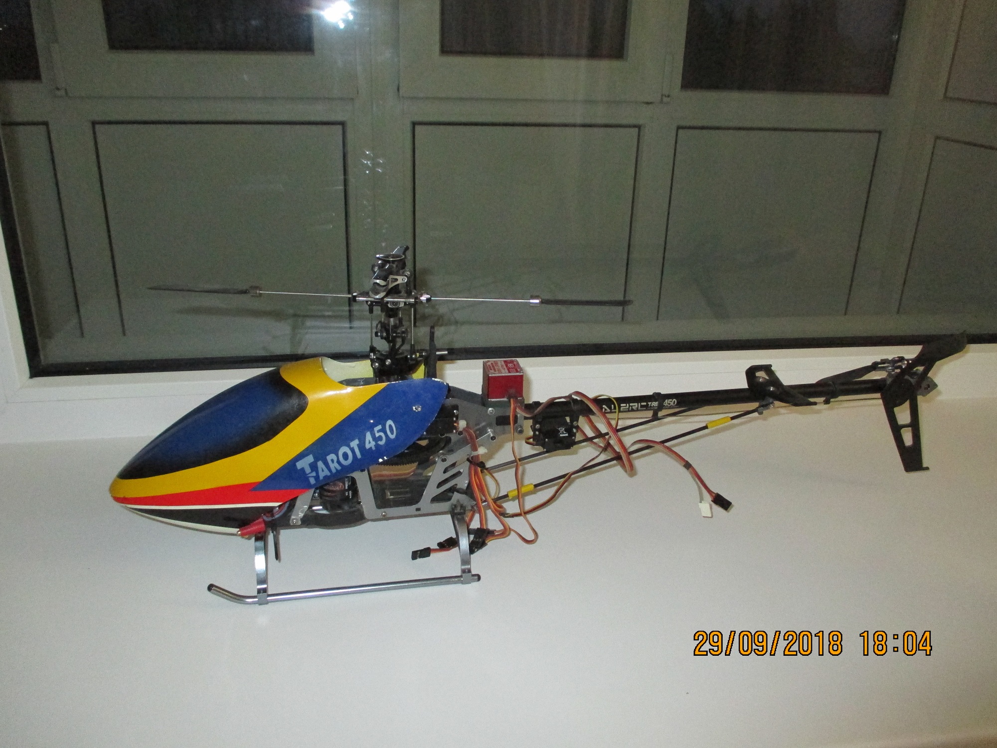

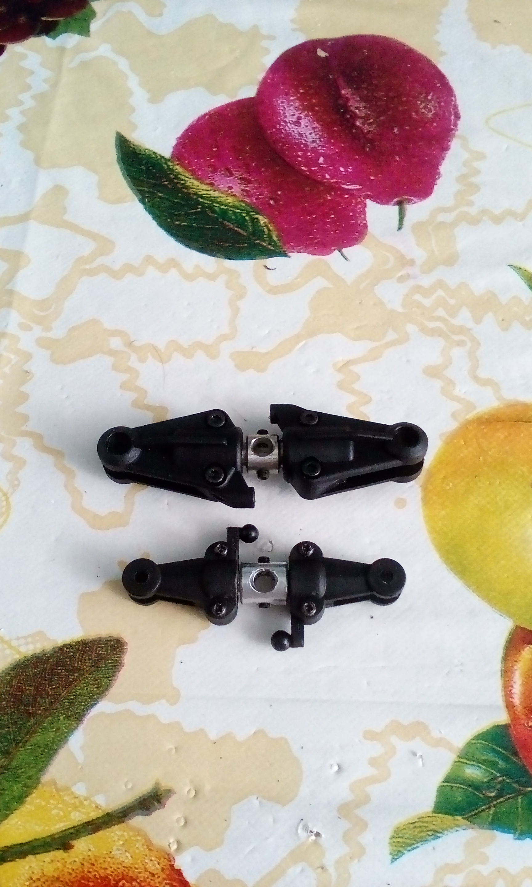

Я нашел их у меня 3шт. Они лежали в запах 450ки.
По Смарту:

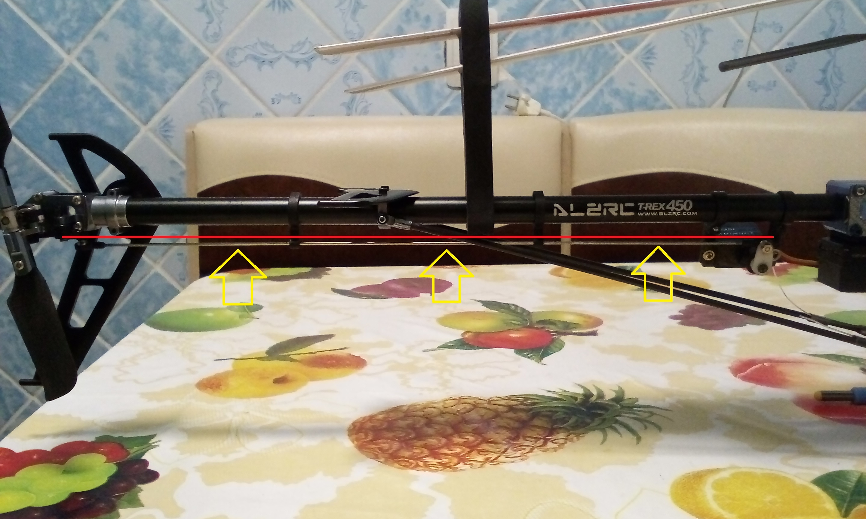

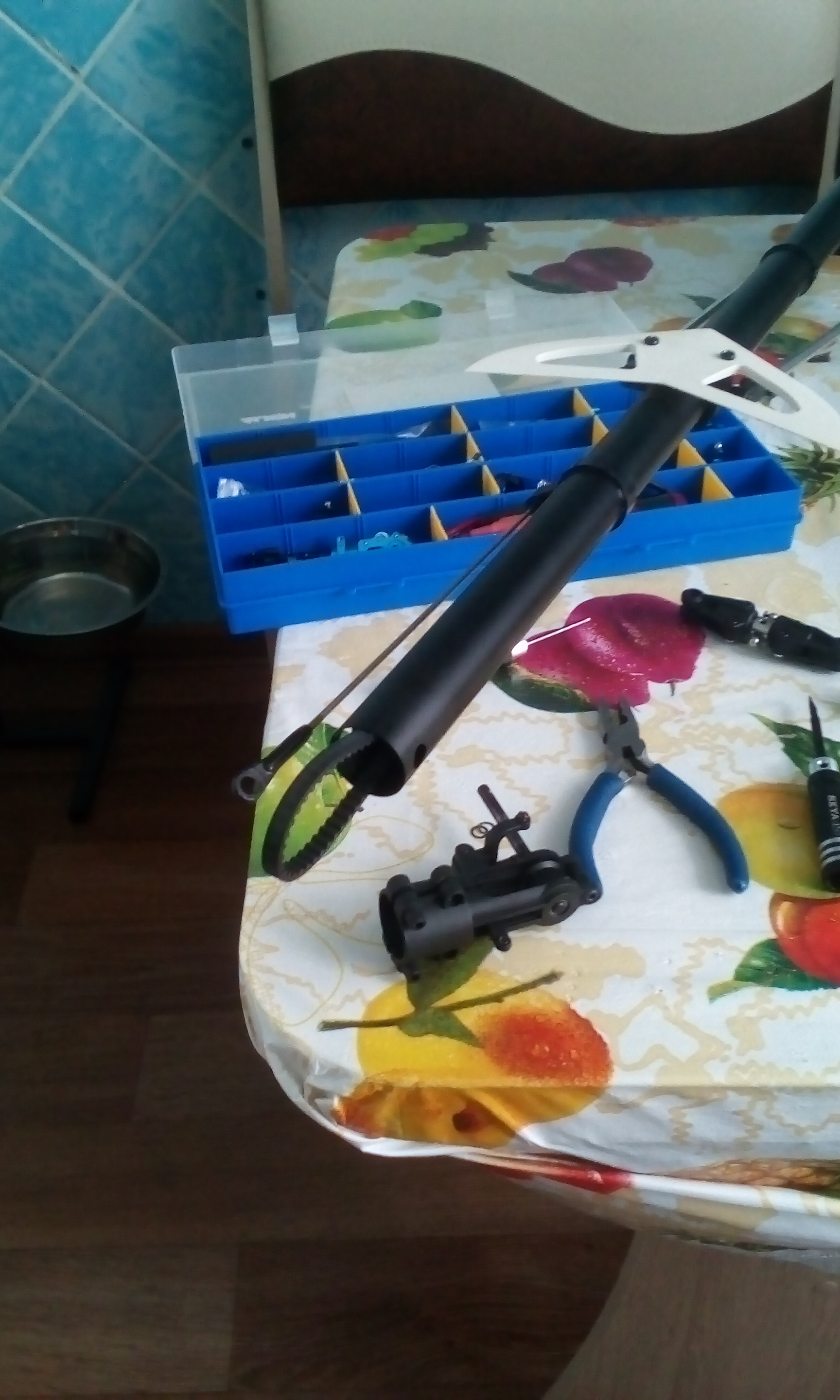

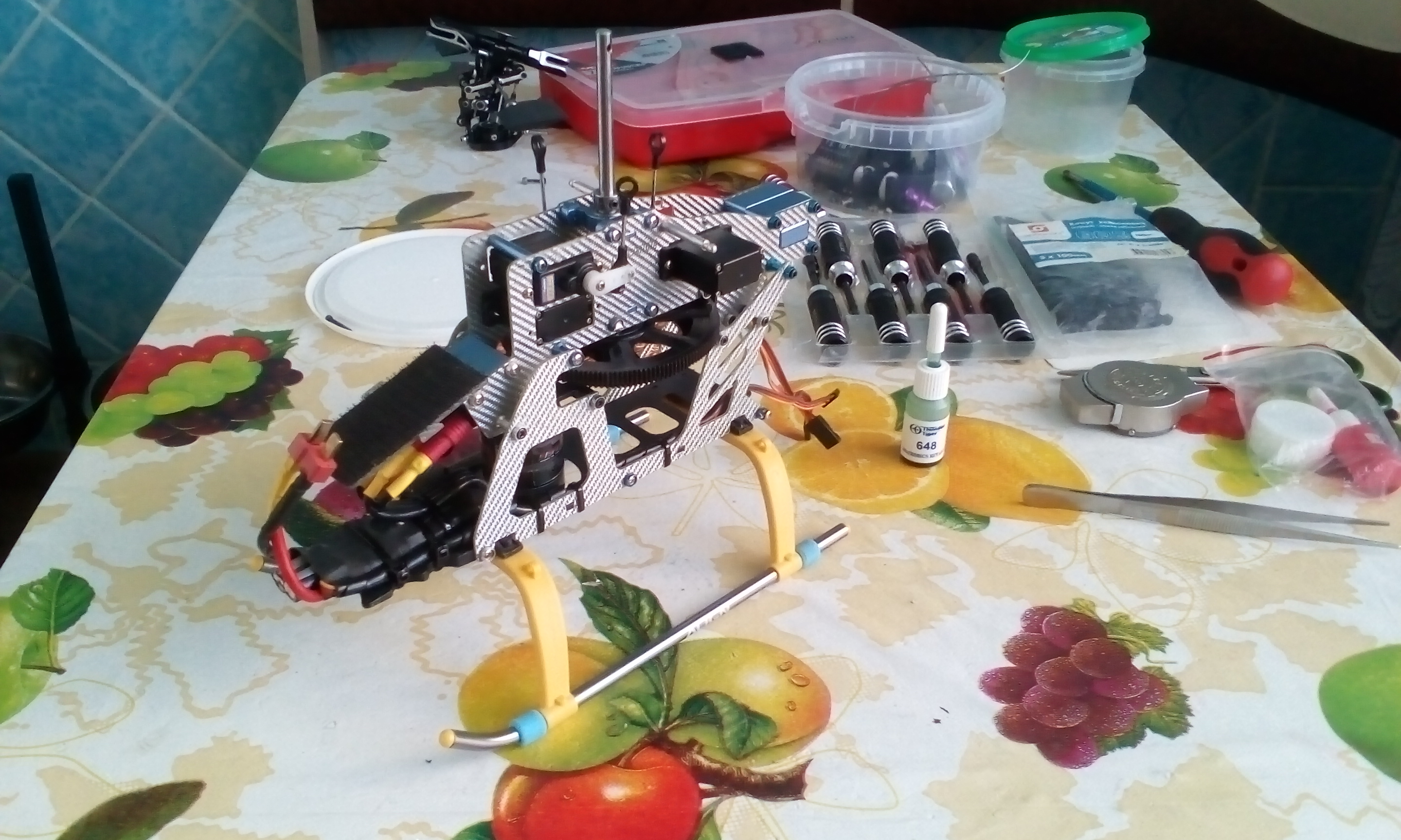

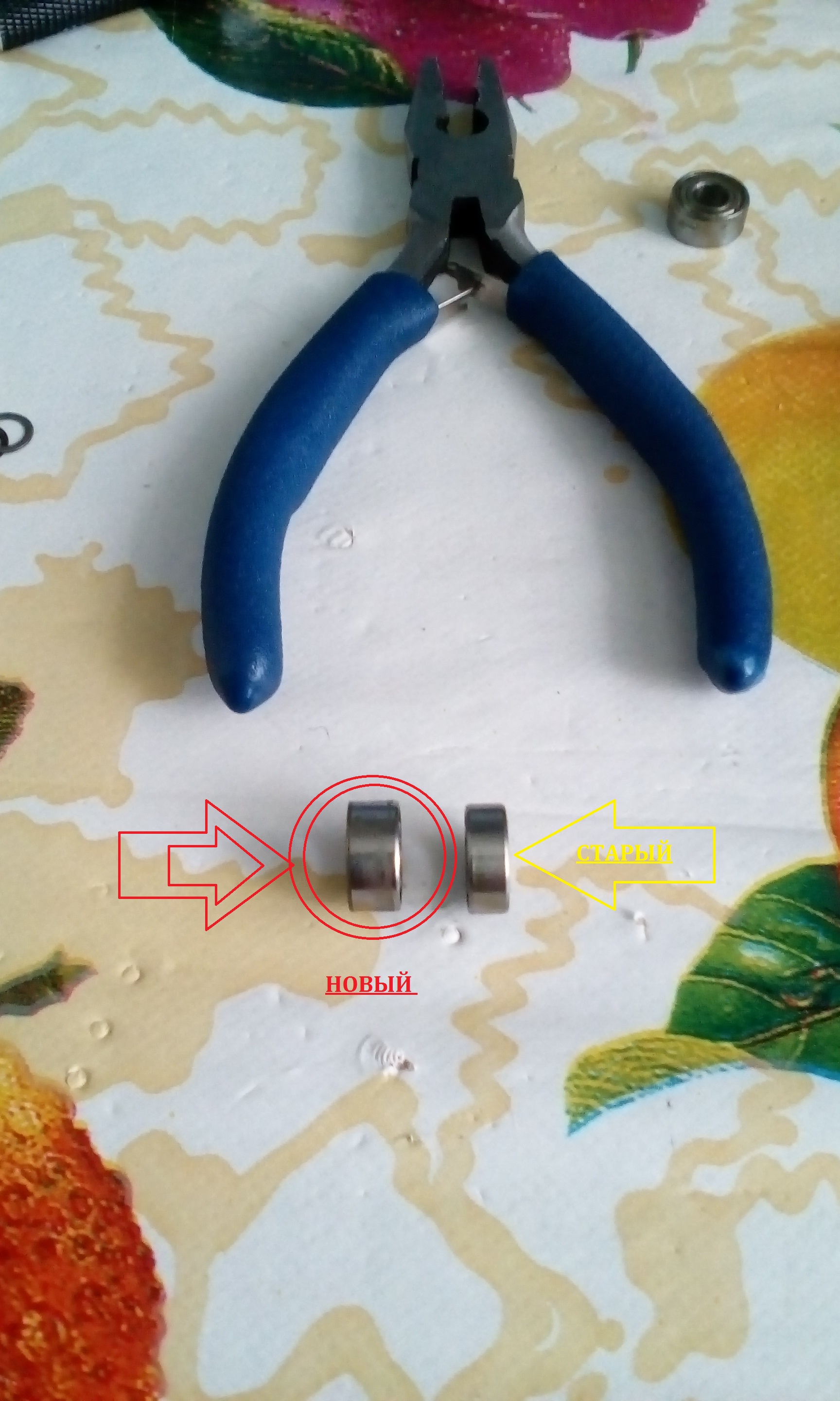

- в ходе выяснения причин вибрации хвостовой балки пришлось разобрать хвостовой редуктор, с целью проверить состояние подшипников.
Один подш, со стороны хв. винта хрустел и жутко люфтил....
Заменил на подшипник от Align T-Rex450, в таких подшипниках вращается главный вал.
Хоть и шире, чем базовый, встал на ура! Теперь покачивая за хвостовой вал люфта нет, гнётся корпус редуктора....

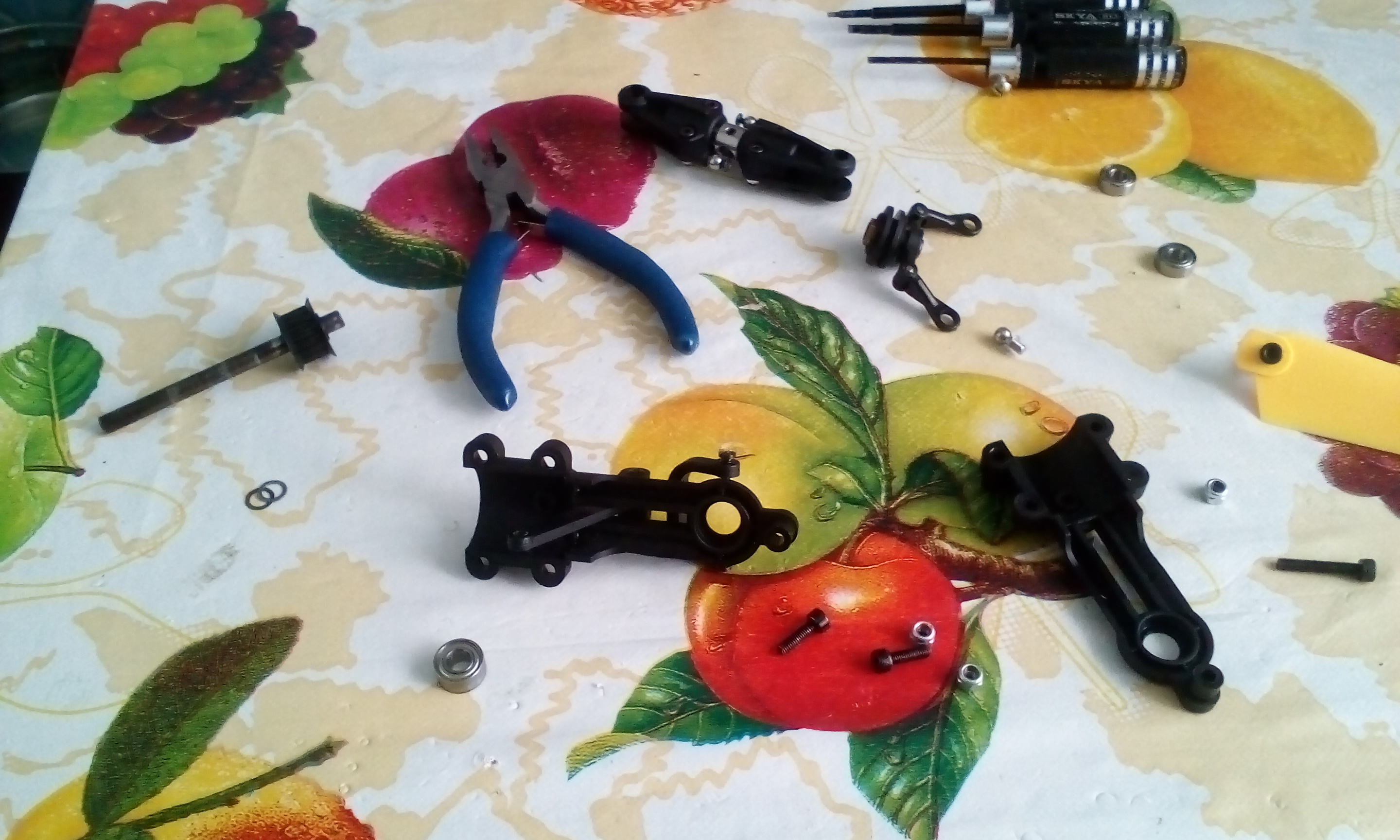

Заодно проверил состояние цапф рулевого винта.

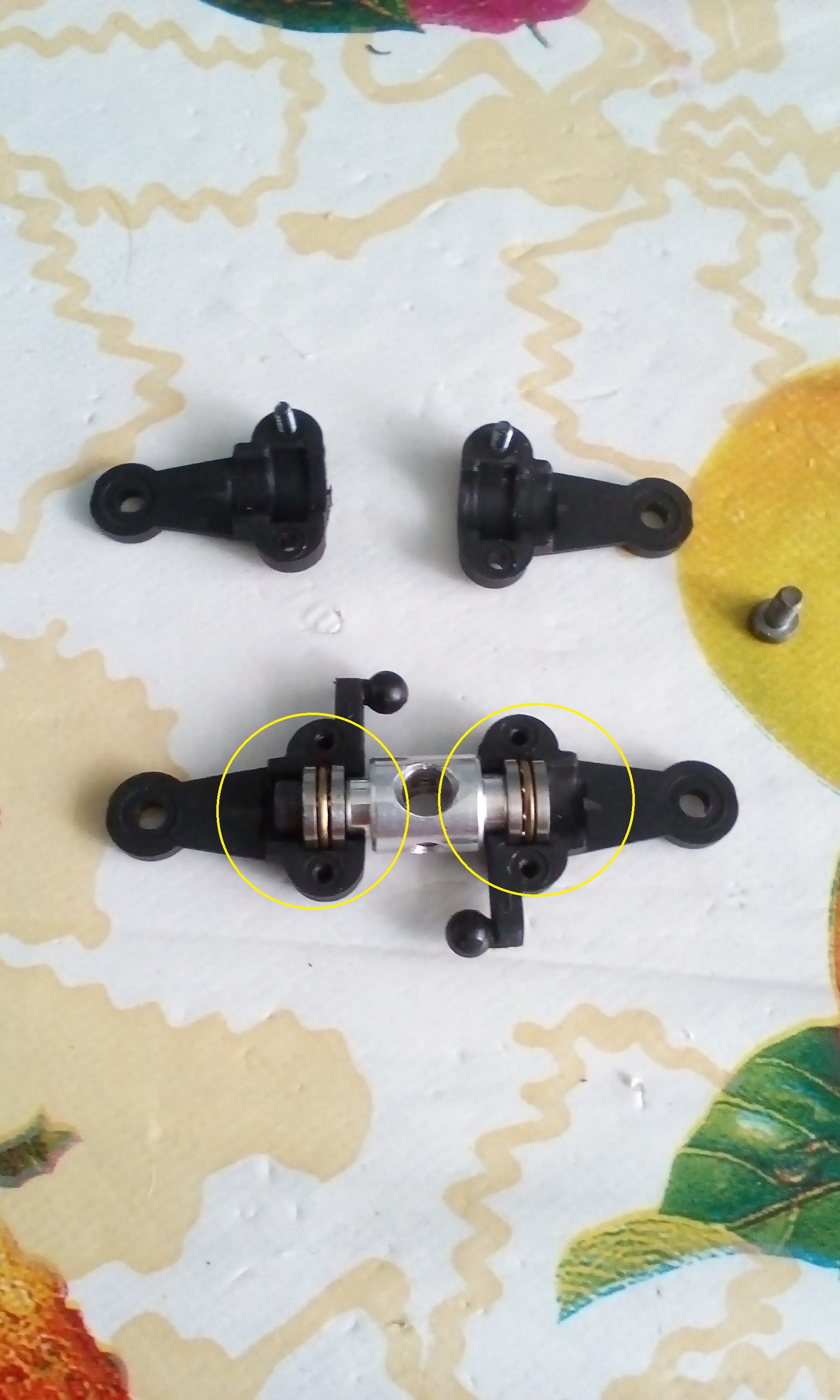

Интересная конструкция. Всего один упорный подшипник.
Сейчас даже на 450-ках стоят два. В то время это было нормой.
Заложил смазку в подшипники, собрал обратно.
Для сравнения, рядом хаб с цапфами от аналогичного класса.
На всякий случай, поставил шарики на него, примерил на вертолёт.
На случай, если придётся заменить узел целиком
По Смарту пока всё, всё покажет облёт модели.

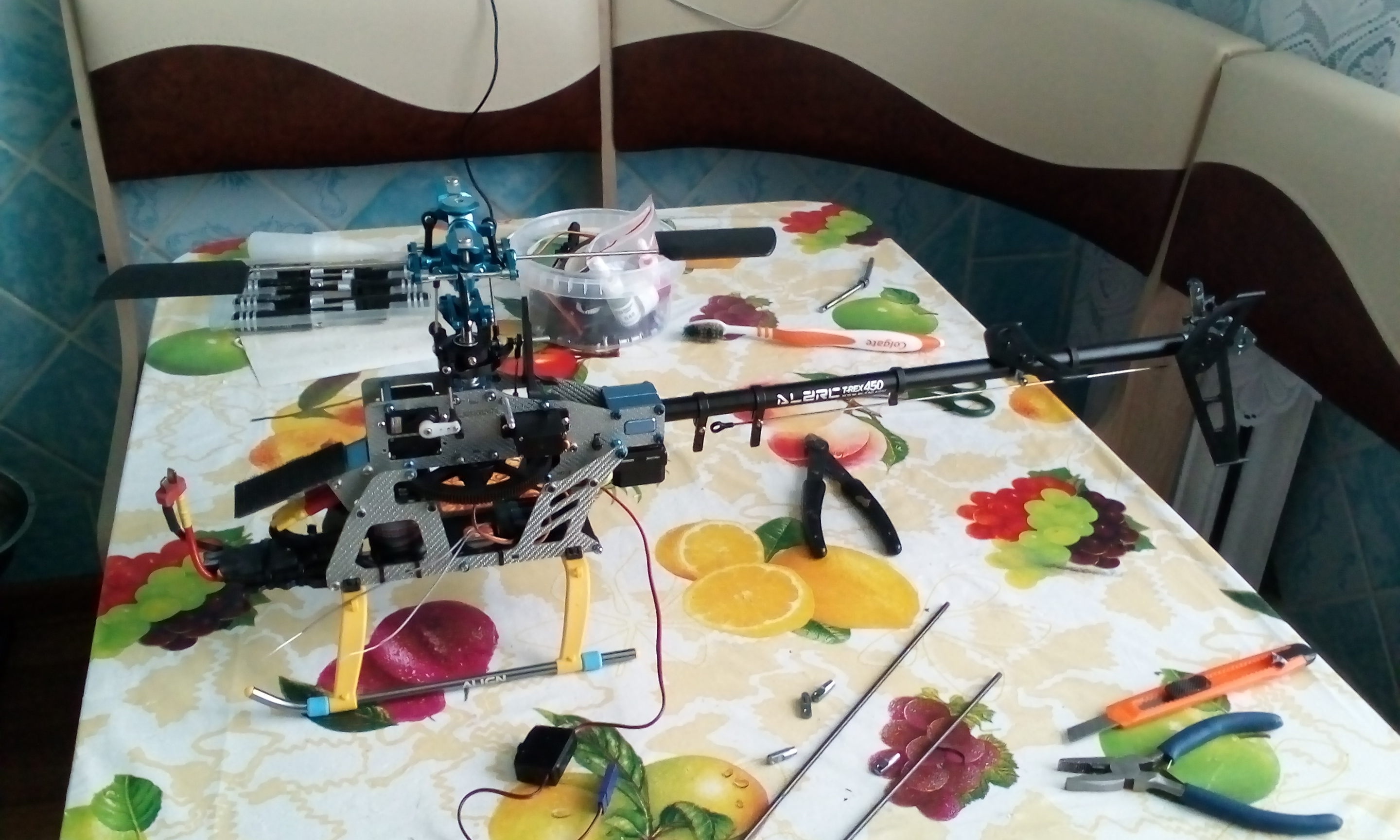

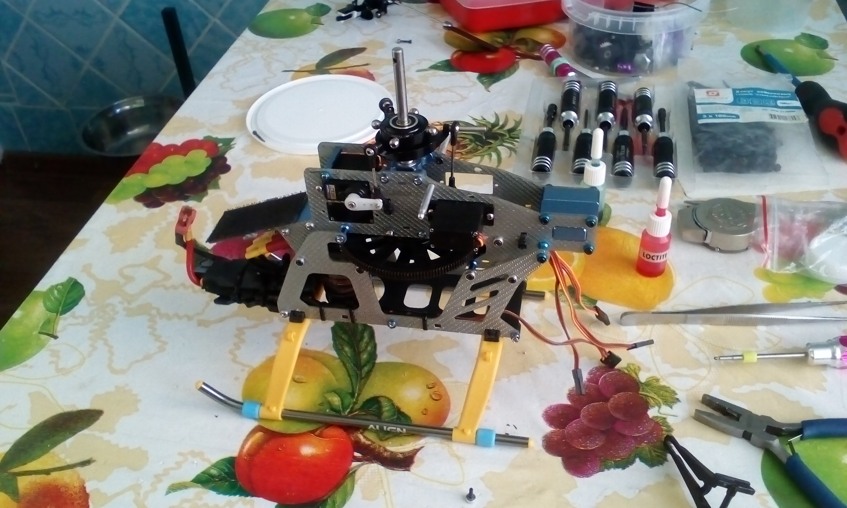

По 450-ке.

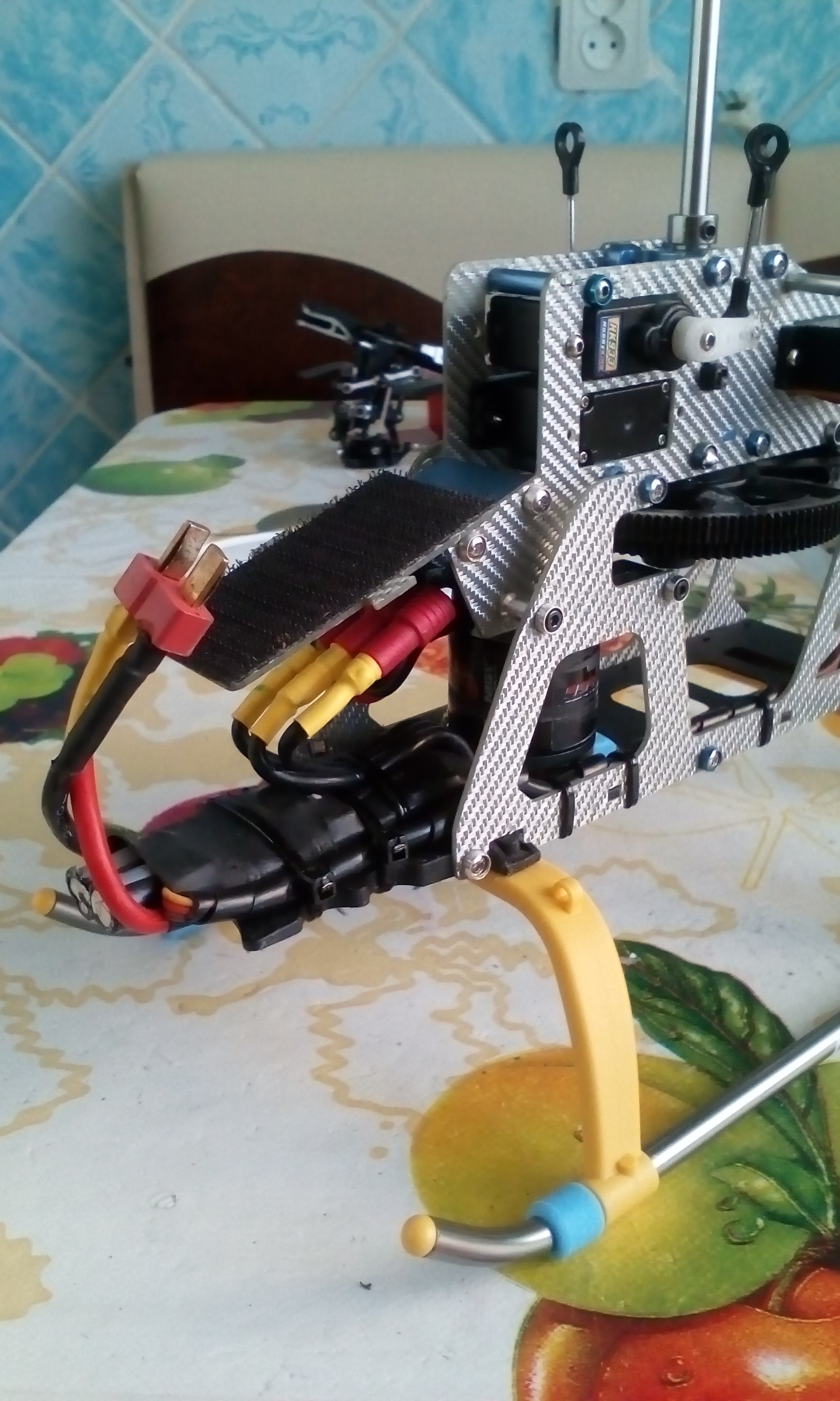

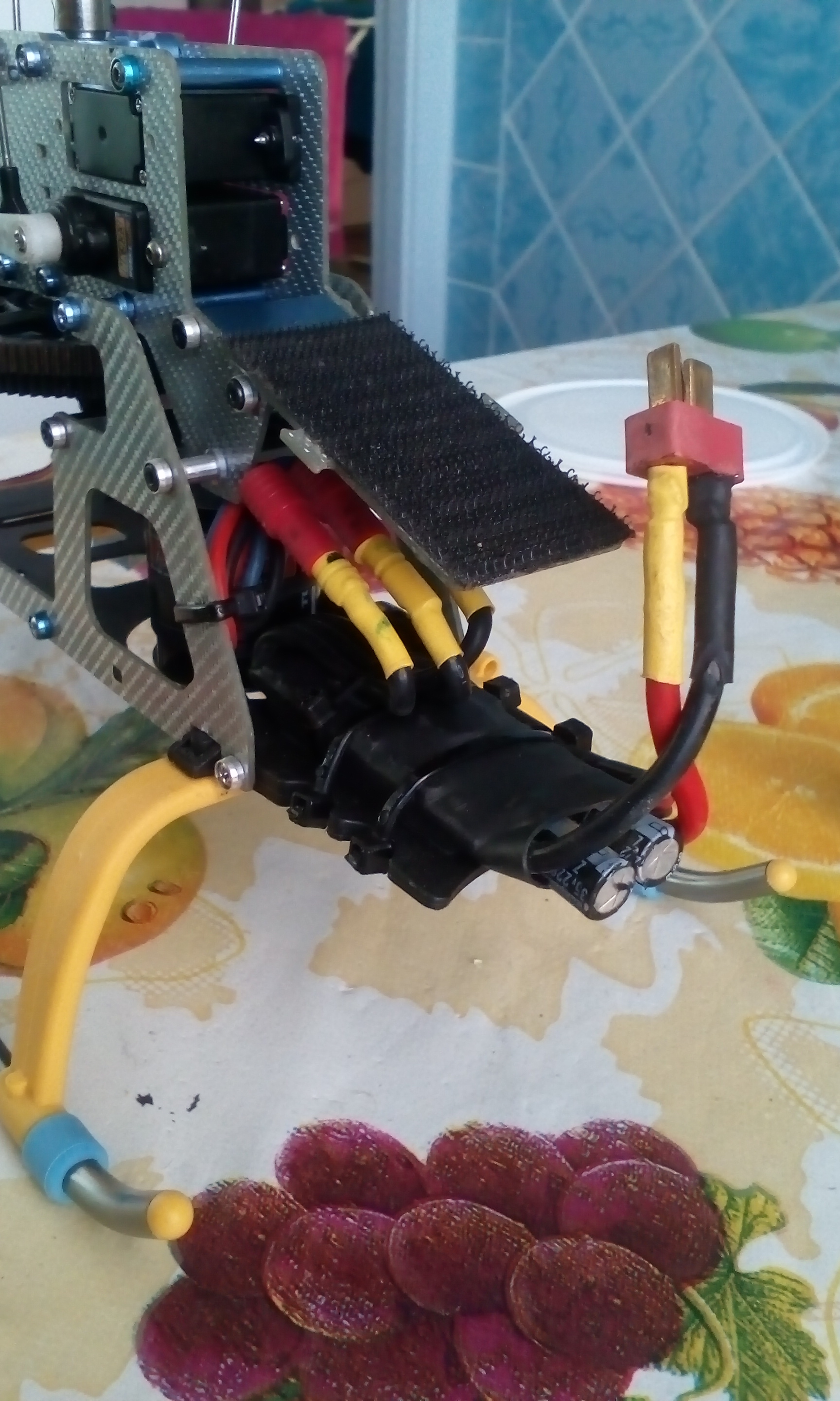

Поставил двигатель, регулятор, вывел питание на приёмник.
Заменил основной вал. Он гнутый!!!
Для информации, Саша, НИКОГДА не заказывай валы для 450-ки от ALZRC!!! Я в своё время заказывал два комплекта по 3-и штуки, в разных магазинах. И в обоих комплектах ВСЕ валы были гнутые!

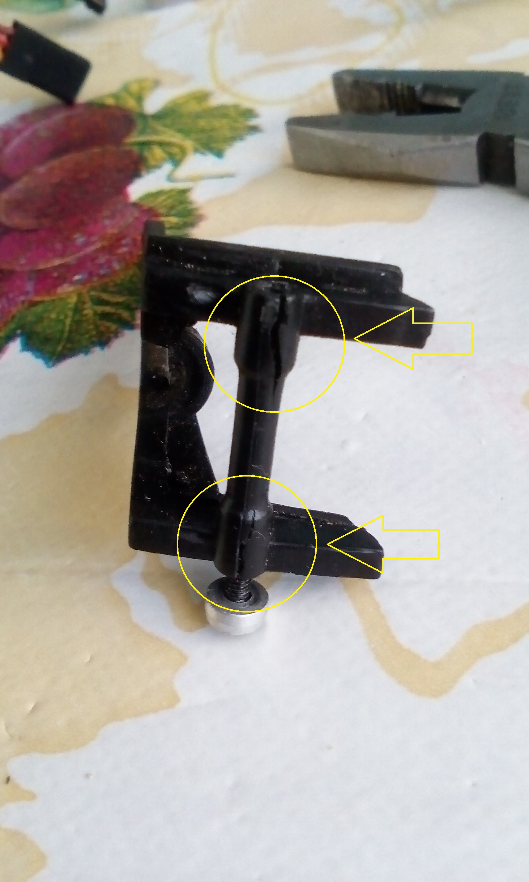

Далее сюрприз... Места крепления стойки противовращения лопнутые....
Заменил стойку, благо была про запас...
Зачем тянуть НА ДУРАКА винт М2?!

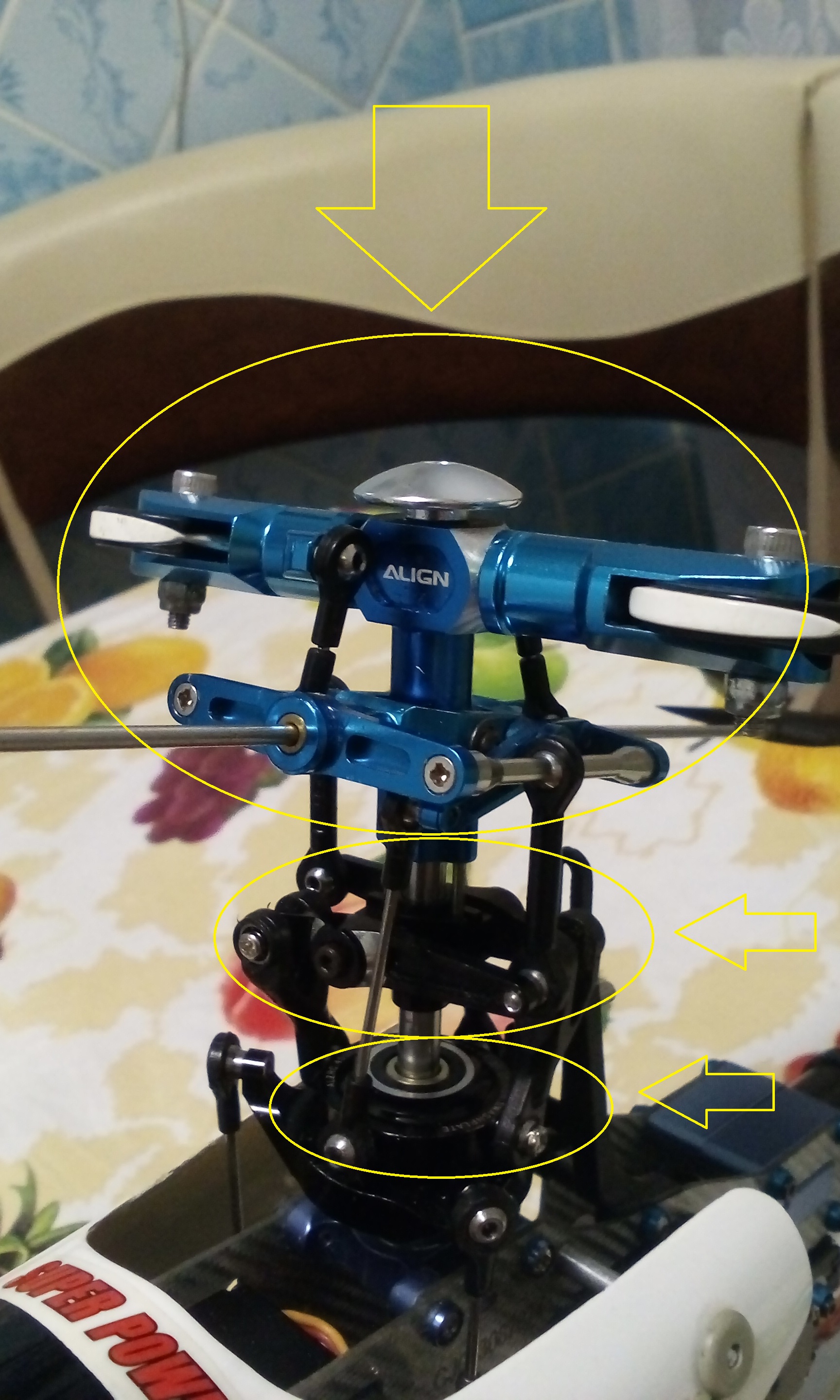

Дошла очередь до головы....
Тут было не до фото.

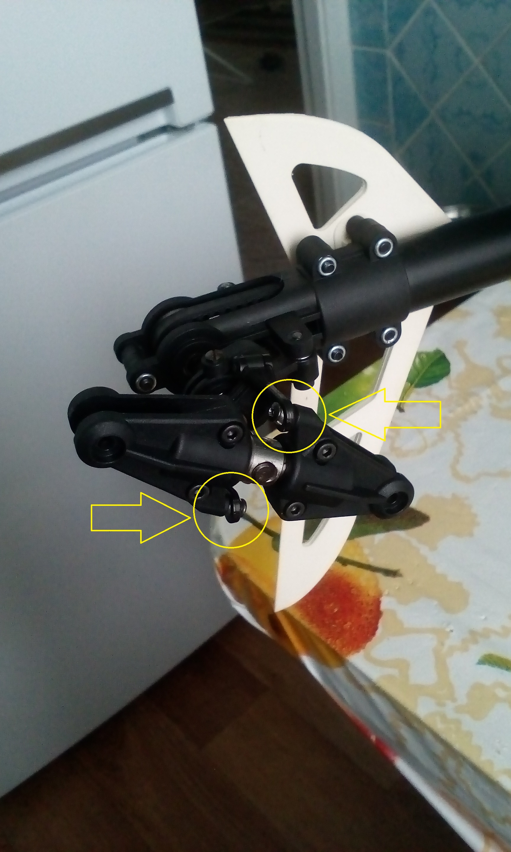

Все шарики открутились легко, два в тарелке сидели на циакрине. Я их ВЫТАЩИЛ, а не выкрутил. Поставил новые, с креплением на длинных винтах.
Водило одного рычага питчкомпенсатора лопнуто.
Короче, я поставлю голову в сборе, осталось от моего Рекса, эту тебе на запчасти.
Не расстраивайся, вертолёты будут летать!
Не твоя вина, что он достался тебе в таком состоянии.

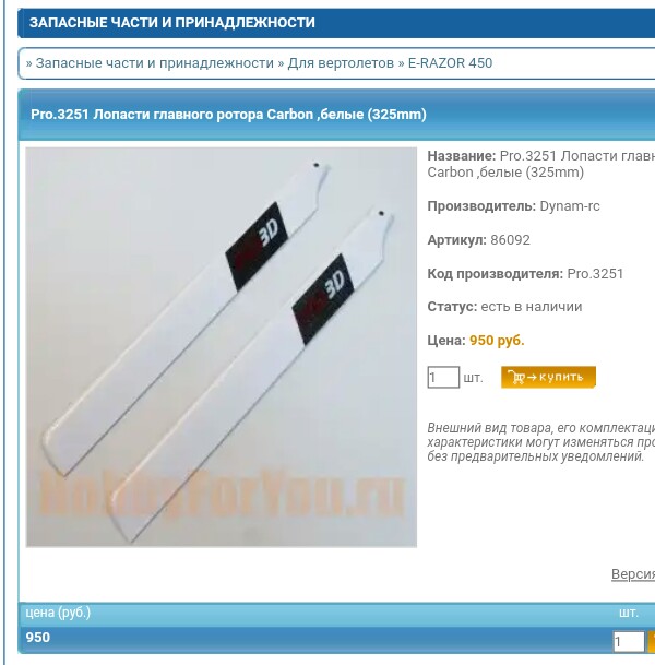

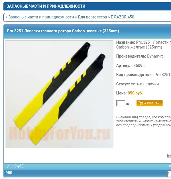

Саша, на Хоббифорио цены на нормальные лопасти.
Я не рискнул на твоих деревянных летать.
Летал на своих.
Сколько им лет?!
Я ничего не имею против деревянных лопастей, но в отношении твоих имею.
Не стоит рисковать.

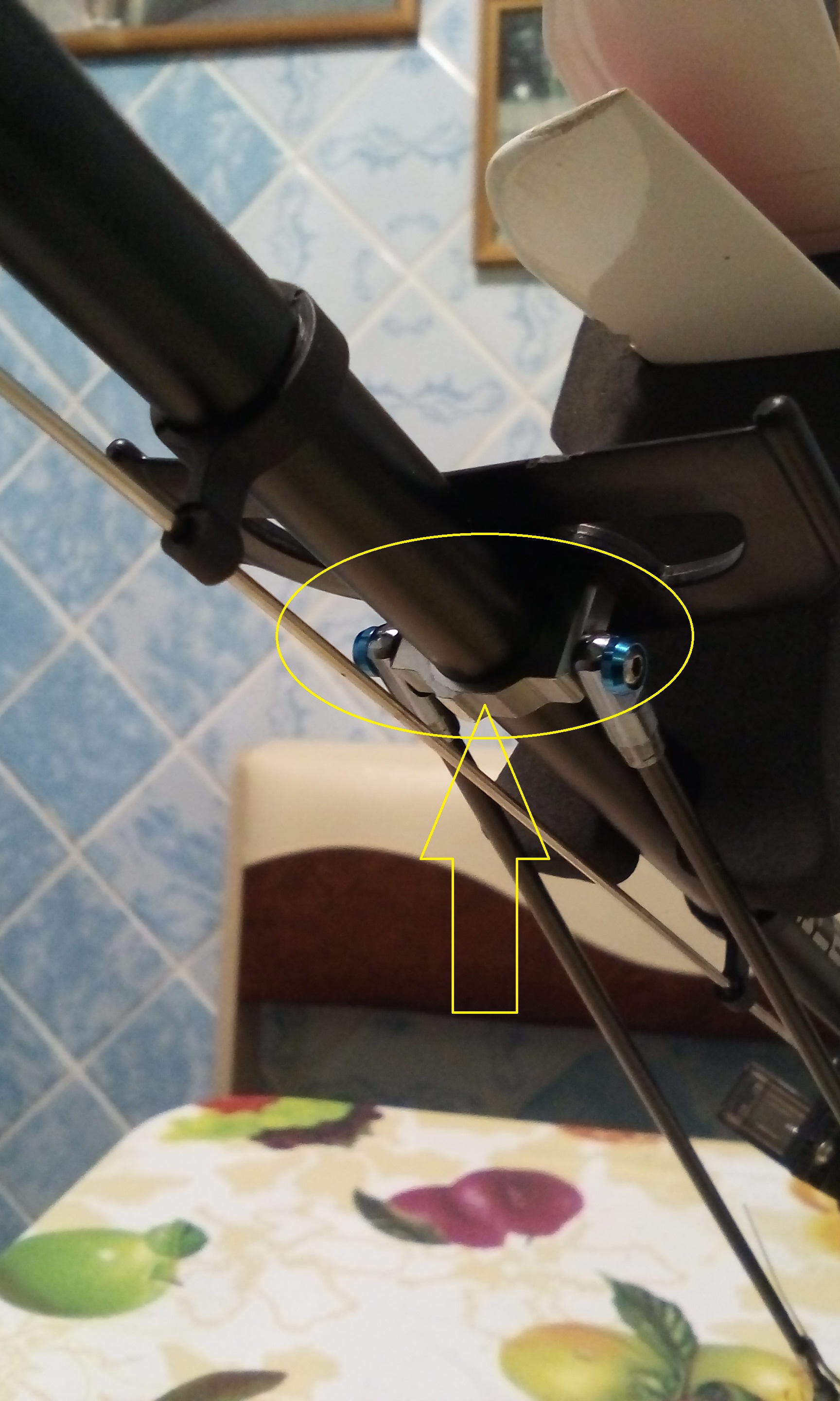

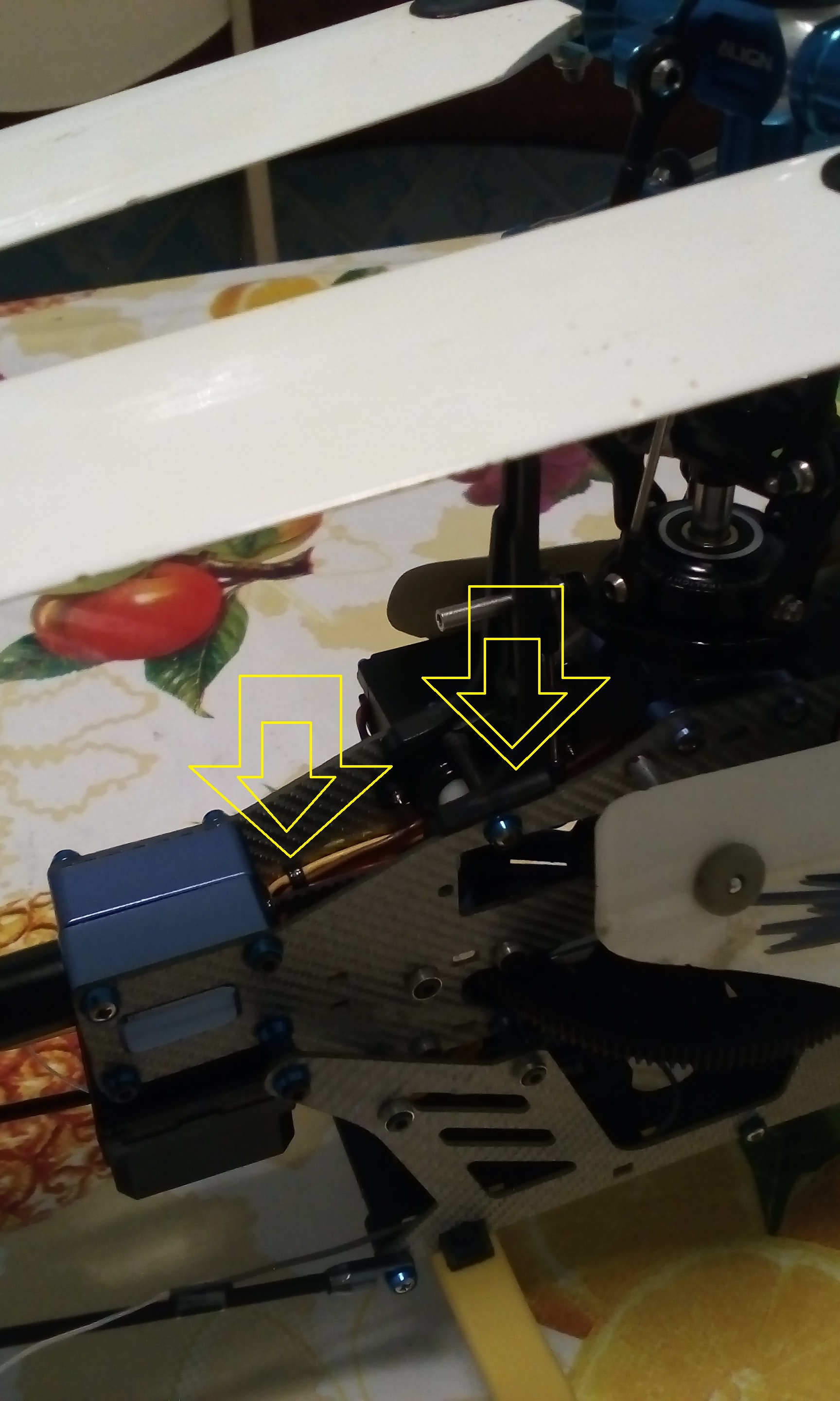

Да, Саша, еще увидимся, вот фото стяжки на подкосы.
Вместо моего решения))))
Может, кто нибудь вырежет тебе блазером, или сам, лобзиком))))
Ширина регулируется и стягивается болтиком М3.

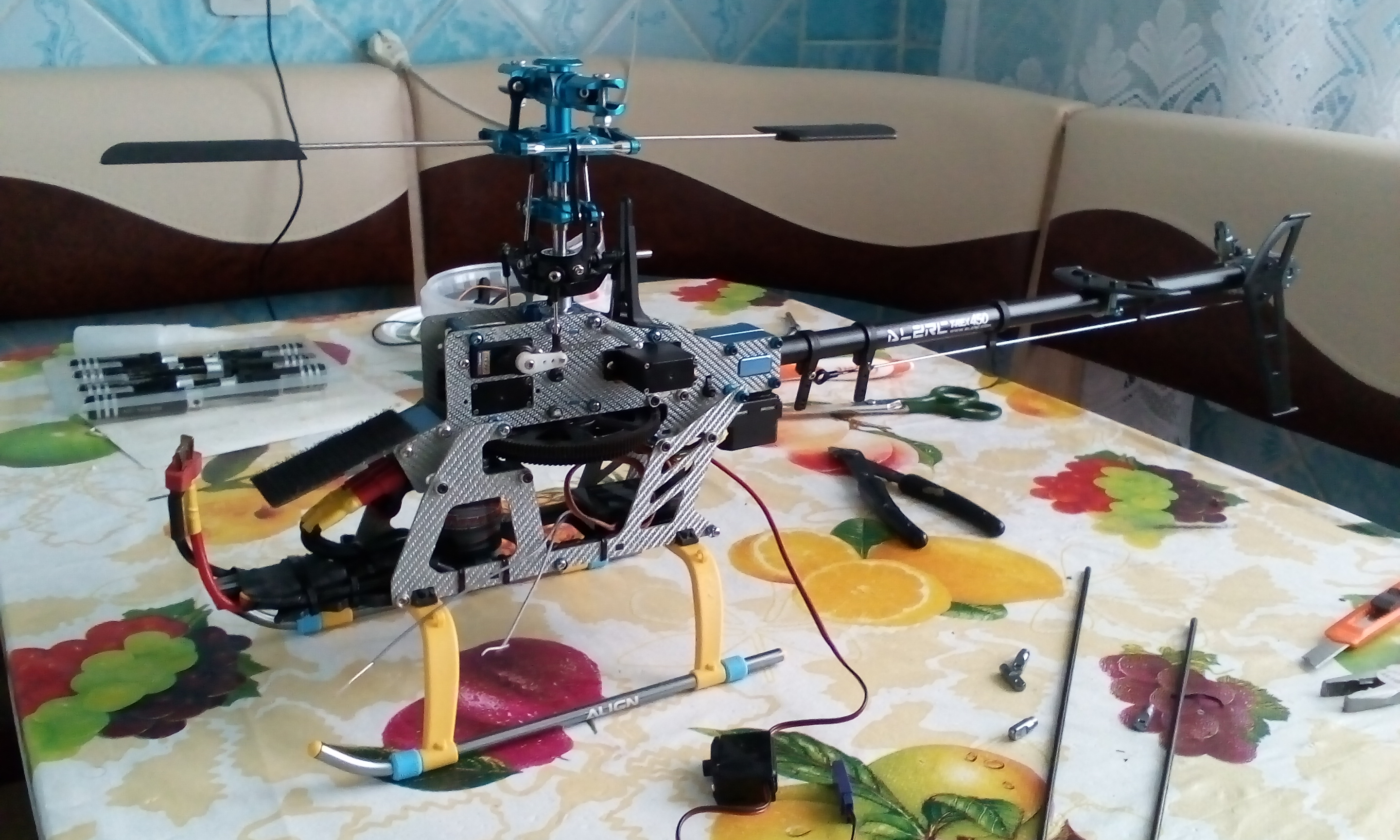

Вся механика настроена, углы выставлены, прогон трансмиссии прошел штатно. Опасных вибраций нет....
Остался крайний штрих....

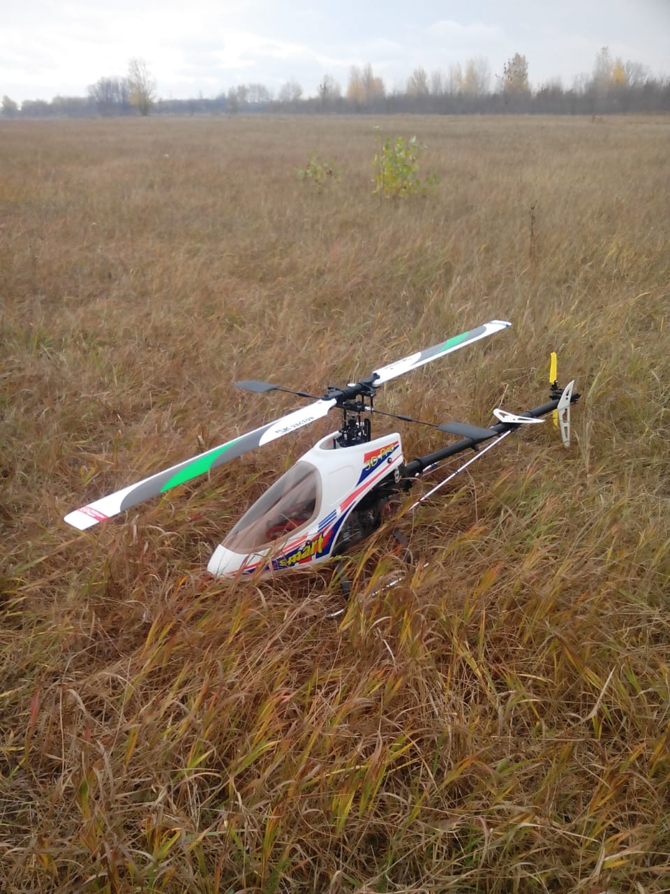

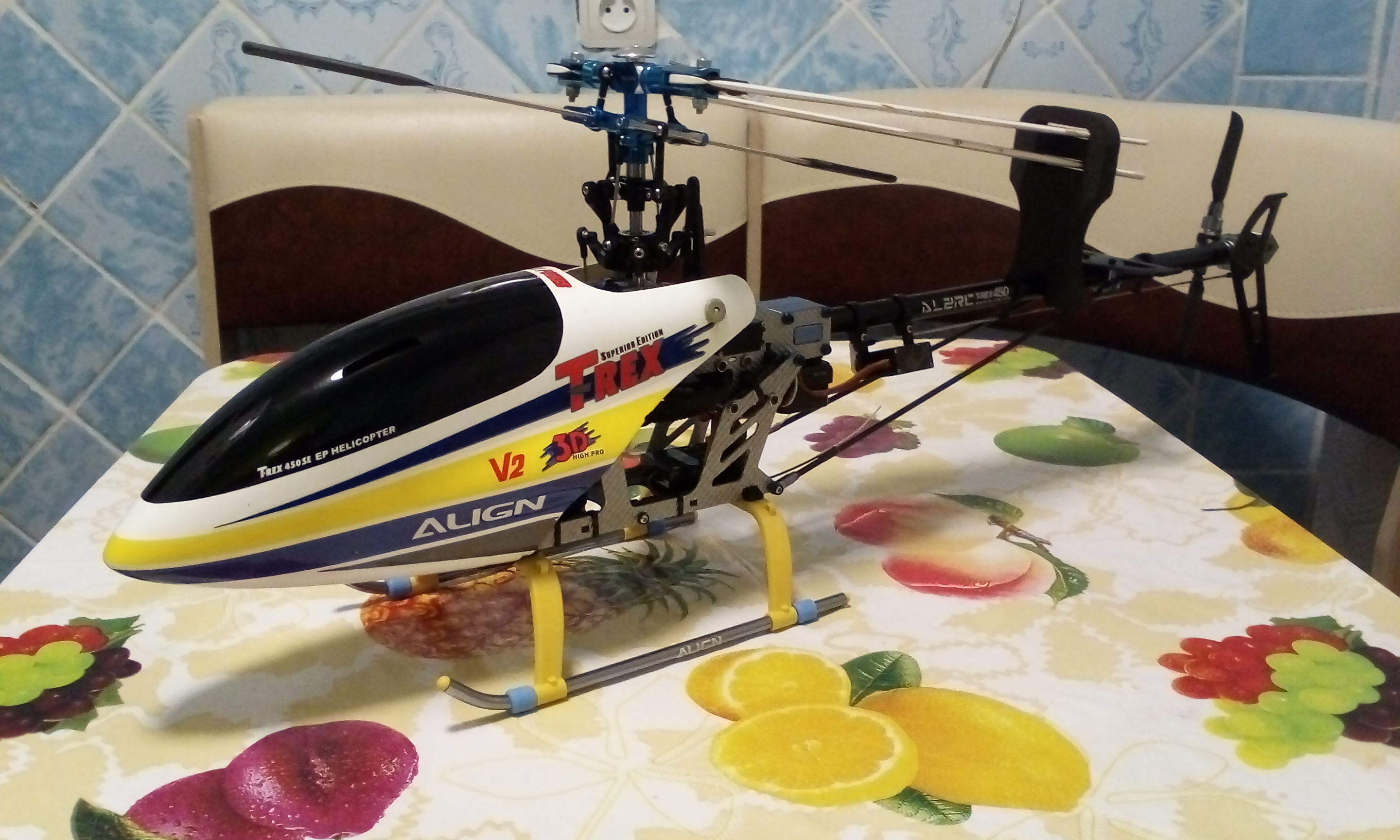

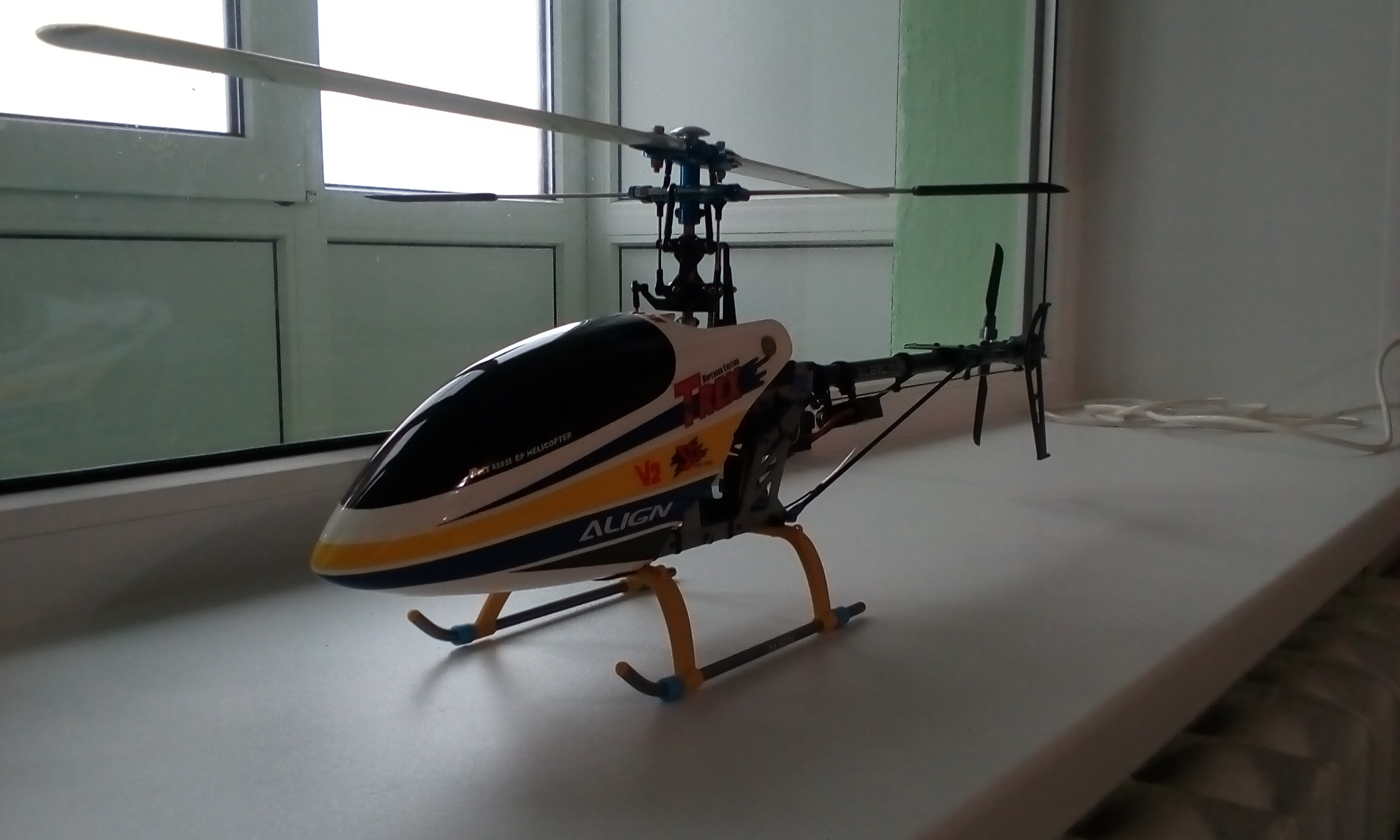

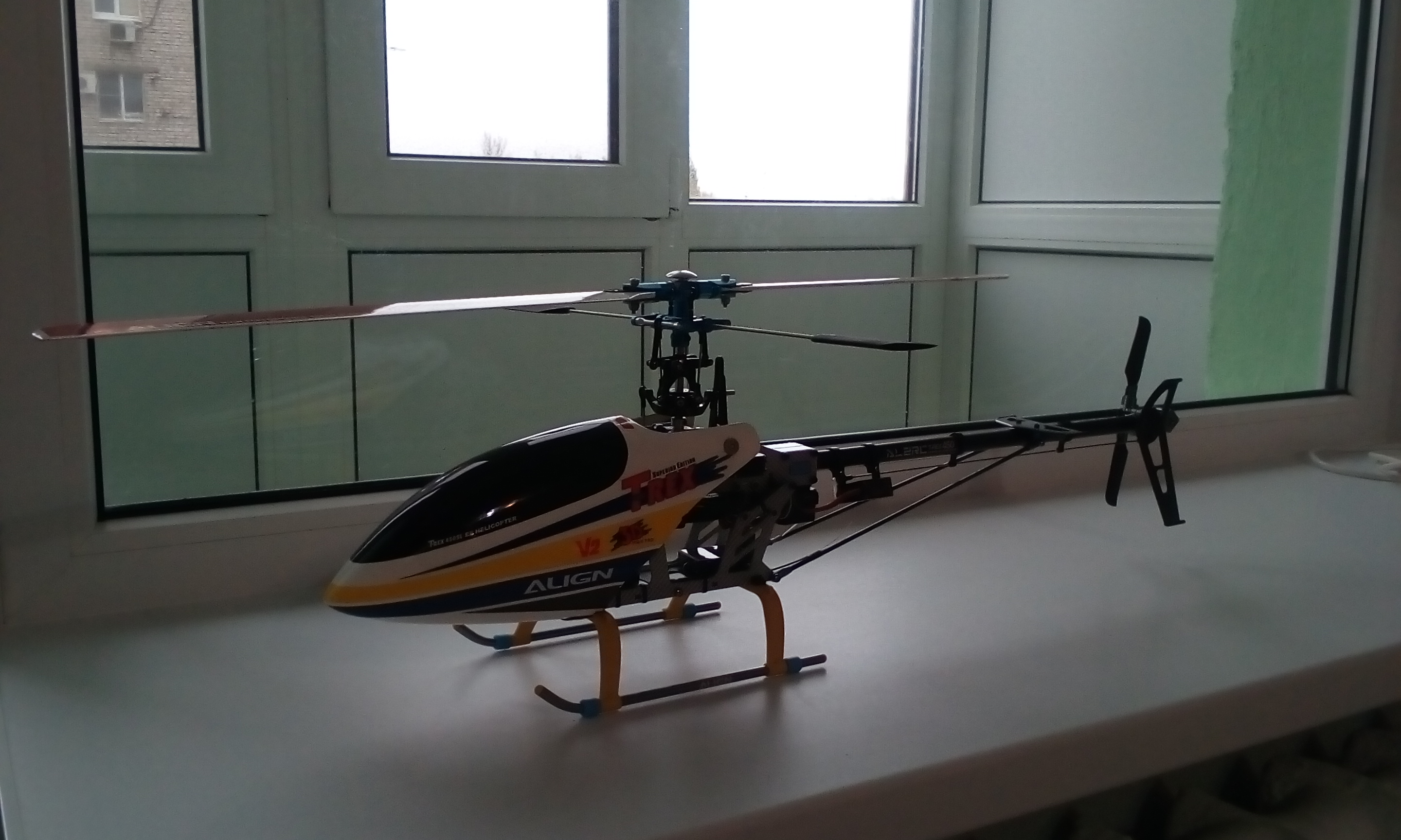

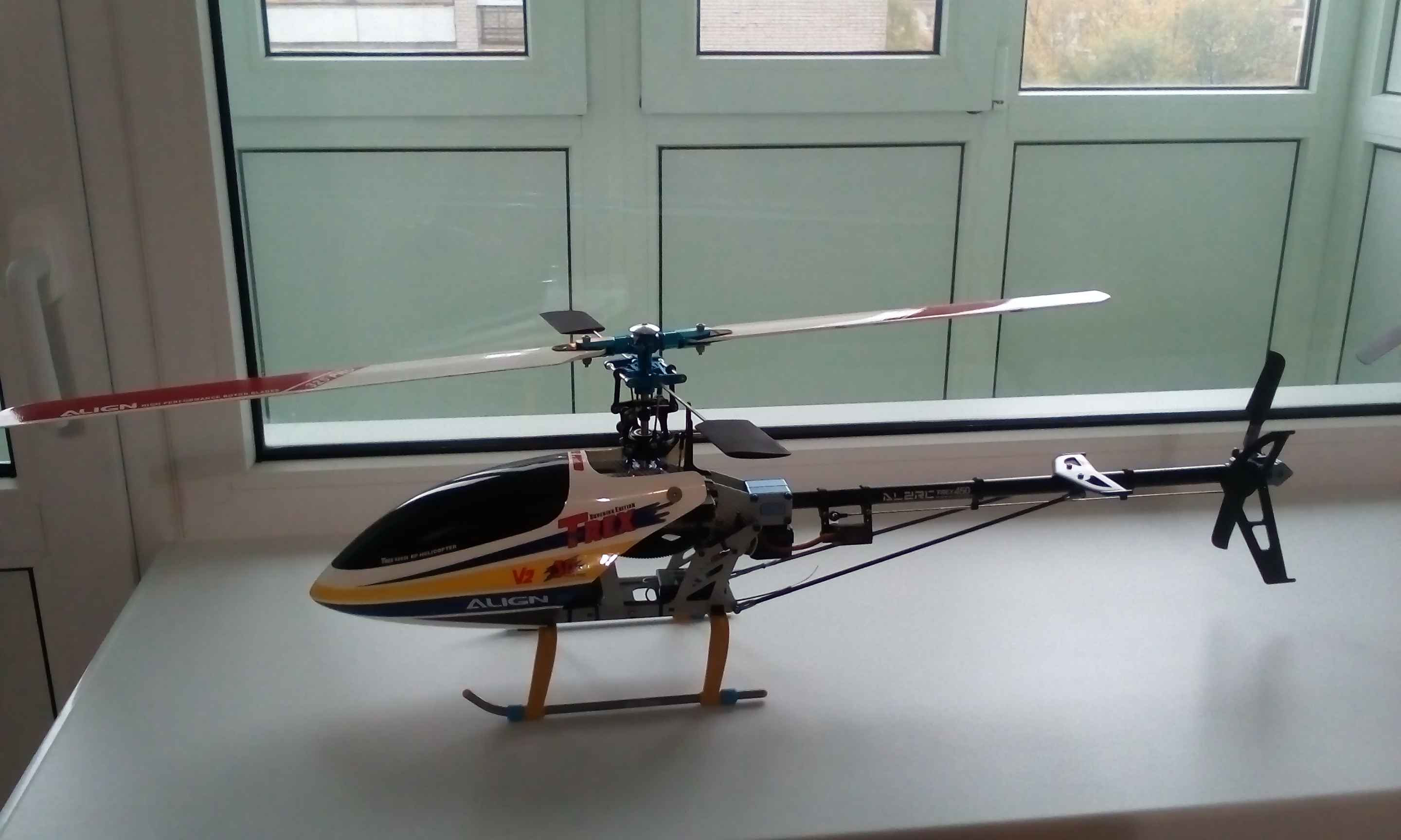

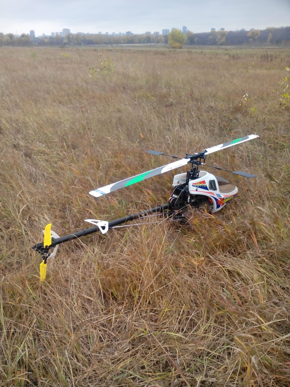

Вот твой T-Rex450SeV2, Саша.
Сегодня закончил.
Заберешь в воскресенье, в 9:30 на нашем месте.
Подробности про вертолёт чуть позже.
Можете сравнить с тем, что было в начале))))
Приятных полетов)))
Даа , хороша вертушка получилась .
Коля просто МАСТЕР!!! А главное любит он это дело! И делает все просто СУПЕР!!! Огромнейшее ему спасибо! Без него ничего -бы не вышло! Респект! :good: Я просто в шоке :o . Это по сути совсем новый вертолет :hmmm: .
rccombat писал(а):Коля просто МАСТЕР!!! А главное любит он это дело! И делает все просто СУПЕР!!! Огромнейшее ему спасибо! Без него ничего -бы не вышло! Респект! :good: Я просто в шоке :o . Это по сути совсем новый вертолет :hmmm: .

Еще немного про 450-ку.
Как и говорил, вертолёт получил голову от Align.
Питчкомпенсатор от PRO (у твоего лопнуто водило), тарелка АП твоя, родная;

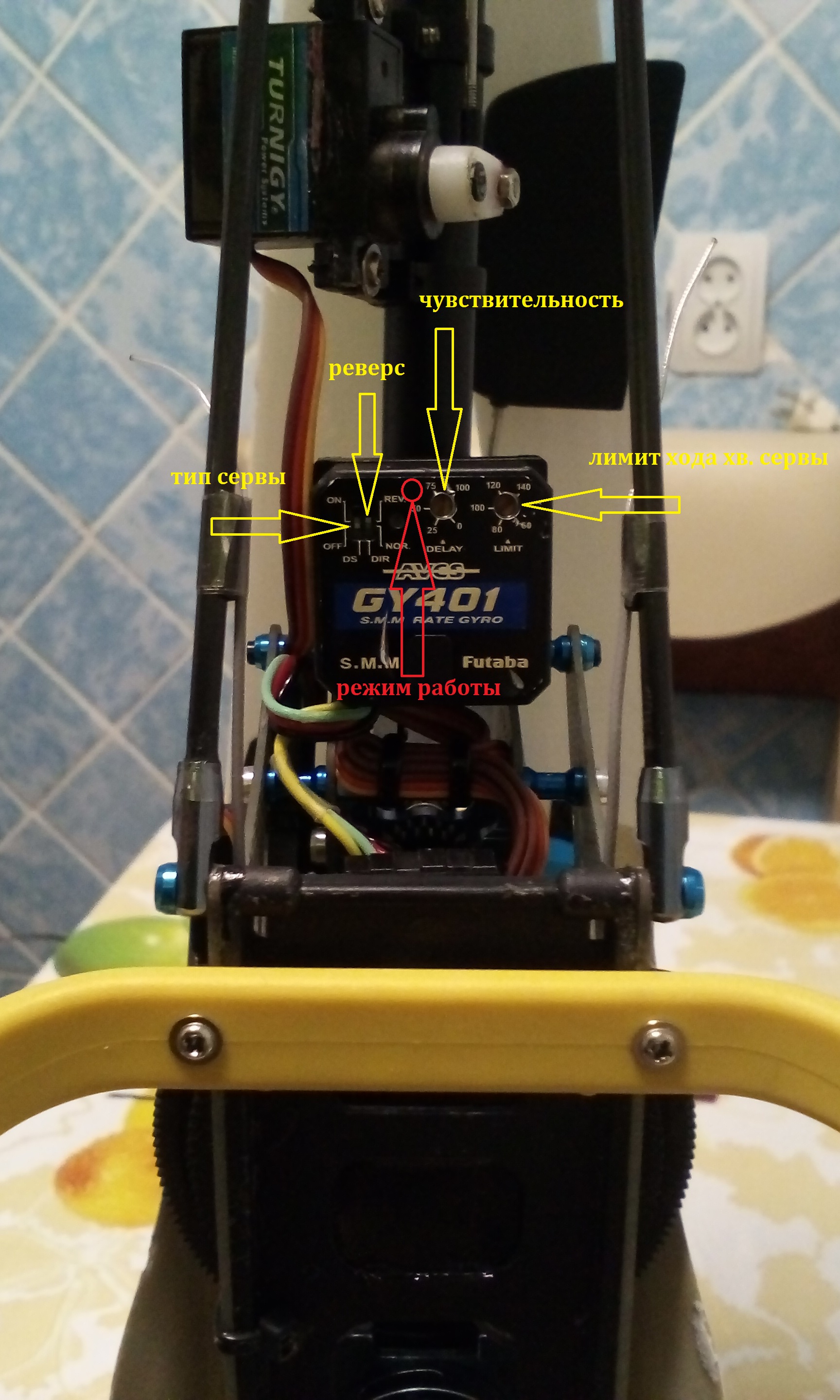

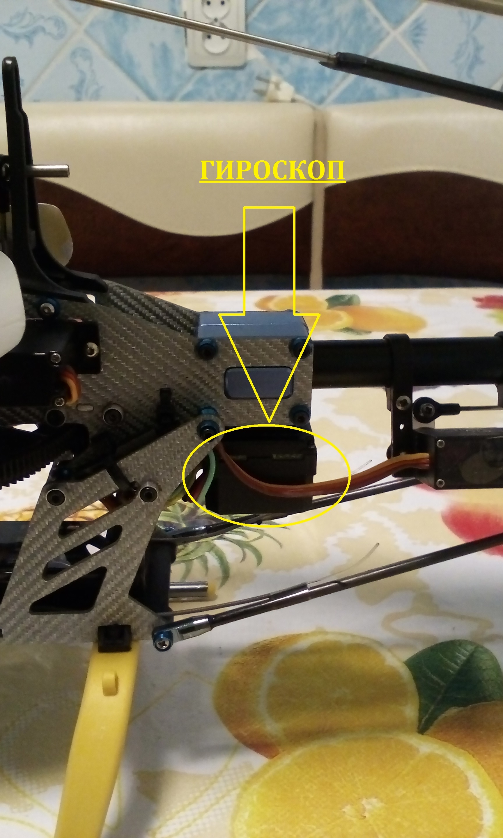

Гироскоп расположил головой вниз. Это не моя прихоть, а забота о нем. В случае краша, лопатки флайбара разбили бы его....
Да, кстати, я поставил тебе гироскоп "Futaba GY-401"
Лежал у меня без дела. До этого летал на таком же Рексе, работает отлично.
По гироскопу. Проще некуда.
Тип сервы:
- цифровая "on" аналоговая - "off"
Реверс:
- понятно,если отклонение не в ту сторону;
Светодиод режима работы:
-моргает - инициализация;
-горит - режим удержания ( основной режим работы)
- не горит - обычный режим;
Чувствительность:
-крутилка стоит в "0" Почему? Мы задаём чувствительность с передатчика.
Лимит сервы:
- Настроаивается максимальный ход сервы.
У данного гирика одна особенность. Да и у твоего JR тоже самое:
-включение и выключение в режиме удержания. Это просто, писать дольше, чем рассказать.;

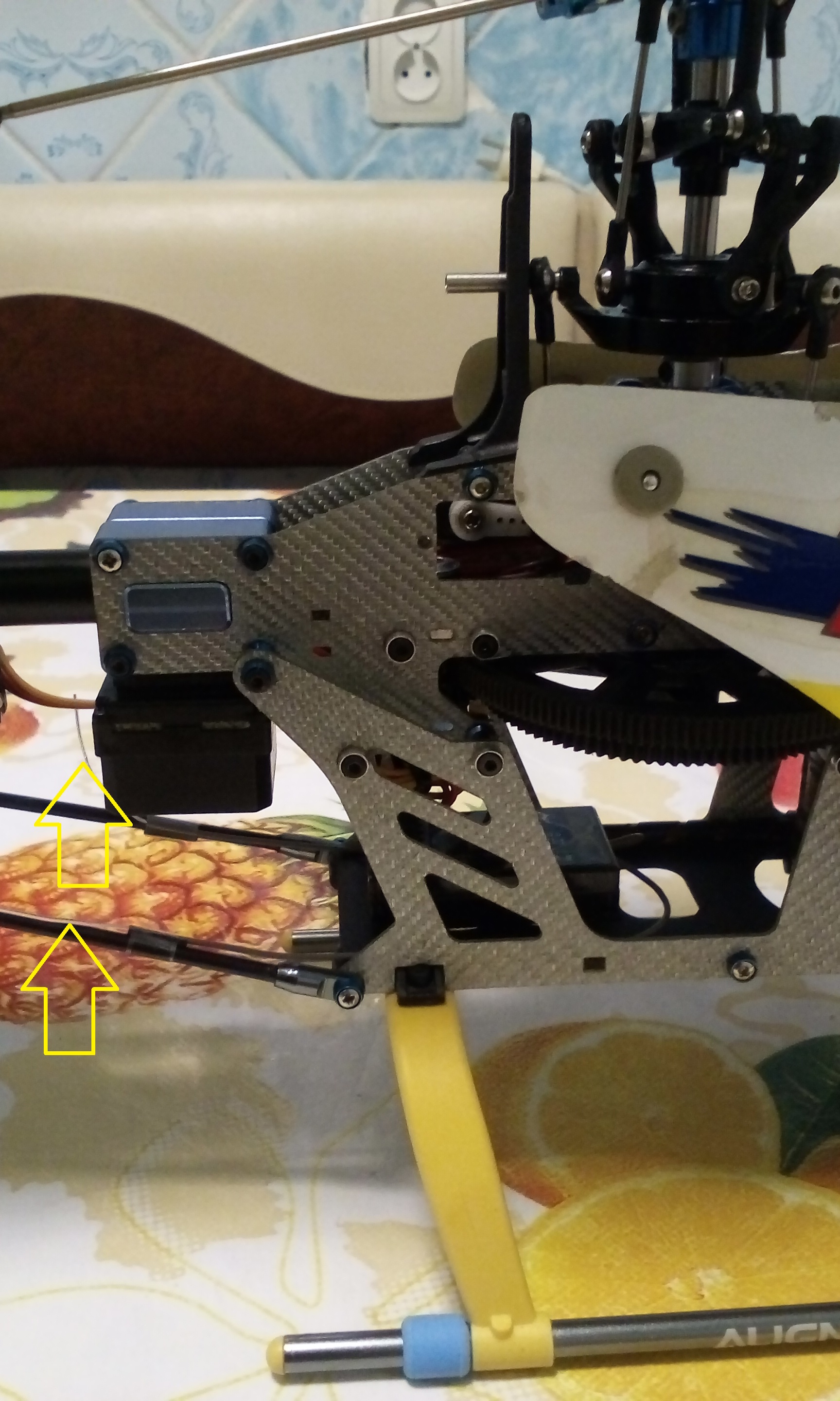

Все провода уложены, ничего не торчит.
Усики антенн приемника выведены на подкосы.
Дальше 50-70 метров ты улетать не будешь, да и не сможешь.
Вертолёт не видно))) Прием будет нормальный.
Тяга управления хвостовым винтом ПРЯМАЯ
Заменил держатель хвостовой балки, твой пластмассовый убрал, поставил металлический.
Вот так, вкратце про 450-ку.

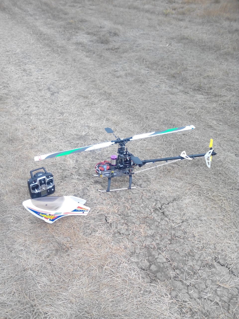

Вот и фото кабины. Летала на моём Рексе.

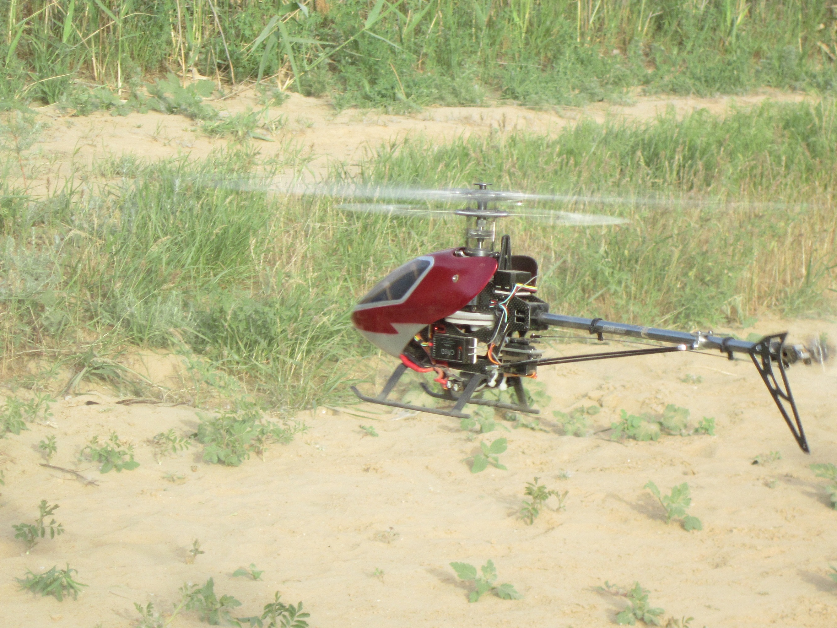

Мою 450-ку все видели, это в прошлом НК-450PRO, клон Align 450PRO.
Этот клон я облетал еще в 2012 году, было моё знакомство с ним))))
После этого у модели было еще несколько хозяев, в итоге в 2013 году, осенью, я его обменял на пенолёт.
Сейчас от клона остались только БОКОВИНЫ РАМЫ, всё остальное стоит от Align....
Почему? Да пришлось все менять, ибо болталось, свистело, трещало и т.д....

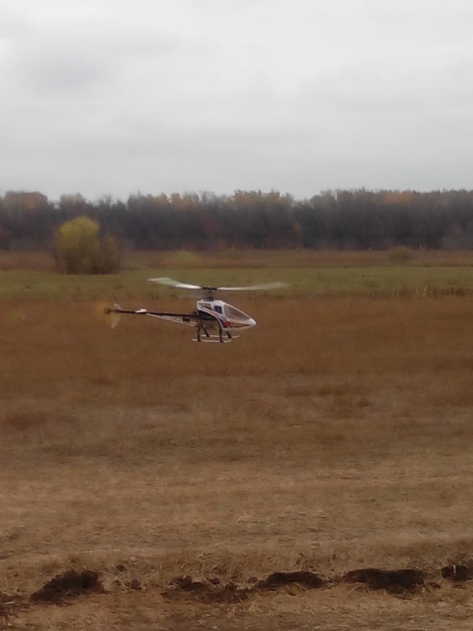

:) Сегодня облетал 450-ку.
Завтра уедет Хозяину.
8-)
Завтра в 9:30, по Новому Времени, на старом месте))))
:cry:
