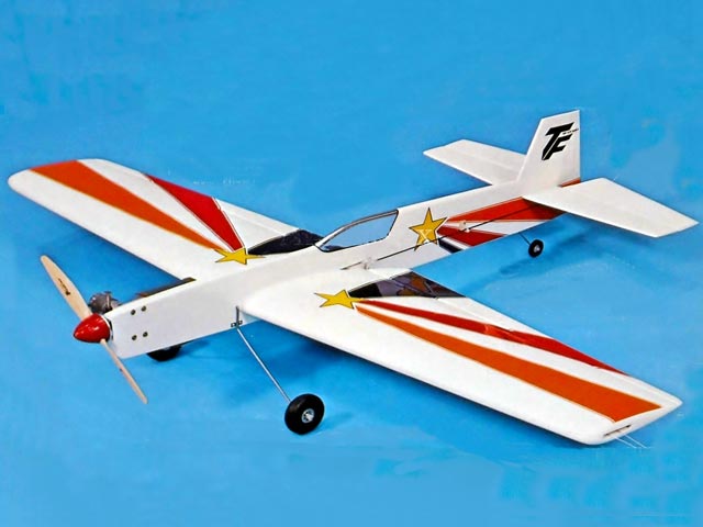

Самолет видится не большим, что бы перевозить в неразобраном виде на заднем сидении машины. Фюзеляж контурный, рули высоты, закрылки.
Самолет для полетов в кайф и вспомнить молодость.

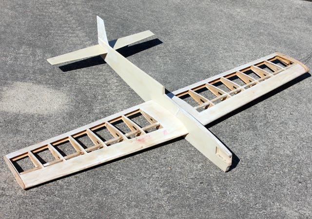

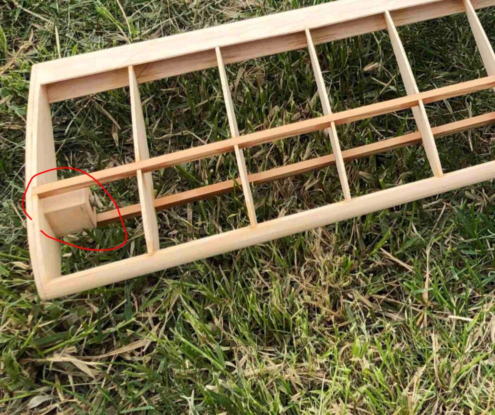

combat forever писал(а):Самолетики построены по совсем простой схеме. Фотка что я сейчас строю, еще не обклеен ,без бака и моторамы и руля. Этот уменьшенный вариант под совсем мелкий компрессионный винтажный моторчик "Ветерок" мне его подарили. Самолеты побольше один в один, за исключением, что на больших задняя кромка - сосновая рейка, а на мелком она не масштабируется из бальзы сделана.
Да уж....
Тоже надо будет сваять что-нибудь из бальзы!
Юра, а что это за пимпочка?

Это контейнер -коробочка под загрузку внешнего крыла.
А мне так думается чем самолет больше тем он лучше летает,дело в том что к примеру квадратный дециметр обшивки весит одинаково да и многие элементы конструкции :качалки, кабанчики и прочие скобяные изделия что на большом что на малом один вес. И что я совершенно точно утверждаю на любой спортивной модели лишнего веса даже десятка грамм не как допустить нельзя. Чемпионы строят из очень легкой бальзы и всякие извраты у них типа паяют баки из тонкой жести а потом поверх бальзой оклеивают чтоб стенки не вибрировали. На большой модели гораздо проще построить легкую хорошо летающую модель, да и по материалам разница в цене между 40 и 60 ну не очень большая тоже и начинка батарейка и моторчик. Ну а неудобство транспортировки,можно к примеру сделать съемную только одну консоль крыла - внешнею . Подберете моторчик, батарейку а потом захочется большего. Ну я бы не стал мелочится а строил пусть примитивно и дешево,но овер сайз!

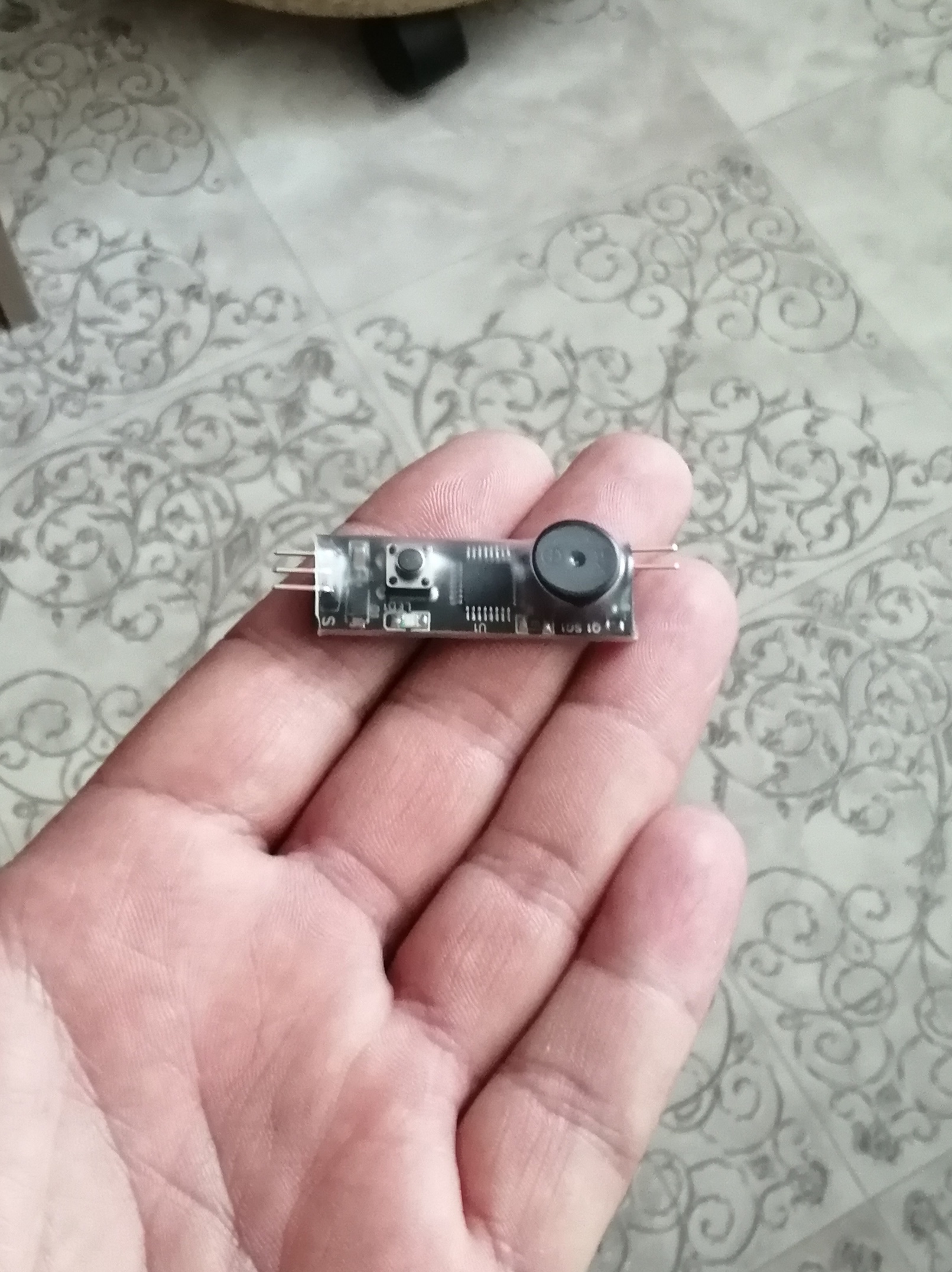

...нет никаких проблемNikolai_vlg писал(а):...а вот с таймером, который управляет регулем.....
- Сообщения: 1553
Re: Кордовые модели
Спасибо, Алексей, купил!Алексей Арчаков писал(а):...нет никаких проблемNikolai_vlg писал(а):...а вот с таймером, который управляет регулем.....
Теперь с бортовой электрикой комплект.

Вот и приехал мой таймерNikolai_vlg писал(а):Спасибо, Алексей, купил!Алексей Арчаков писал(а):...нет никаких проблемNikolai_vlg писал(а):...а вот с таймером, который управляет регулем.....
Осталось распечатать планы и можно доставать лобзик)))

Проверил, как он работает.Nikolai_vlg писал(а):Вот и приехал мой таймерNikolai_vlg писал(а):Спасибо, Алексей, купил!Алексей Арчаков писал(а): ...нет никаких проблем
Осталось самое малое, найти время
Старт 100%, потом уходит на 70%, ( можно 80%, 90%, 100%), время 1 минута ( макс. 6 мин.), 2 сигнала перед выключением, выключение.
Я доволен.

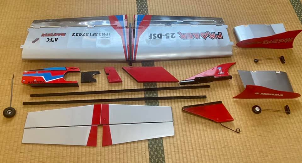

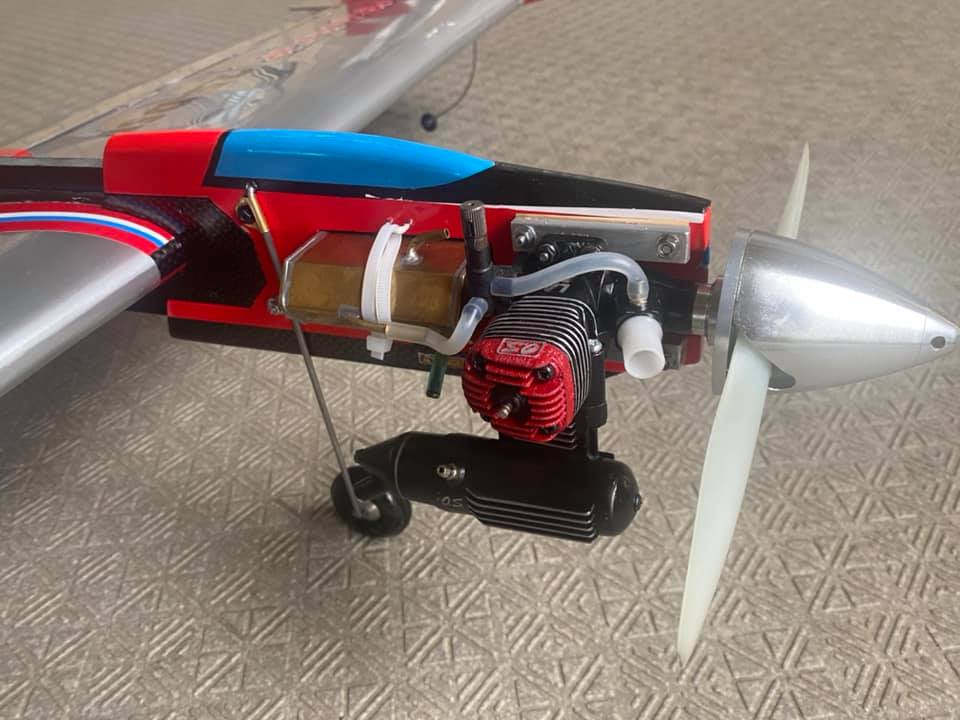

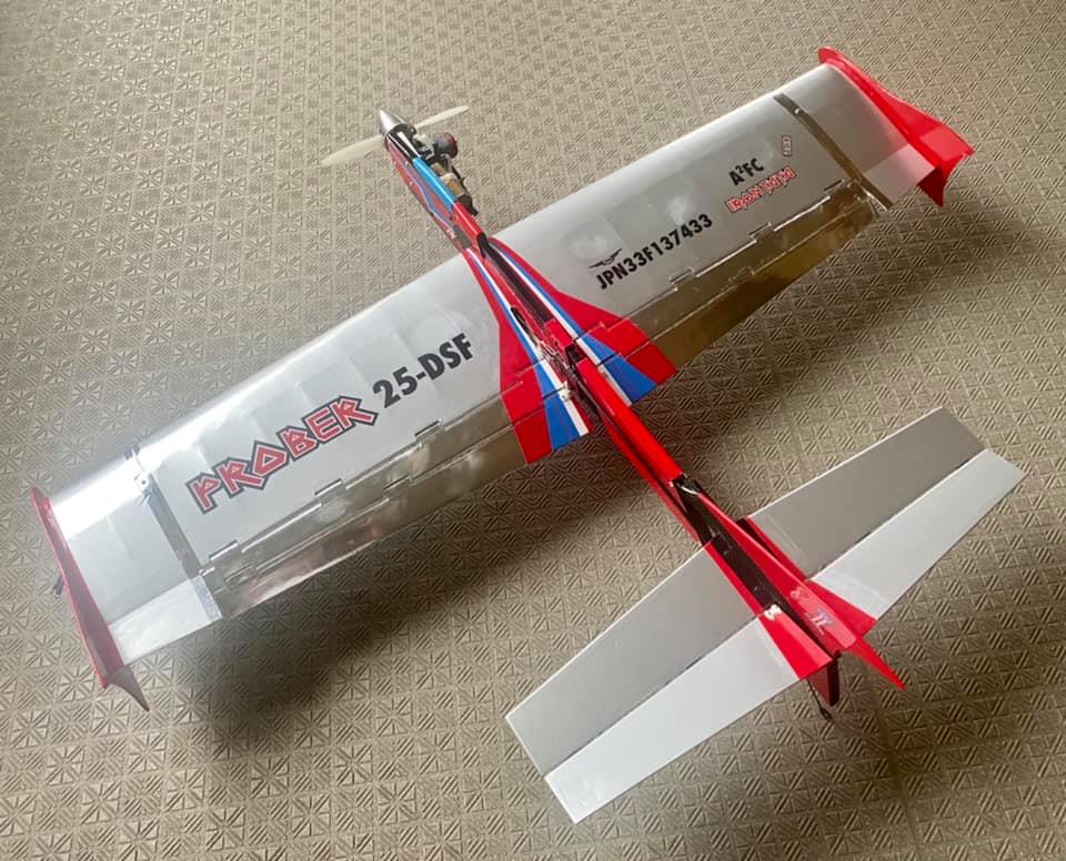

Некоторые конструкторы ну просто удивляют, вот японец мало того, что самолет разбирается на атомы, а еще и закрылки на крыле с двумя шарнирами!!!
- Сообщения: 1553
Re: Кордовые модели
Есть фото полностью собранной модели?combat forever писал(а):Некоторые конструкторы ну просто удивляют,вот японец мало того, что самолет разбирается на атомы, а еще и закрылки на крыле с двумя шарнирами!!!

Его страничка в фейсбуке. Конечно, как спортивная модель она лишена всякого смысла,но все равно сильно наворочено.Nikolai_vlg писал(а):Есть фото полностью собранной модели? Спасибо
