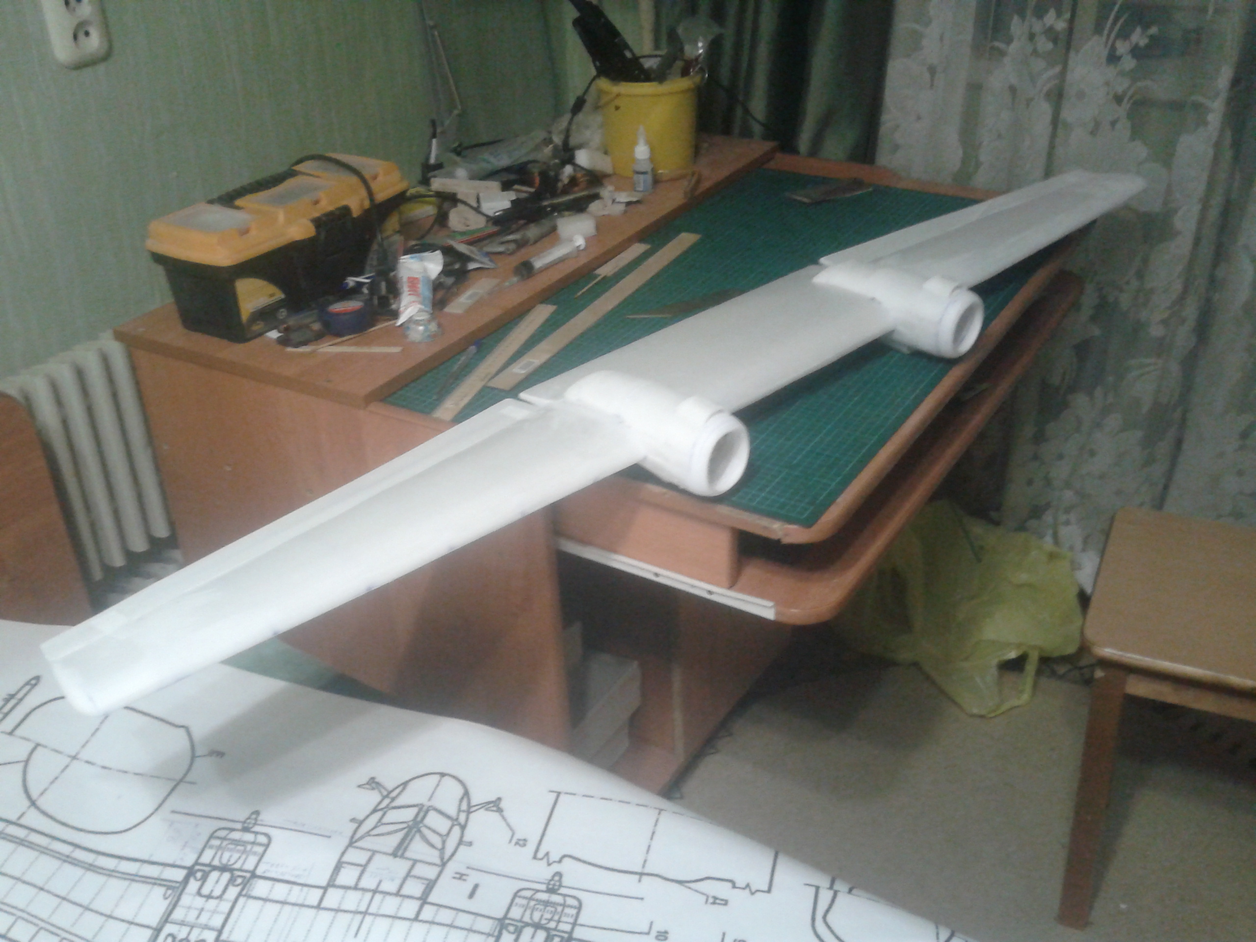

Пока зима ,начал строить новую модель . или как сейчас модно говорить новый проект. Правда говорят , что узкокрылые модели в небольших размерах плохо летают , вот и проверю .

Да с 1976го года всё хотел Антоновскую "Пчелку" и "Мораву L200" , вот до одной добрался .

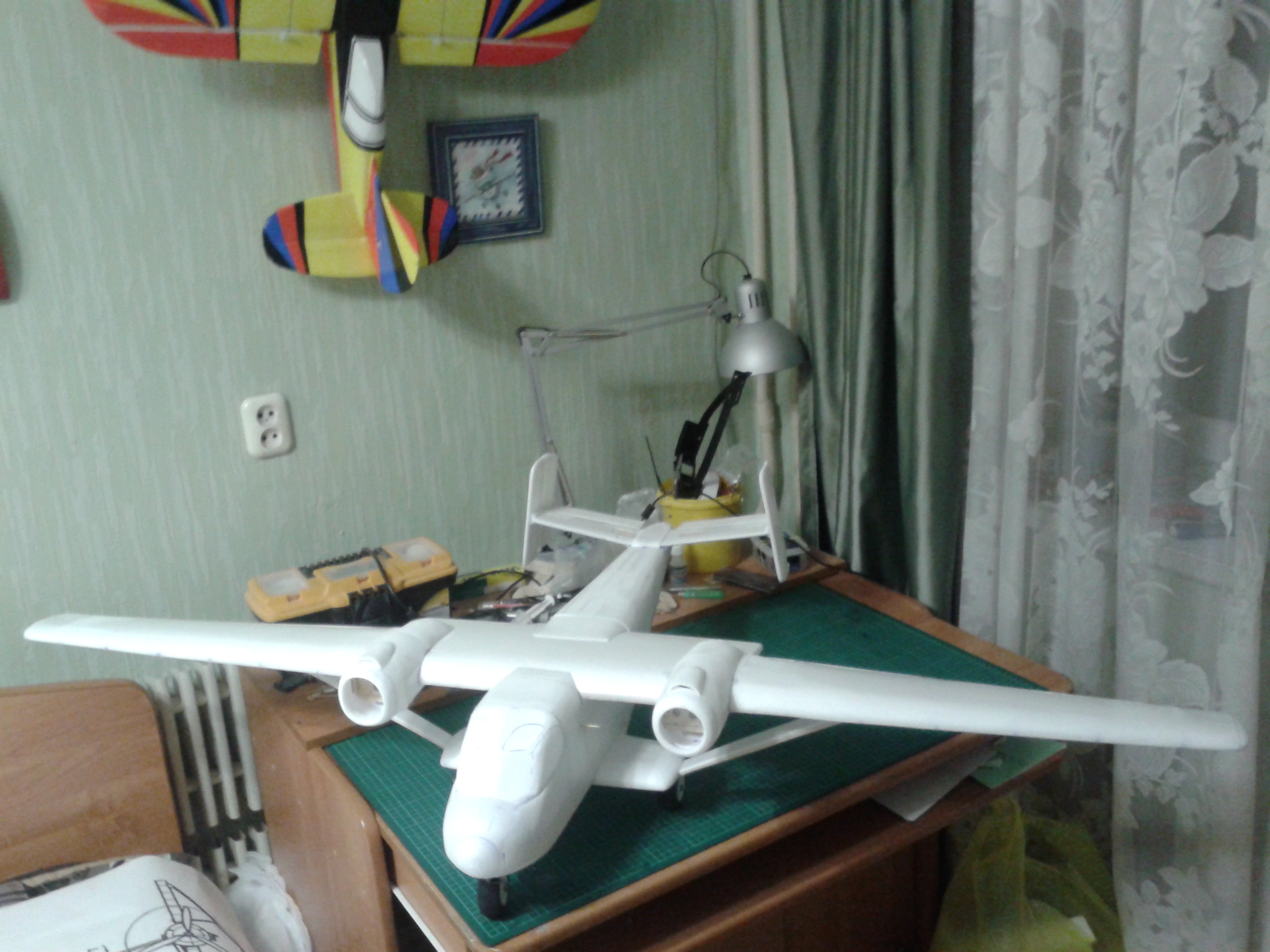

[media][/media] Постройка продвигается потихоньку. Осталось самое геморройное-хвост и шасси .

ВВМ писал(а):Осталось самое геморройное-хвост и шасси .
Согласен КЛАССССС!!!!! ииии осталось дождаться самого интересного!

ВВМ писал(а):Пока зима ,начал строить новую модель . или как сейчас модно говорить новый проект. Правда говорят , что узкокрылые модели в небольших размерах плохо летают , вот и проверю .
Володь, ТТХ озвучь. И мотосетап.

A-street писал(а):Володь, ТТХ озвучь. И мотосетап.
Размах 1500мм , вес на данный момент 500г , думаю в конце ( если с двумя аками 3s 2200ma )наберёт 1300-1400 полётного . Для такого крыла многовато конечно . Моторы EMAX gt22-18 1100kv 300w , винты 10"х4,7" или по два 9х6 .

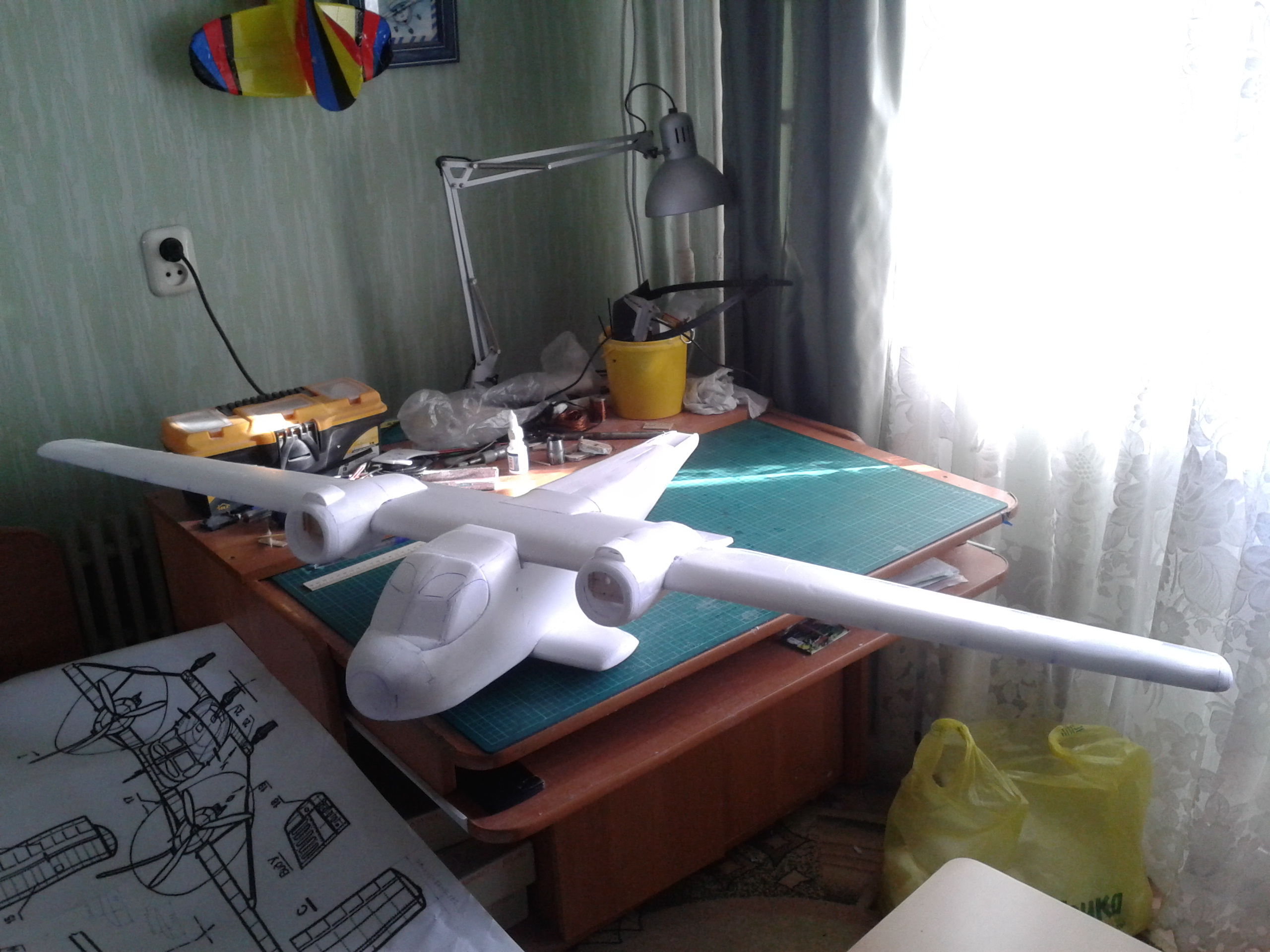

Дело близится к завершению , осталось проводка , всякая мелочевка и оклейка .

ВВМ писал(а):20120126_134141.jpg Дело близится к завершению , осталось проводка , всякая мелочевка и оклейка .
Носовая стойка рулится?
Re: Снова двушка.
Да рулится . Вчера долго возился , уже хотел отказаться от этой затеи , но всё таки впихнул серву . У меня же как всегда - сначала не продумав размещаю силовые элементы , а потом оказывается что из за них некуда девать акумы , кабанчик и рулевую серву .
