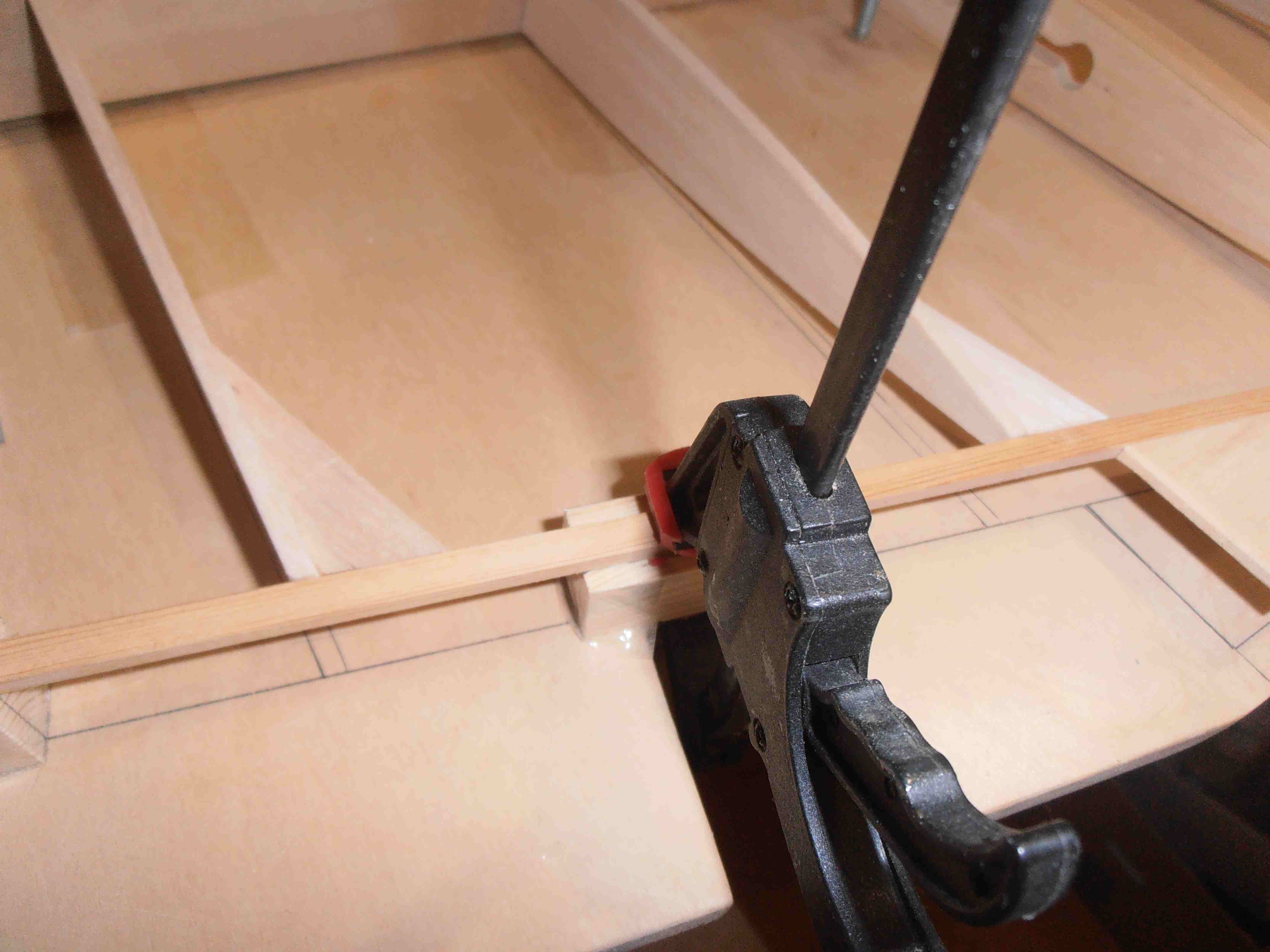

Хотя и существуют некоторые конструкционные хитрости но сто процентов согласен что совершенно ровный самолет без стапеля не собрать. Особенно высоки требования к кордовым самолетам,ведь там не тримернуть,если косой то сразу в помойку.
Не буду особо останавливаться на самой плите - основе,тут и так все понятно.Другое дело монтажные стойки под заднюю кромку. Тут видел много разных конструкций,некоторые пробовал сам. Не одна из них не понравилась . Не по способу фиксации самой кромки,есть варианты удобная фиксация но на основу стойку надо монтировать при помощи шурупов а это сто процентный косяк с нужным допуском выставить очень и очень трудно.
Нашел решение: простое в изготовлении и одновременно очень удобное. Для фиксации использую зажим таким очень удобно работать даже одной рукой. Ну и сама стойка просто брусочек,его с плюсовым допуском просто клею на стапель в котором вырезан паз под рог зажима,окончательную высоту дорабатываю за минусом толщины скотча ,расчерчиваю,и все. Дешево ,практично и очень удобно в работе.А главное не нужно не каких 3D принтеров,все на коленке!
Констукцию легко доработать под круглую углевую кромку.

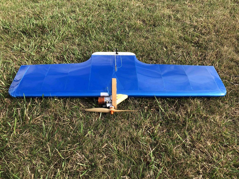

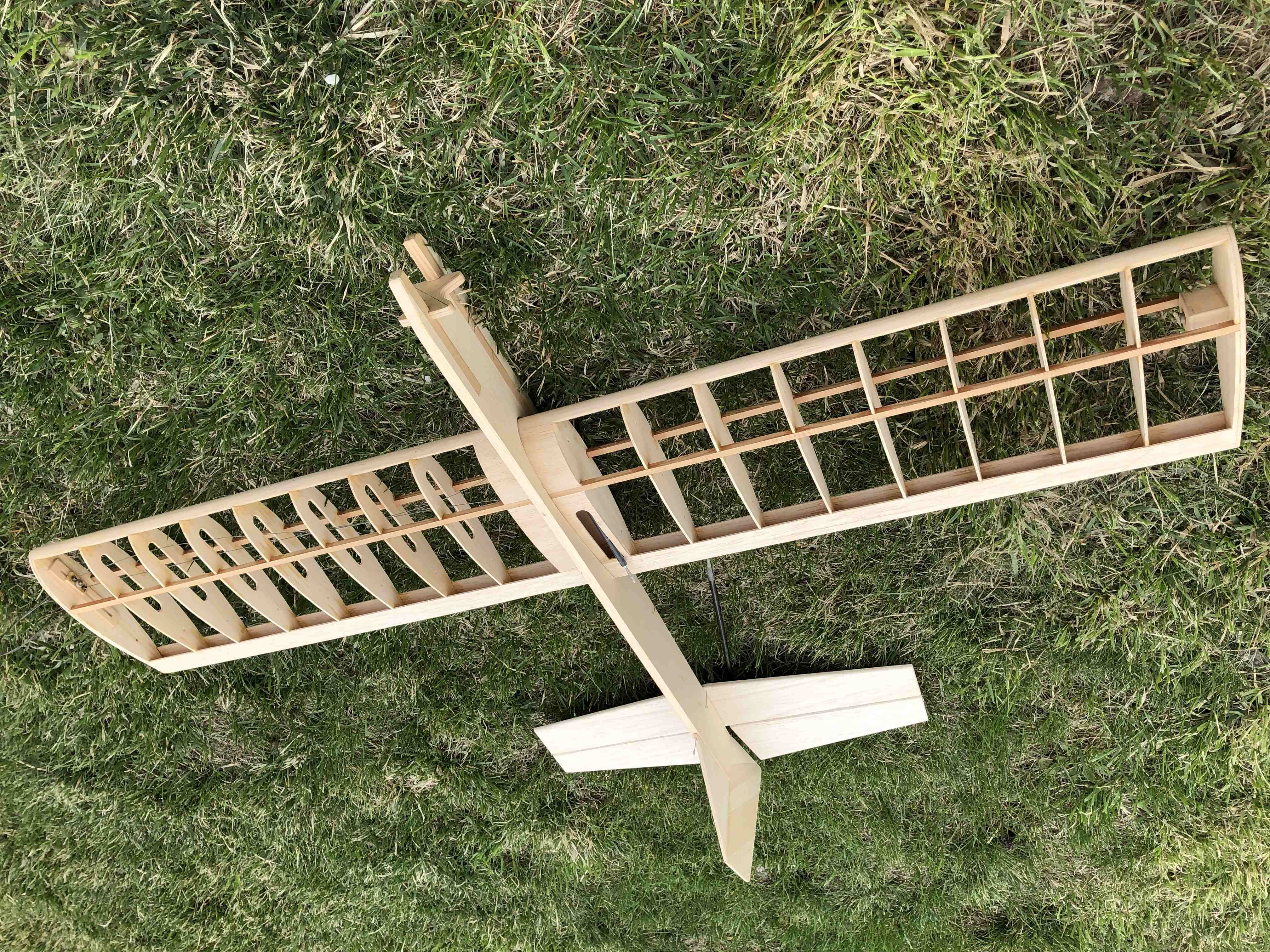

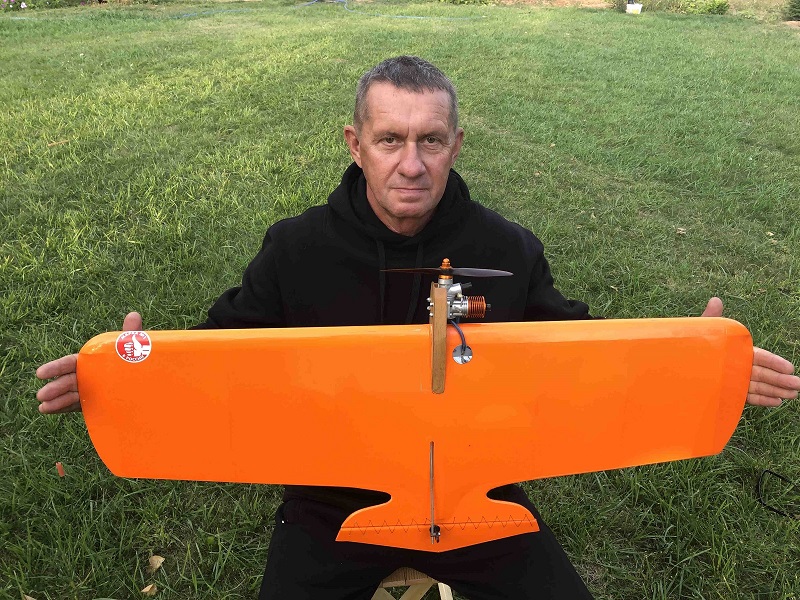

Re: Кордовые модели
К старости это наверное,наступило у меня обострение ностальгических чувств. Строю всякие винтажные бойцовки шестидесятых годов прошлого века.
Re: Кордовые модели
Очень даже симпатичненько!
И до старости еще далеко.
Re: Кордовые модели
Юра, это не обострение. Это нормальное желание! Хочешь, нравится - строй!combat forever писал(а):К старости это наверное,наступило у меня обострение ностальгических чувств. Строю всякие винтажные бойцовки шестидесятых годов прошлого века.
Лично мне нравится!
Что за мотор?
Было бы неплохо увидеть модели без обтяжки. Если есть фото -выложи.

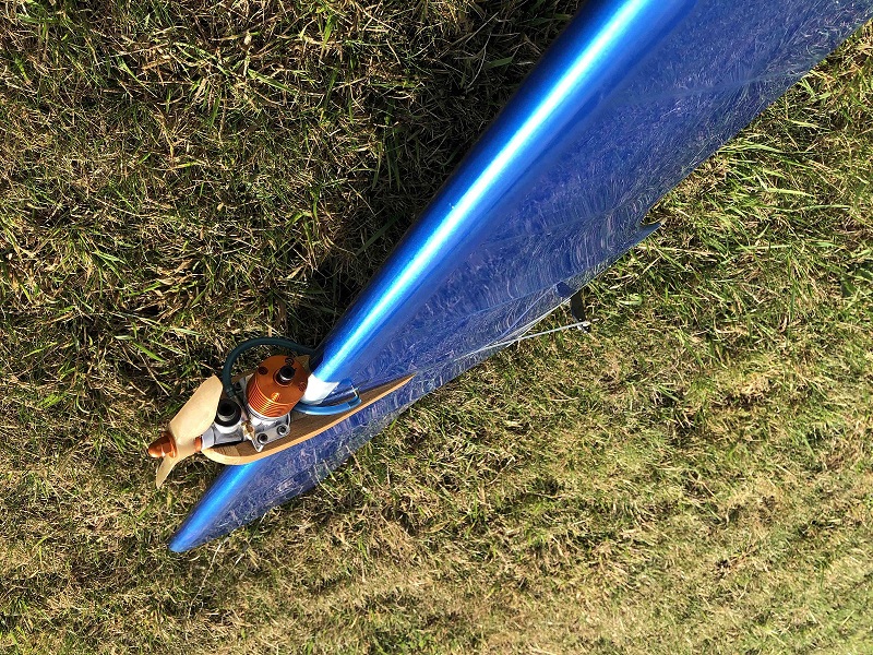

Re: Кордовые модели
Самолетики построены по совсем простой схеме. Фотка что я сейчас строю, еще не обклеен ,без бака и моторамы и руля. Этот уменьшенный вариант под совсем мелкий компрессионный винтажный моторчик "Ветерок" мне его подарили. Самолеты побольше один в один, за исключением, что на больших задняя кромка - сосновая рейка, а на мелком она не масштабируется из бальзы сделана.
По поводу моторчика это новый вариант двигателя Фора Юниор. В прошлом году еще покупал. Он с цветной парой ,таскает тоненькую модель достаточно бодро, на эволюциях режим не меняет. В модель укладывается хорошо - ведь сзади как на КМД не чего не торчит. Но запуск не гоночный ,возбуждается только на переливе, чуть еще перелил - получил по пальцам, а потом уже прогретый лучше заводится. Хотя надо еще проверить на самомесном горючем, я пользовал готовое и оно долго лежало. Жалко, что такой моторчик теперь уже не купить.
По поводу пилотажки : большой и красивой с полированными боками самого посещали подобные мысли. Тем более с появлением электро вполне реально (мне так кажется) построить относительно недорого вполне конкурентоспособный самолет, на соревнование в перспективе съездить. Регулярно сейчас стали проводить в Б.Въясе место хорошее и народ душевный там. Поспрашивал народ на форуме как часто они свои разборные самолеты разбирают, оказывается не так и часто и если не иметь задачи перевозить самолет кроме как на машине, то вполне можно обойтись совсем не разборным или с упрощенной разборкой отъемное только крыло. Иностранцы с северной и южной Америки частенько так и строят. А это на порядок все упрощает. Громадный плюс это отсутствие остатков топлива и продуктов его сгорания. Помню, ездили с Генкой на кордодром с его копией ил10 это просто кошмар 15 минут полета и ….. пол дня сборка и разборка самолета, очистка всех закоулков самолета от гари, про синтетику в топливе тогда и не слыхивали - галимый кастор .
Но у меня как то с пилотажем не складывается. Вот уже покрылся много годовалой пылью простенький самолет тренер который я стоил под электро ,по чертежам модельки твистер готов где то процентов на 70 элероны навесить и еще по мелочам. Хотите, подарю, все в дело пойдет – достроите - полетите уже в этом году. А вы как порядочный человек подарите мне несколько листочков бальзы.
