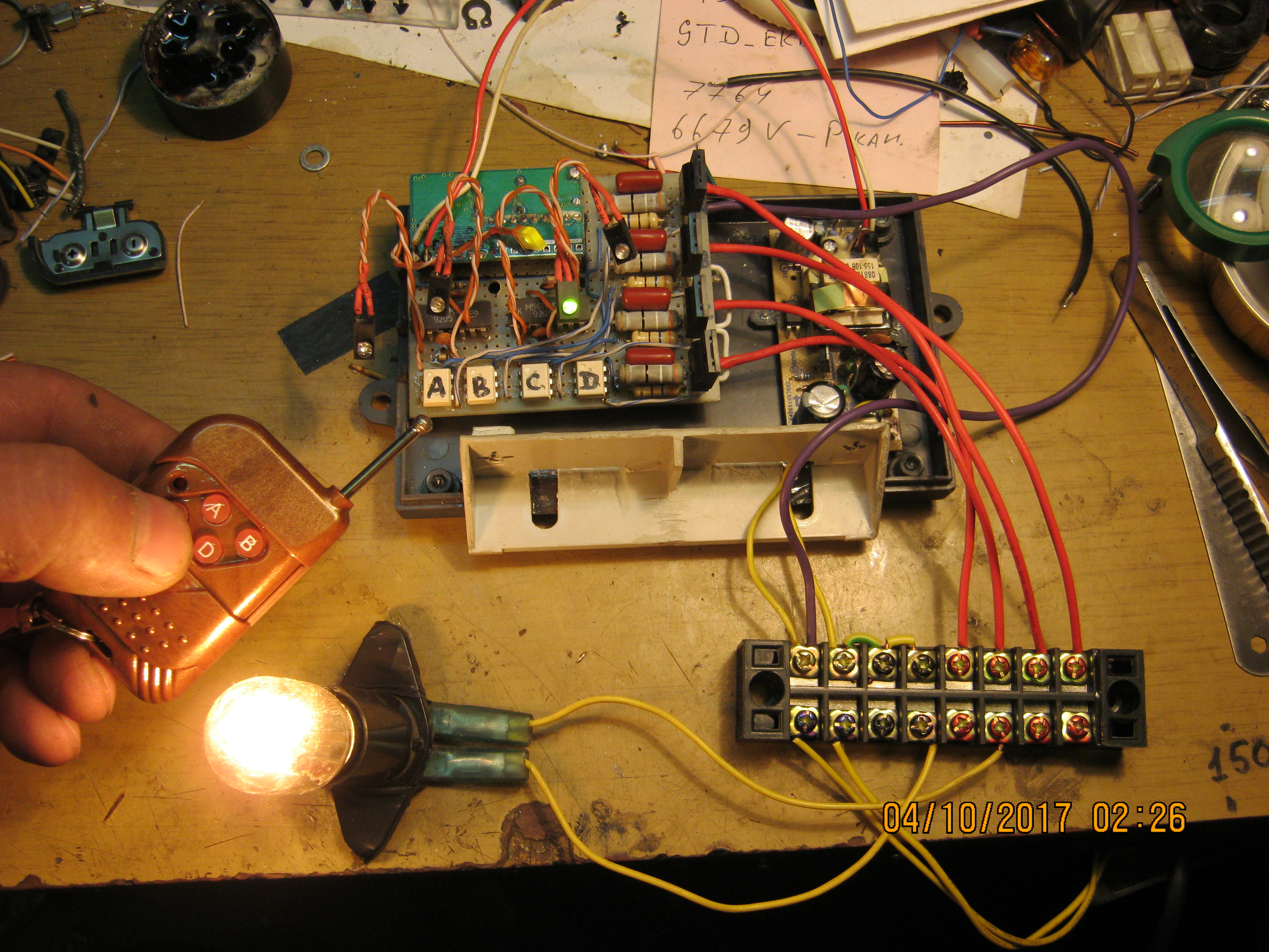

Чот подзаглохла тема ! Пожалуй отмечусь.

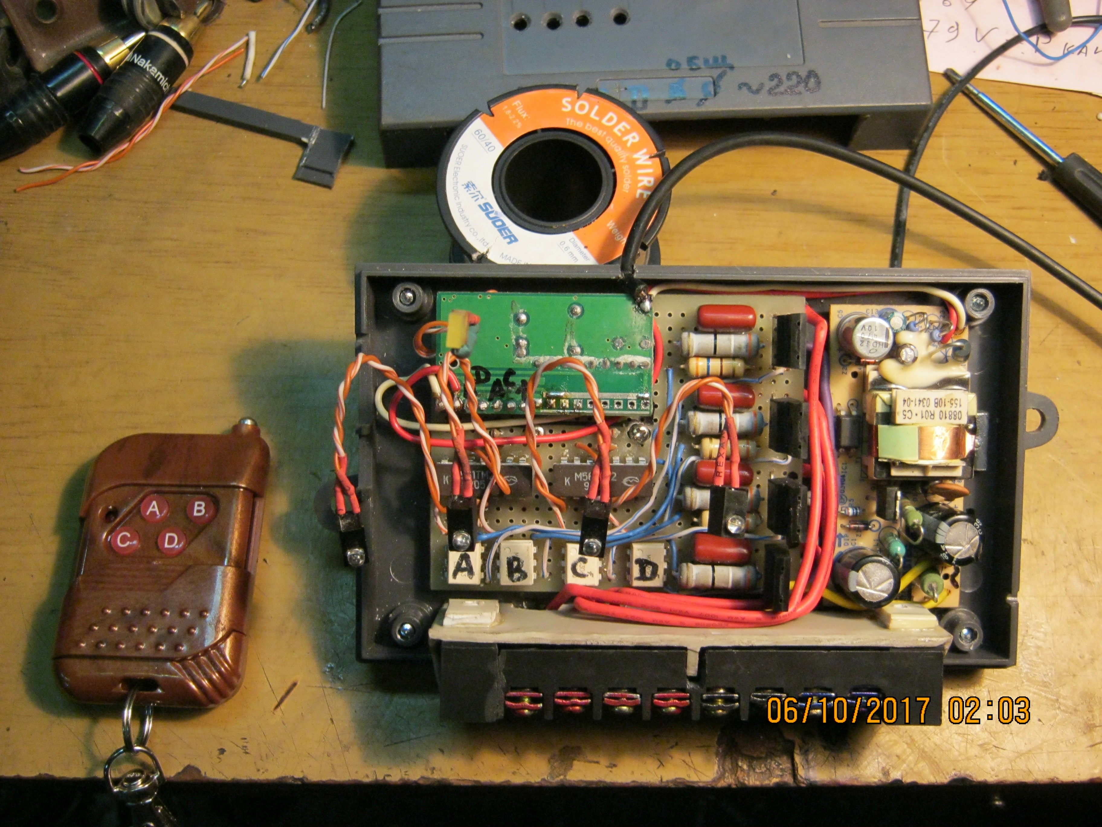

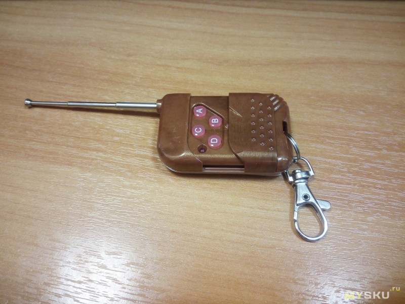

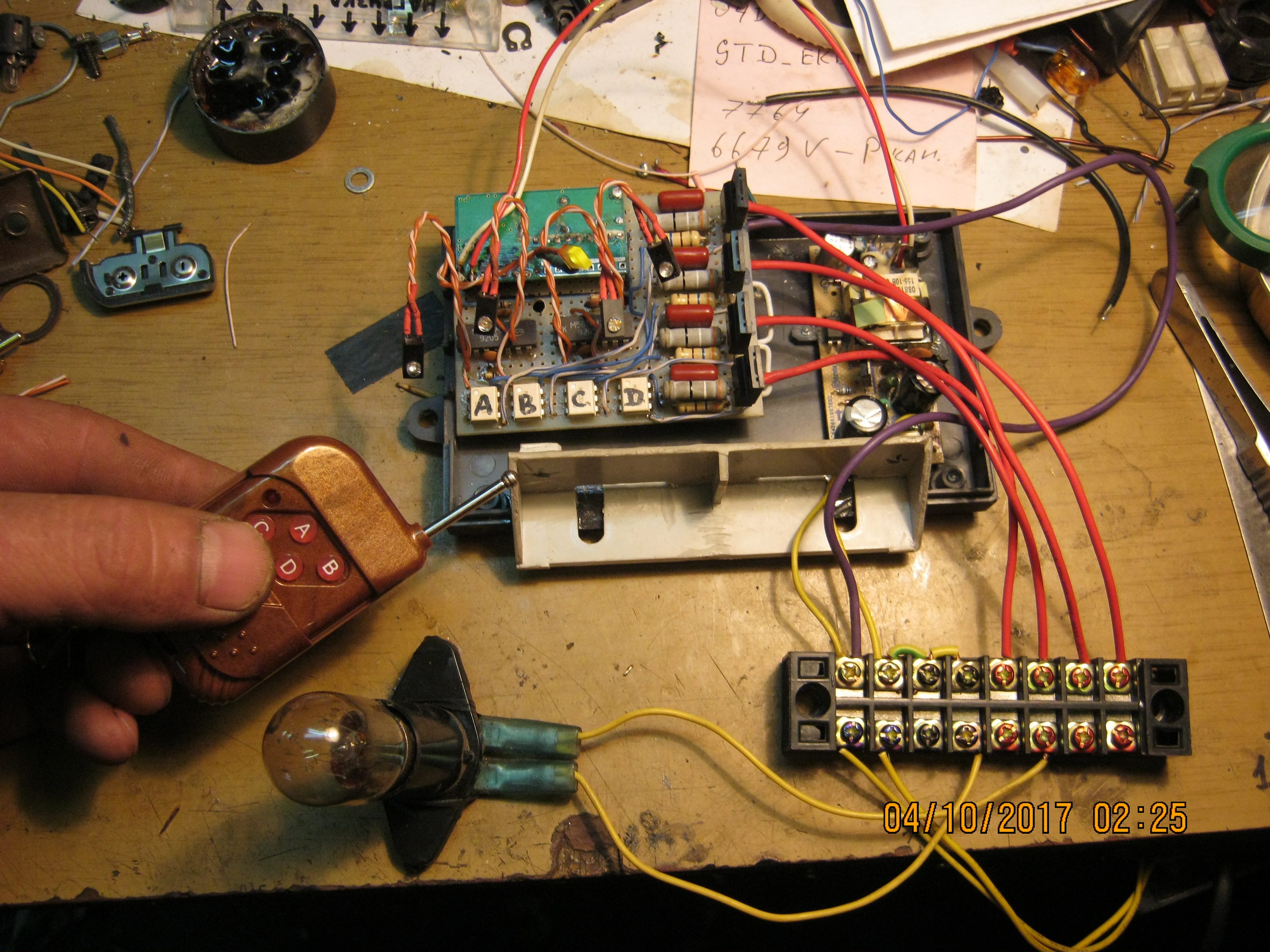

Для начала - немного лирики.
Приезжая ночью с работы на дачу (ну ночной я человек) Задолбался от одной и той же процедуры -
вылез из машины, пошел в дом - включил свет на парковке, загнал, разгрузился - пошел в дом, выключил.
Сразу предвкушаю советы --
1. поставь с датчиком - день-ночь
2. поставь с датчиком движения
3. и т.д.
отвечу сразу - в каждом пункте что то да не устраивало !

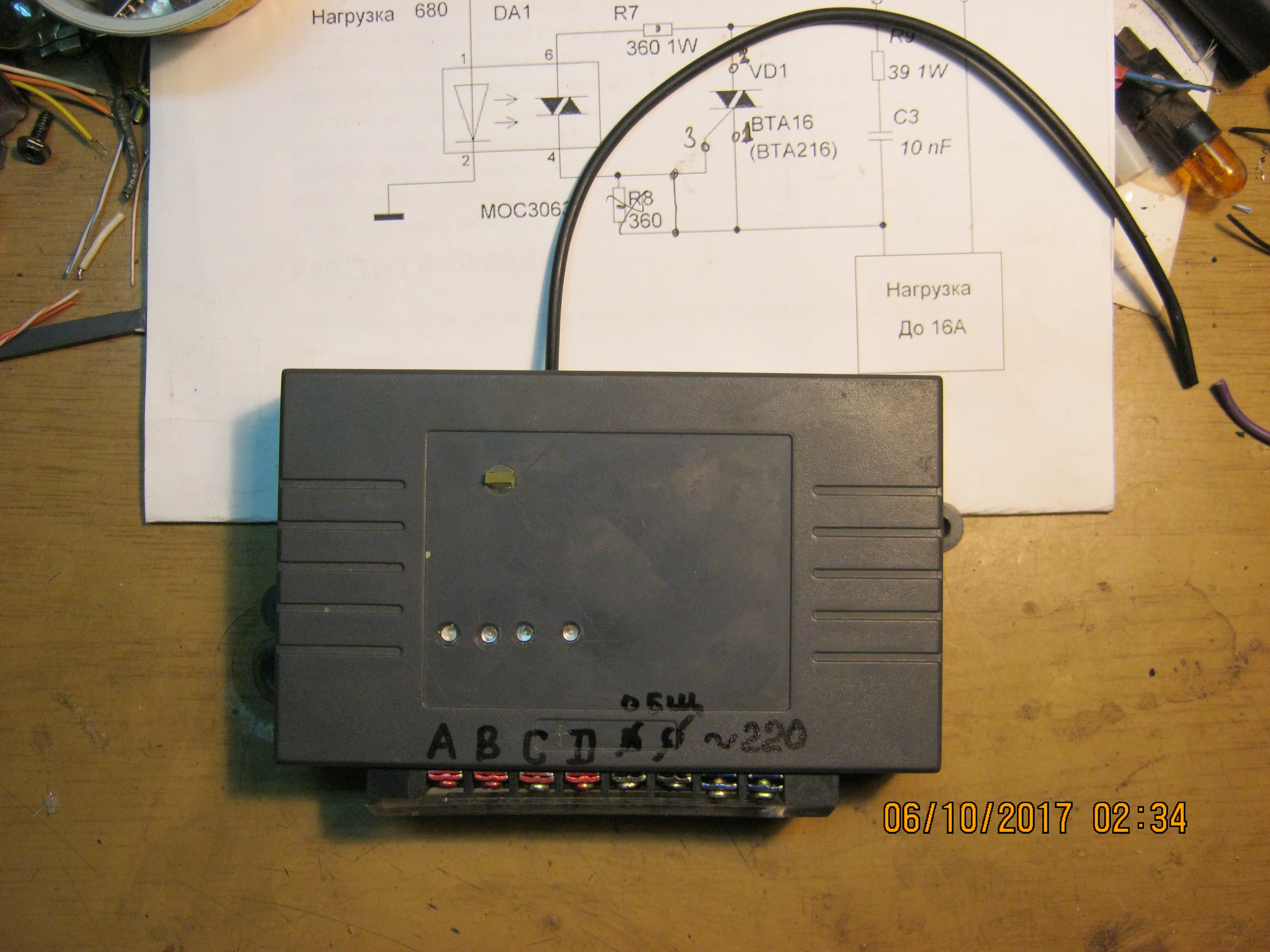

Потихоньку созрела мысль - хочу радиоуправление !

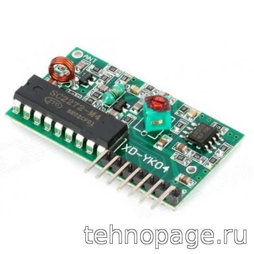

Помучив мозгх, покурив ИНЕТ, у китайцев был приобретен вот такой наборчик - Беда только в том, что это всего лишь радиоканал на 4 команды, да еще и без фиксации. Т.Е пока держишь
кныпочку нажатой - есть СЛАБОТОЧНЫЙ выход (+5 в) отпустил, все исчезло !
Пришлось приблудить совсем не сложную схемку на тригерочке + силовой выход на симисторе и с опторазвязкой !
Ну и вкрячить все это богатство в коробочек. В результате вот такая штукуевина получилась ! Чо умеет --
4 независимых канала. Дальность действия 15 метров
мощность канала 12 ампер (чуть более 2х киловат) зависит от комплектухи, можно больше, можно меньше (чуть дешевле)
Цена вопроса -
радиоканал - прим. 250р.
Комплектуха на 4 канала - прим. 450р.
плата питания (220в-6в) - выдрал из какого то сетевого зарядника. Т.Е. даром !
коробушка - от ненужной авто-сигналки, тоже даром
ИТОГ - прим 700р
Почему примерно ? - набирал все давно (в начале лета) точно не помню.
Теперь на ключах висит брелок с четырьмя независимыми каналами
1. свет на парковке
2. свет во дворе
3. на будущие авто ворота (сдвижные)
4. не придумал ешо !
Р.С. чот фото как то криво вставились, да еще и задом на перед! но думаю по смыслу понятно будет.

561ТМ2 - RS триггеры, если не ошибаюсь?

Что-то сложно все. Есть такая тема: "Радиовыключатель света"
Вот первая попавшаяся ссылка
Узнал сам несколько дней назад. Позволяет в комнате поставить выключатель света в любое место, не привязываясь к проводам. При глобальном ремонте или постройке дома вещь полезная - штробить меньше надо. Батарейки в пульте хватает на пару лет.

A-street писал(а):561ТМ2 - RS триггеры, если не ошибаюсь?
Нет САША, не ошибаешся.
Не Саш, ОШИБАЕШЬСЯ ! Это, как бы помягче, СОВСЕМ другое !aaz38 писал(а):Что-то сложно все. Есть такая тема: "Радиовыключатель света"
1. то, что у мэне - УНИВЕРСАЛЬНОЕ управление по радио каналу 4мя ЛЮБЫМИ 220В НАГРУЗКАМИ МОЩНОСТЬЮ 2 кВт.(легко - до 5 кВт, цена меняется мало)
2. Цена ! Ну как минимум вдвое дешевле !
3. ну а на счет - сложно........... Кому как . да и в общем - мы ж тут вроде как о ХОББИ...........

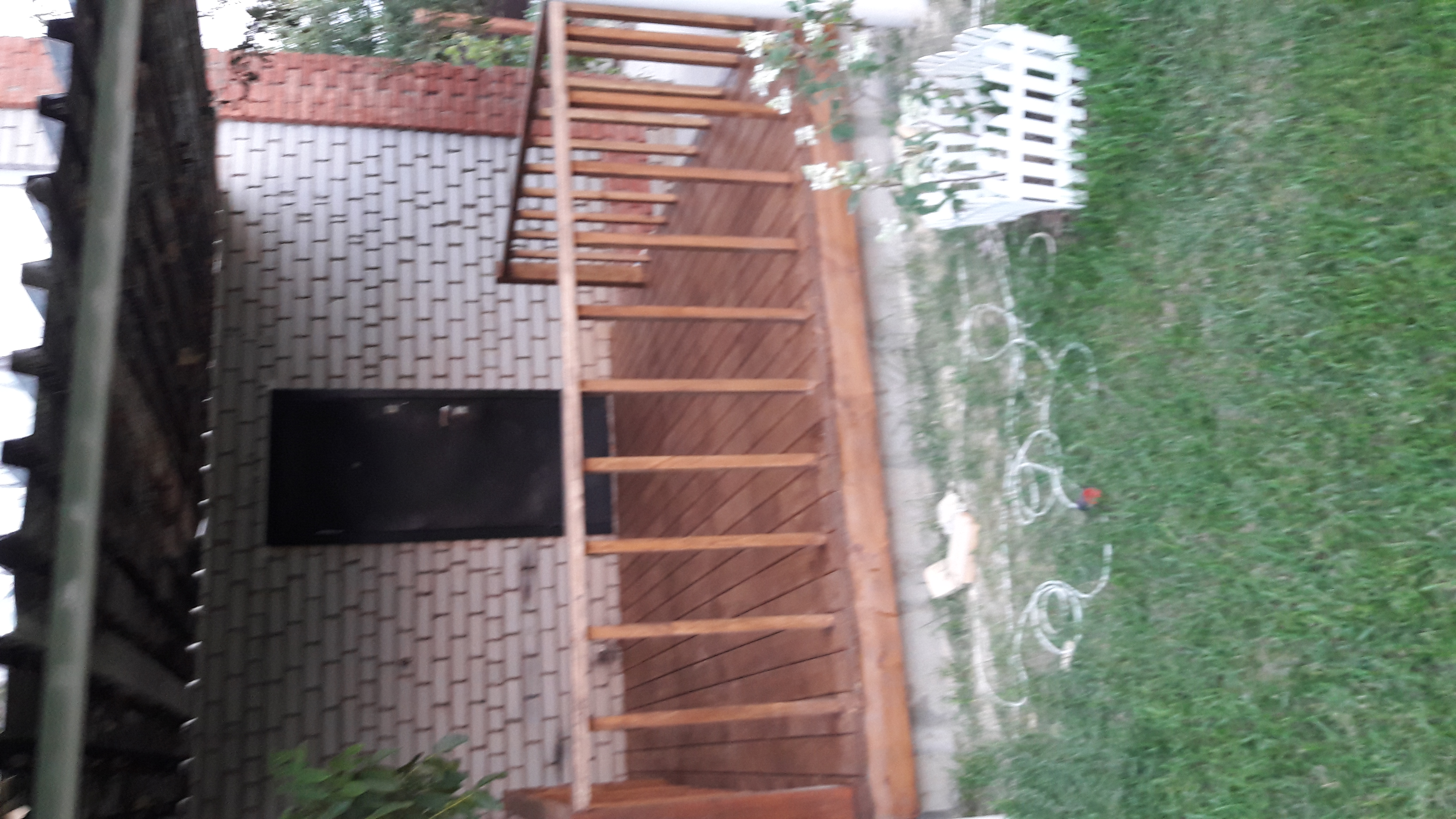

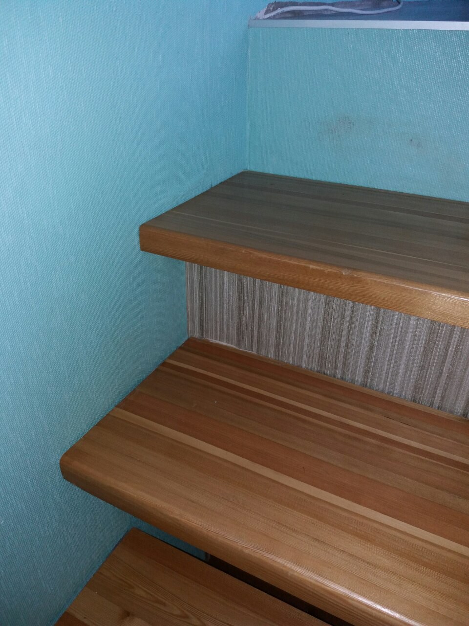

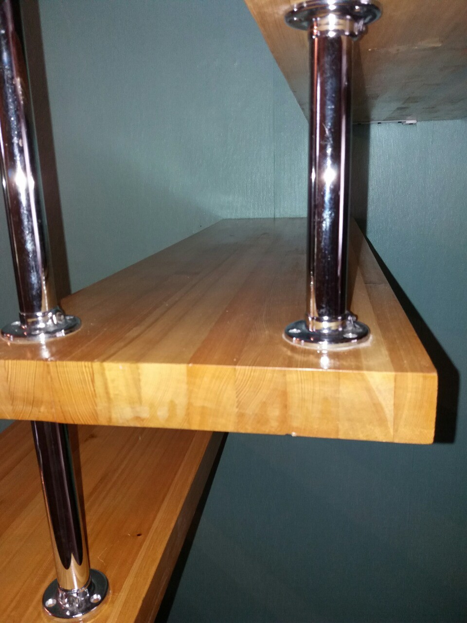

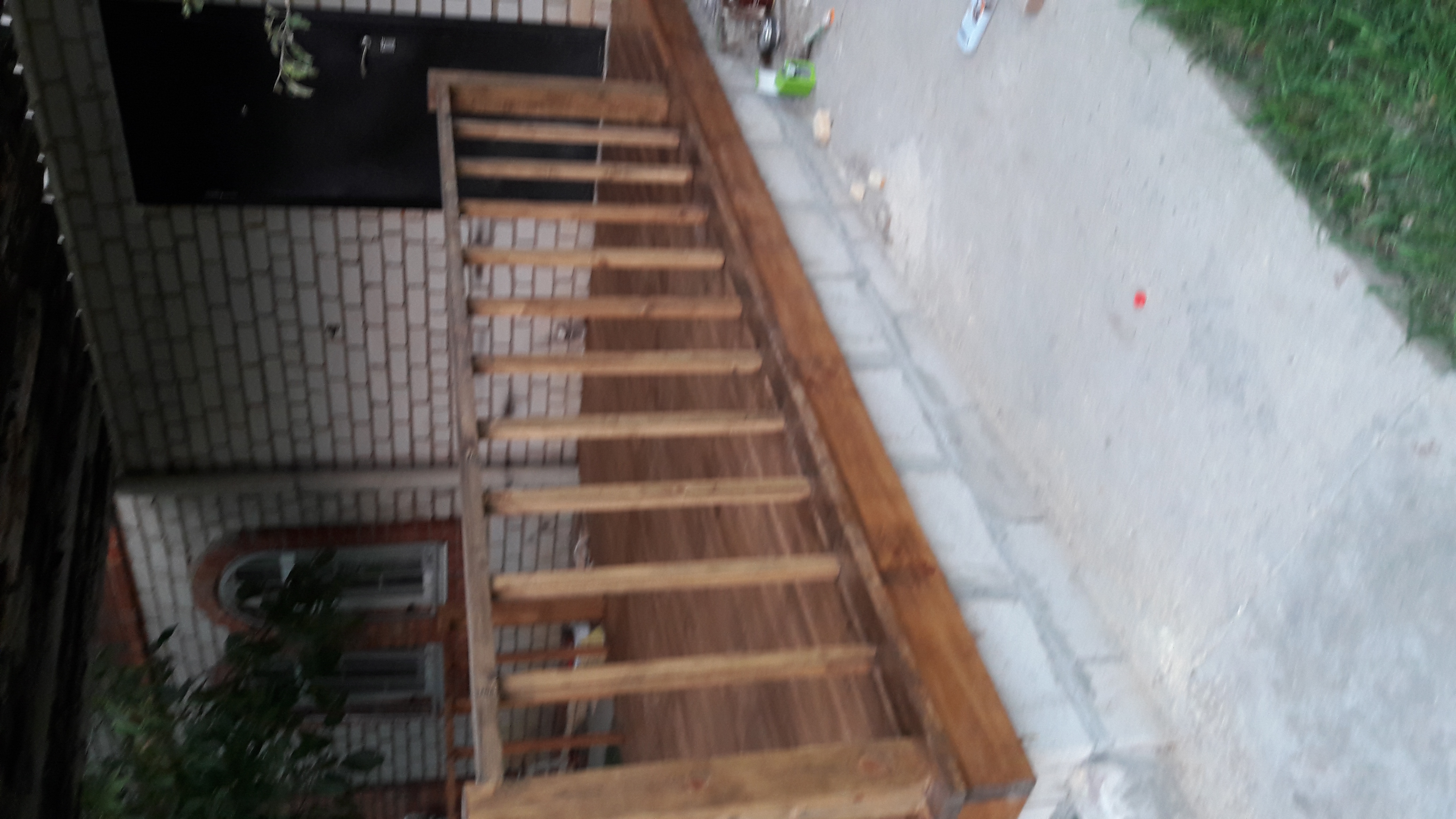

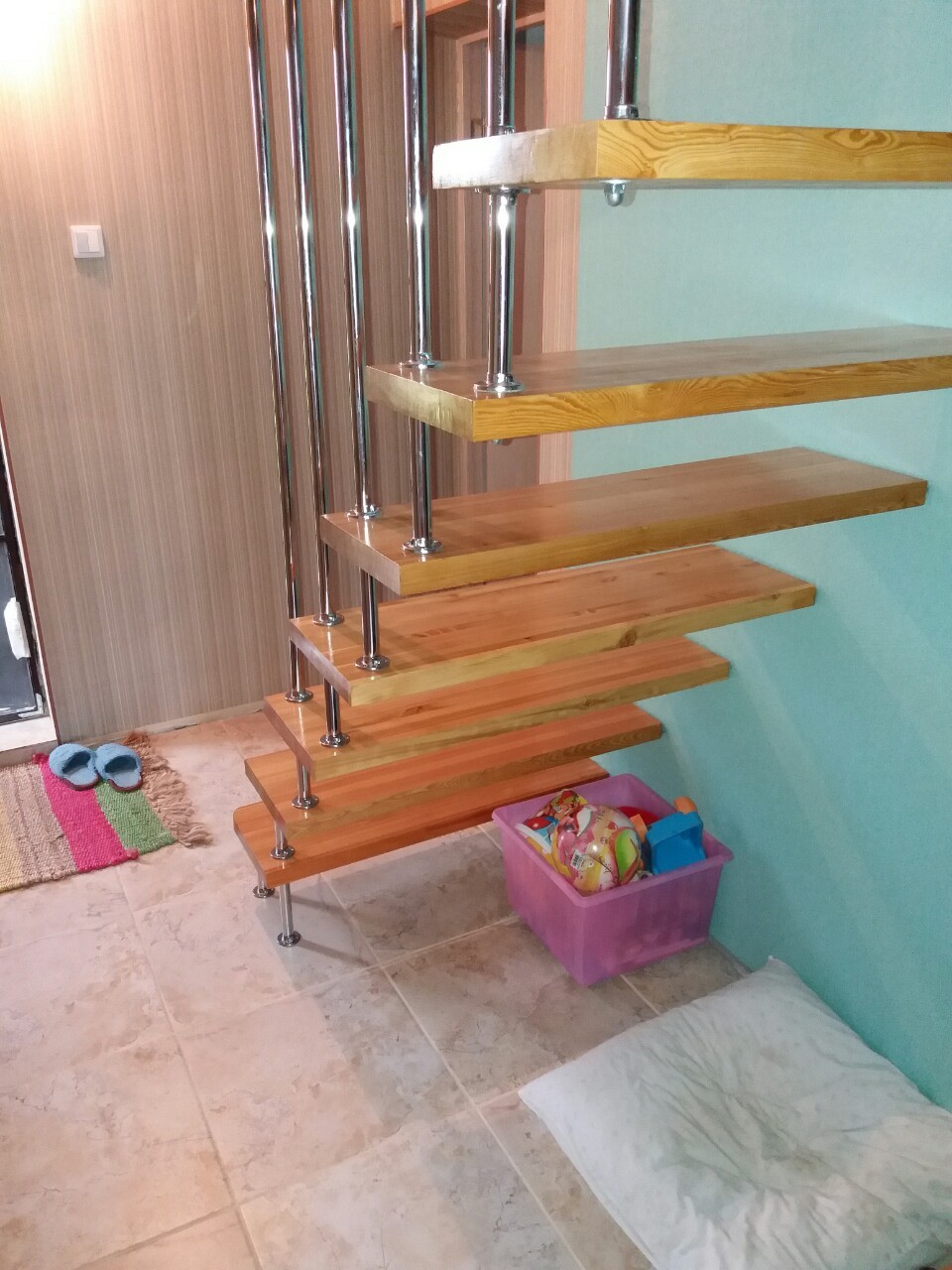

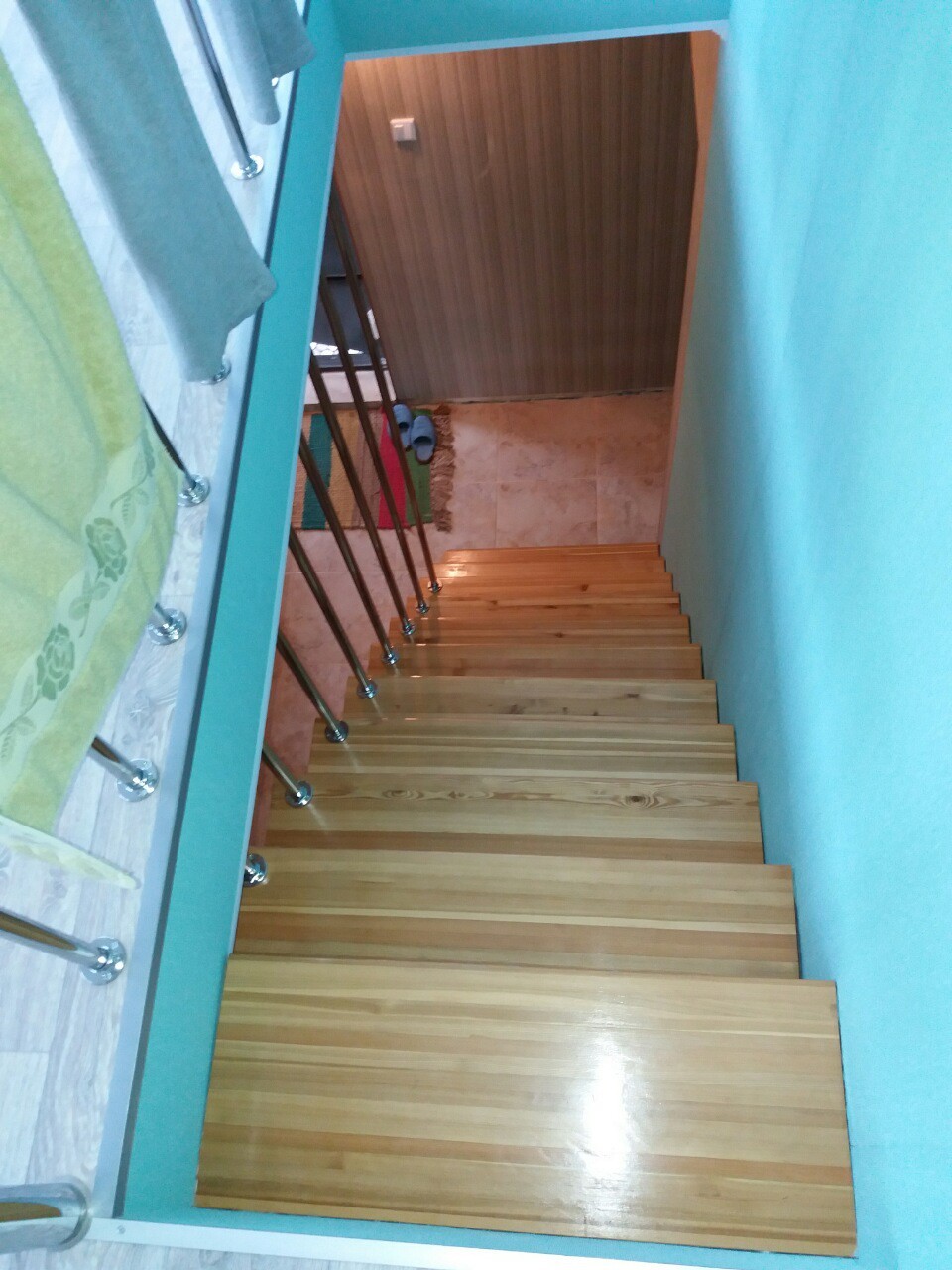

Как моделист пока потерян. Строю "крупные формы". Вот лестница для дачи на фотках.
Re: Для дома, для быта, для прочего... своими руками...

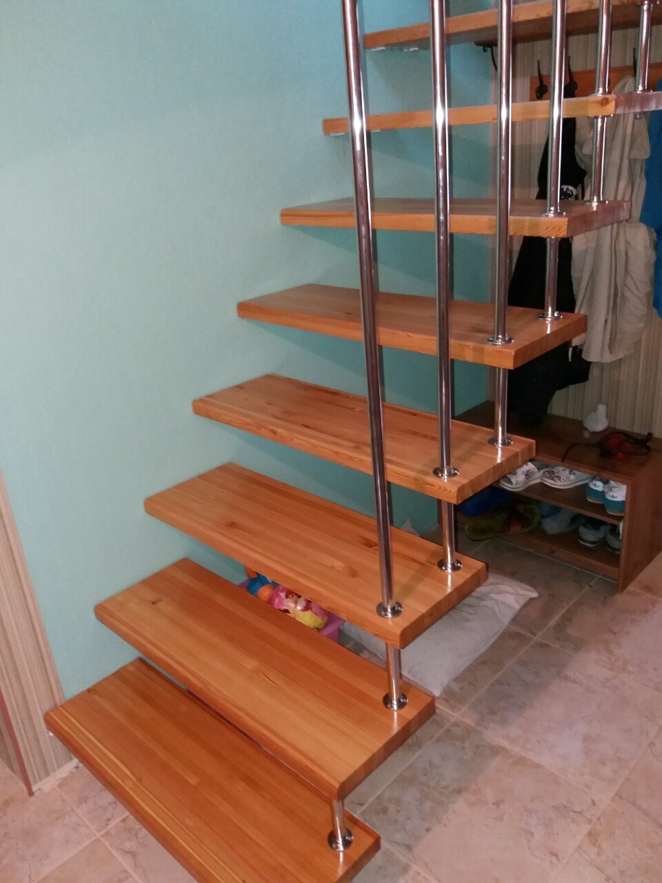

Пенсионер, лесенка шикарная! Что за дерево и как осуществляется крепеж к металлическим трубкам?
- Пенсионер
- Сообщения: 227
- ФИО: Фомиченко Александр
Саша. дерево-переклей лиственицы. а трубочки-декорация. внутри шпильки сквозные м10. они все и держат . ну и шайбы с гайками. на фото. под каждой спутенькой виидны глухие гайки на концах этих шпилек

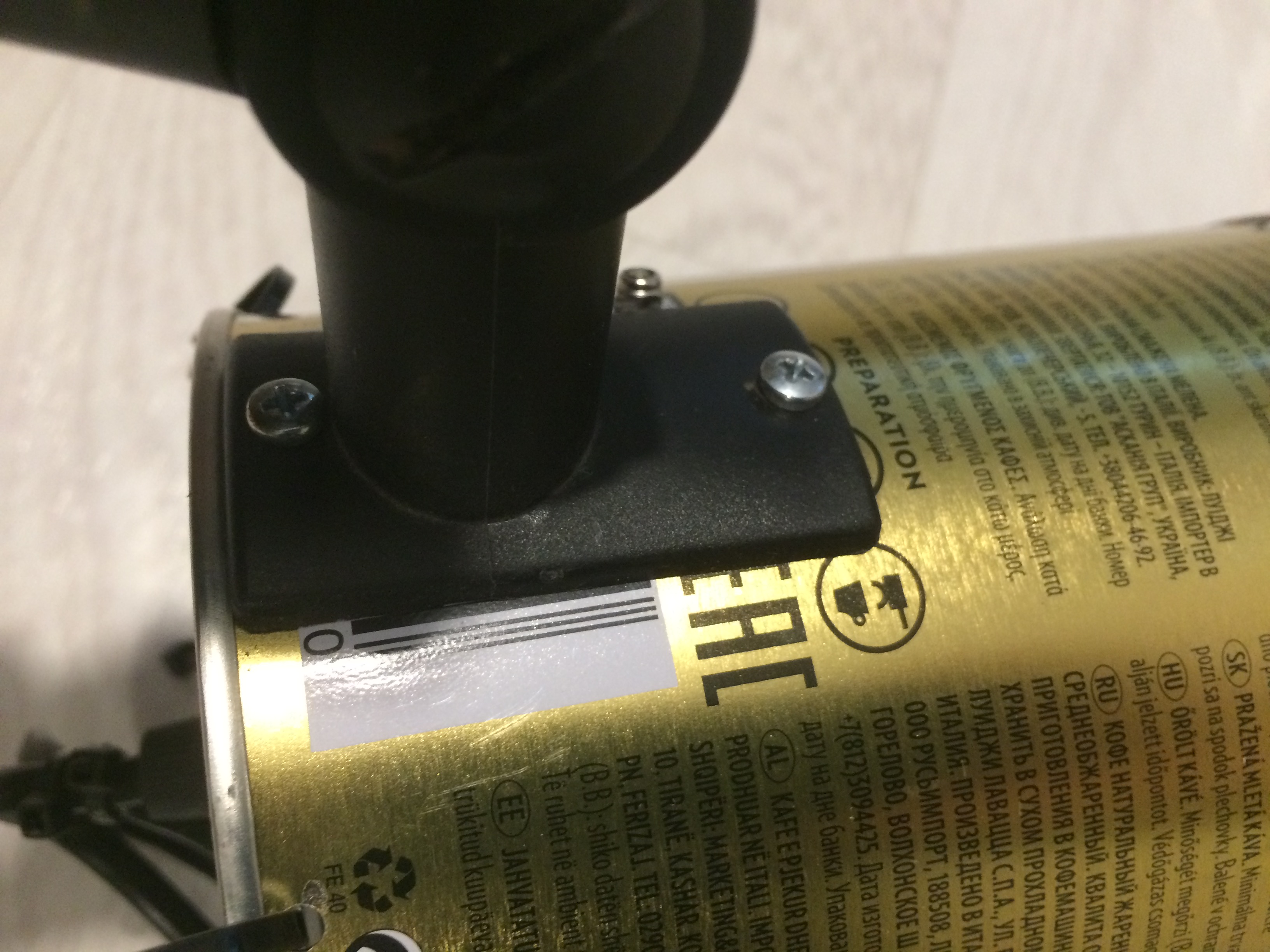

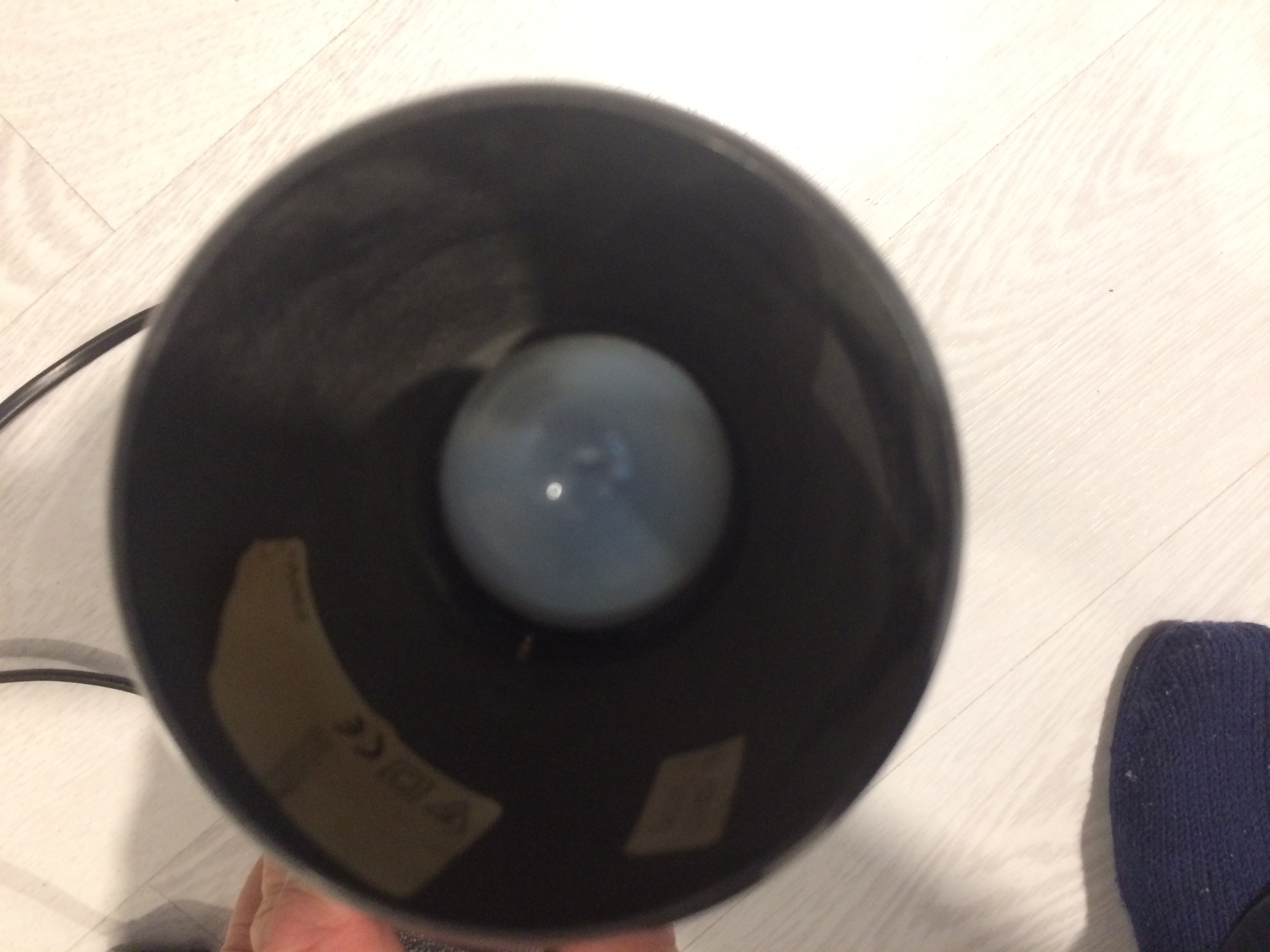

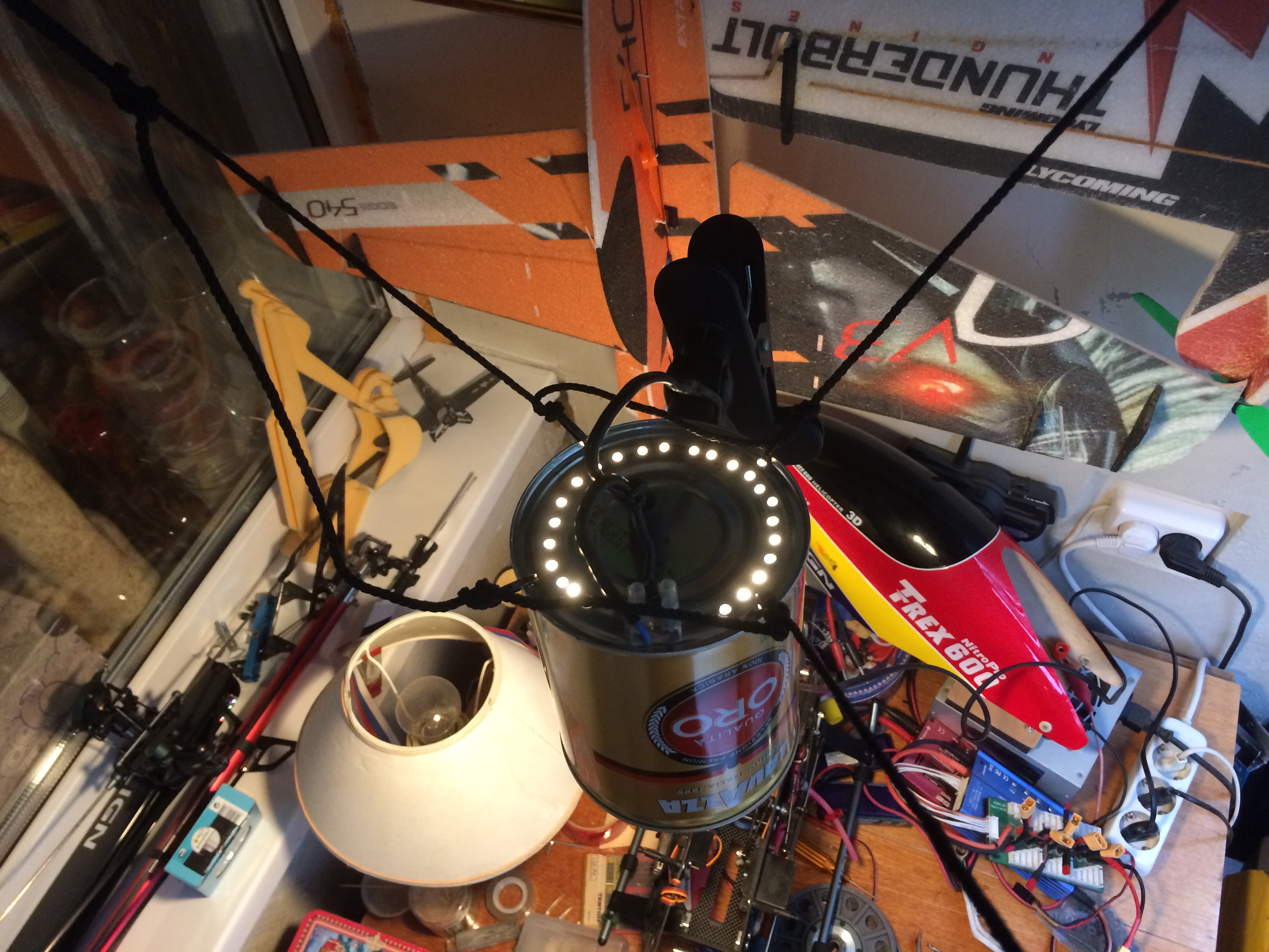

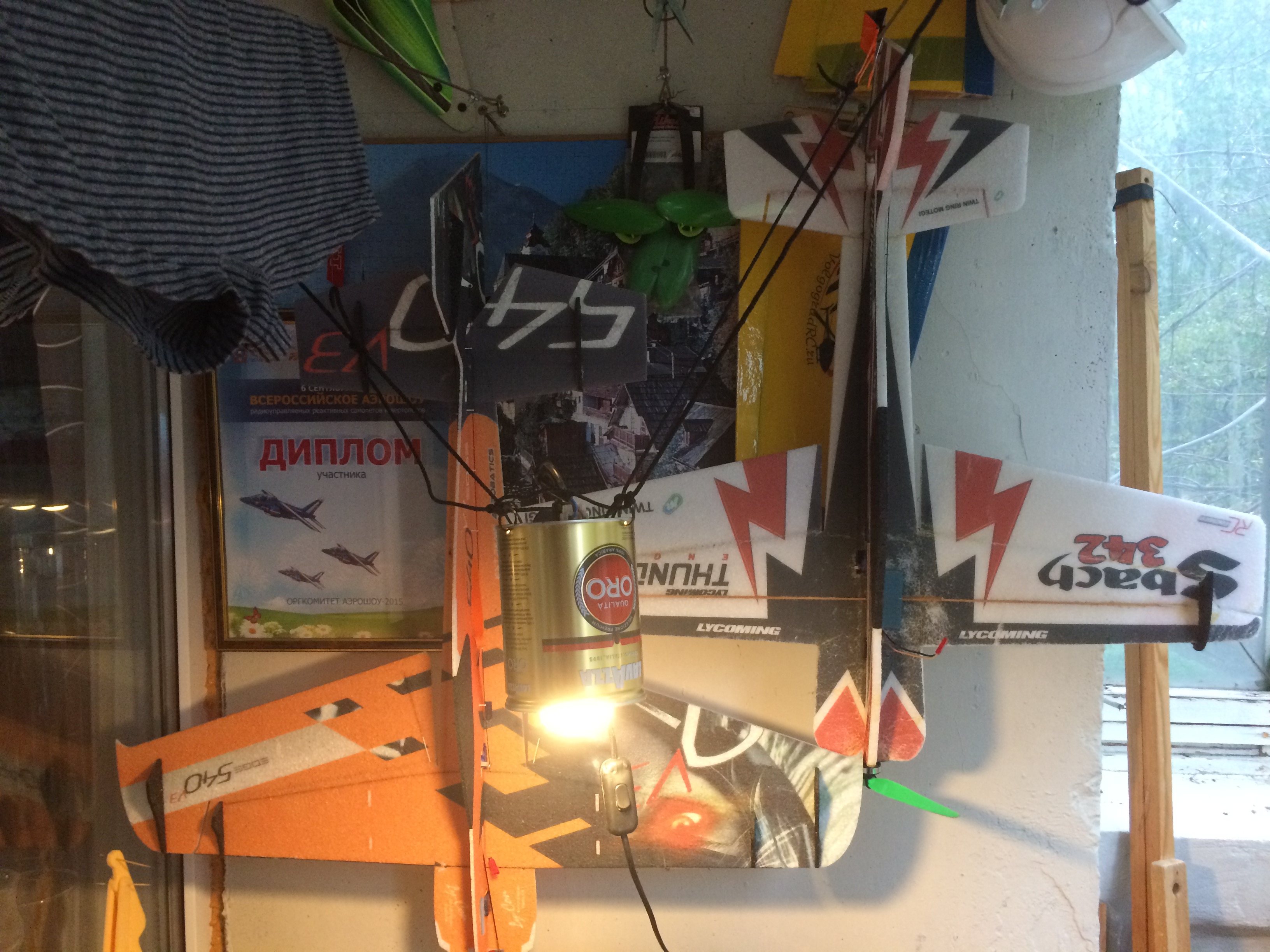

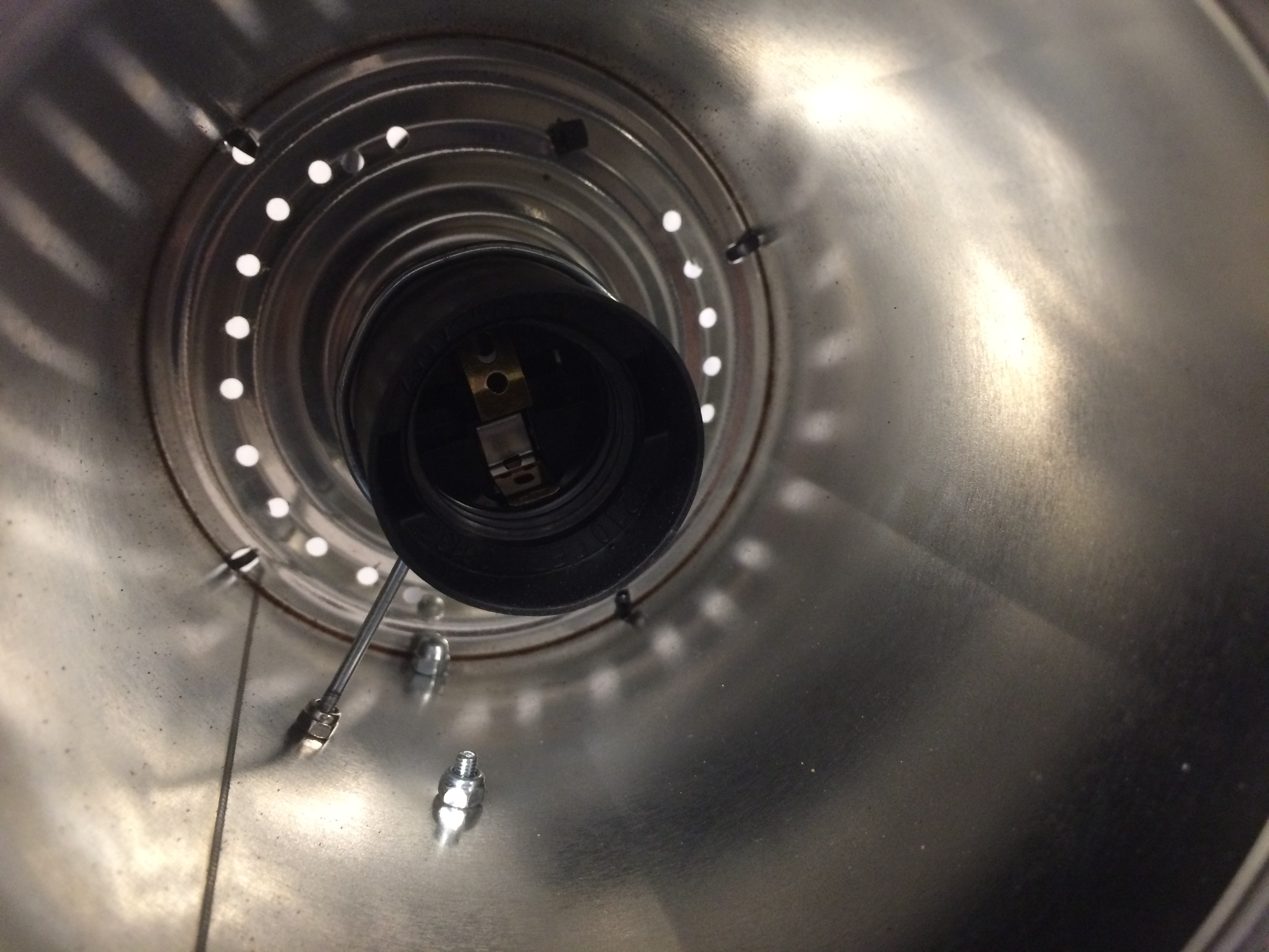

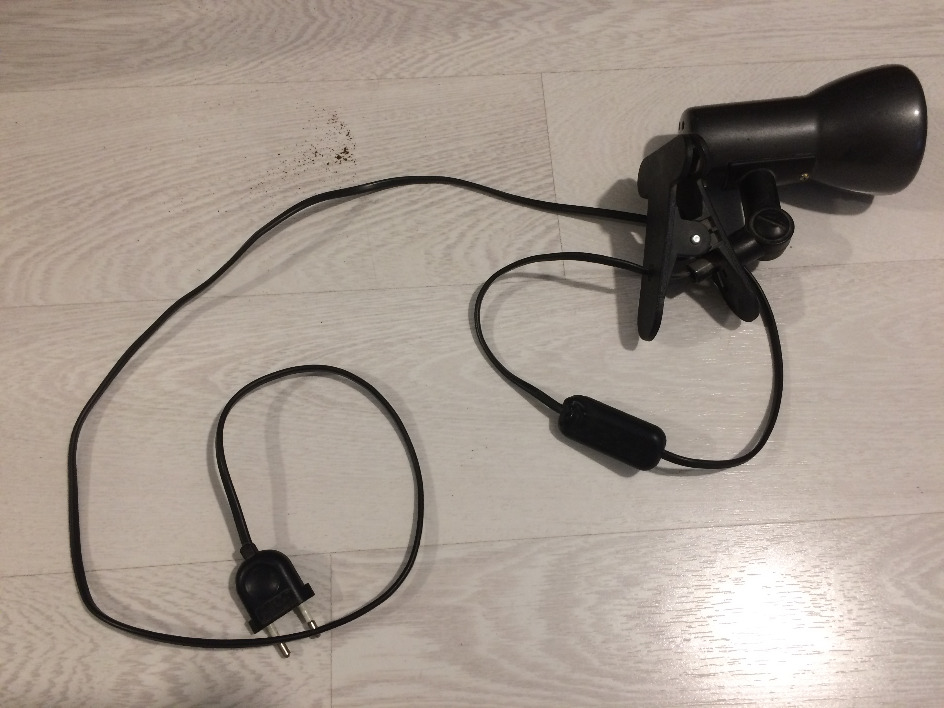

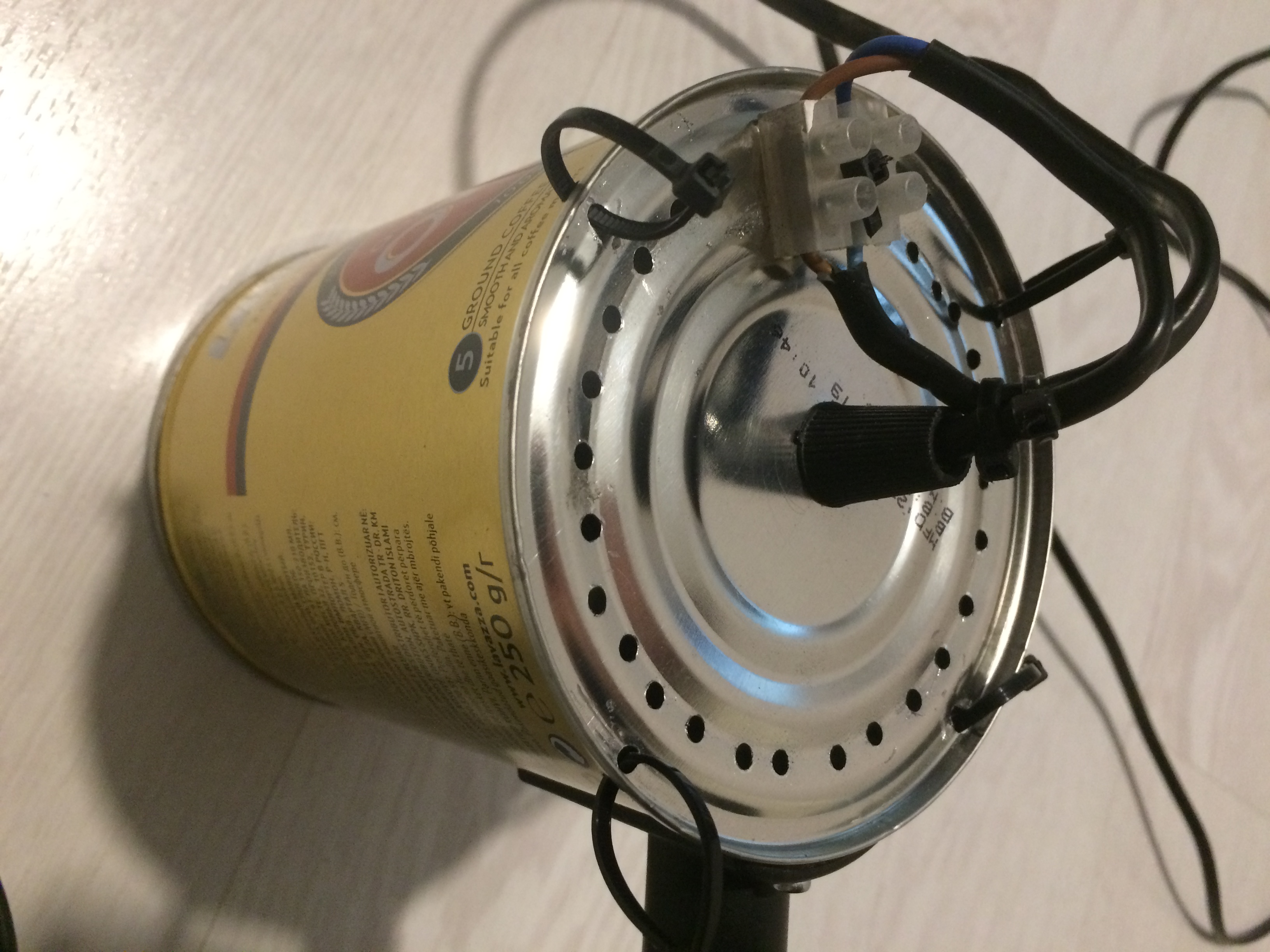

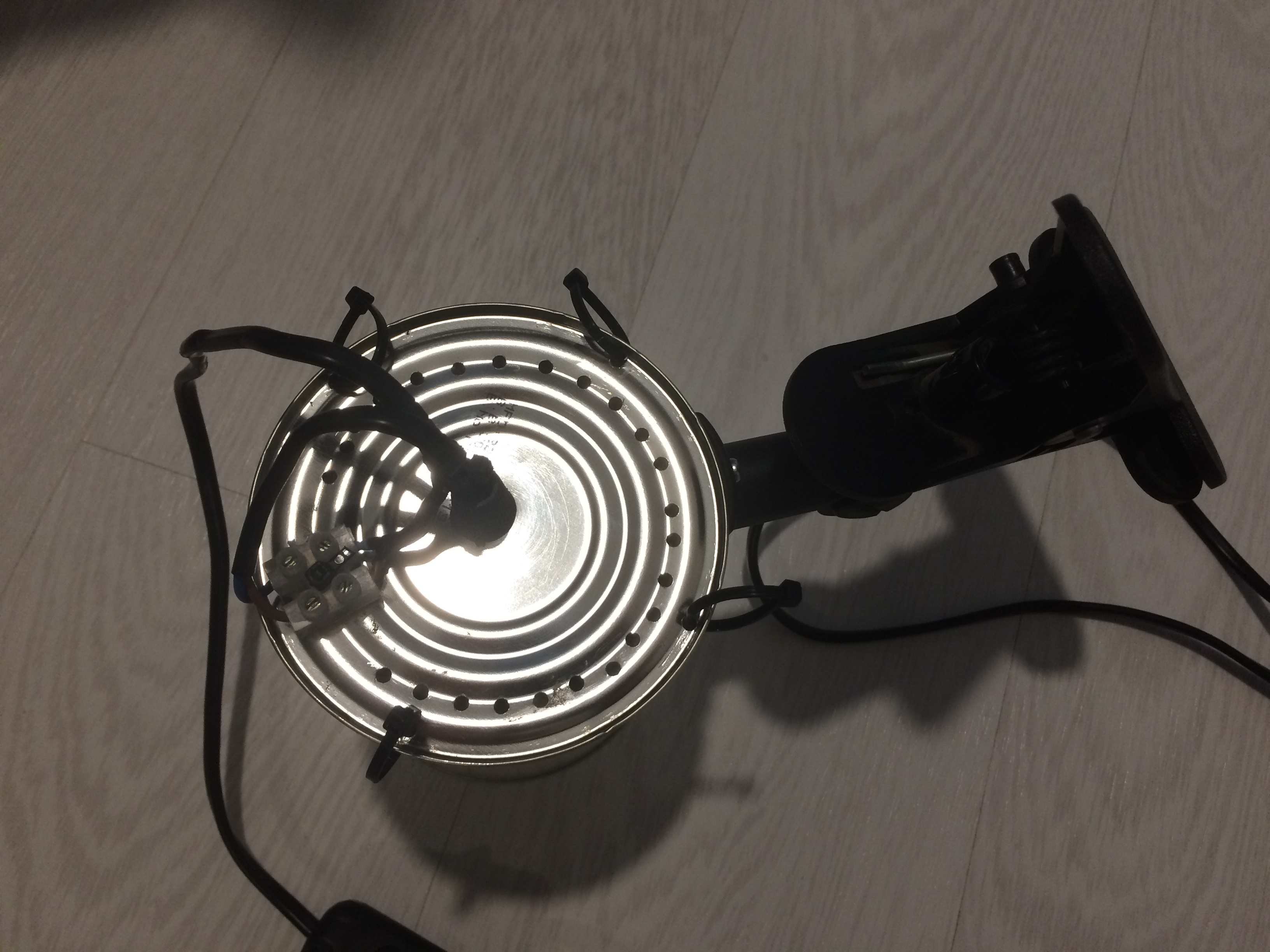

Что-то меня накрыло. Давно уже не хватало света за рабочим столом на лоджии. Внизу пара ламп стоит, но света сверху нет.
Достал с антресолей донора. У донора внутри сломалось крепление патрона к внутренностям, в результате лампа болталась как дерьмо в проруби

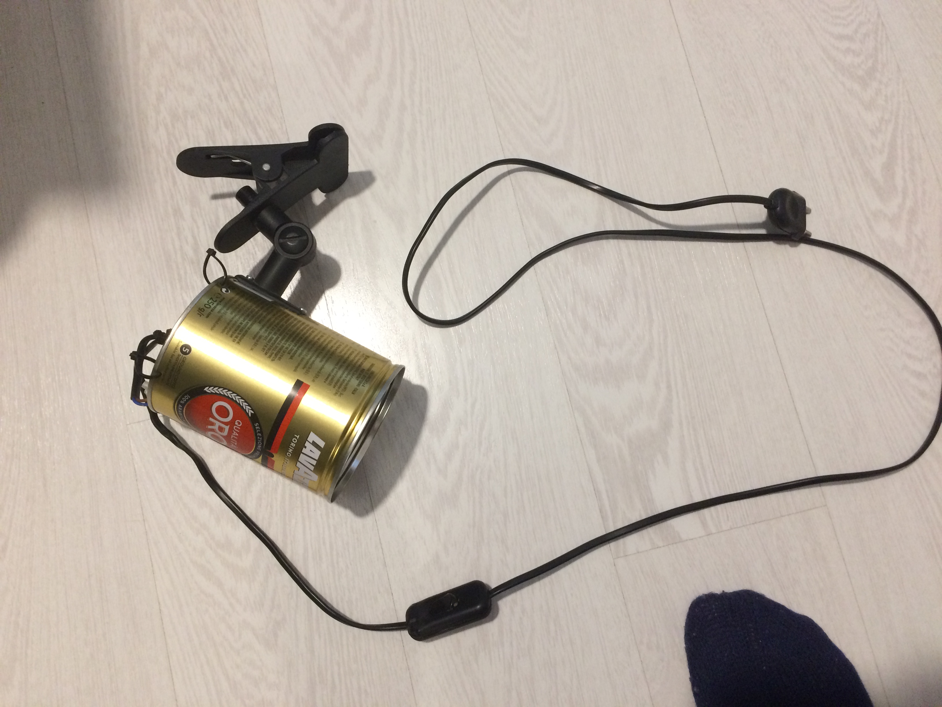

Вот что получилось. Использовал диодную лампу в 1000 люмен из Икеи. И пустую банку из-под кофе.
Крепление-прищепку доработал и удалил оттуда провод.
Чтобы лампа внутри не болталась, из велоспицы согнул держалку патрона. Спицу прикрутил по существующей резьбе.
Насверлил дырочек для вентиляции и закрепил петли из стяжек.

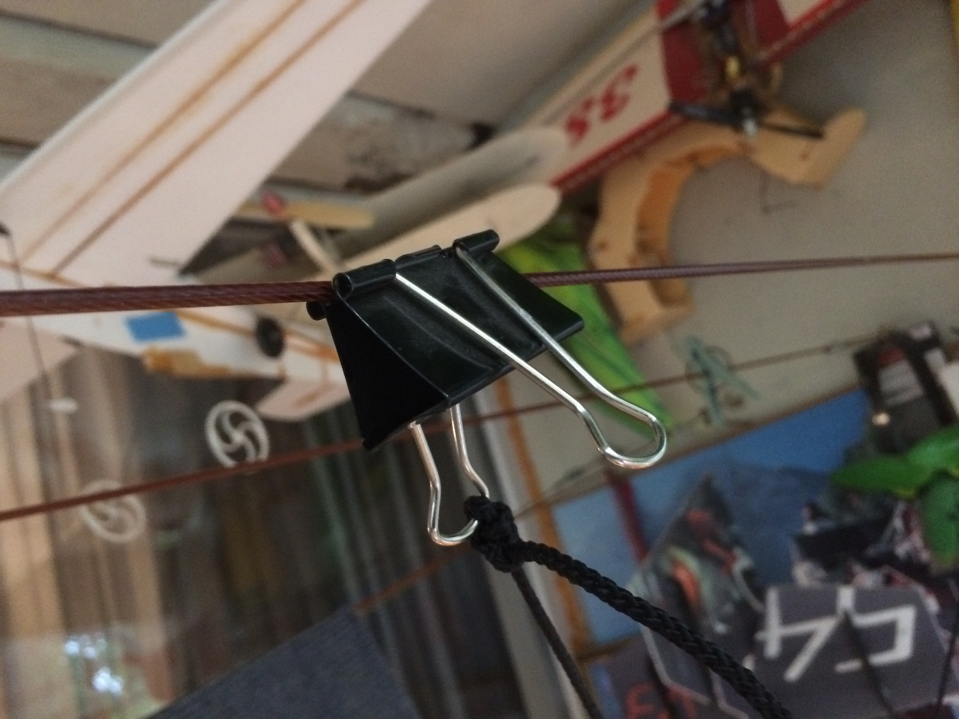

Подвесил над столом к тросикам для сушки белья.
Неправильное положение прищепки, ее надо перевернуть, чтобы случайно не выскользнуло:

Прикольно!
Подвес на шнурках сразу напомнил о ЧПУ пенорезе подвешенном на подобных шнурках на валах ШД! Немец какой-то делал.

Конструкция не хлипкая получилась? Под ногами не пляшет?Пенсионер писал(а):Саша. дерево-переклей лиственицы. а трубочки-декорация. внутри шпильки сквозные м10. они все и держат . ну и шайбы с гайками. на фото. под каждой спутенькой виидны глухие гайки на концах этих шпилек

Пару часов повисела лампа "Лавацца" включенной, температура не повысилась, на ощупь - чуть теплее чем все окружающее. Замер показал +28..+32 градуса при окружающих +20. Все-таки светодиодные технологии довольно энергосберегающие.

Каждая ступень с двух сторон гайками фиксируется. И короткие трубки между ступенями зажаты с упором в шайбы. Не шевелится совсем. По жесткости конструкция не уступает лестнице на обычных тетивах. . Если отрезать крепление к потолку, оставив только между ступенями, по ней все равно ходить можно будет. Фактически это лестница на больцах. По грубым расчетам каждая ступень выдерживает вертикальную нагрузку в 500кг. Лиственница очень прочное и твердое дерево. Ступени и не думают прогибаться или деформироваться. Второй сезон пользуюсь. Проблем не возниклоA-street писал(а):Конструкция не хлипкая получилась? Под ногами не пляшет?

Лиственница как дерево для изделий не очень, я в свое время довольно много работал в столярном цеху, так что немного в курсе. При обработке очень сильно отслаиваются слои, дерево встает "шубой". Был опыт использования лиственницы для наружных работ - тоже отстой, гниет очень даже хорошо. По легенде, лиственница закупалась для строительства Венеции. Да, возможно в морской воде оно не гниет, но в обычных условиях я бы выбрал сосну как обычный строительный материал - легкий, прочный, легко обрабатывается.
Вообще, дерево есть технологичное, легкое в обработке; конструкционное - отвечающее требуемым параметрам для изделия (бальза для моделей); декоративное - красивые срезы (шпон карельской березы); стойкое к определенным воздействиям среды - лиственница в Венеции, красное дерево в яхтостроении, тиковое на палубах судов и яхт.
Столяр-краснодеревщик - это уникальная специальность, сочетающая знания, навыки и мастерство владения разнообразным инструментом, а зачастую еще и художественные задатки. Карточные столики, шкатулки, мебель ручной работы...
Так-то человек с деревом работает намного дольше, чем с металлом.
Ну и возвращаясь к переклею - таким способом можно избавиться от анизотропности дерева, т.е. достичь примерно одинаковый свойств дерева во всех направлениях. Как известно, дерево расширяется-сжимается поперек волокон гораздо больше чем в продольном направлении при изменении влажности. Если грамотно подобрать элементы переклея, то можно добиться практически идеального качества - не будет деформаций в зависимости от температуры и влажности.
