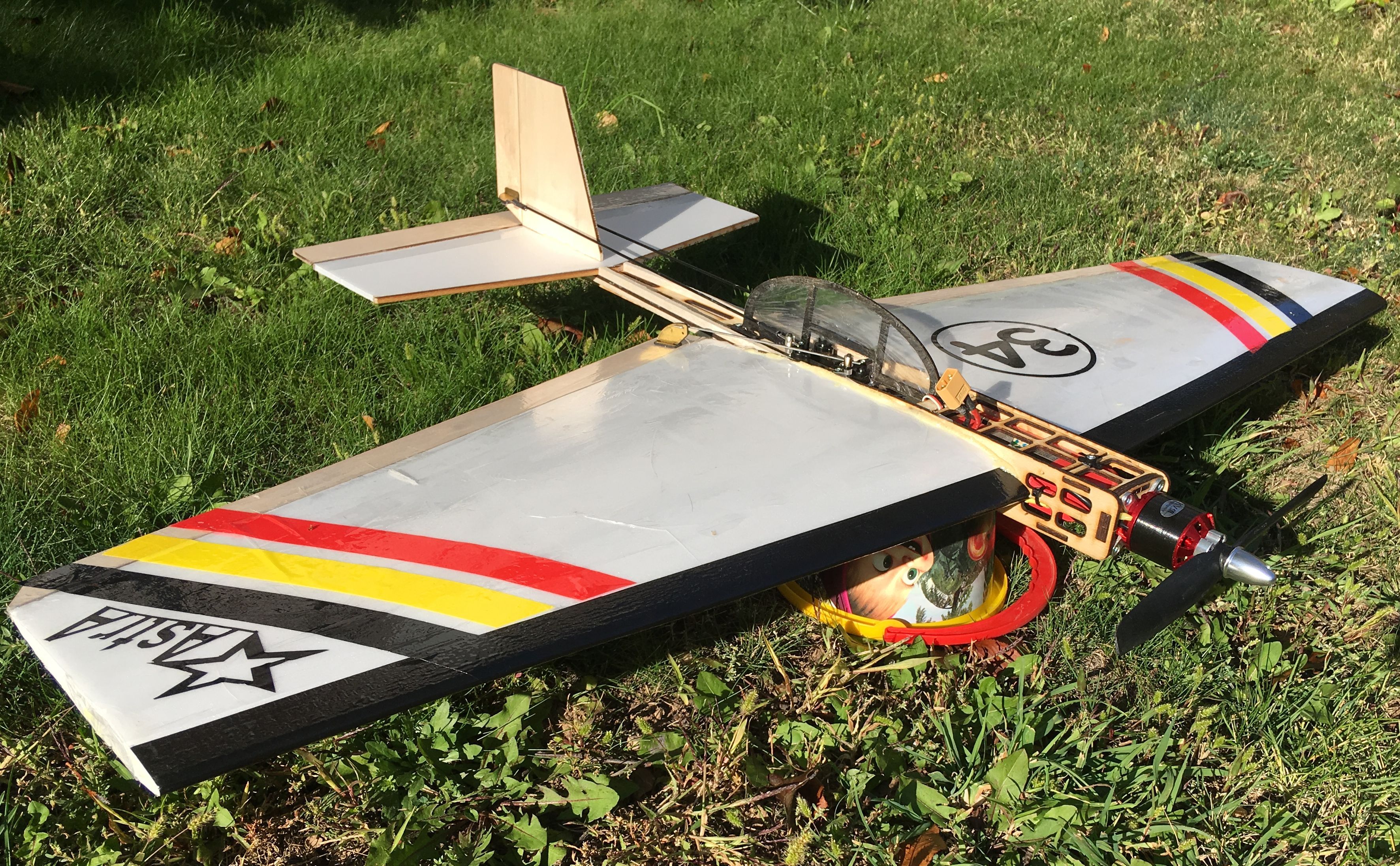

По поводу модели для гонок...
Есть вот такой небольшой самолет - модификация Чибиса.
Летал неплохо, есть видео, могу выложить если интересно.
При желании можно модифицировать с учетом пожеланий заказчика.
Но в принципе - машинка насколько простая и надежная, настолько и бюджетная! :good:
Сборка также не займет много времени.

A-street писал(а):По поводу модели для гонок...
На вид неплохой самолётик . РН и всё, что с ним связано, думаю, можно убрать.
Re: Pylon Racing
Согласен
Re: Pylon Racing
Виктор-Мартынов писал(а):РН и всё, что с ним связано, думаю, можно убрать.
Алексей Арчаков писал(а):Согласен
Все верно. Можно убрать все лишнее.
Останется две сервы: Э и РВ и киль без РН.
Батарейный отсек в данном исполнении под АКБ 2200мАч 45С.
Опять-таки, можно сделать ширше и глыбже.... или наоборот.... :hmmm:

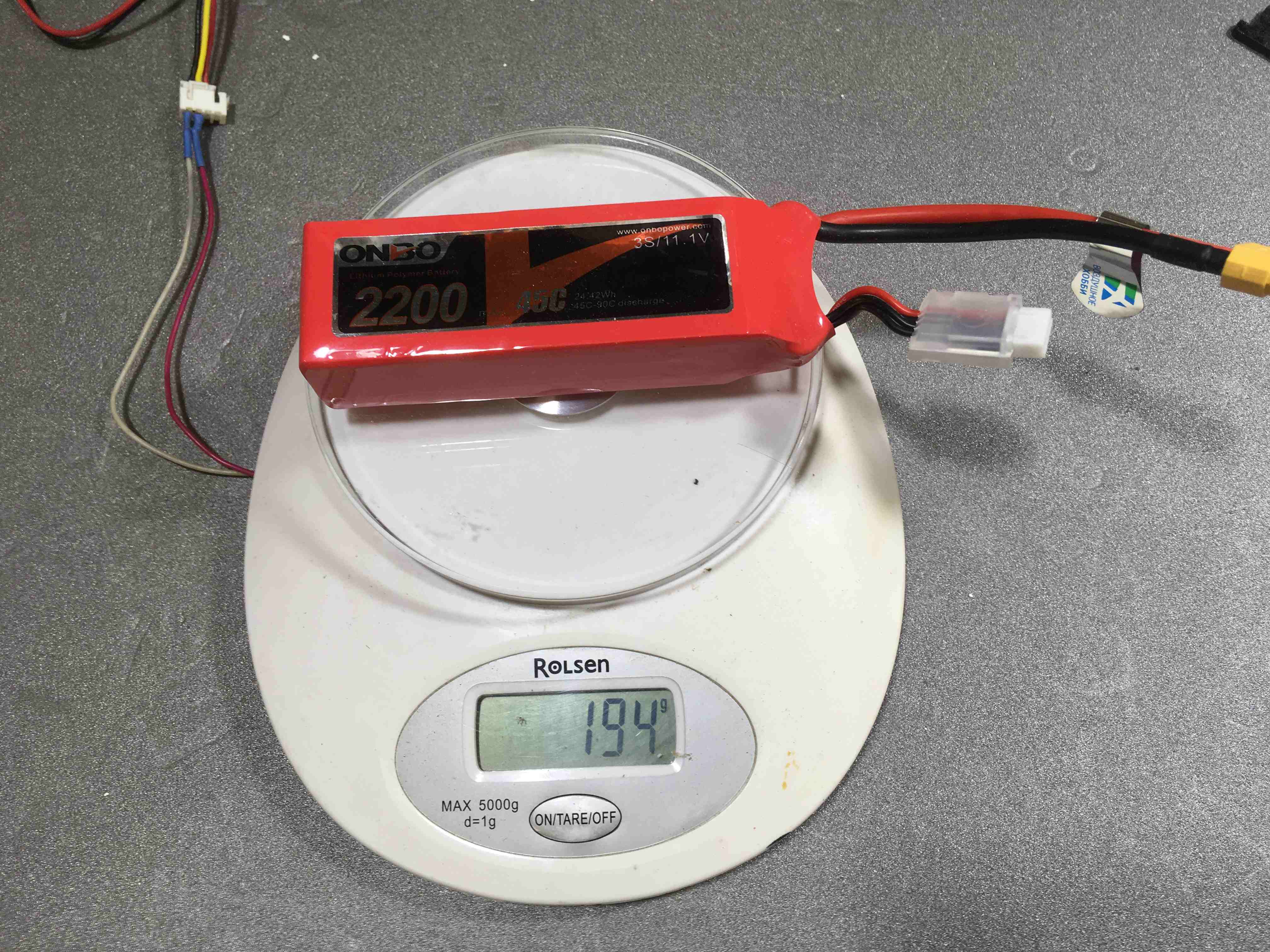

200гр акб на этот и следующий год. Иных нет.
Re: Pylon Racing
Алексей Арчаков писал(а):200гр акб на этот и следующий год. Иных нет.

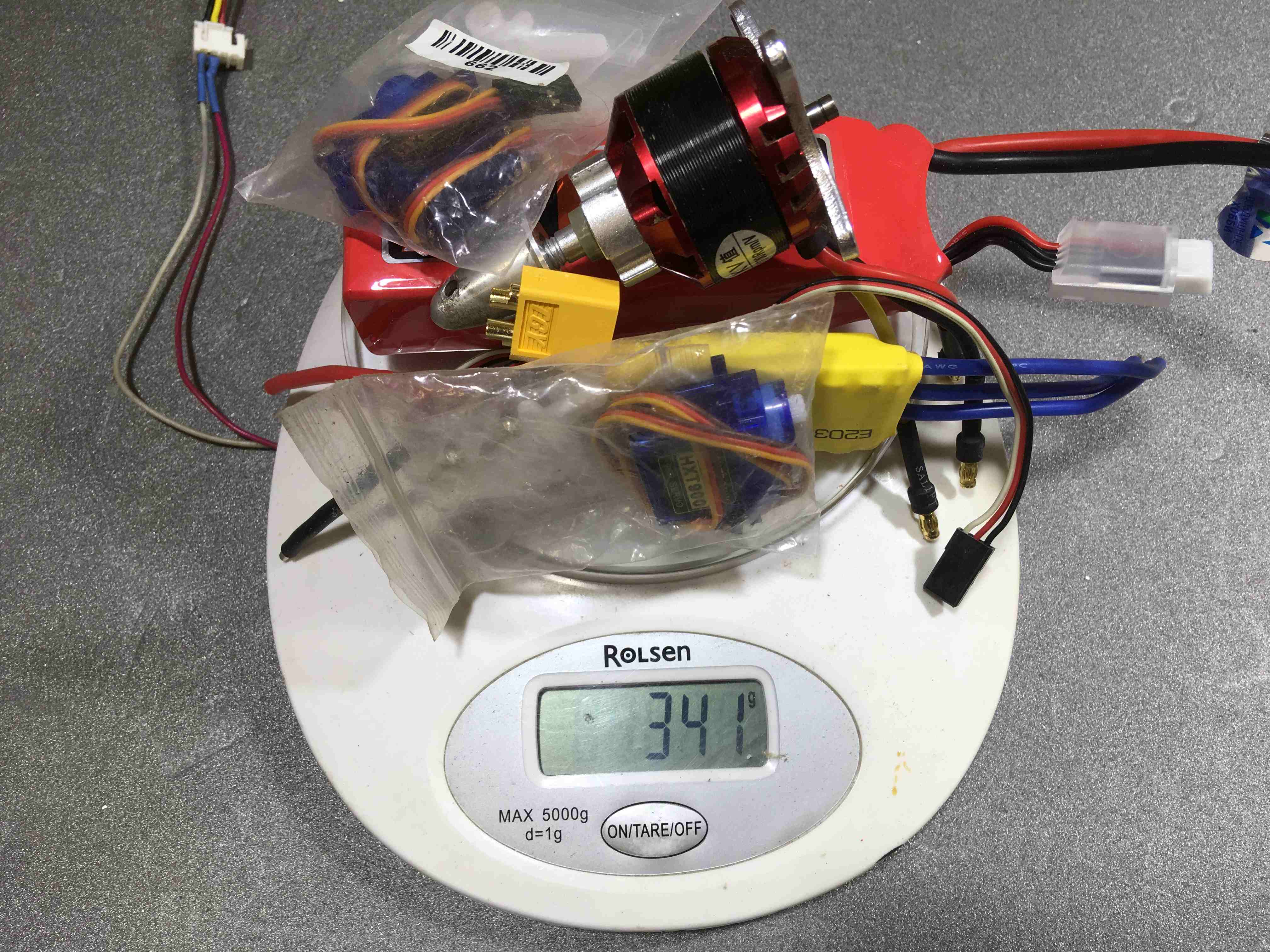

АКБ 2200 мАч 45С
И примерный сетап
+ приемник и пропеллер...
Re: Pylon Racing
Саш, что за мотор/рег?
Re: Pylon Racing
Алексей Арчаков писал(а):Саш, что за мотор/рег?
Леш, это всего лишь прикидки по весу...
Мне нравится DYS D3530 1700kV https://aliexpress.ru/item/32955143630.html
С этим мотором можно будет попробовать батарейку 4S и винтик 6*4.
Должно получиться быстро...
