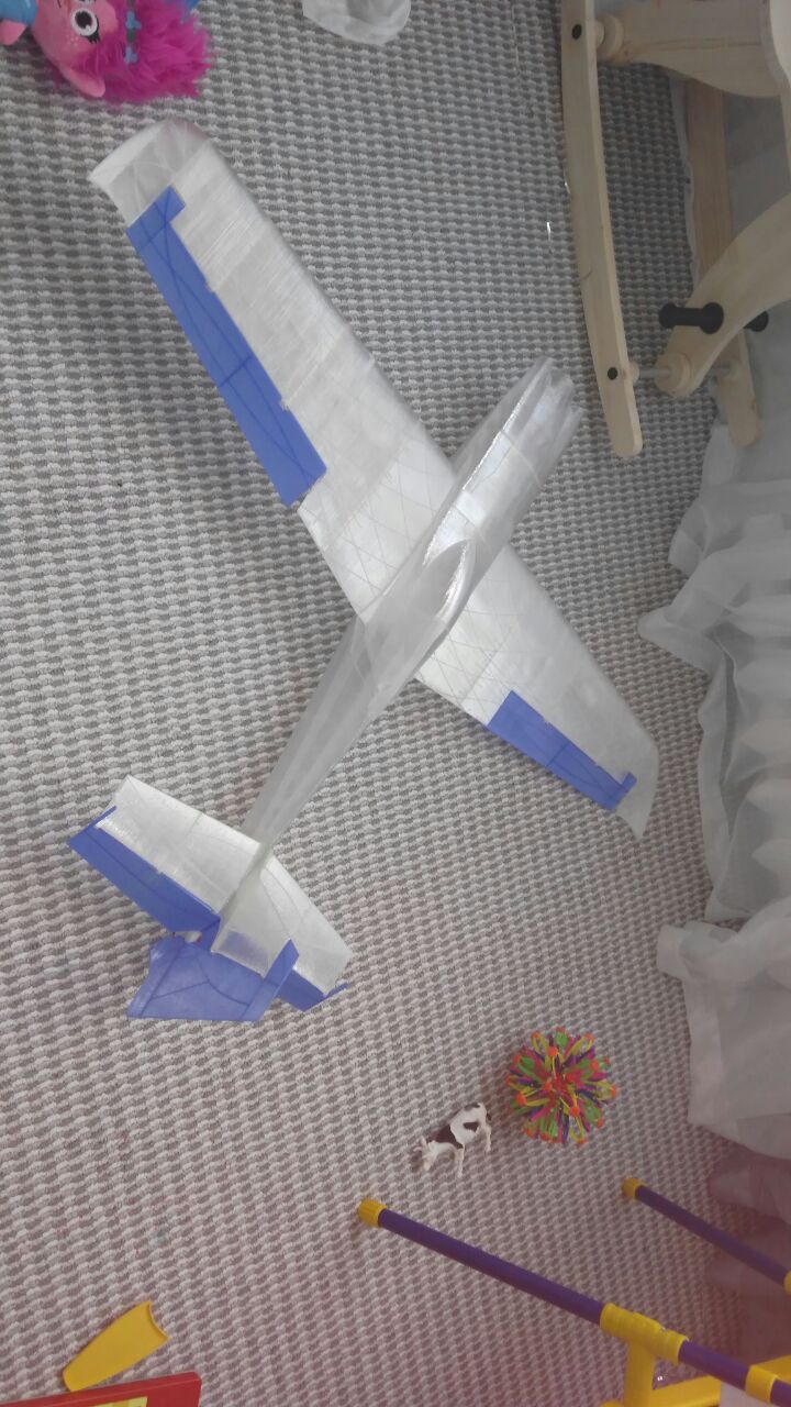

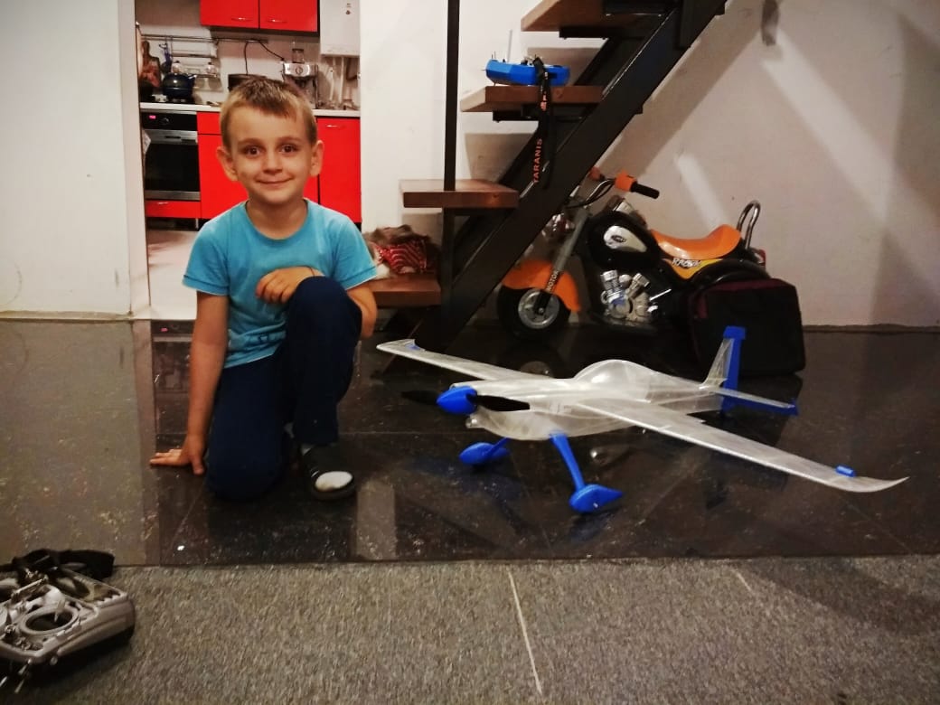

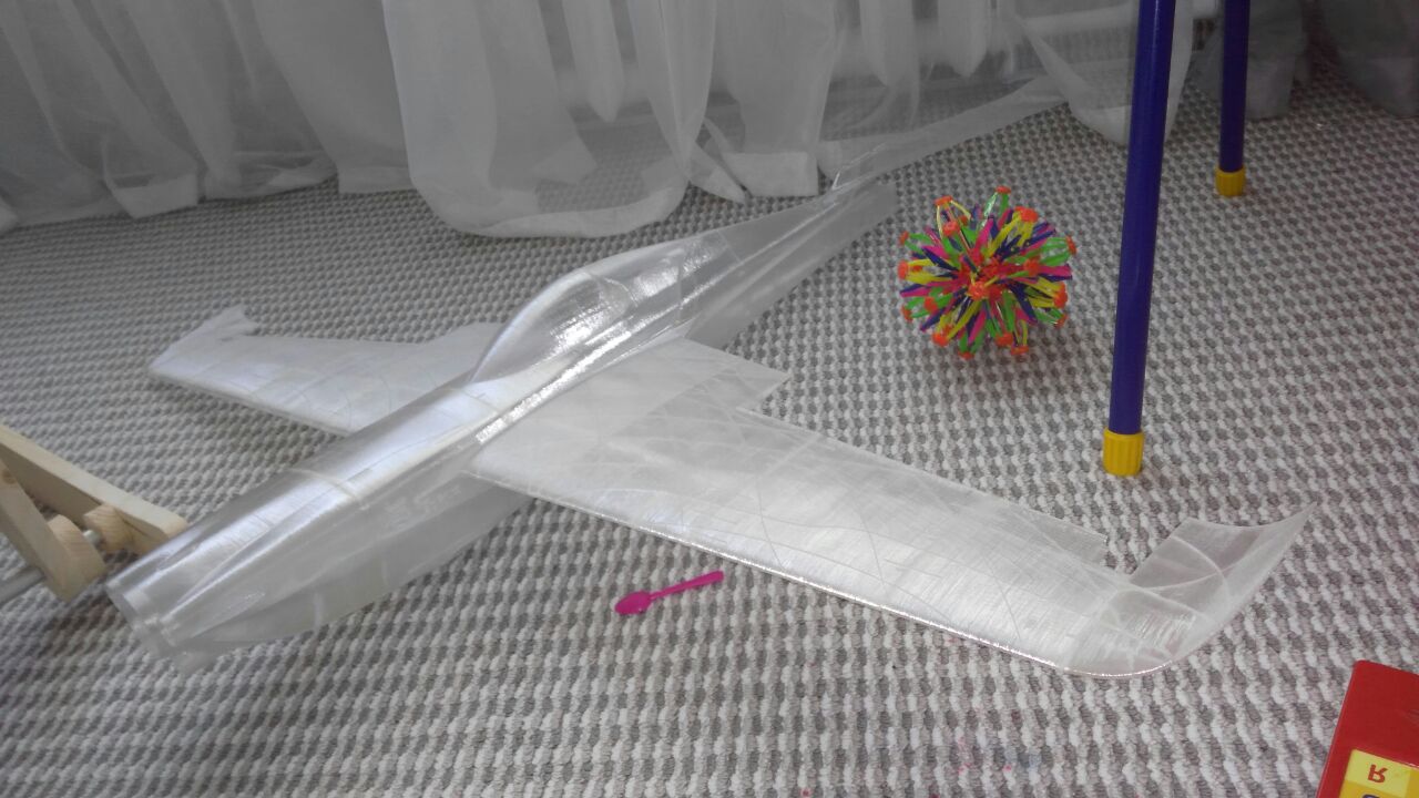

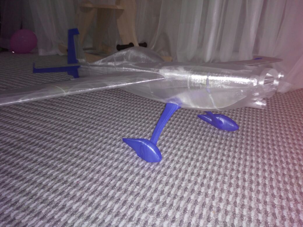

Немного не втему стойки
Сейчас вовсю печатают модели.... На принтере)))
И не просто печатают, модели летают!
Распечатанный в Таганроге EDGE Думаю, с прочностью норма.....
И так, к слову, с отцом мальчика, что на фото, знаком я лично.
И не только я. Сергей Тюрин тоже знаком. Они вместе летали на квадрах весной, в Бекетовке))))) Гена приезжал по делам в Волгоград.

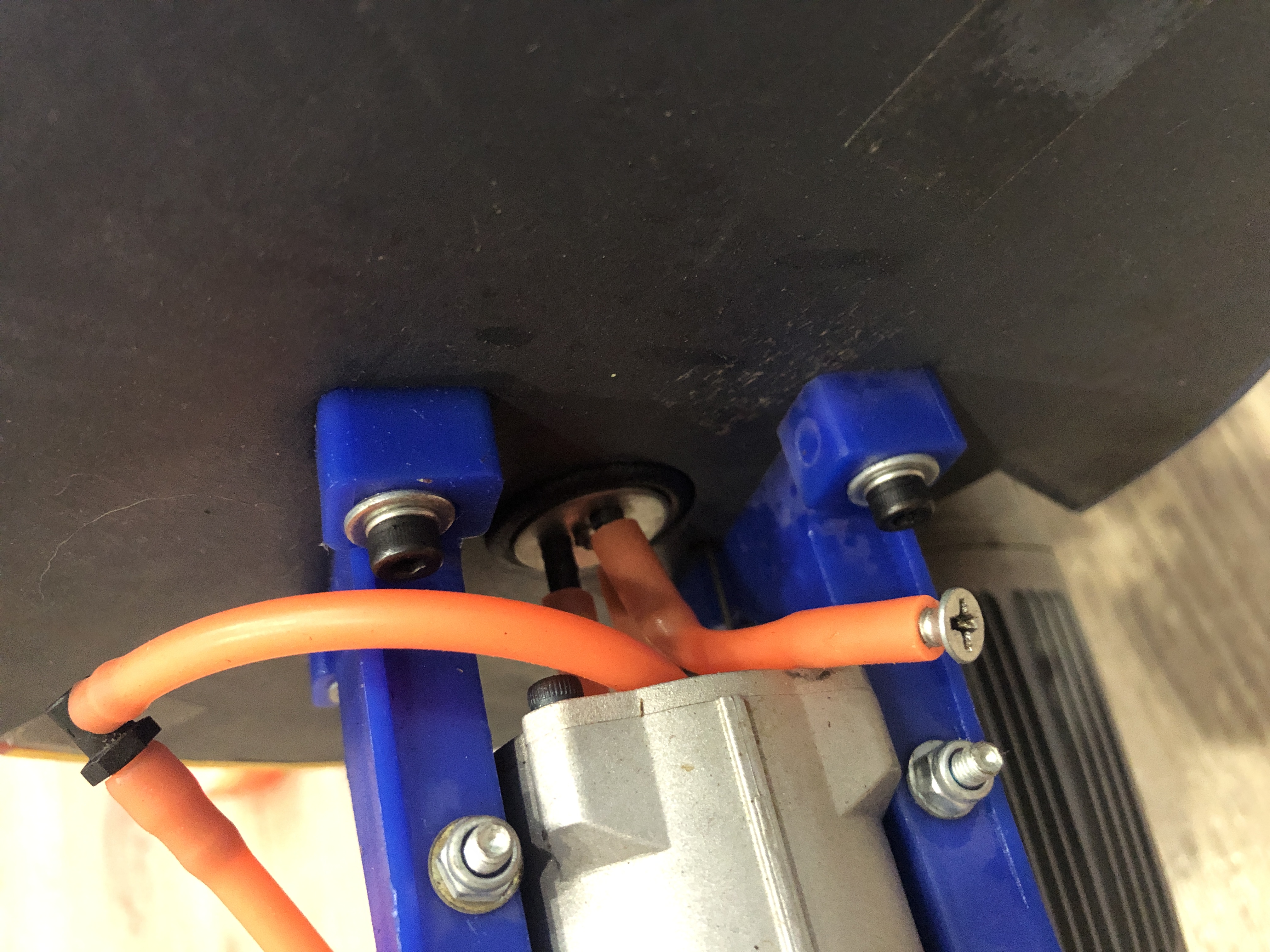

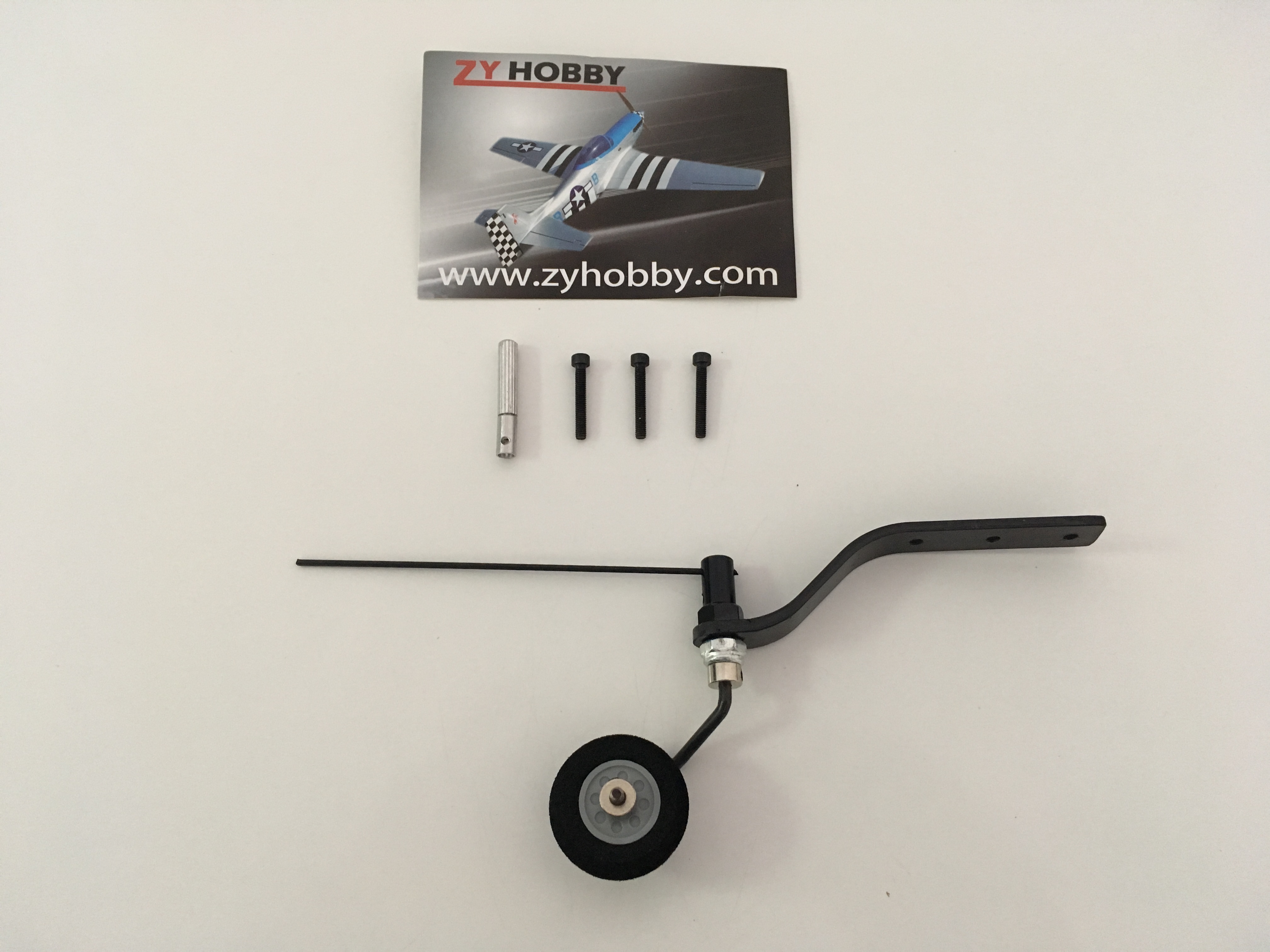

Вот моя стойка
Вот моя стойка
- Пенсионер
- Сообщения: 227
- ФИО: Фомиченко Александр
Re: Graupner Як54 1620мм
Завтулить ее не забудь.Алексей Арчаков писал(а):Да не буду я заморачиваться! Мне лень!
Вот моя стойка
Завтулить - речь идет о колесе, правильно понимаю?!....
Нет. Втулка ставится в пластик основания. И втулкой служат две латунные хреновины из резиновых креплений сервоприводов.
Что это дает?
По идее избавляет от износа пластика и создает эффект наличия подшипника. Я завтулил колеса на стойках Ультимейта, там оси из болтов, пластик стачивался быстро.
По колесам - это понятно!
Здесь, я так понял, втулки ставятся на кронштейне для крепления его к нижней хвостовой части фюзеляжа. Зачем?

http://www.hobbystores.co.uk/default.as ... d=F-SLN861
на картинке видно втулку

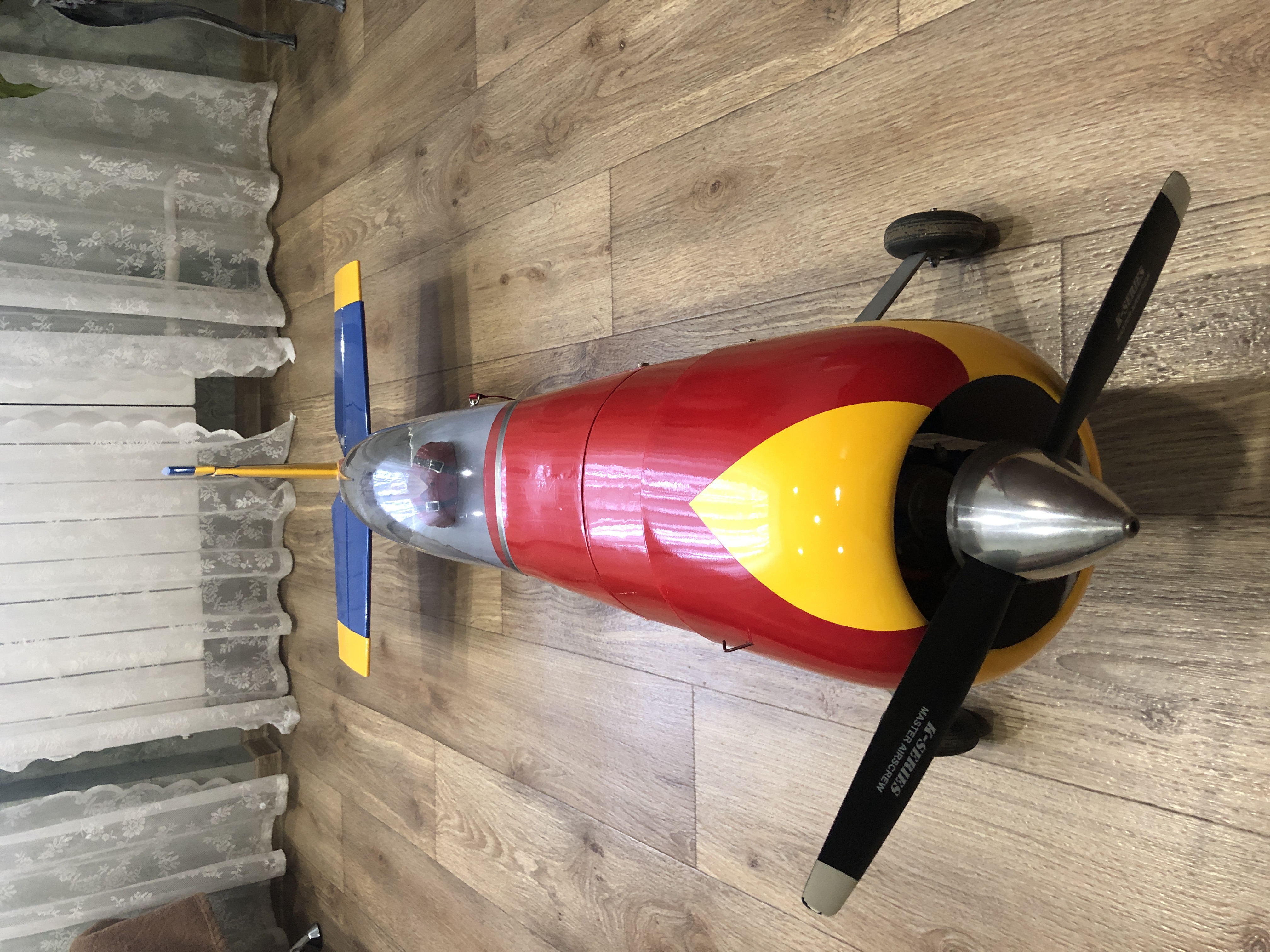

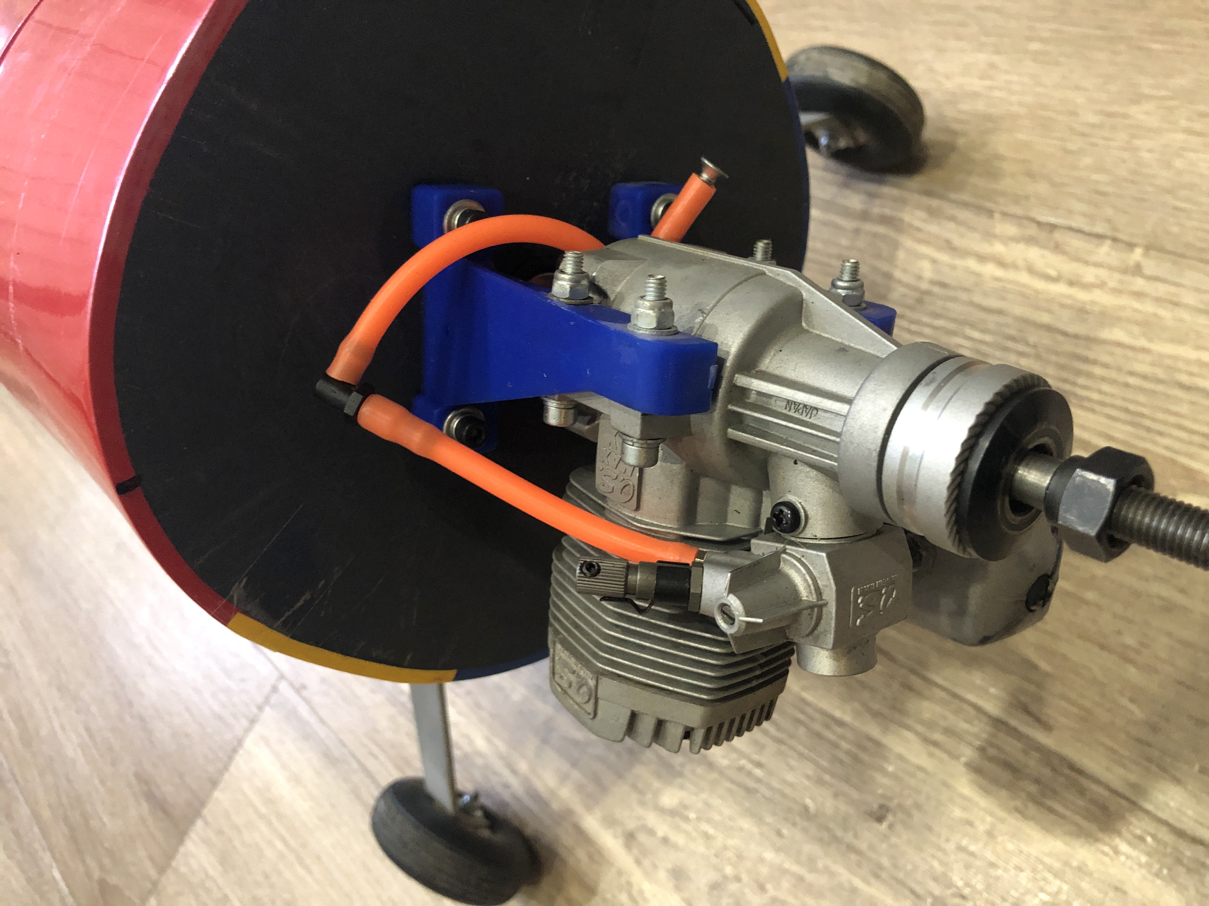

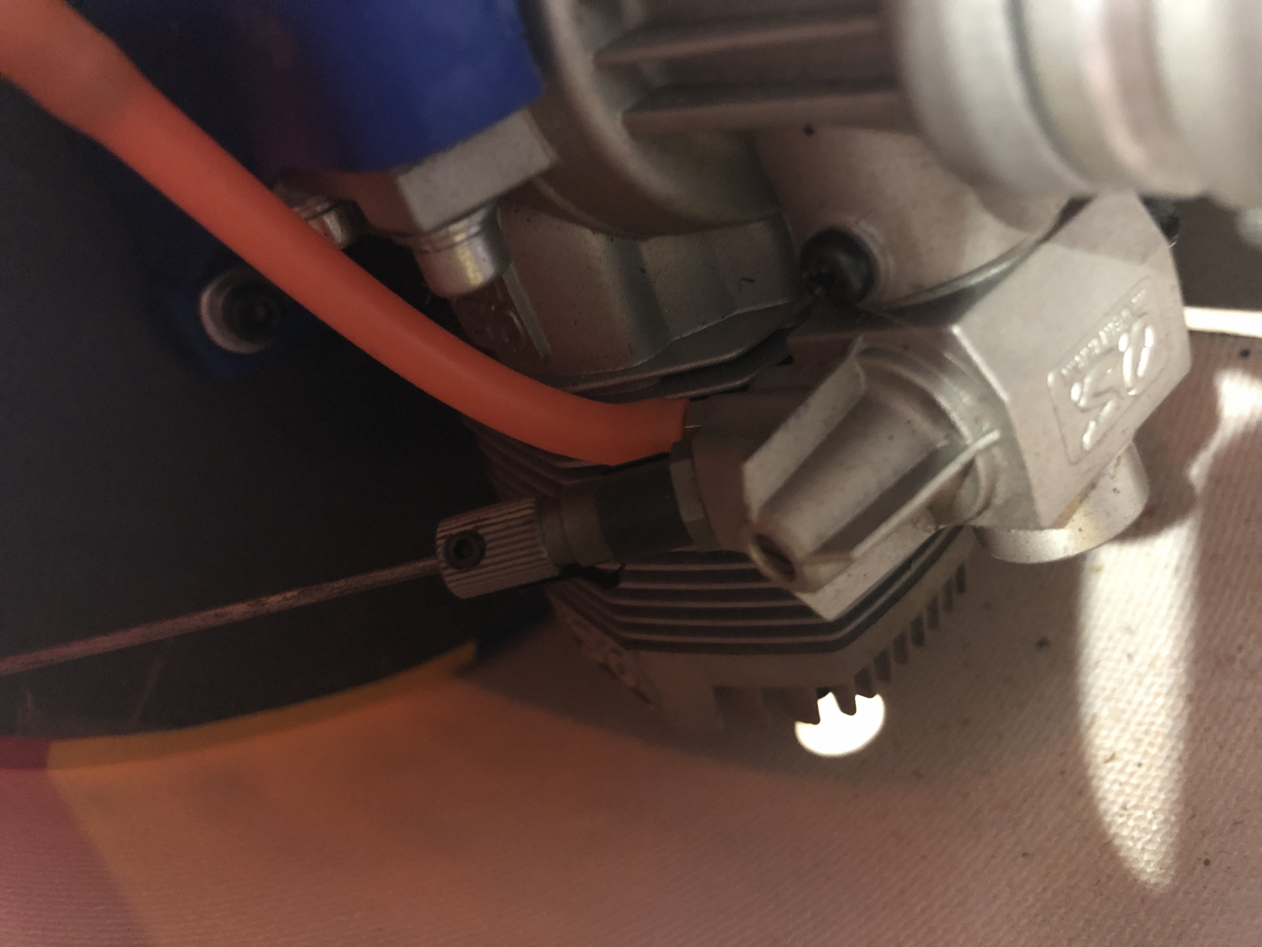

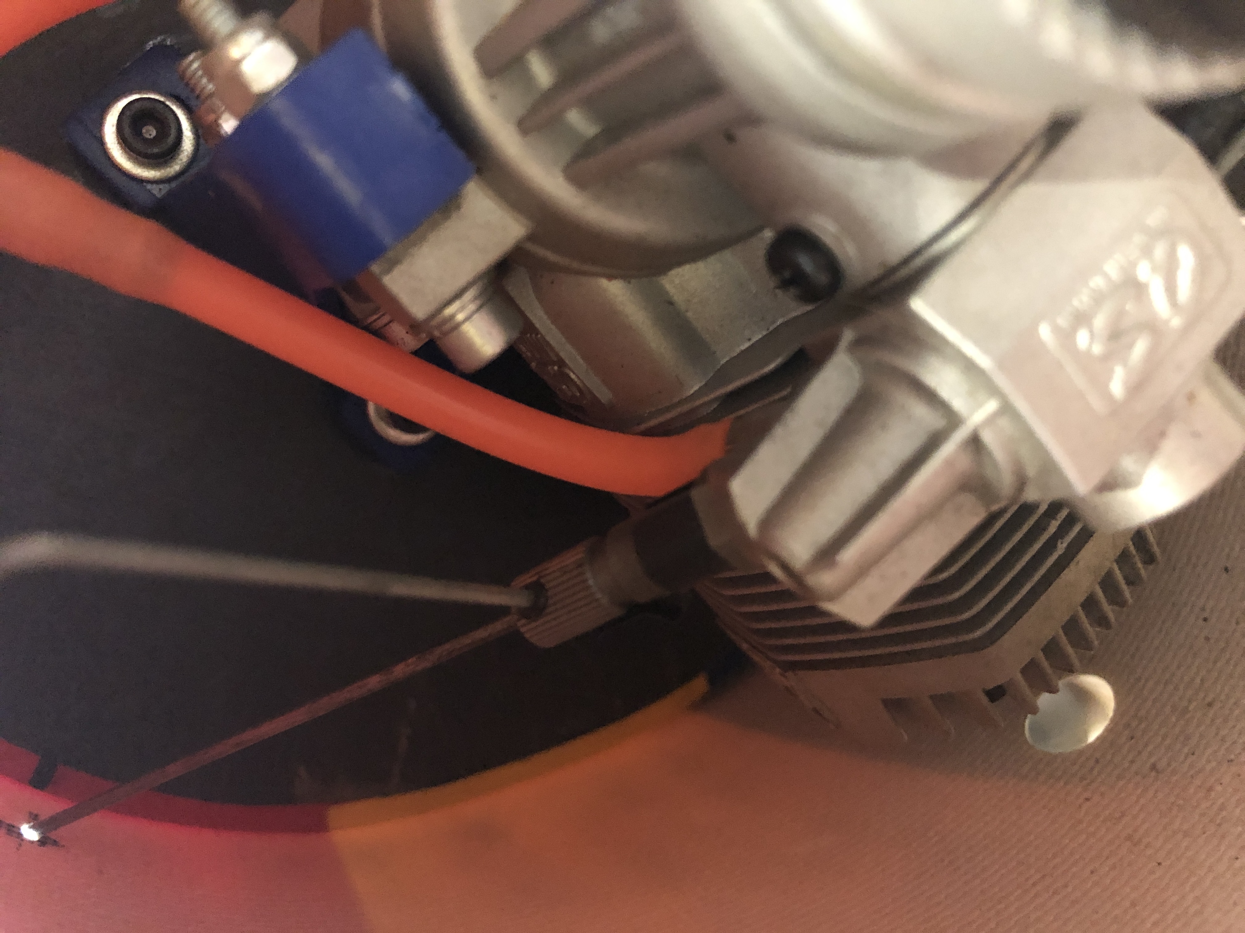

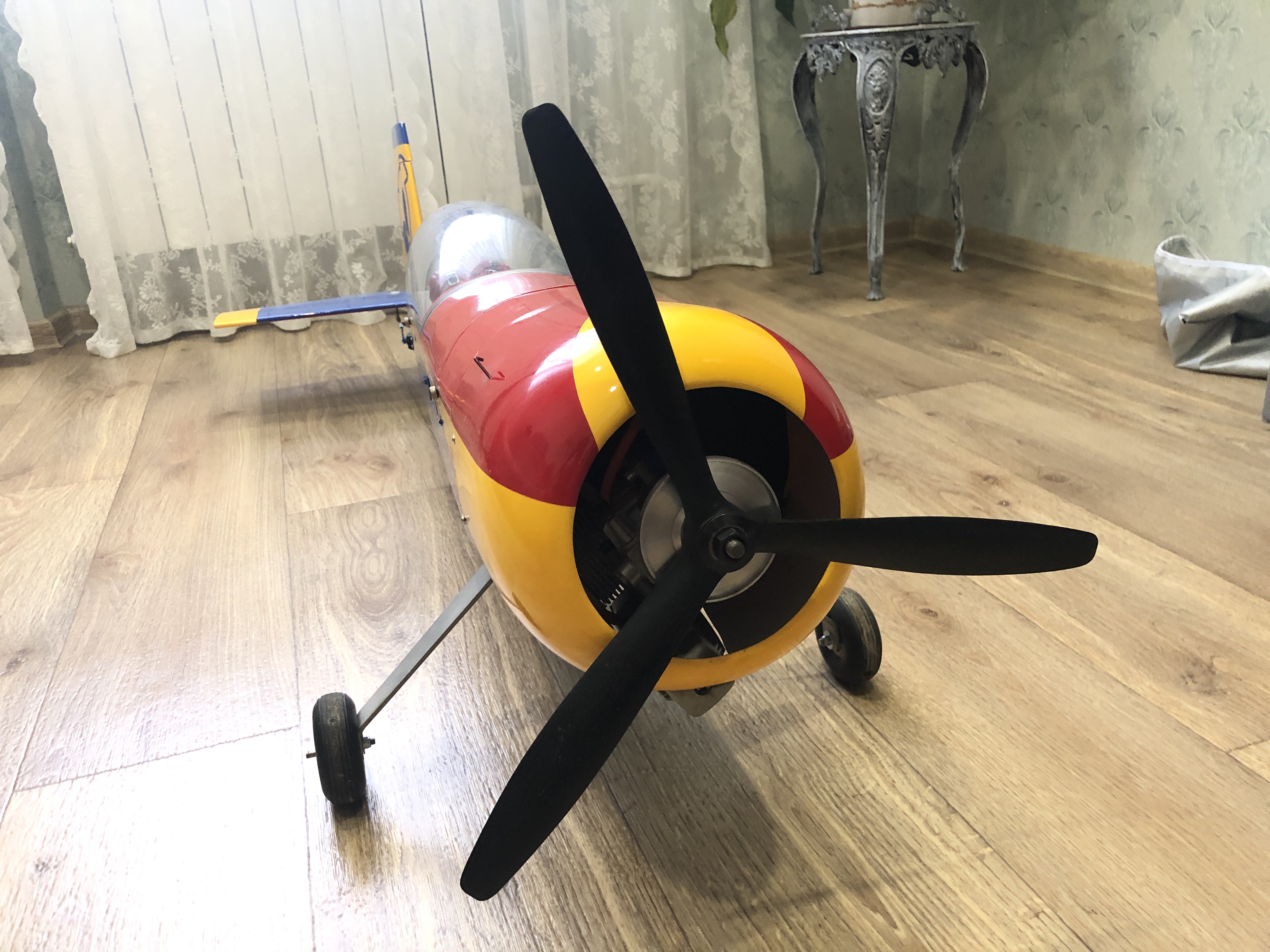

В общем достал я сегодня самолет
Примерил трехлопастной винтик. Красота!
Надо купить кок.

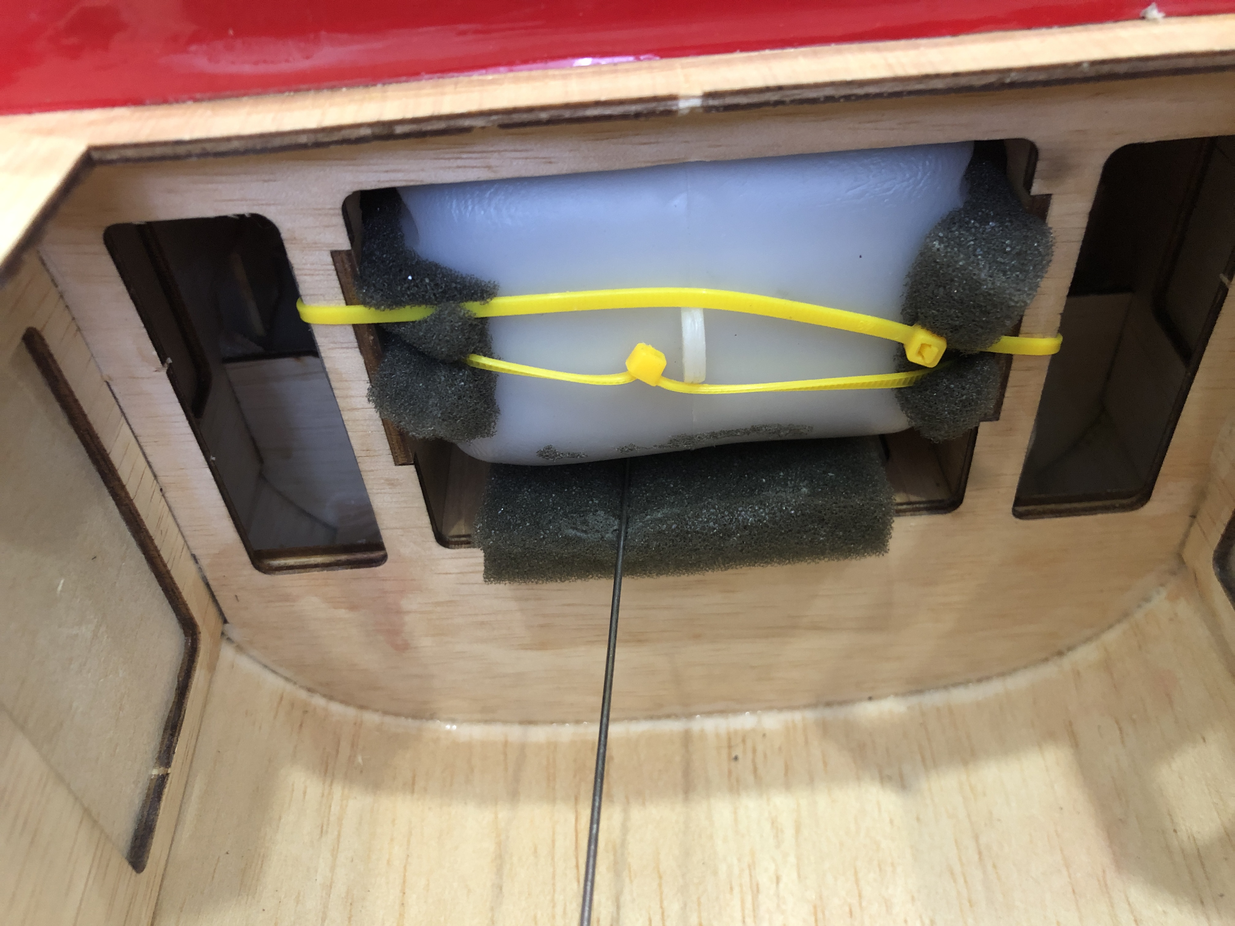

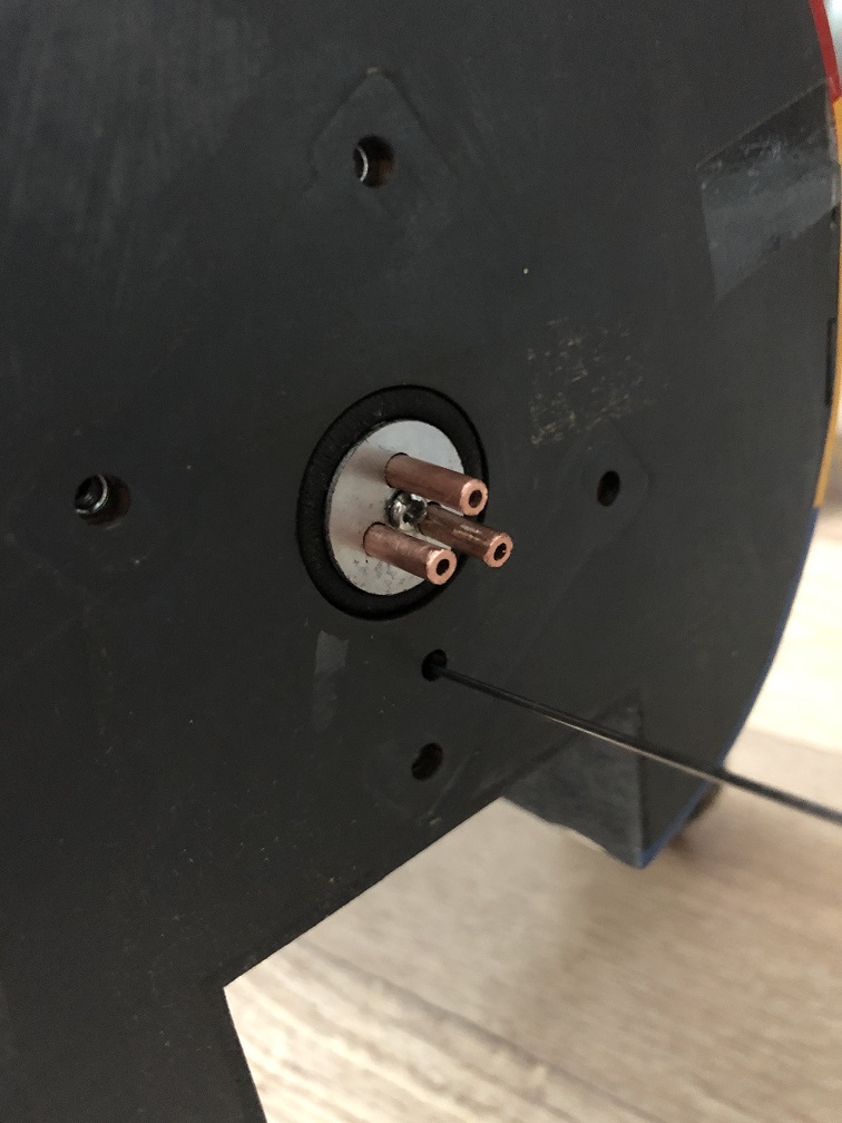

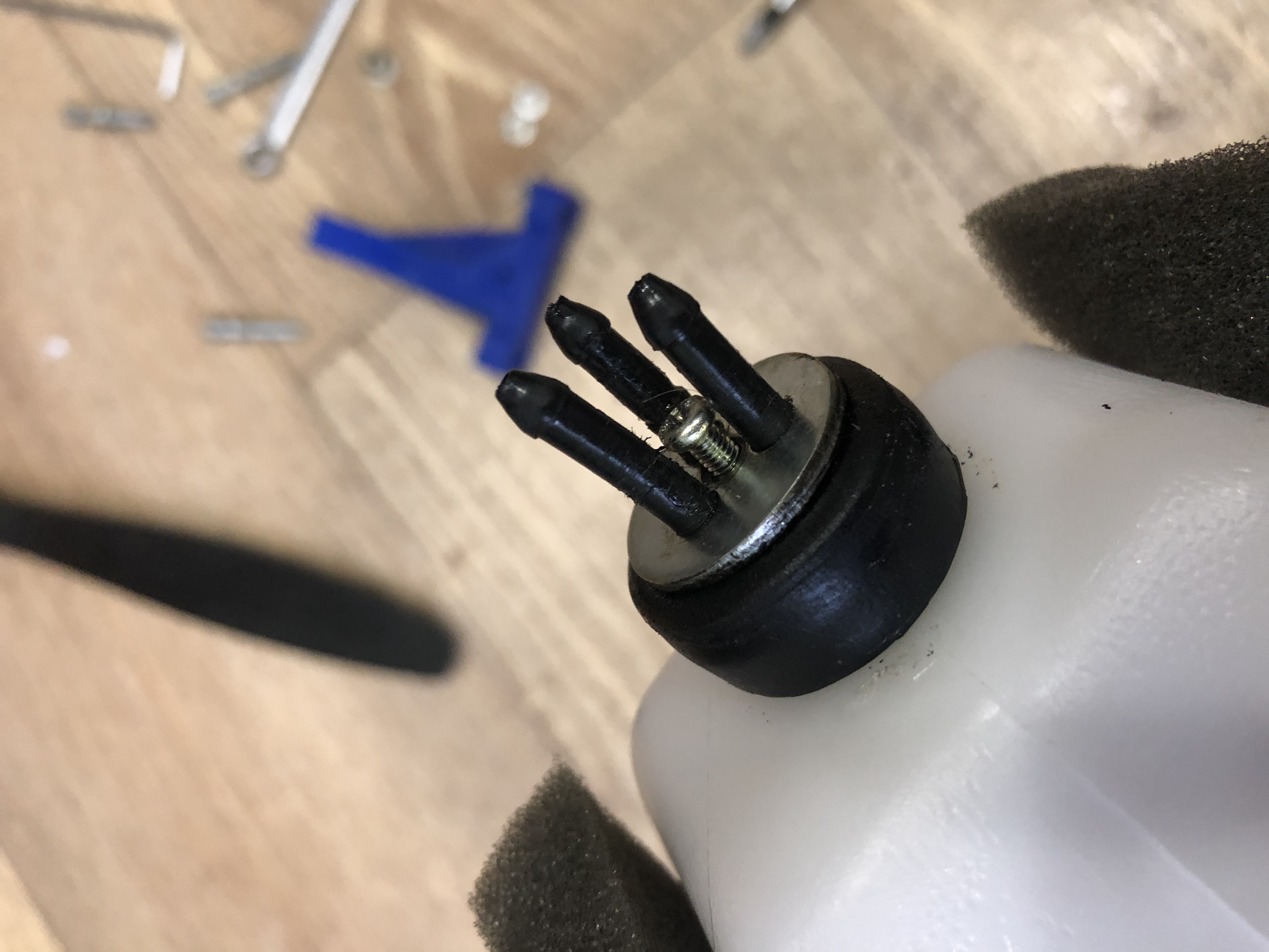

И начал разбирать чтобы достать бак.

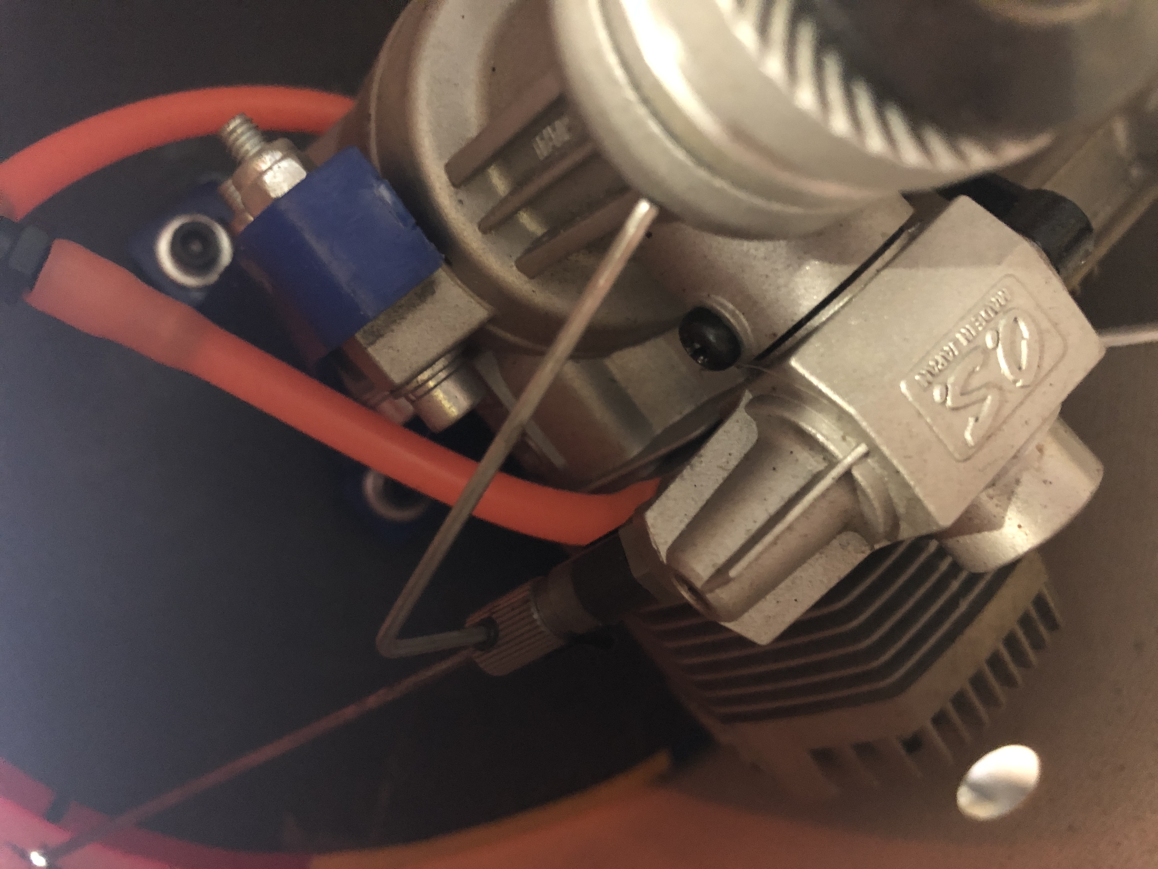

Саша, вот тот головняк, про который я тебе рассказывал. Очень не удобный гужон для крепления удлинителя. В общем вынул удлинитель и снял капот Вот еще бы этот ужас переделать

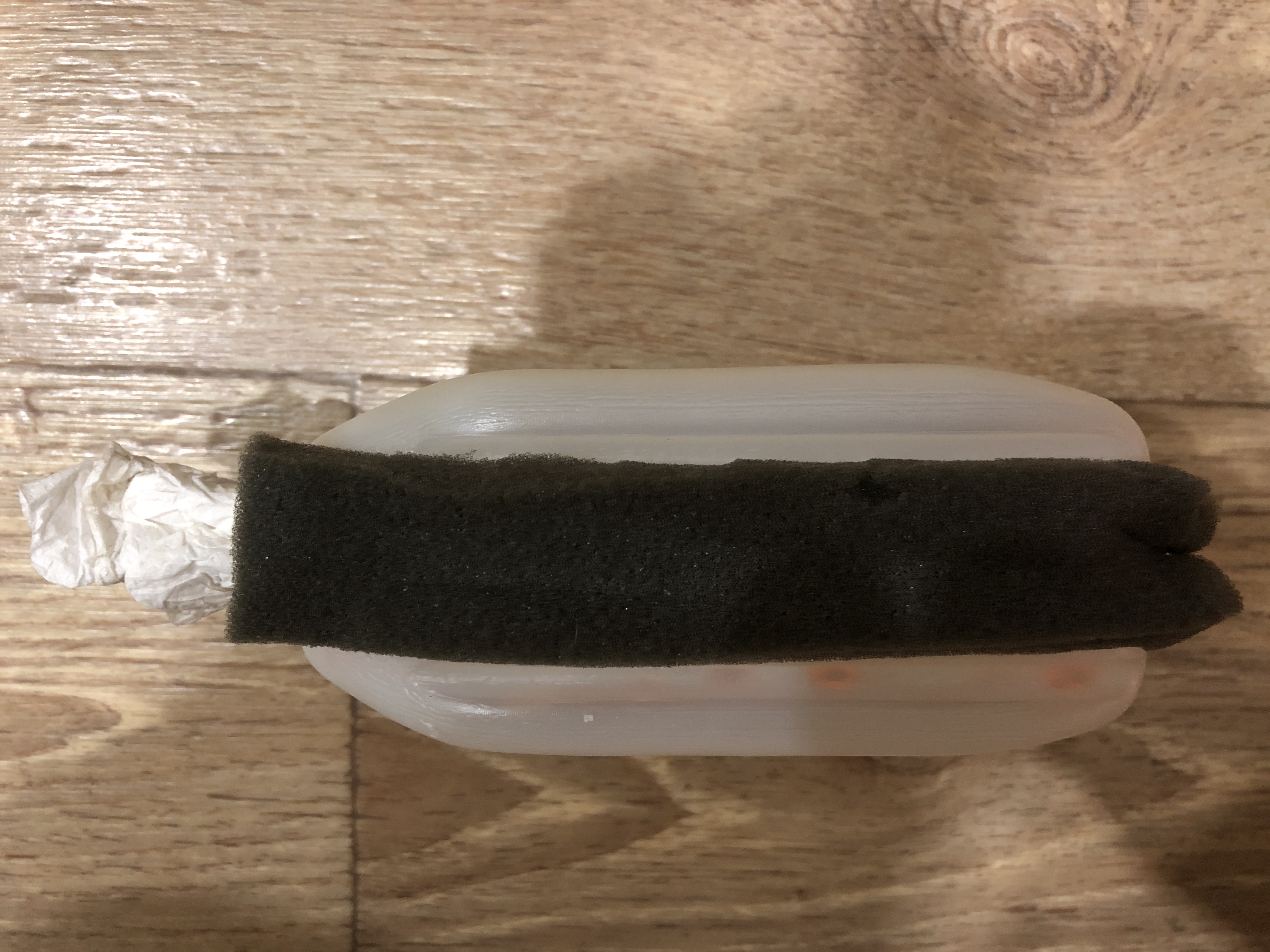

Вынул бак. Он прямых углов не имеет. Трубки сильно гнуть не придется.
А вот и пробка.
Завтра поеду на "птичку" за трубками.
Леша. Возьми медную жилку от провода диаметром 0,1-0,3 мм и сделай колечки на трубках. Оберни один виток по трубке с отступом от края и пропаяй. Потом надфилем концы проволочки подпили для "круглости" и еще раз пропаяй. Чтобы топливные трубки, разбухающие со временем, не слеталиАлексей Арчаков писал(а):Замедячил!
Ни фи га се бе!!!!
Рад, что Вы с нами!
Я думал на тему колечек, но было лень. Я натянул трубки и еле стянул. Решил, что никогда она в моих условиях эксплуатации никуда не денется.
Рад, что Вы с нами!
"Я натянул трубки и еле стянул. Решил, что никогда она в моих условиях эксплуатации никуда не денется."
Ты не первый, кто так заблуждается. Топливо-это раствор масла, который обеспечивает хорошее скольжение. Трубки растягиваются со временем. А бак под давлением!
Есть выработанные десятилетиями принципы: чтобы мотор нормально работал, все соединения топливной и выхлопной системы должны быть герметичны. И без соплей. Даже негерметичное соединения глушителя с мотором не дает настроить моторчик. Это практика. Можешь вернуться на десятилетия назад и сам пройти этот путь. Результат уже известен.
Я с этим абсолютно согласен. Придет вдохновение - обязательно переделаю.
С 2014 такой бак в эксплуатации, ни чего не слезло, не разбухло, не подсасывает.. т д. Не надо усложнять то, что и так офигенно.
