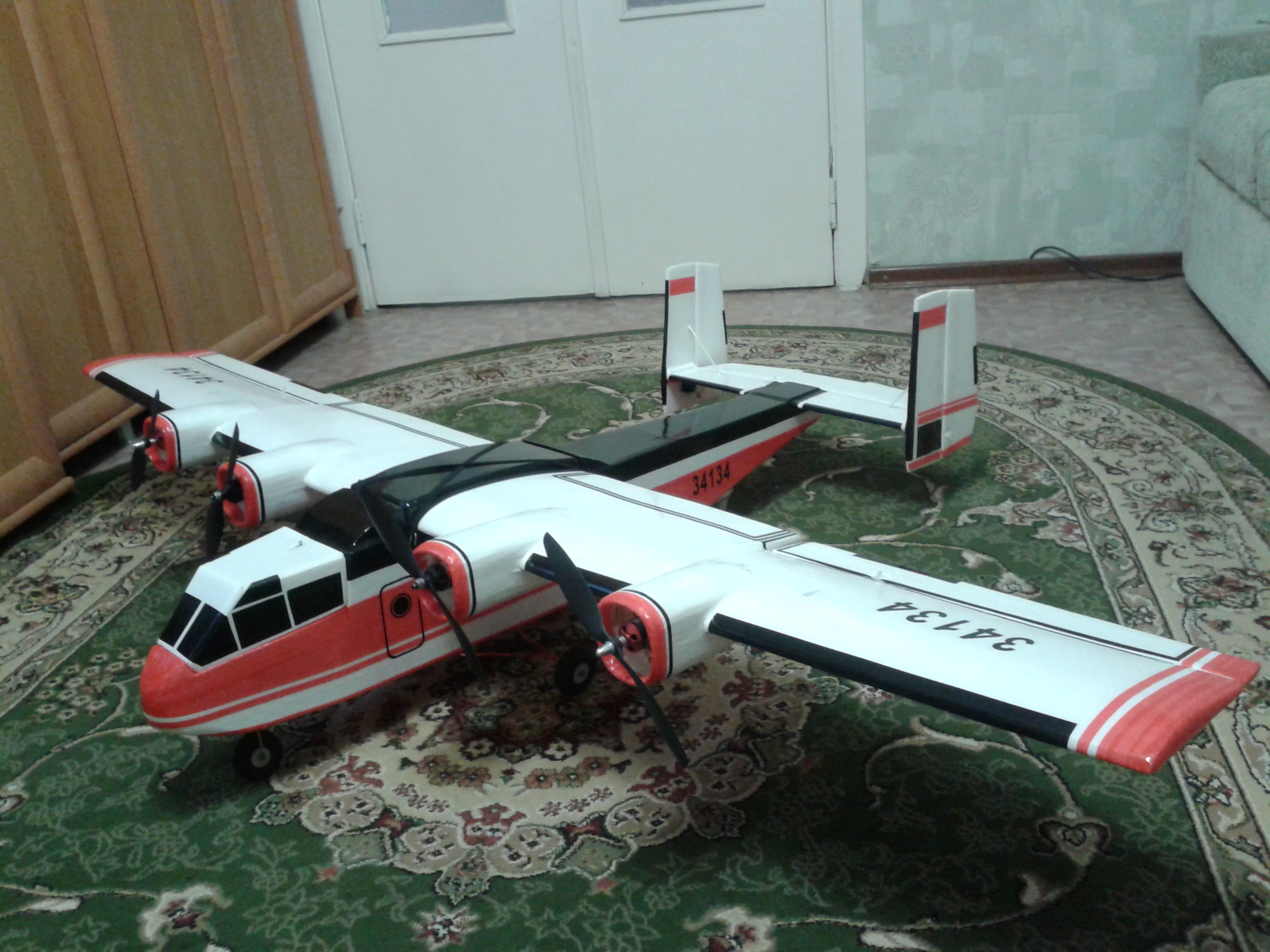

Ероплан готоа . Завтра надеюсь облетать . Коля , там люк маленький фигурки не пролезут .

ВВМ писал(а):20180921_185928.jpg Ероплан готоа . Завтра надеюсь облетать .
Володь, я смотрю моторы разные стоят! Не повлияет на полет?
И вообще, озвучь ВМГ, пожалуйста!
Re: Снова двушка.
Саш , я и планировал их разные . Внутренние emax gt 22-18 1100kv винты 10х4,5" , внешние 22-12 1400kv винты 9х4,5" , выкос вниз ноль , правые вправо , левые влево 2 градуса , вращение левые по часовой , правые против . Размах 1800мм , полётный 2100г , нагрузка 60г х дм2 . Аеумы 2х 2200ma 3s , раздельно один на внутренние , один на внешние Сегодня облетал - тяги хватает , при центровке 25% летит ровно , на малой скорости не валится , садится легко . Ан-14 с такой же нагрузкой садился очень сложно. Снял видео первого полёта ( не очень удачное ) , в "полетушках" выложу .

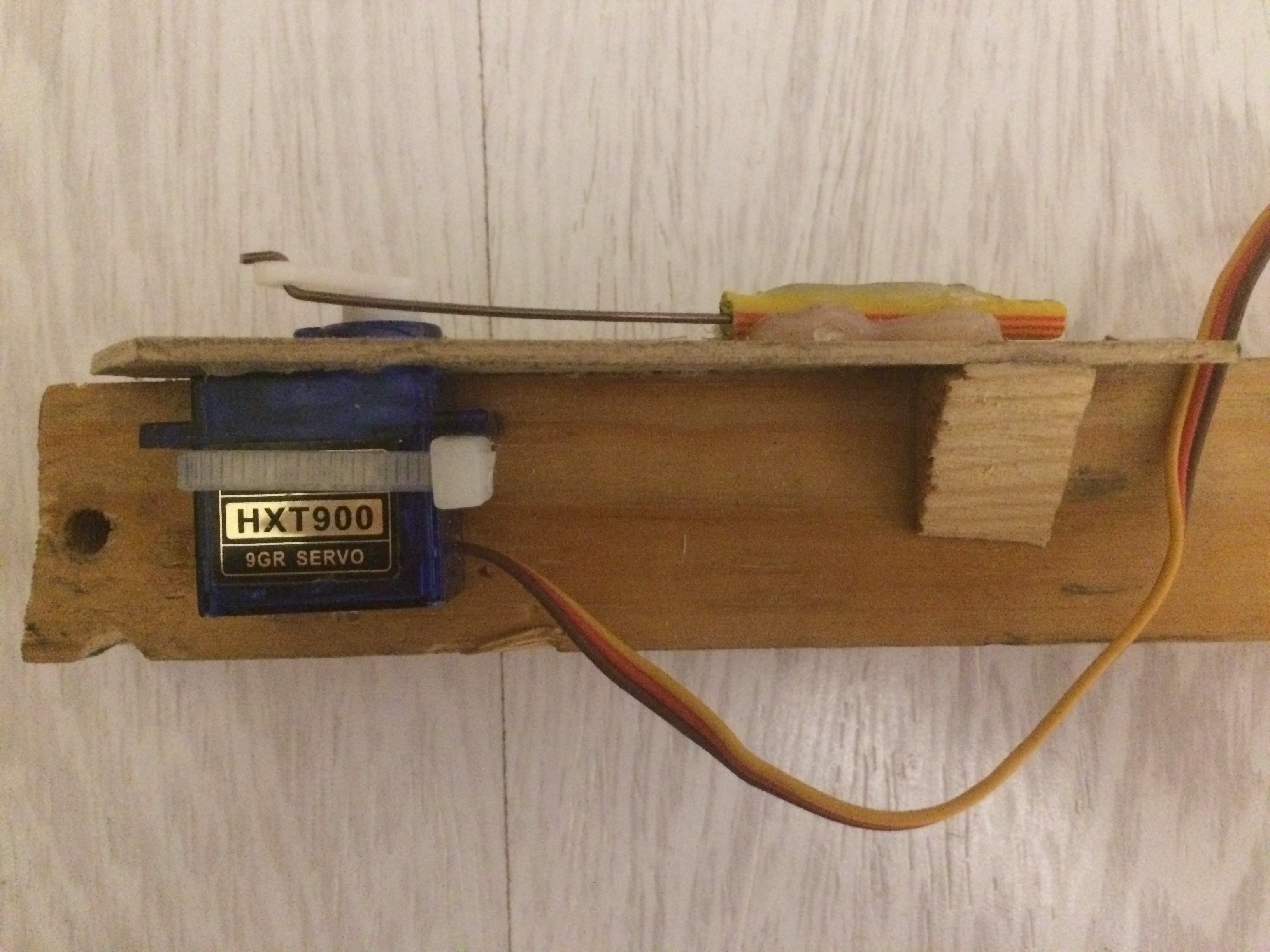

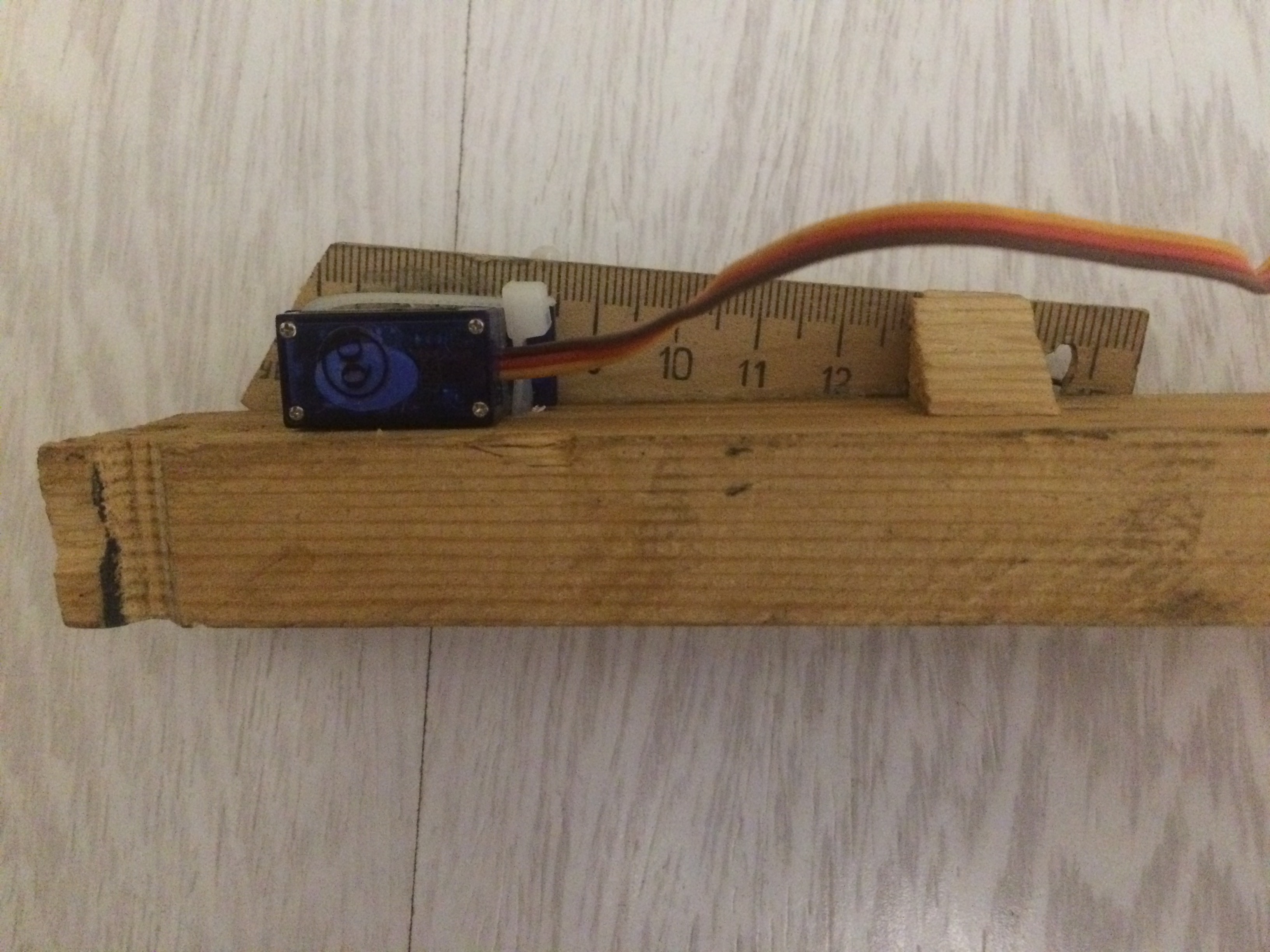

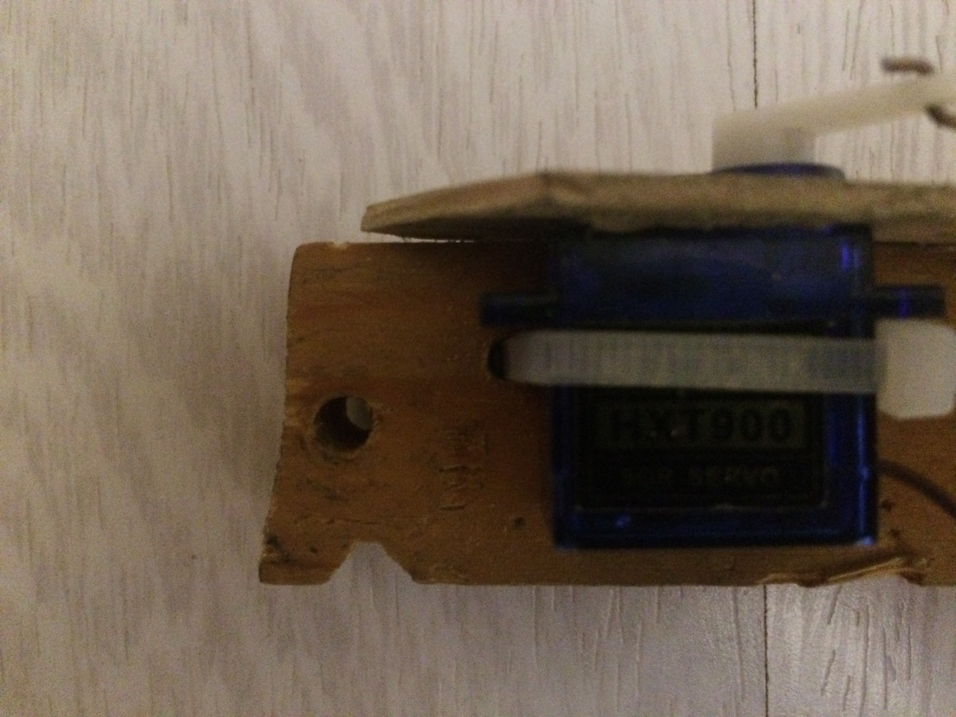

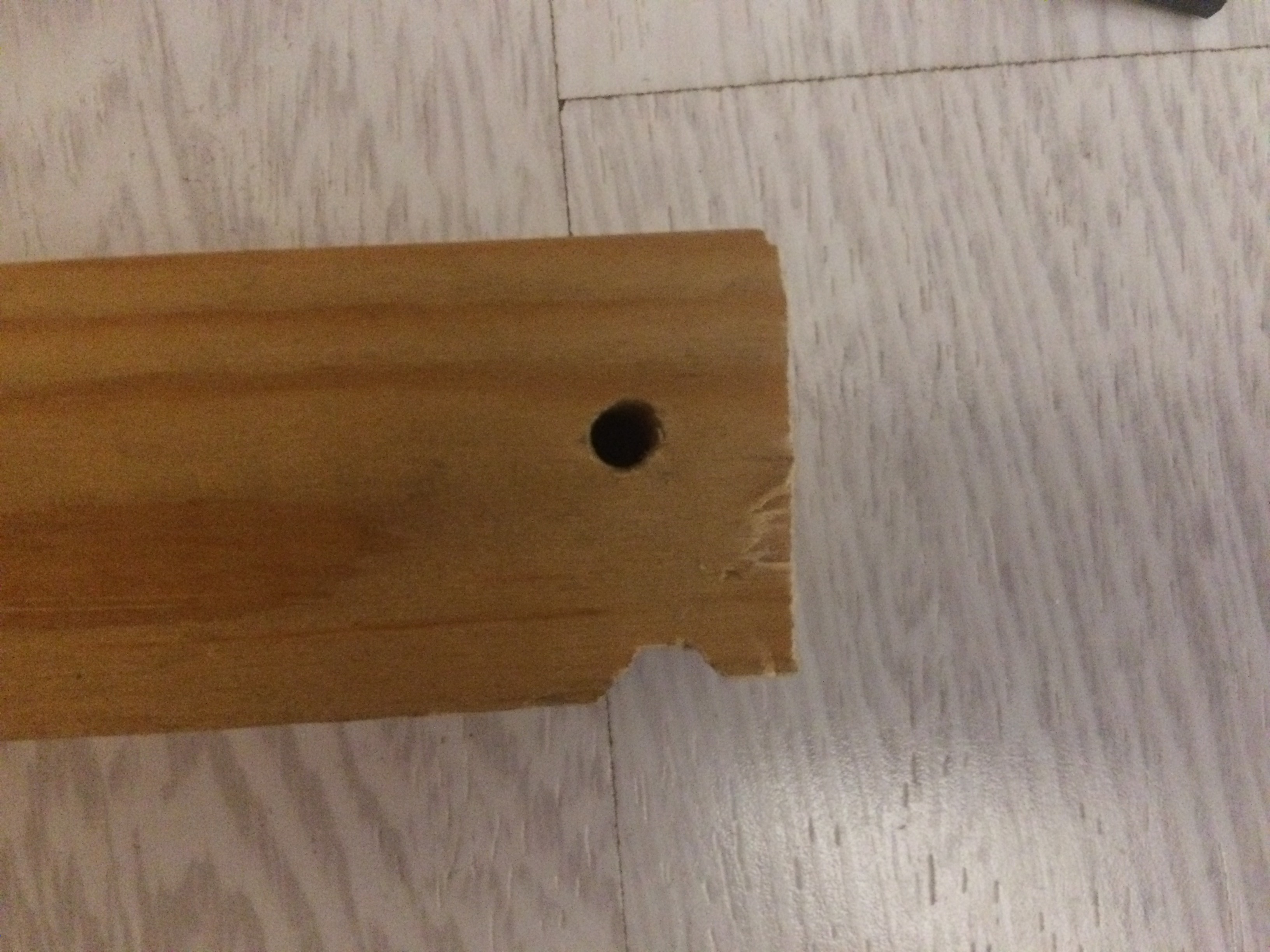

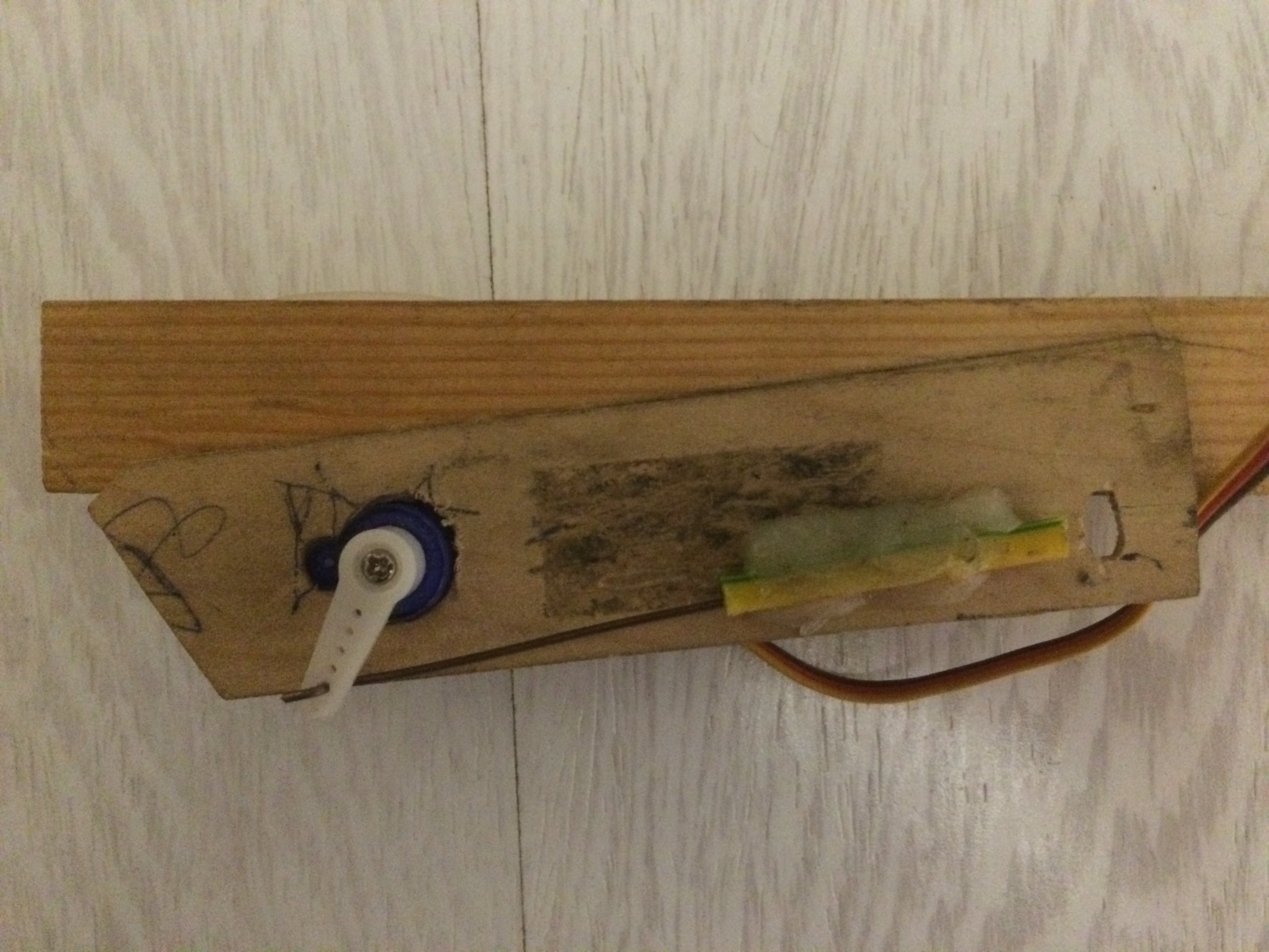

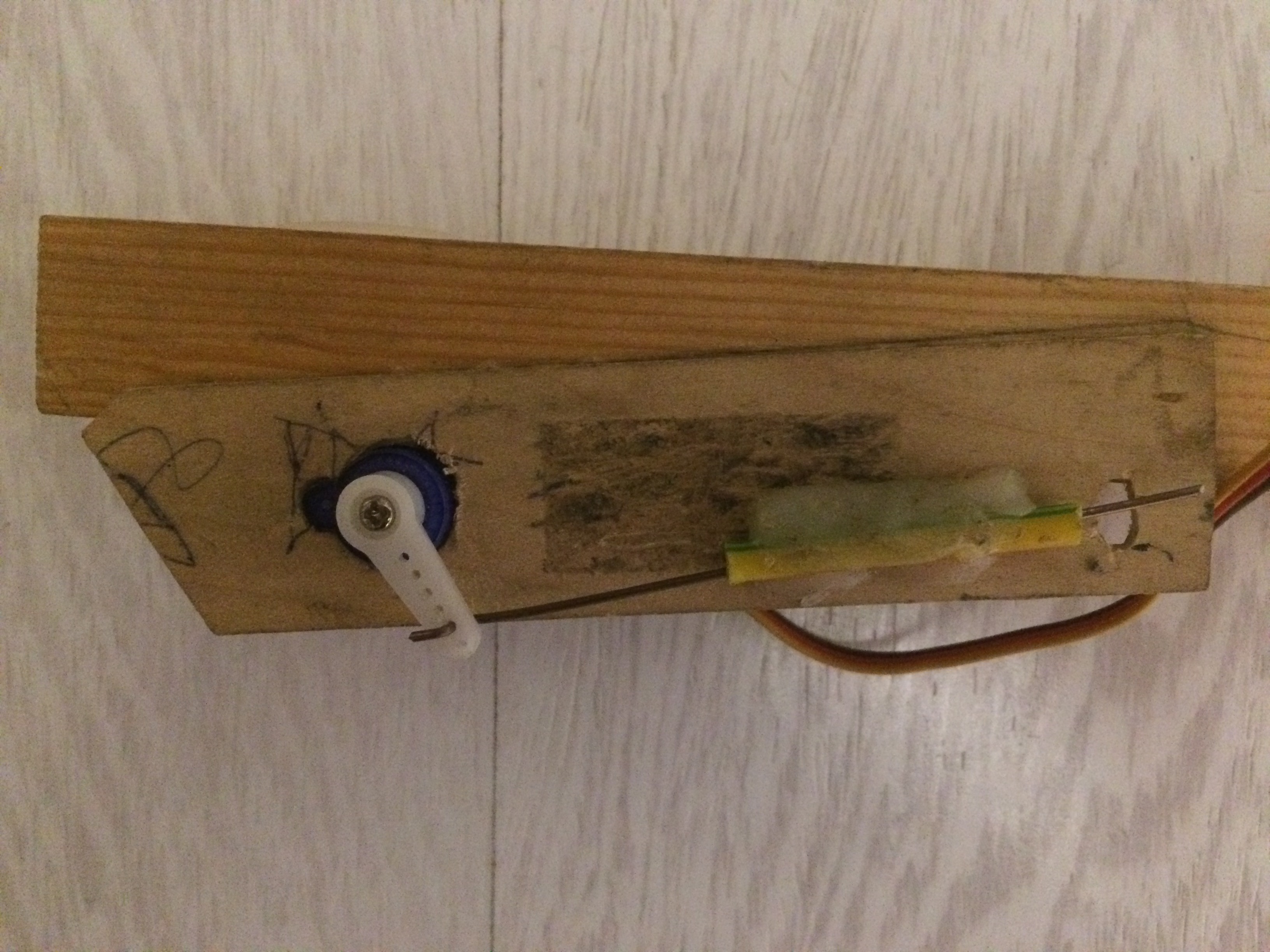

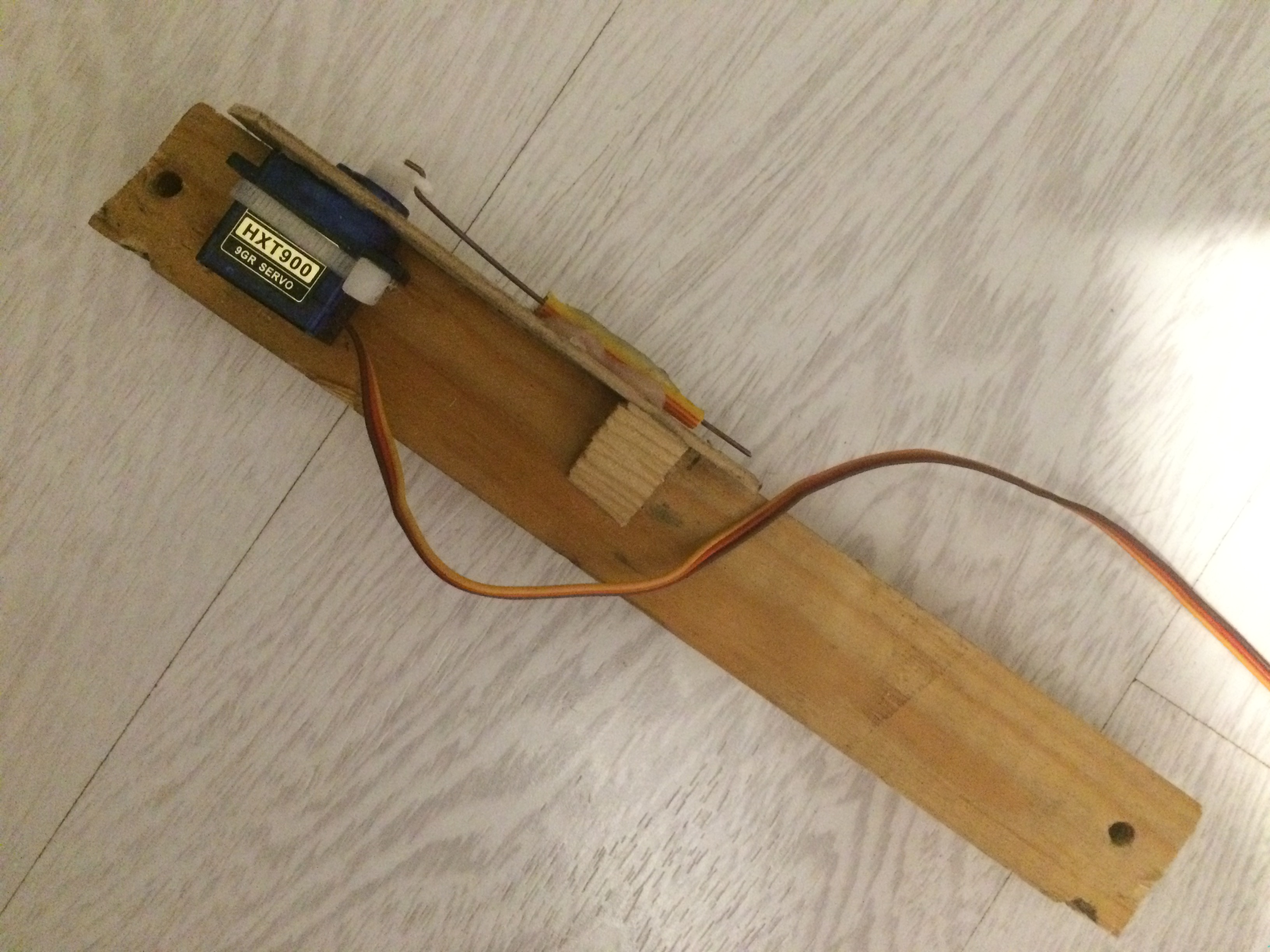

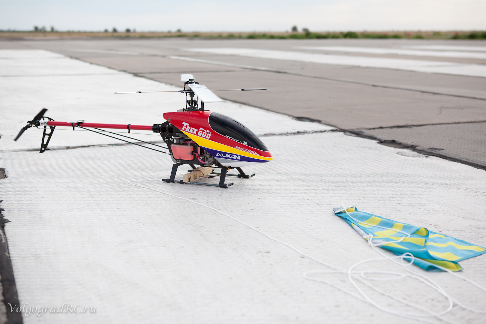

У меня была "волшебная палка" для крепления к шасси вертолета, делал для подвеса флага и возможности его сброса.
Вот нашёл!
Палку делал в ночь перед выездом в Мариновку из того, что нашлось под рукой, поэтому вид не очень презентабельный. В отверстие вставлялась чека из той же проволоки с привязанным концом фала с флагом.

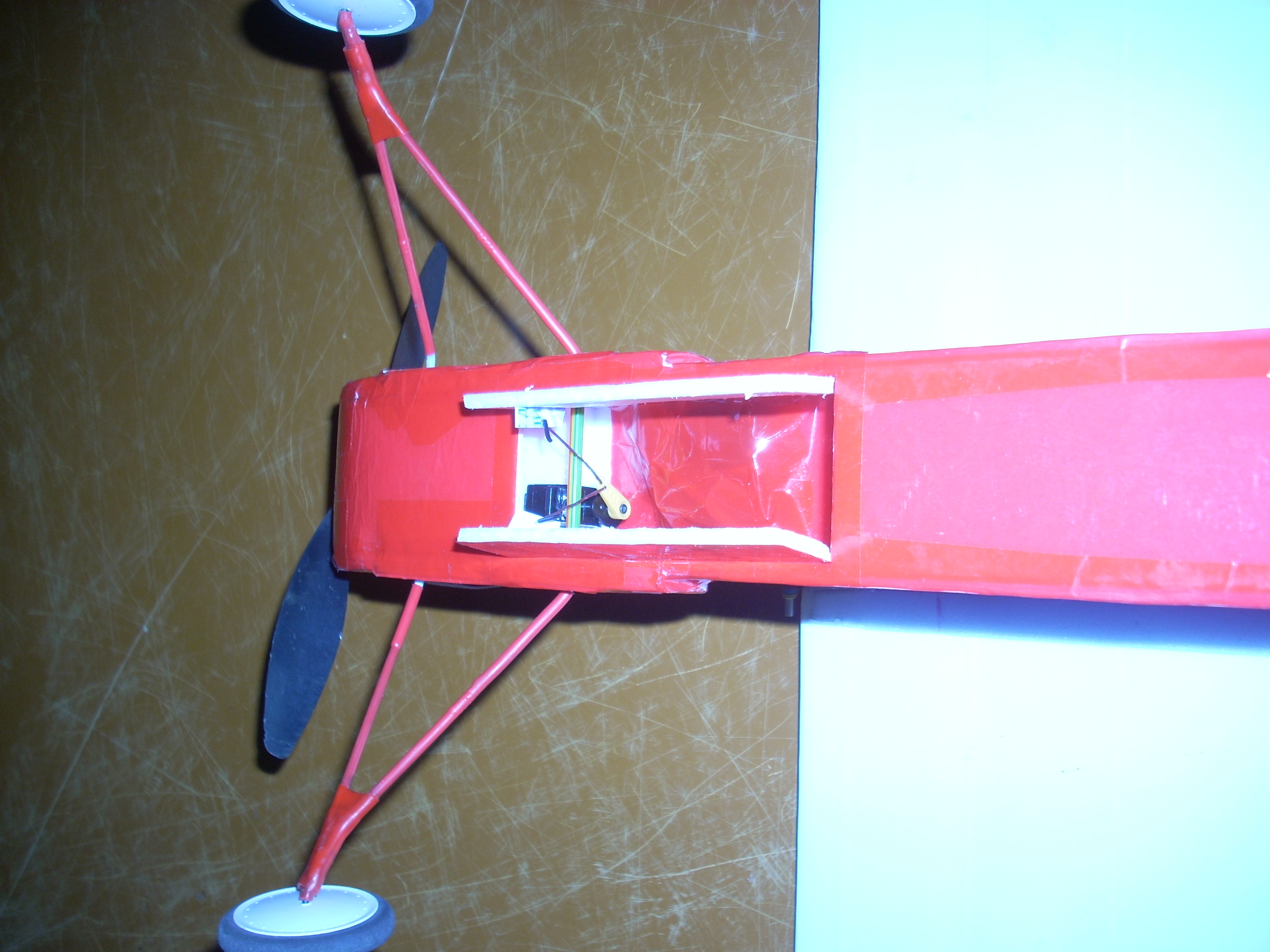

На Цессну делал встроенный бомболюк с двумя створками с приводом от одной сервы.

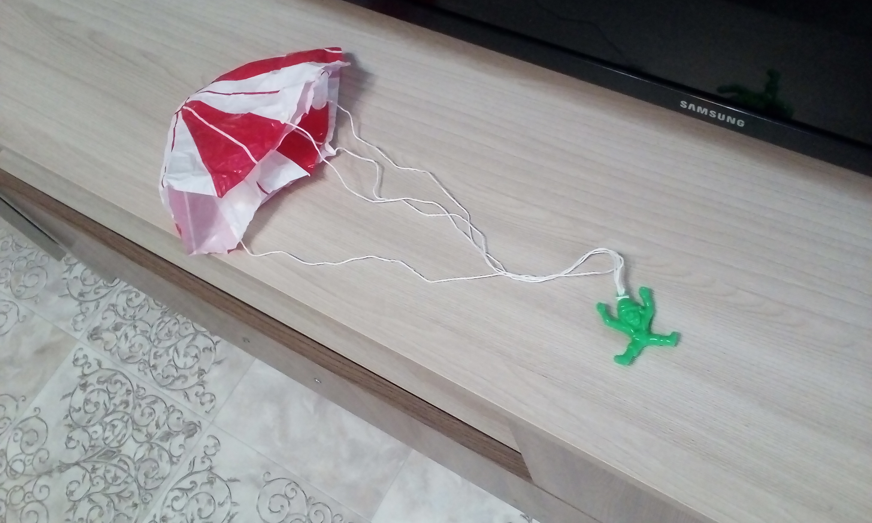

Первые парашютные прыжки совершены в квартире, спуск устойчивый и плавный;
Отсюда вывод: - при сбросе с большой высоты найти оных будет проблематично, ввиду большого рассеивания и летучести :?

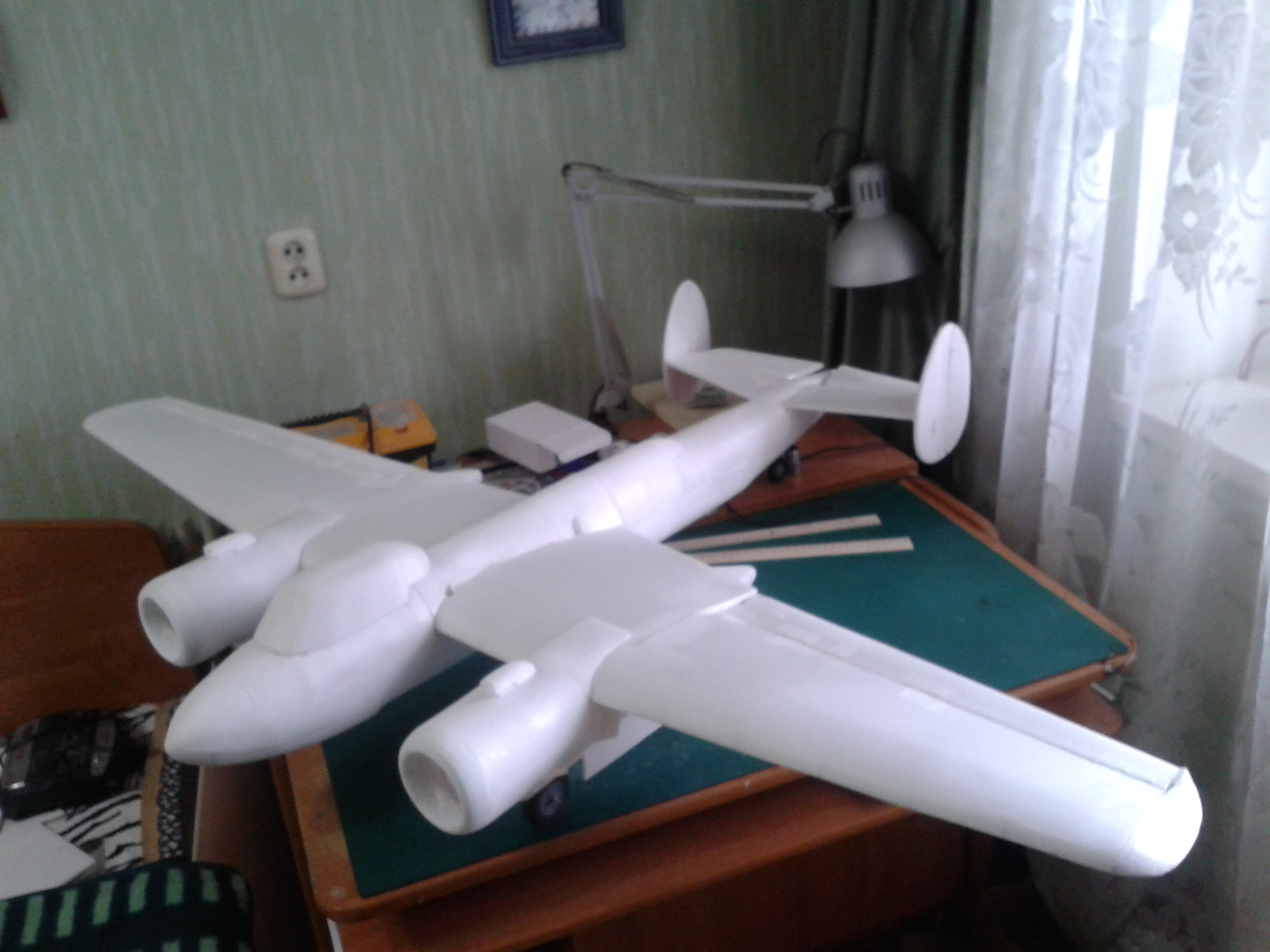

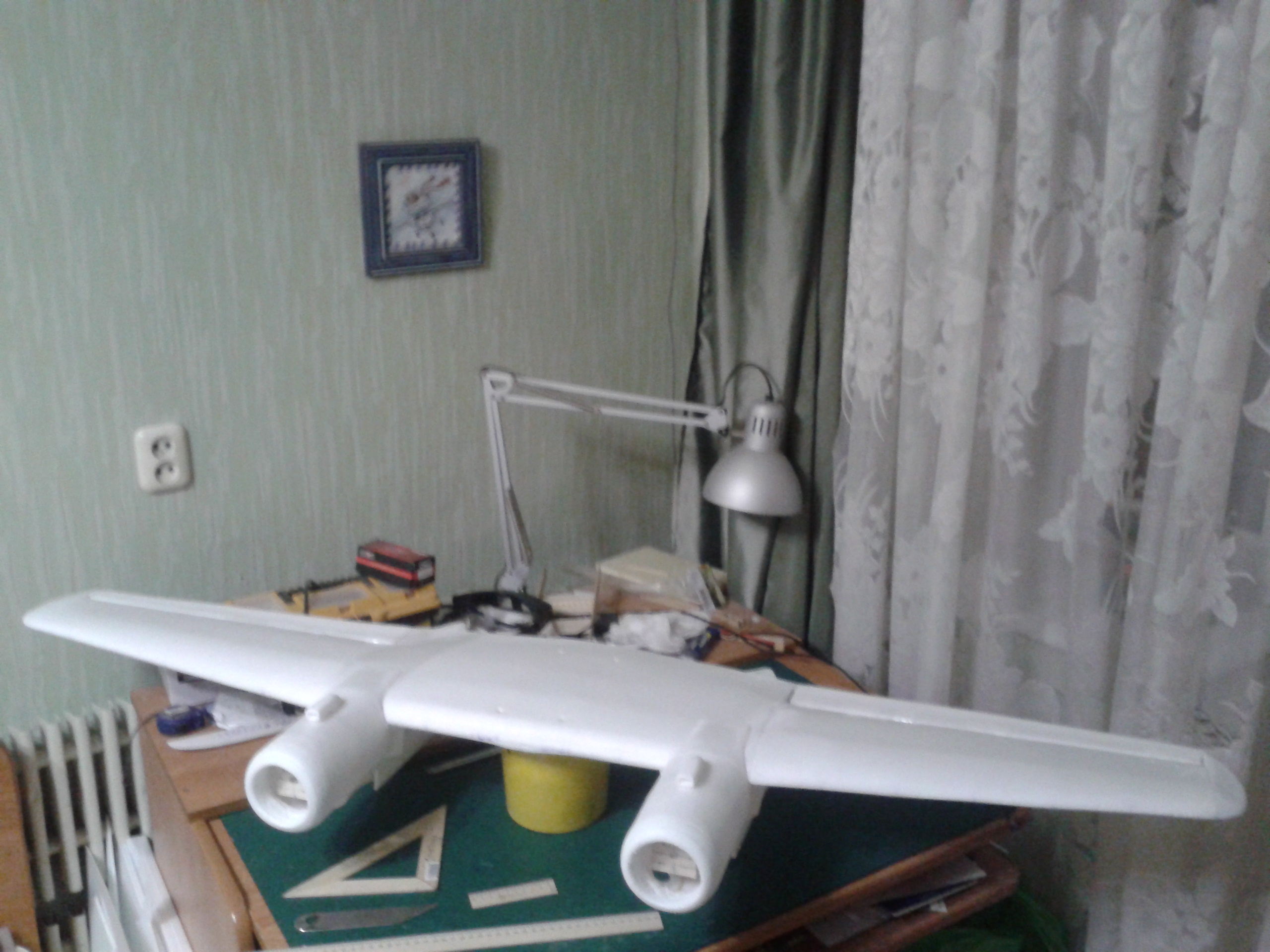

Потихоньку начал постройку Ту-2
Думал будет быстрее , но много мороки .

ВВМ писал(а):Потихоньку начал постройку Ту-2 20181105_173533.jpg Думал будет быстрее , но много мороки .
Володь, я смотрю авиапарк у тебя уже достаточно большой! :irinka:
Электроника кочует с модели на модель? Или собранный самолет всегда в строю?
Re: Снова двушка.
Электроника переходит с одних на другие . За шесть лет было больше сорока моделей , где ж её столько набраться . В наличии обычно пять летающих , но как то быстро надоедают и начинают погибать . Или по неосторожности , или просто разбираю . Интересно построить что то новое и чтоб оно полетело .

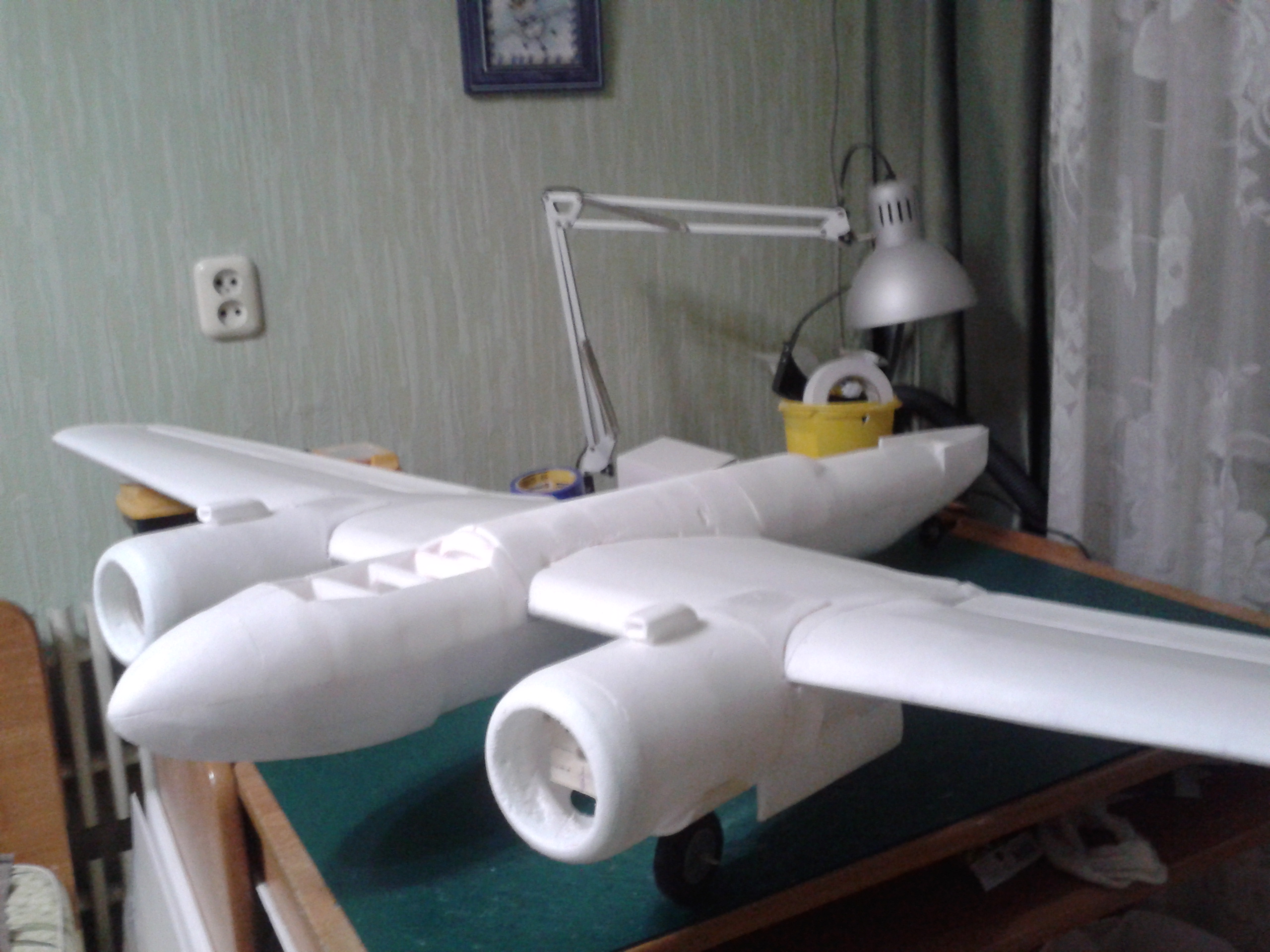

Постройка потихоньку продвигается . Осталось фонарь , хвост , ну и разная мелочевка .
Re: Снова двушка.
Основное закончил . Надо думать каким образом оформлять .
