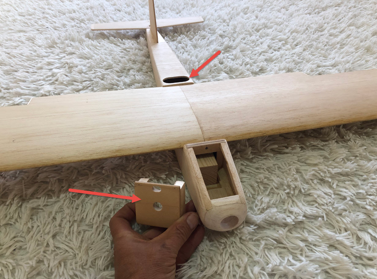

combat forever писал(а):Немного убрал тупомордие,перенес руль машинку глубже в фюзеляж, пропилил шпангоут чтобы батарейка располагалась ближе к носу, сверху убрал часть фюзеляжа что бы уменьшить мидель сечение. Киль перенес вперед стабилизатора.
Юра, пара вопросов....
1. Какой смысл было организовывать отверстие под серву? Не проще было перенести ее ближе к носу под крыло?
2. Что это в руке?
Re: Pylon Racing
В руке не нужная морда... это понятно... По серве у меня тоже вопросов не возникло... ну удобнее ему так... Но, вот зачем сосновый брусок в фюзеляже под крылом??? Борьба с недостатком веса?
Re: Pylon Racing
Брусок это имитация АКБ.

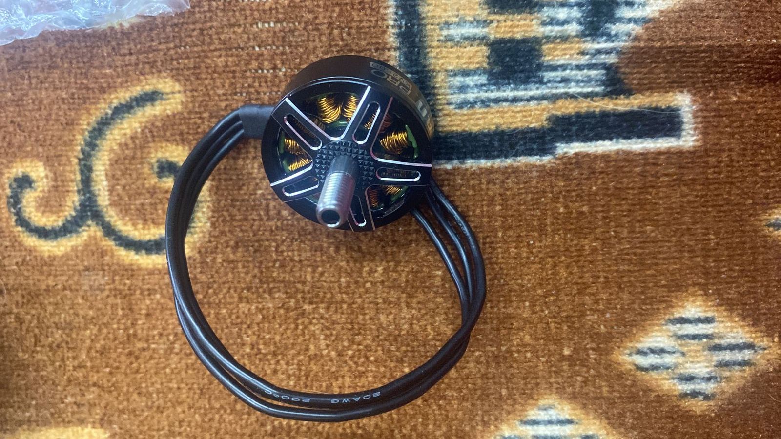

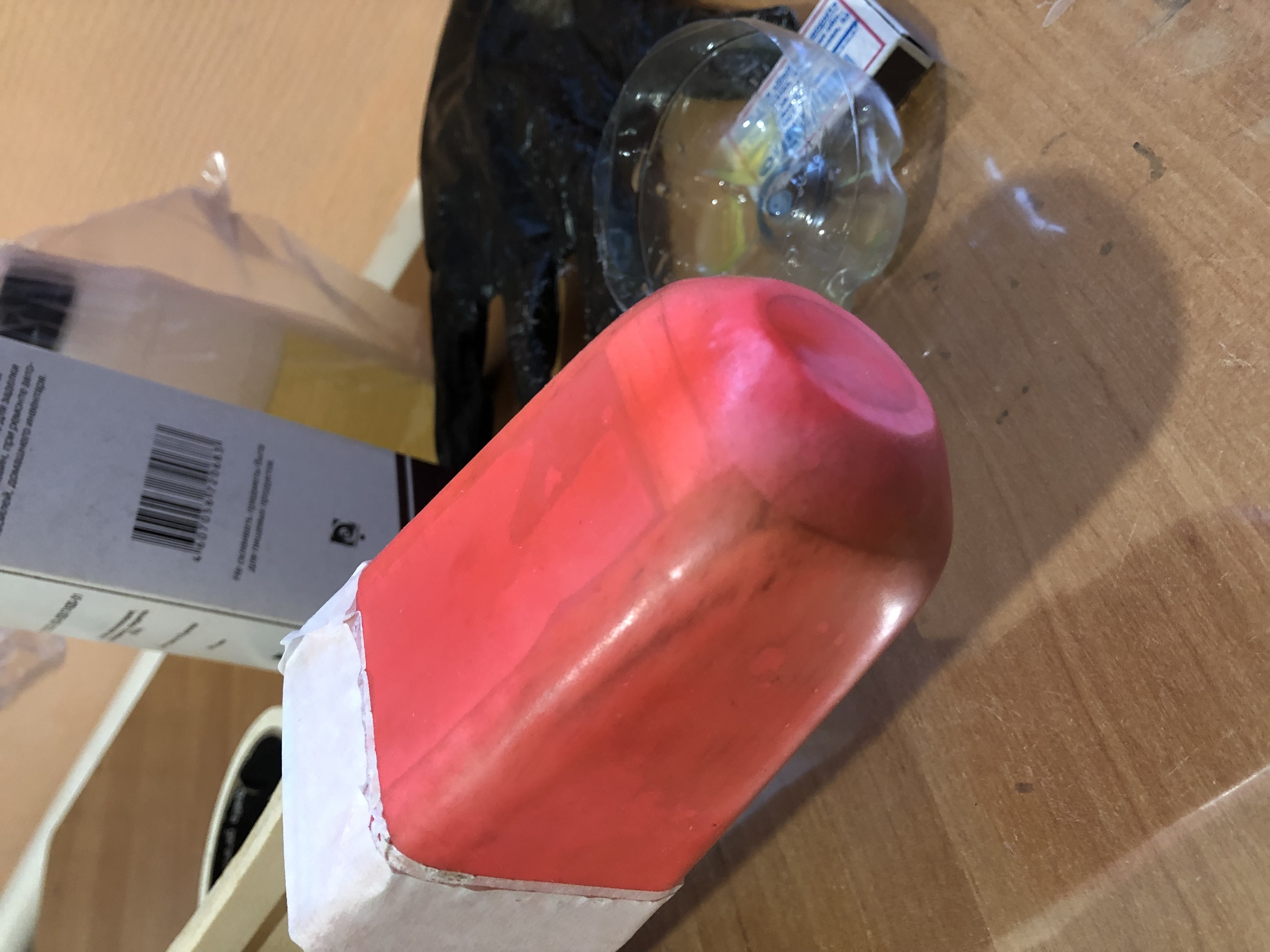

Наконец пришел мне моторчик коптерный на вид изделие очень красивое и качественное,но посмотрев на него в натуре - под уже построенную модель он как то маловат,не то что бы мощи не хватит -это нет,боюсь ц.т.будет не на месте. Решил построить под него другую модель она у меня уже в голове почти сформировалась.

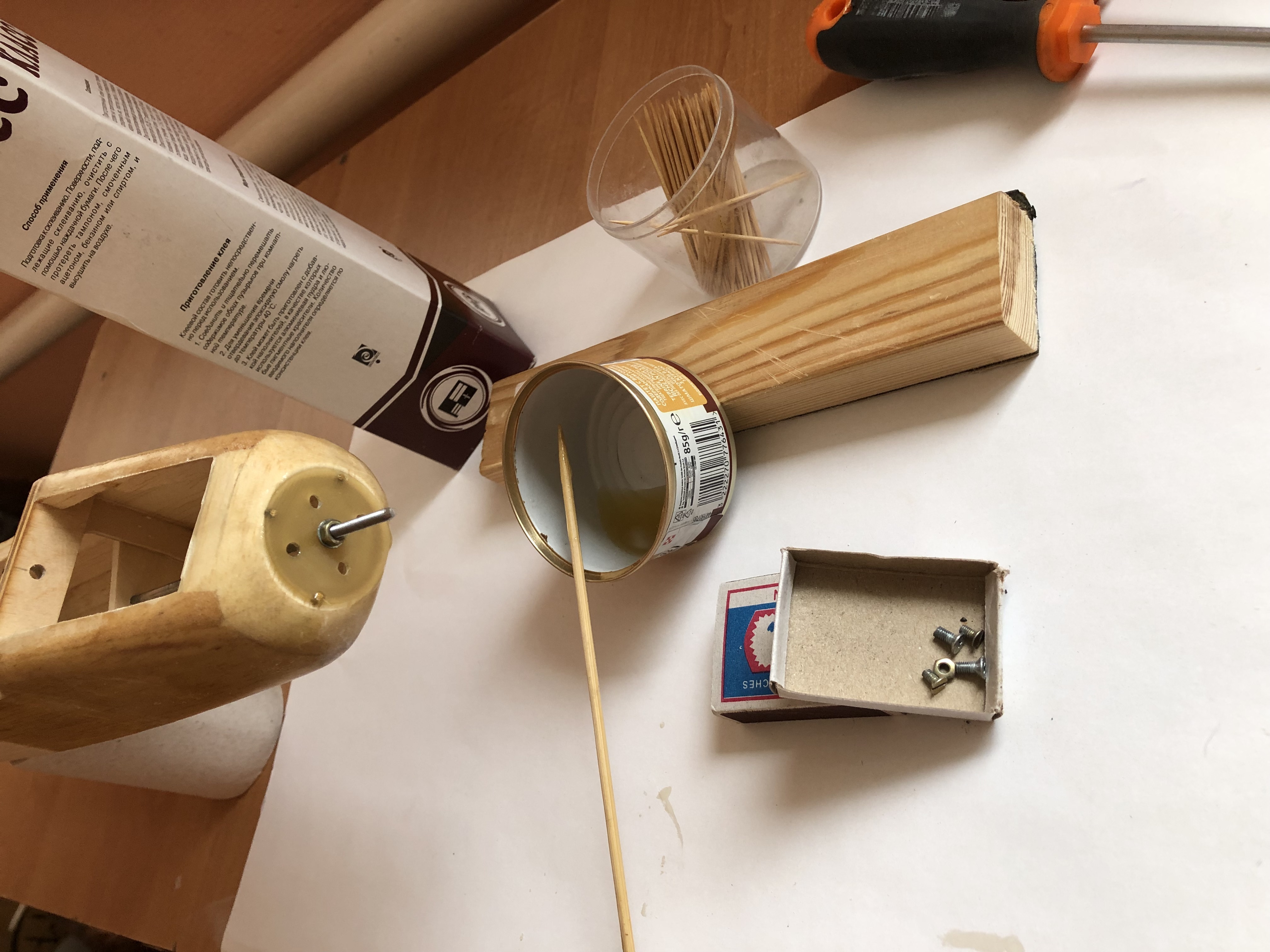

А на эту поставлю инрайнер . Этот моторчик тот еще оковалок - носик фюзеляжа должен быть бронебойным. Надо как то усилить.Без серьезной переделки есть вариант обтянуть переднюю часть тонким стеклом.
Но не имея качественной импортной э.смолы и стеклоткани без парафина и еще вакуумного насоса это сто процентов - авантюра.Но если раньше покупка этого останавливала высокая цена,то теперь она в обще наверное не реальна, потому как это в настоящий момент продукт двойного назначения. Есть отечественный аналог от фирмы эпитал ,но и там не до розницы сейчас(хотя это не точно).
Куда деваться сделал из того что доступно: стеклоткань отжёг на газ плите,смола из хоз мага.Пропитывать стеклоткань этой смолой все равно что мазать медом плотную тряпку. Придумал как обжать поверхность с двойной кривизной(самый носик) просто надел на него кусок от воздушного шарика.
Дальше чем то надо при приклейке зафиксировать под моторный шпангоут,для этого притянул его через специально изготовленную шпильку гаечкой м3.
Все таки гораздо приятней, технологичней,проще, когда изначально проектируешь планер под определенный мотор, батарейку,машинки.

combat forever писал(а): Наконец пришел мне моторчик коптерный на вид изделие очень красивое и качественное
А мой где-то застрял.... :?

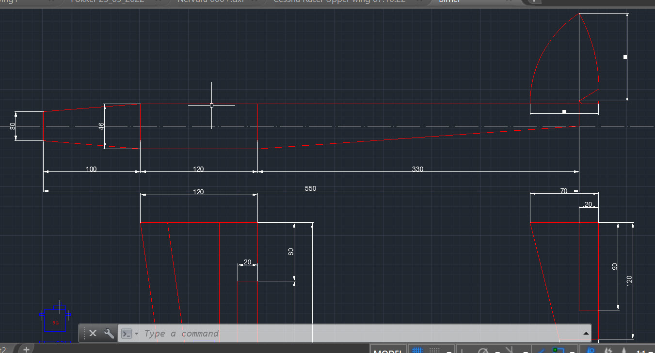

Процесс идет.... Набросал чертежик от Георгия в автокаде...
Общие черты останутся, а детали и узлы будут дорабатываться....

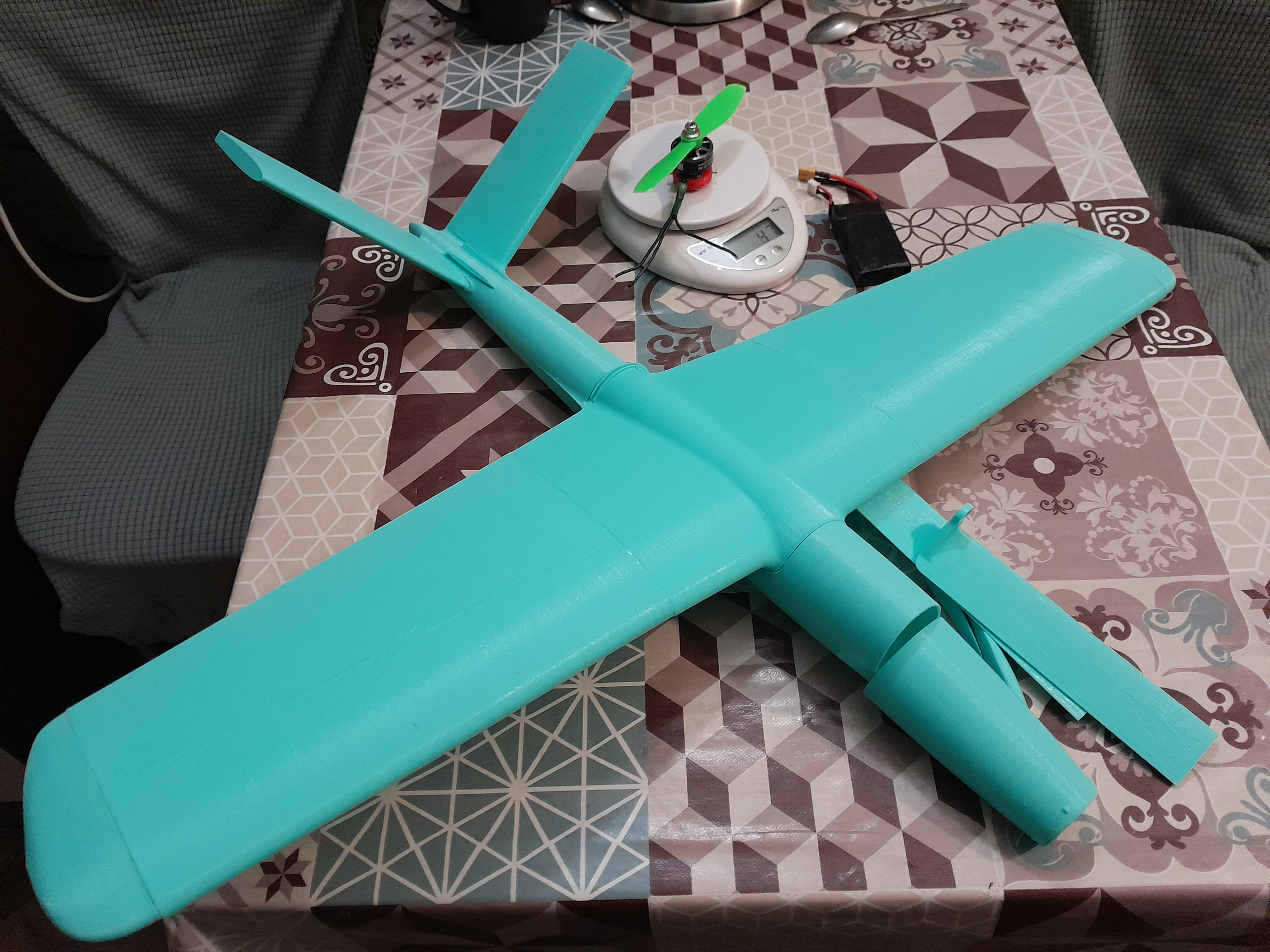

Заразили вы и меня гонкой.Представления не имею как я буду летать и буду ли,всё же реакция не та,да и зрение сильно ограничивает,но...заразили :) Подумал о самой прстой схеме модели планера и... изготовить на 3D принтере.Как будет летать пока сказать трудно,но выглядеть будет достойно.Вот такой получился фюзеляж : https://youtube.com/shorts/GeKsx9qz0RI?feature=share Вес получился 55 гр (без мотора) ,пластик PLA.Размах крыла предпологаю от 700 мм,хвостовое оперение V-tail т.е. пилотаж крутить модель не предназначена.

Григорич писал(а):Вот такой получился фюзеляж
Шикардос! :)
Re: Pylon Racing
Юра, лучше бы печатал АБС, ПЛА- солнце, влага, тепло и становится хрупким. Да и АБС не лучшее решение, сейчас выпускают пластики именно для моделей самолетов.

Согласен.PLA не самый лучший пластик для модели,но что то подсказывает что она быстрее разобьётся чем состаца успеет :) Да нет у меня больше ничего пока.А PLA уже отработан,удаётся более менее лёгкими элементы модели изготавливать.

Григорич писал(а): Вес получился 55 гр (без мотора) ,пластик PLA.Размах крыла предпологаю от 700 мм,хвостовое оперение V-tail
Григорич,
какой планируете взлетный вес и какой сетап на эту машинку?
Сообщения: 414
Re: Pylon Racing
Есть мотор FUN2207-2750kV.С винтом 5х5" и аккумулятором 4S 1100mAh и током до 25 А тяга до 900гр.Вот и буду стараться вписаться хотя бы в 500гр полётного веса.
Re: Pylon Racing
Григорич писал(а):…аккумулятором 4S 1100mAh
До 200 гр… Помните? :)
Сообщения: 414
Re: Pylon Racing
Да,да.... помню.Аккумулятор выходит 140-145гр

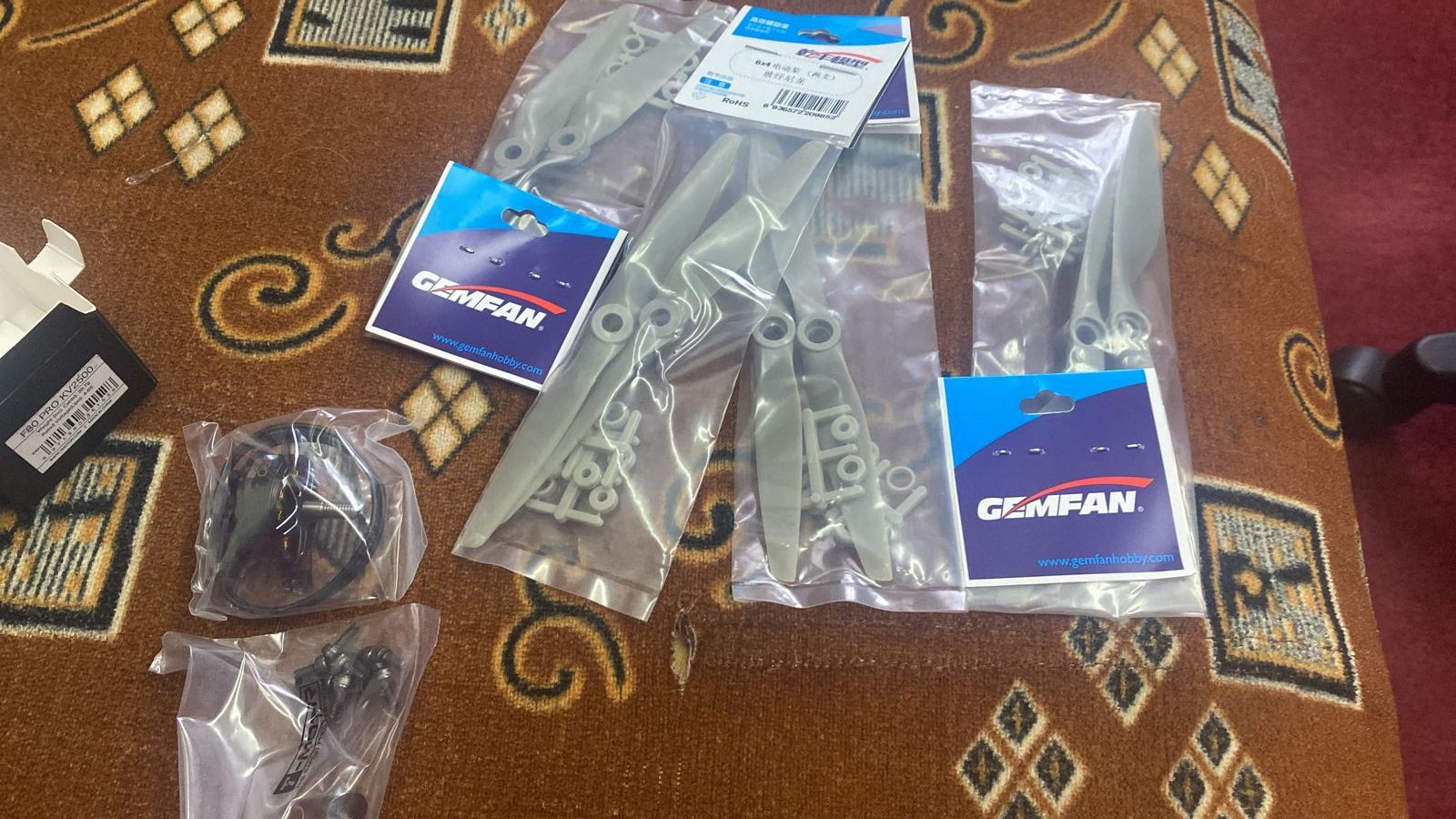

И на нашей улице грузовик с брынзой перевернулся.... :P
Качественной намотки я не увидел...
Посмотрим как это чудо выдавать килограммы тяги....

A-street писал(а):
В моём случае те же сомнения :( Нужно пробовать,пытать :)

Предварительно собрал "гонку" .Пока вписываюсь в вес который наметил,но всё же попробую крыло чуток облегчить-оно самое увесистое получилось :( ,а пока так
Re: Pylon Racing
Красота! :irinka:
