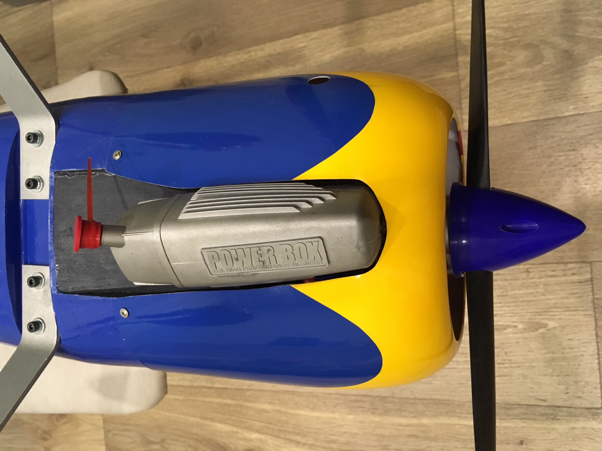

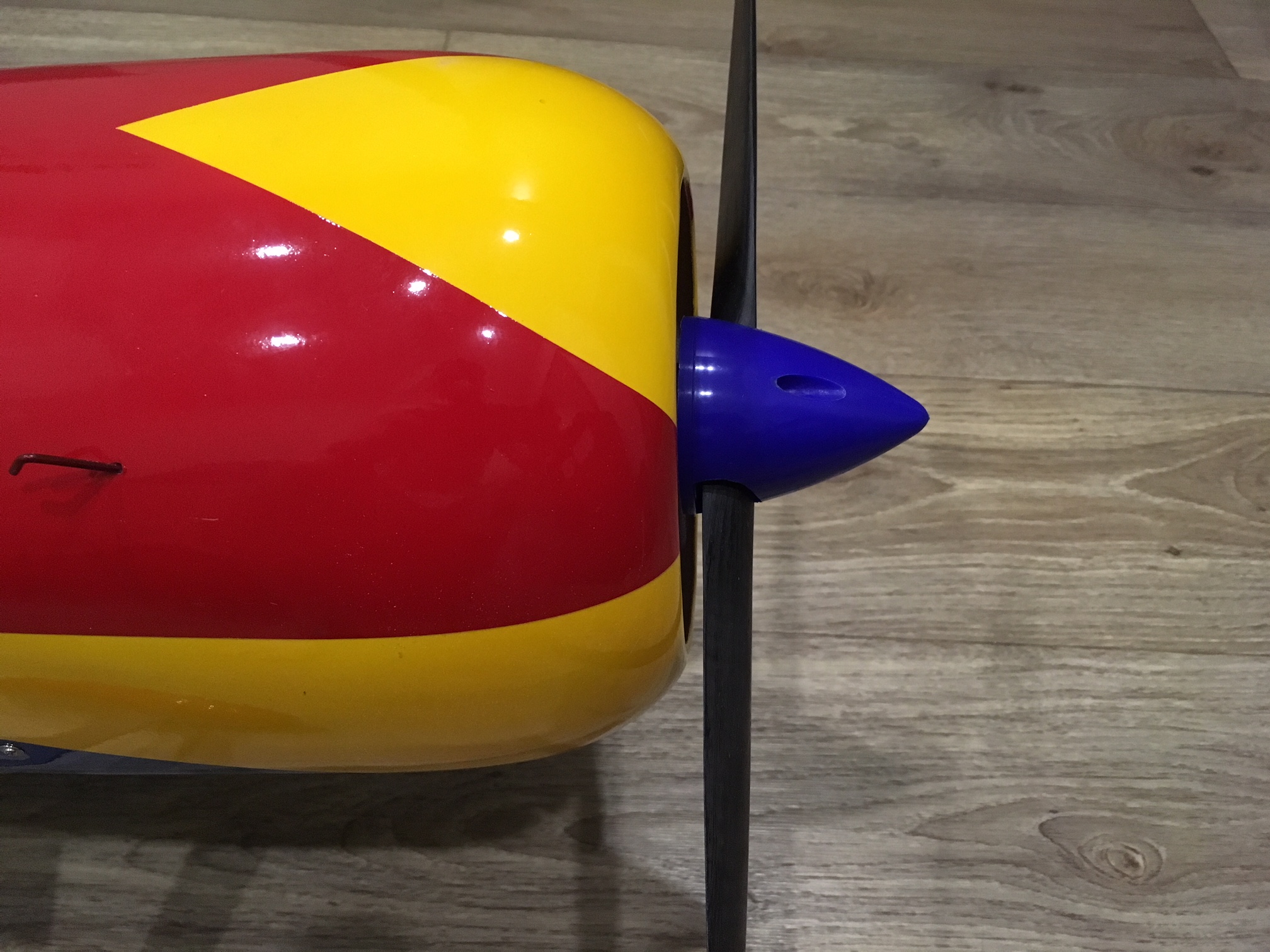

Зарезал капот.
Обыскался резинки под винты крепления фонаря. а они под ногами валяются в немереном количестве

Re: Graupner Як54 1620мм
Леша. Есть резинки на рульмашинках (колечки ). На ушках крепления их к модели. Если такую резинку вставить в капот и силиконом (клеем) зафиксировать там, где удлинитель иглы выходит, то отверстие в капоте не будет раздалбывать удлинителем. И эстетика повысится...
не думаю. пусть будет как есть.

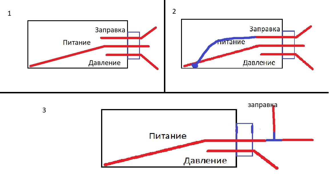

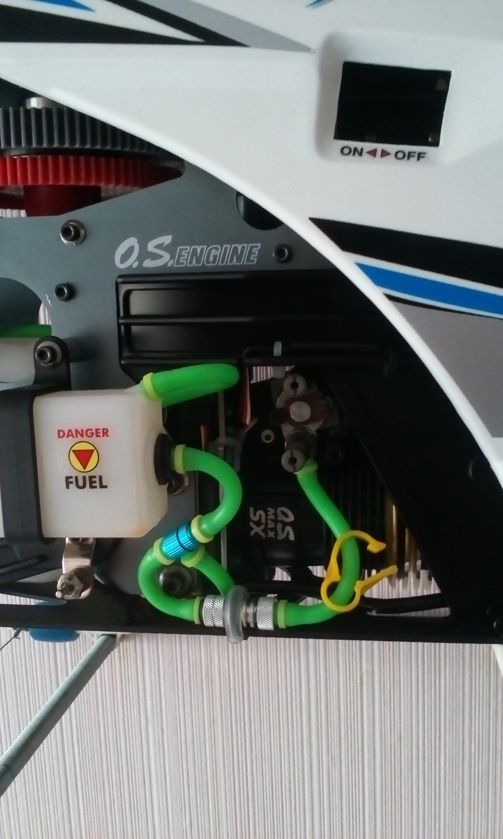

Джентльмены. У меня есть проблема. Дело в том, что с яка очень неудобно сливать топливо. требуется переделать бак.
Сейчас у меня бак устроен как на рисунке №1. Сделать как на рисунке №2 или №3?
А может оба варианта не верные?
Нужен мудрый совет.
Нужен мудрый совет.

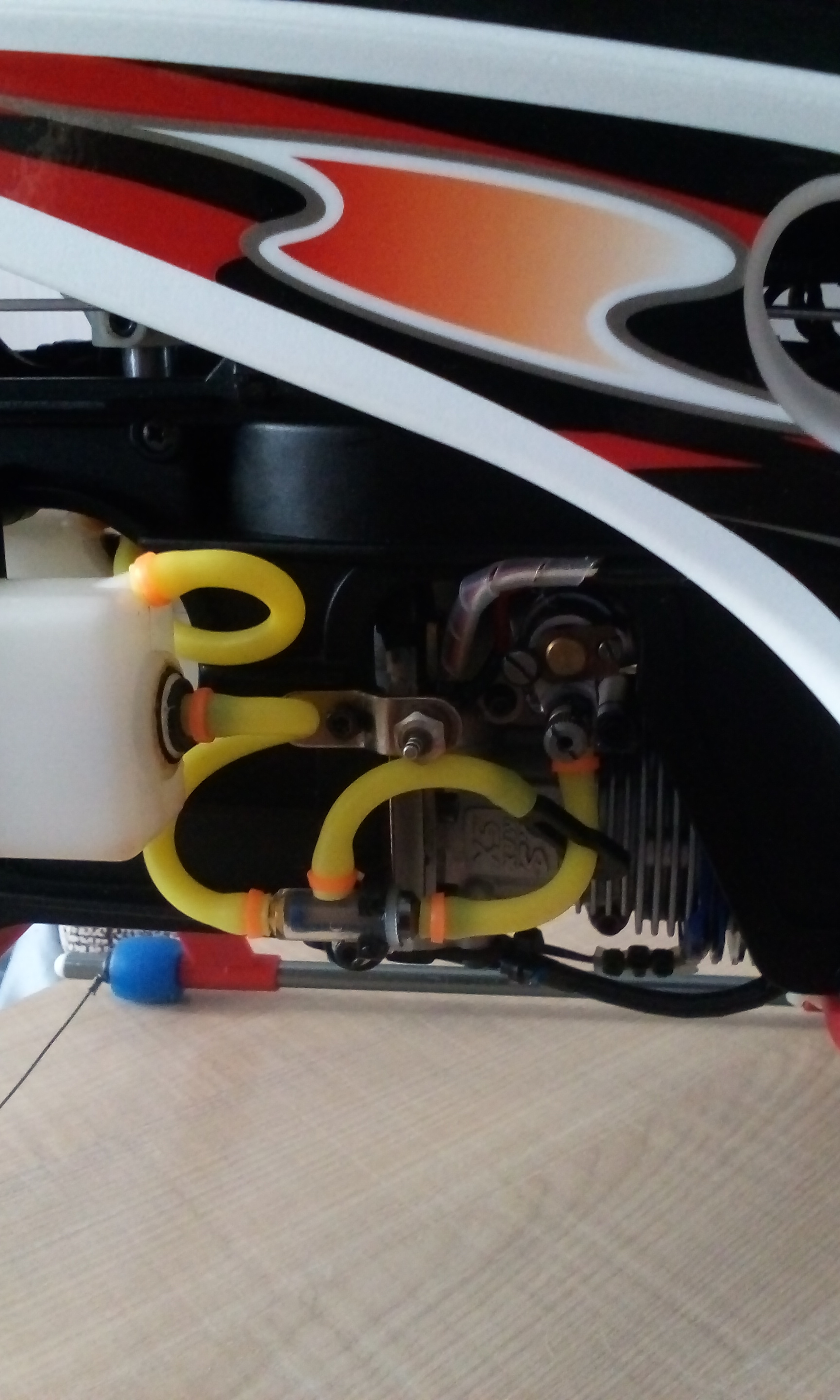

У меня на вертолете сделано по 3 варианту, но вместо тройника я сам перетыкаю трубочки. Минимум деталей - минимум проблем. Но на вертолете всё открыто для обслуживания.
Проблема именно в том, что перетыкать трубочки очень не удобно.

На 2.2 бензиныче сделано по 3 варианту, все окей. Но есть вероятность заливания мотора по третей схеме топливом, бензиновый чих пых и просрался, а калилка при переливе намного хуже заводится.
- Сообщения: 1553
3 вариант + 1 пережимка на питание. Летает на всех моих вертолетах с 2010 года

Алексей, учитывая капот Вашего Яка, самый лучший вариант - хирургический зажим. Им спокойно пережали питающую трубку и спокойно заправили. Перелива карбюратора не будет.

Леша. Учитывая проблему именно СЛИВА топлива и "спрятанности" трубок вариант 2 лучший для тебя: под капот лазить не надо. Высасывать будет с остатком, не большим, чем по варианту 3. Переделок минимум. Удлинить трубочку внутри бака и поилку повесить проще будет. А тройник в топливопроводе не очень желательная штука.

Все три варианта неправильные для пилотажки.
1неправильно вообще
2. трубка отсоса на пилотаже будет мешать трубке с грузиком забора и может за нее зацепится.
3. наддув неправильно.
Нужно. Трубку забора топлива,т. е. шланг, устойчивую.к нитро с грузом искателем, подобрать длинну, чтобы в вертикальном положении не касалась задней стенки бака 1,или 2 мм В середину шланга вставляем мет. трубку, чтобы при пекировании шланг не согнулся пополам.
Трубку наддува, просто сгинаем в вверхний передний угол бака. Гнем саму трубку, металлическую.
Трубку отсоса, просто сгибаем, без всяких шлангов, в нижний передний угол бака.
Для полного отсоса))) топлива, наклонем самоль, на капот т. е. слегка задрав хвост и сосем...)))) Отсасывается до капли.

Саша, трубки не гнутся. Они пластиковые. Сделал вариант с тройником. Посмотрим как будет работать.
В топку пластик. Люминий или медные решают проблему на раз.
Всегда сливал через трубку наддува, поставив самолет на кок...

Если вес грузика подобран в соответствии с жесткостью трубки, то при пикировании ничего не перегибается. При пикирование вообще может в воздухе оказаться грузик. Из-за- трубке в середине. На видео это и видно. только трубка усилена снаружи, а не внутри.Sanni34 писал(а):Все три варианта неправильные для пилотажки.
1неправильно вообще
https://www.youtube.com/watch?time_cont ... tbSqEtLQX4
В идеале давление выходит в оси симметрии бака. Для того, чтобы давление в воздух или в топливо было одинаково в прямом и перевернутом полете. Дренажная трубка, если она есть, выходит в любом месте. Как удобнее сливать. В полете она перекрыта и на работу мотора не влияет.
Чтобы не пережималась питающая трубка бак делают с соотношении не более 2/3 . И все.

Вот бак в котором длинная трубка давления. Котора не закручивается с питающей. Еще и с дренажем объединенная:
http://www.3drchobbies.com/wp-content/u ... -Tank.jpeg
Вот вариант 3 с металическими трубками, как предлагаете:
http://www.bingapis.com/images/search?v ... ajaxhist=0
В общем, масса вариантов. надо выбирать и пробывать, какой устроит.
По первой ссылке очень хороший бак. Именно такой я закажу по возможности. переделывать этот бак я больше не буду. Сделал вариант с тройником. меня устраивает. Сейчас надо купить заднюю стойку. Сломал.
