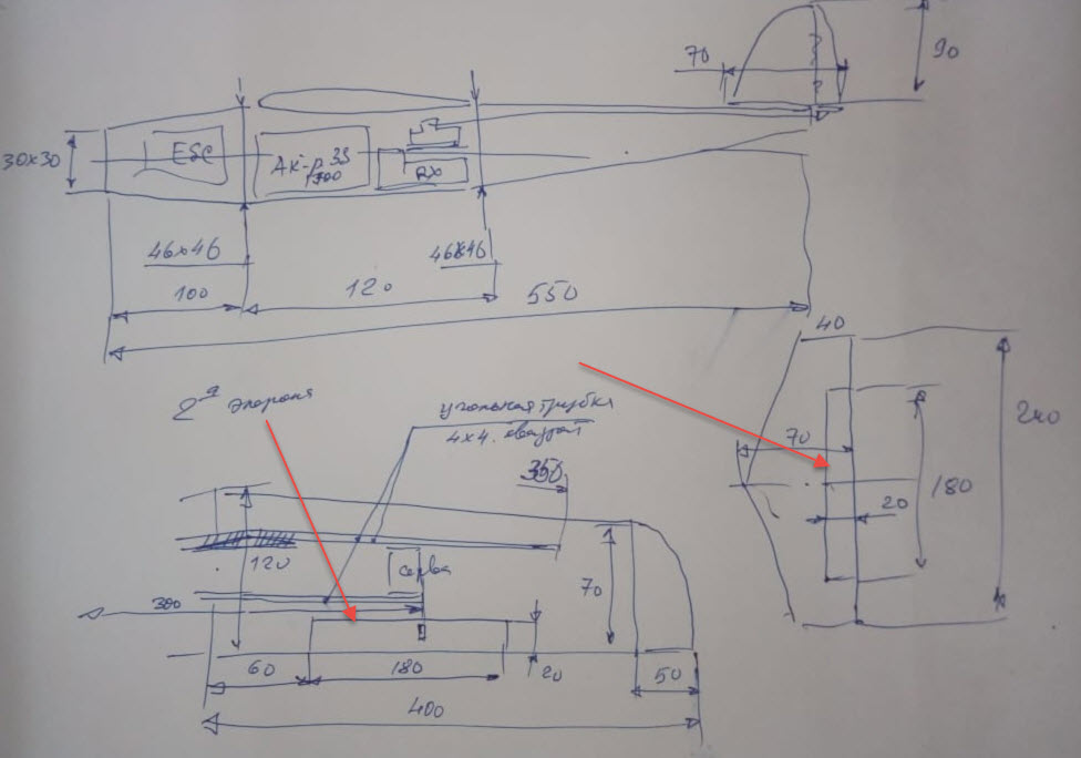

По Лешиной просьбе и при заинтересованности партнерских магазинов, решил заморочиться с проектированием гонки начального уровня.
ТЗ:
-Бюджетный КИТ
-Размах- 900-1000мм
-Скорость 150-180 км/час
-Мотосет- дроновский
-2 элерона=флаппероны
Срок выхода КИТа- январь 2023
Хрен знает, чо получится, но Лешу поддержать НАДА...
Под это дело заказал с Китая образцы липовой фанеры 1.5-2.0 мм.
Предлагаю заинтересованных высказать свое мнение о конструктивизме аппарата...
ТЗ:
-Бюджетный КИТ
-Размах- 900-1000мм

Re: Pylon Racing
Леш, за 2-мя зайцами... магазины попросили под коптерный сетап...
Но, тачка, по удельной нагрузке на крыло, сразу "затачивается" на апгрейт. Пришли размеры и вес инранера и я учту возможнось его установки.

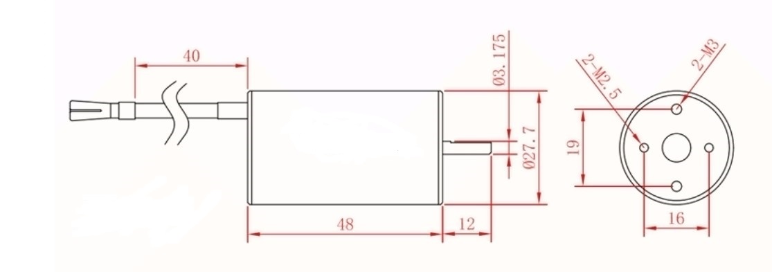

Re: Pylon Racing
Неее, этот точно не пойдет под проектируемый аппарат... Коптерный мотор - 35гр с возможностью выдать до 800Вт на 4S, благодаря намотки монопроводом, яп.подшипникам, гнутые магниты... 135гр- это для другого самолета... Даже, если получится попасть в центровку, сместив акку за ЦТ, увеличенная уд.нагр. на крыло лишит его летучести, превратив в кирпич, пробивающий насквозь 5-ти этажные дома...Алексей Арчаков писал(а):Ген, я примерно об этом и говорю.
Вес 135 грамм
Лишние 150-200гр , при перегрузке на эволюциях до 10Ж (по расчетам и более), превратятся в дополнительную динамическую нагрузку, которая потребует корректировки прочностных характеристик планера, а это вес и т.д.

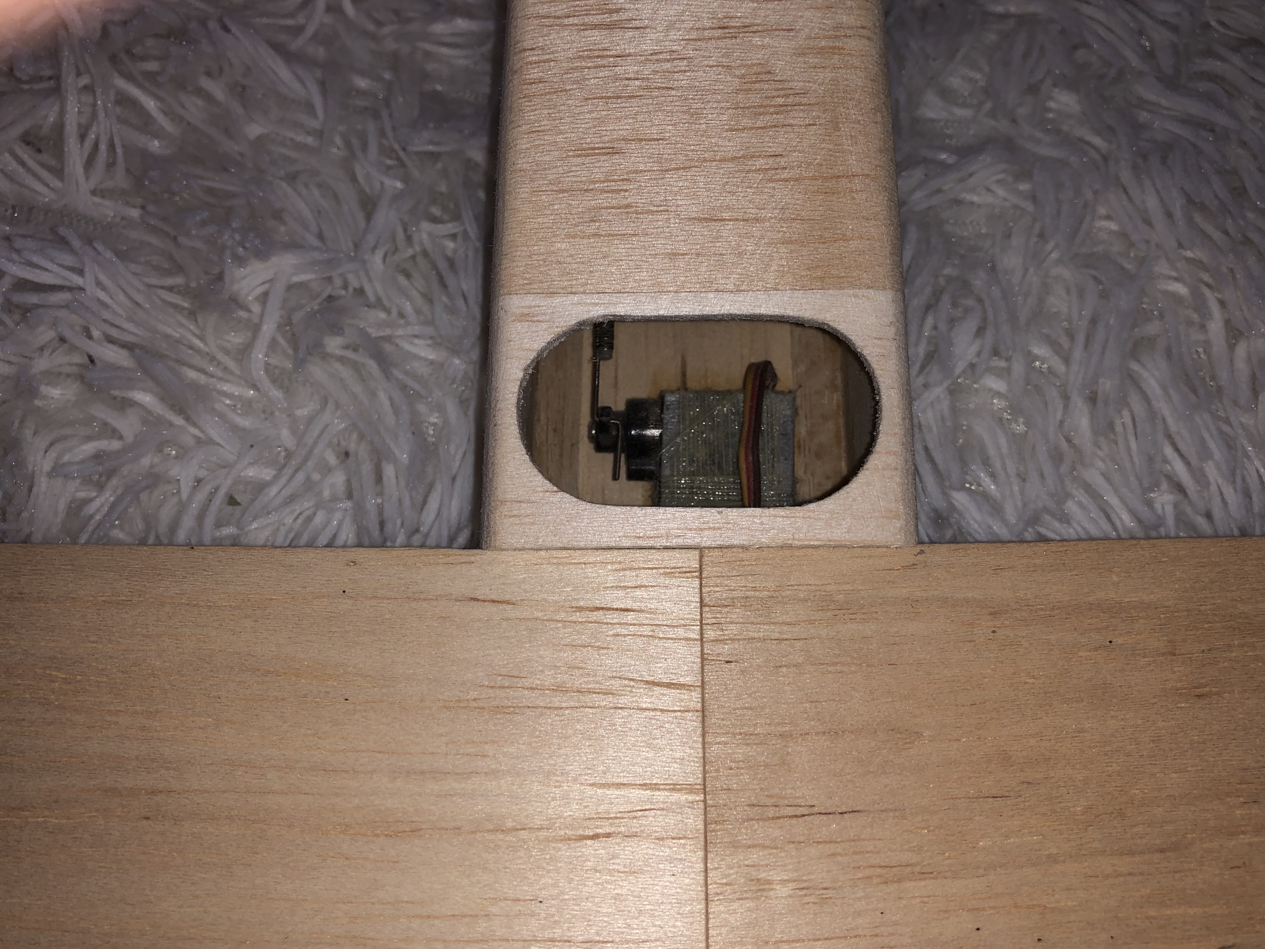

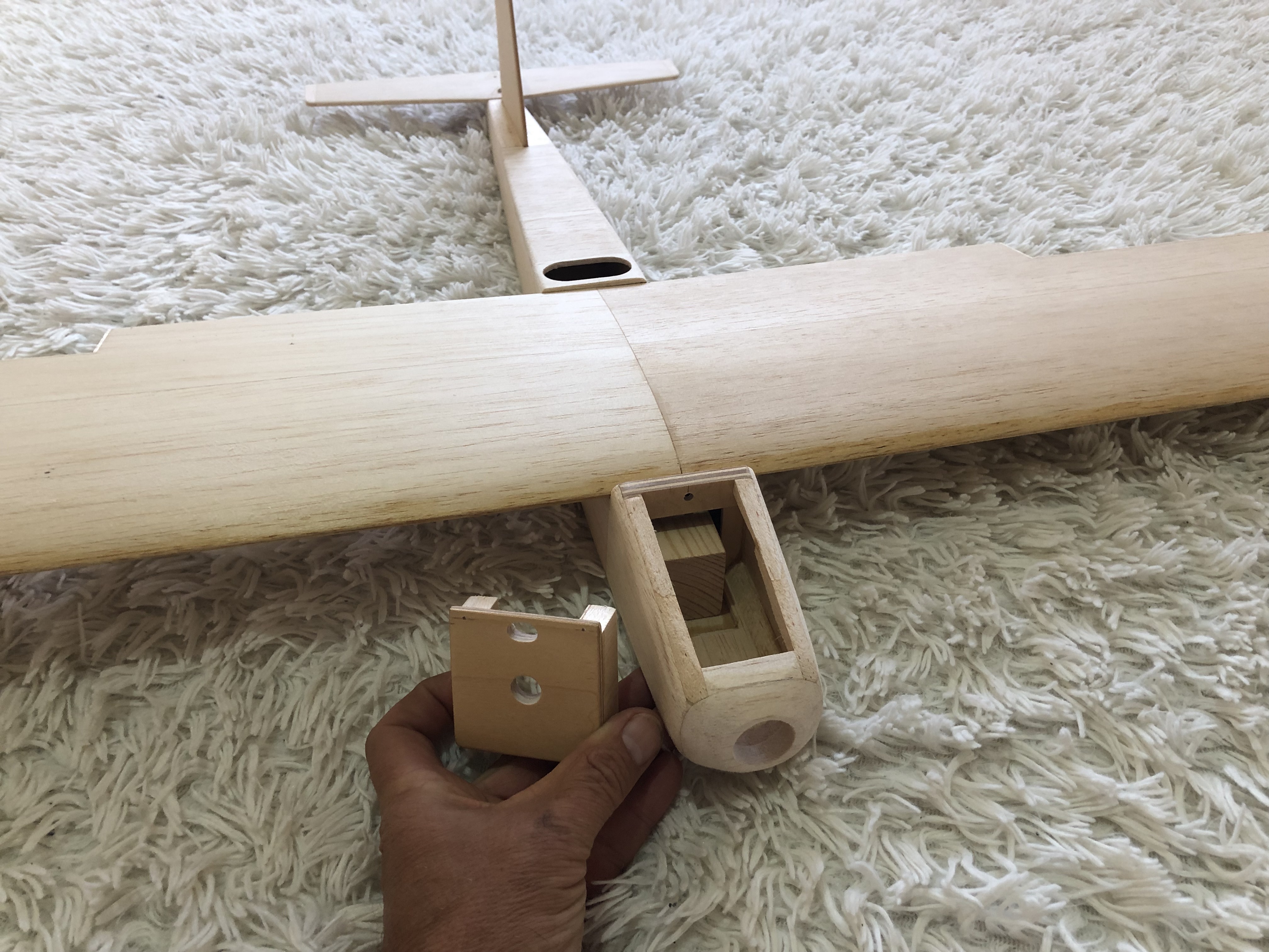

Re: Pylon Racing
Немного убрал тупомордие,перенес руль машинку глубже в фюзеляж, пропилил шпангоут чтобы батарейка располагалась ближе к носу, сверху убрал часть фюзеляжа что бы уменьшить мидель сечение. Киль перенес вперед стабилизатора.
Новый самолет пока еще только в мыслях,но однозначно не хочу делать его маленьким,потому как сложная задача сделать его легким и уложится в приемлемую нагрузку,снежинские самолеты на мой дилетантский взгляд все таки маловаты. Есть ряд деталей вес которых не меняется вне зависимости от размера самолета.
Re: Pylon Racing
Не знаю как всё это полетит
, но выглядит симпатичненько.
