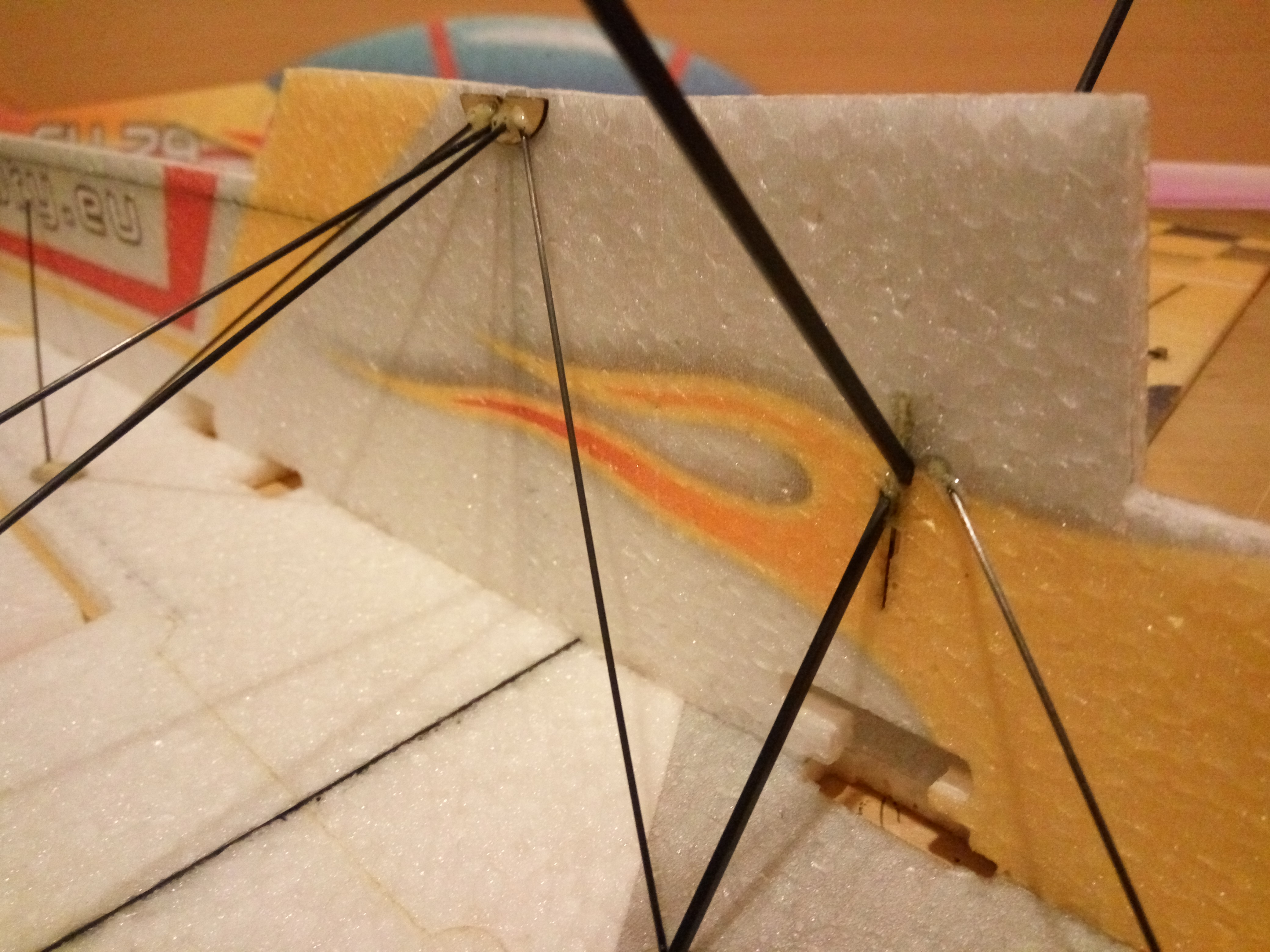

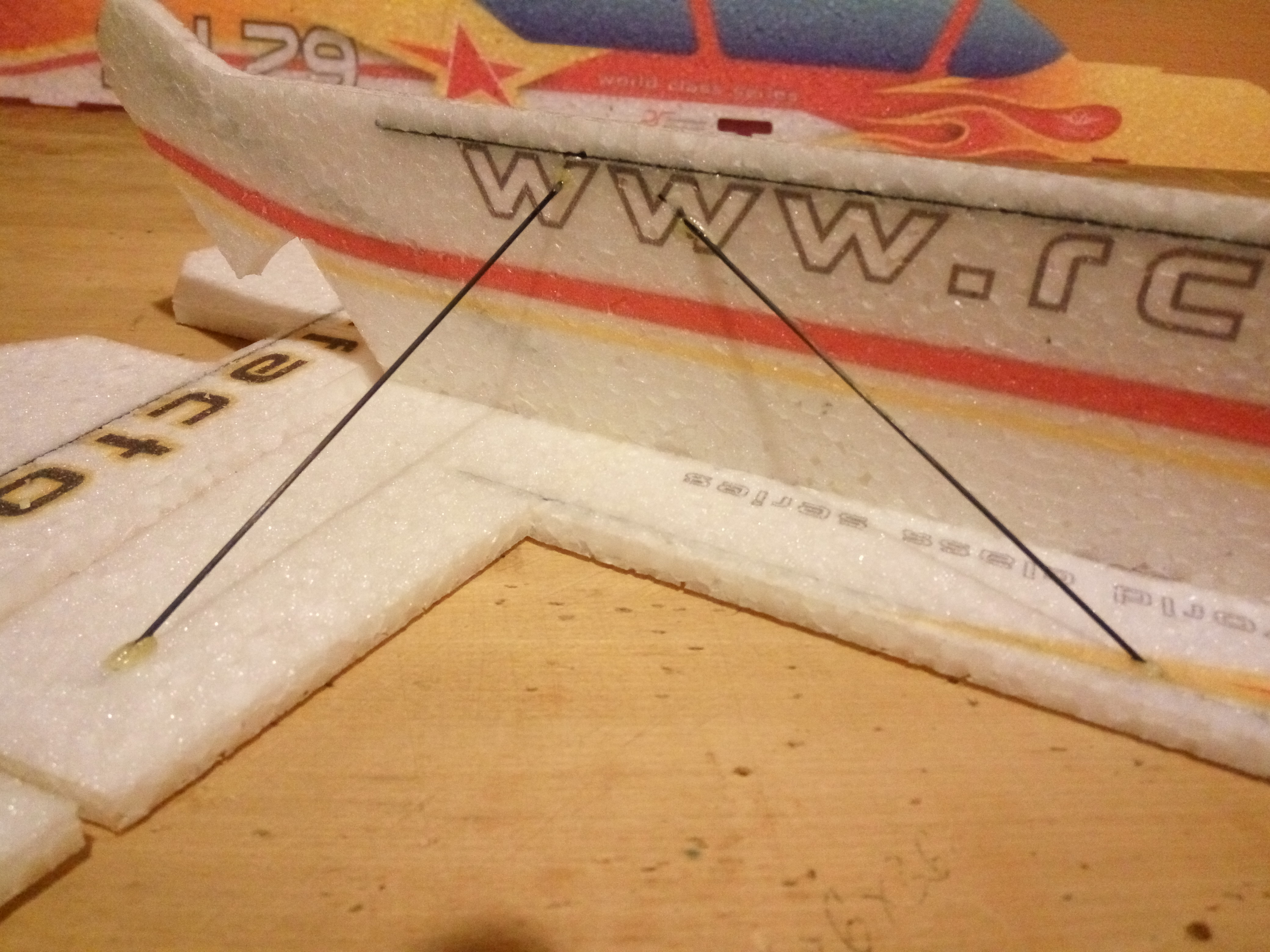

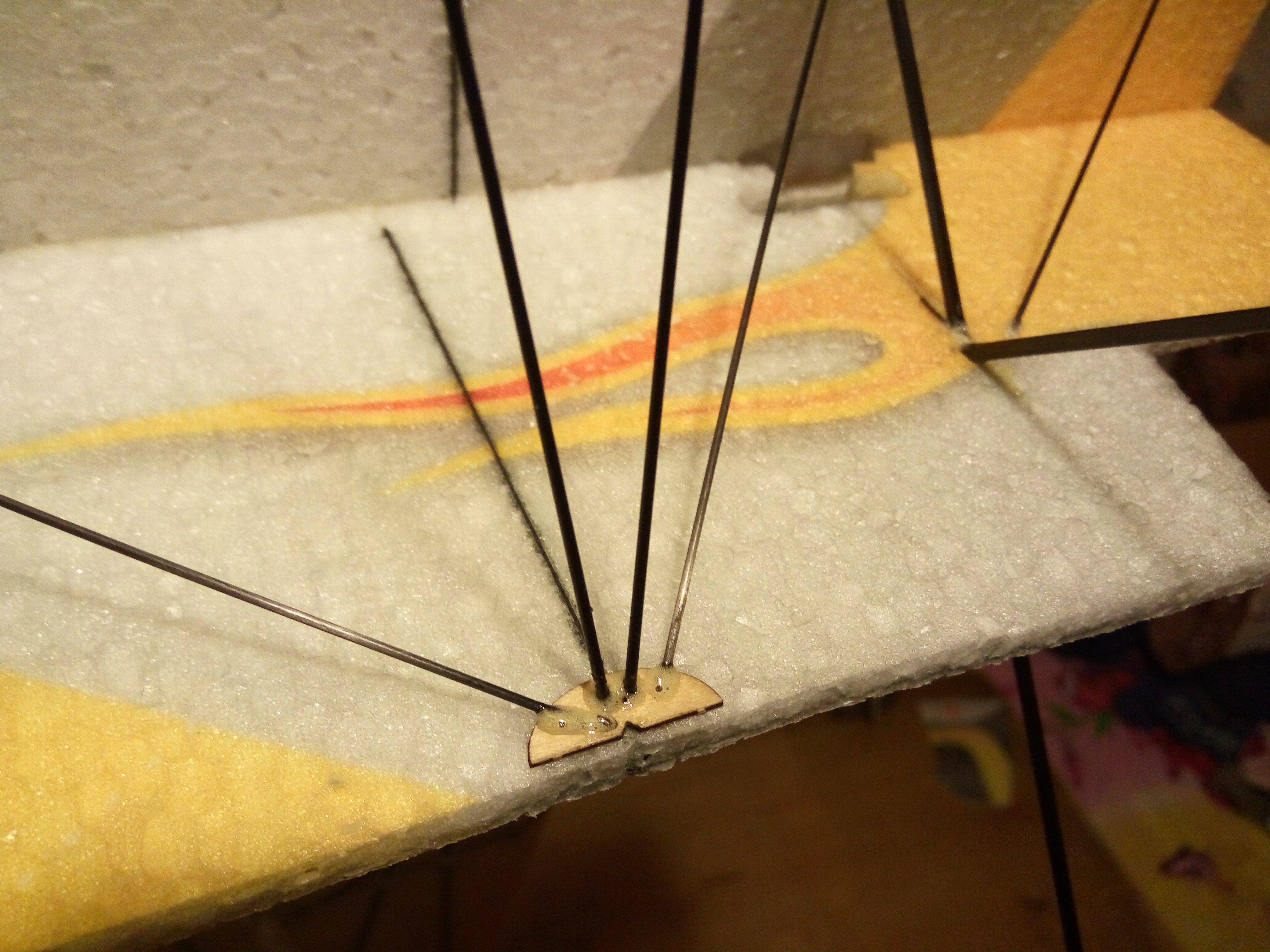

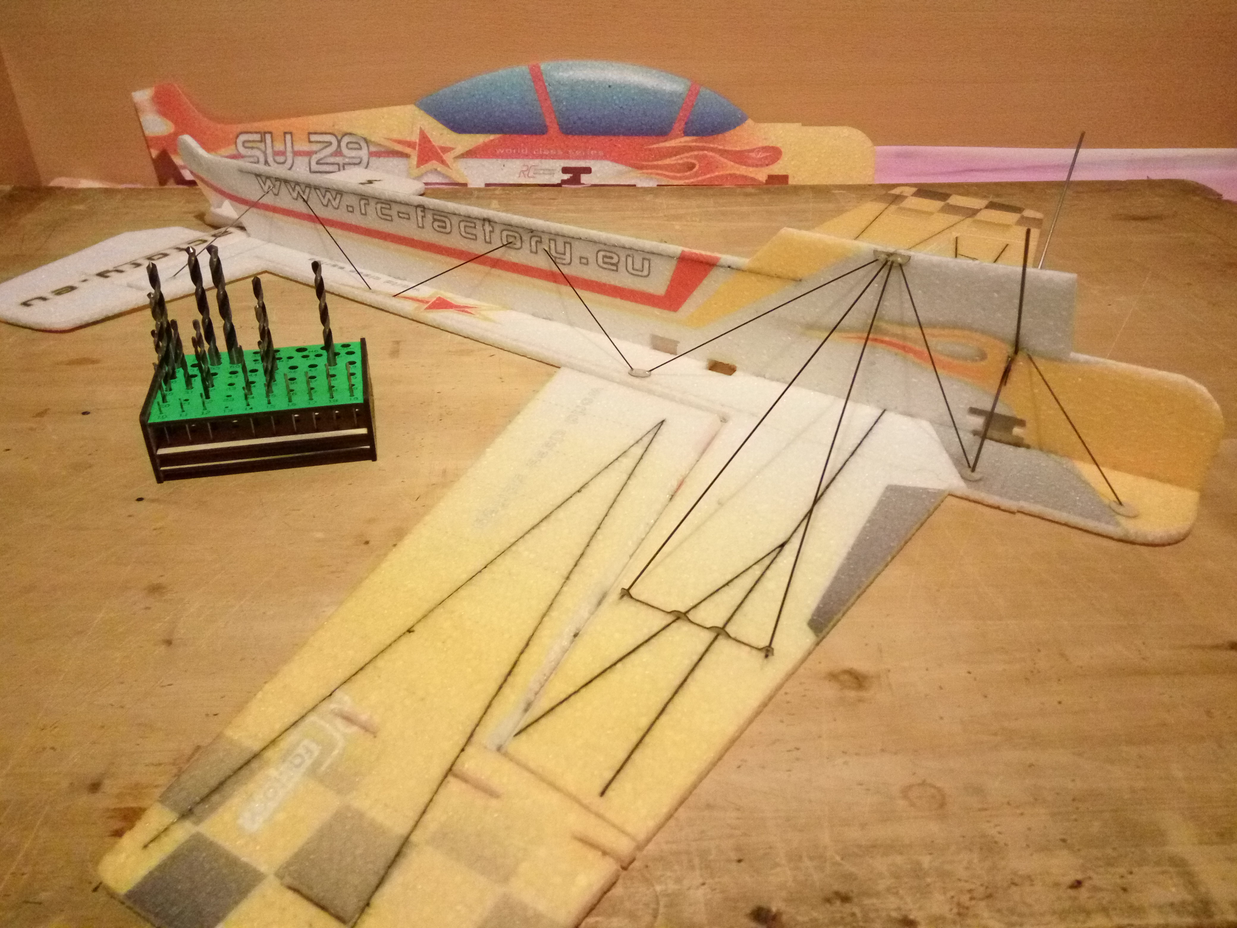

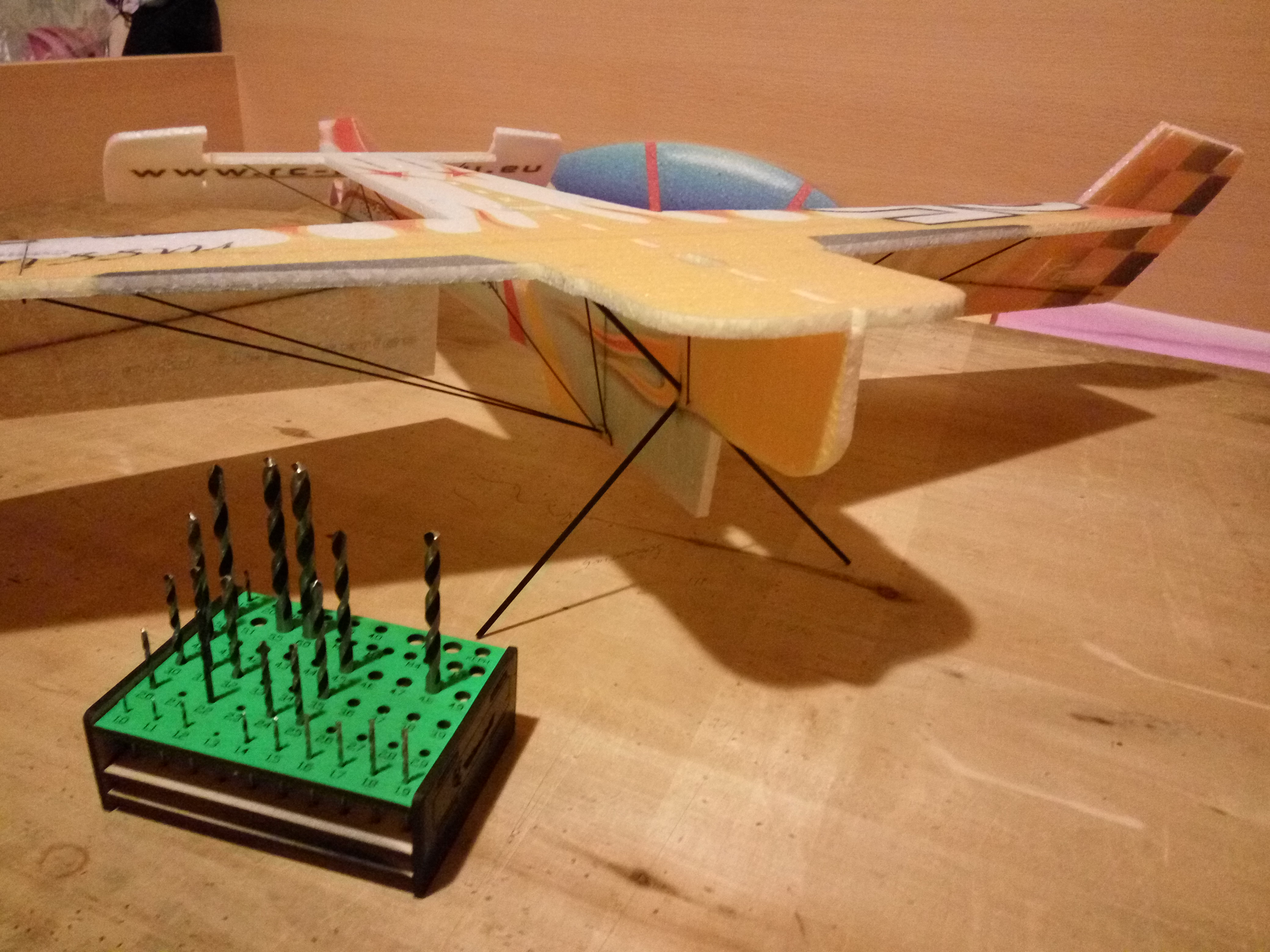

Давно лежал пенолет СУ29 от РЦ Фэктори - решил собрать. Как обычно по ходу сборки вносятся коррективы в конструкцию. Пришлось изменить усиление фюзеляжа от кручения на карбоновую ферму - пенопластовые накладки никуда негодные! Всё же кажется пена в таком размере лучше толщиной 6мм чем 4мм. Открыл для себя в такой конструкции новый клей ПУР. Очень понравился для работы с пеной и карбоном! Советую! В общем скоро в полет. Ищу неравнодушных пенолетчиков для полетов в зале! Зал тоже ищу...
Если будут таковые присоединяйтесь - готовые к полету в зале модели в наличии есть.
