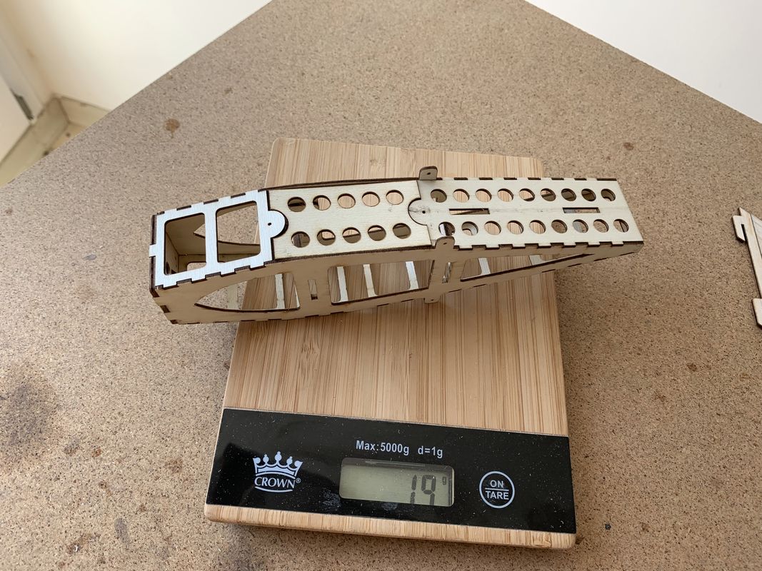

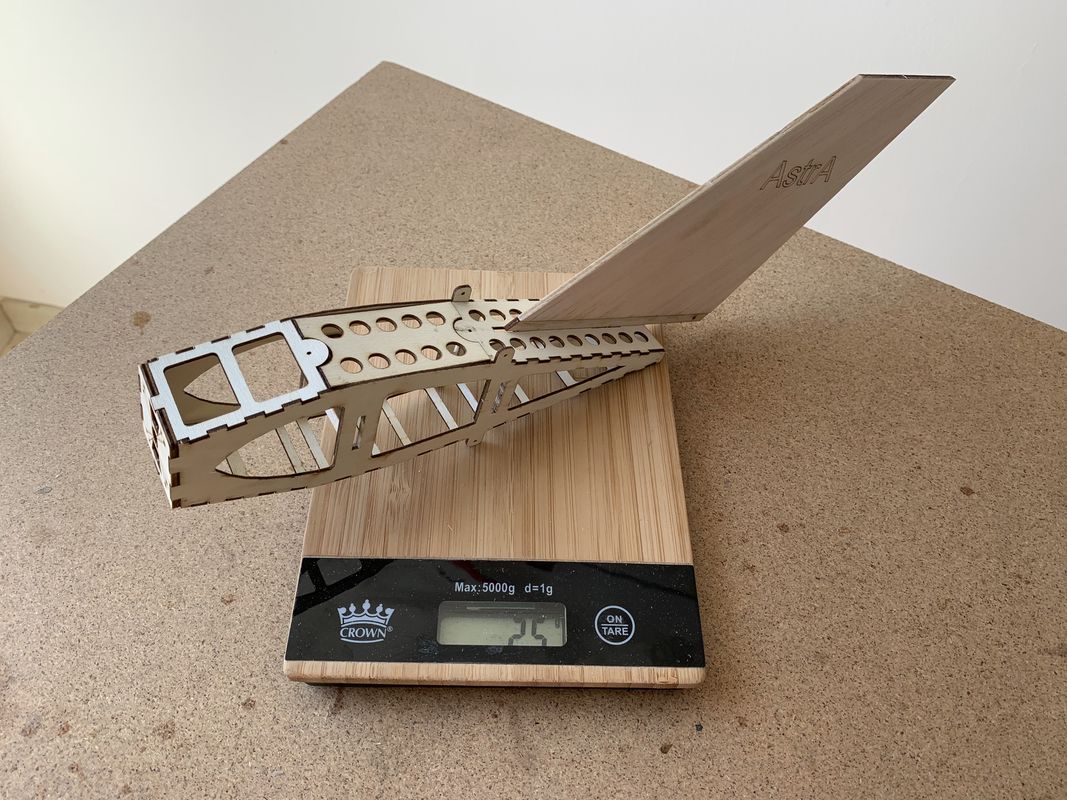

A-street писал(а): ↑05 авг 2023, 20:13 Итого 138 грамм.
С весовой борьбой почти закончили.... Ждем прихода пленки и петель...
Чтобы не было скучно, продолжим тему Vector аля летающее крыло, он(а) же электробойцовка...

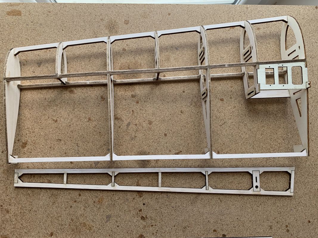

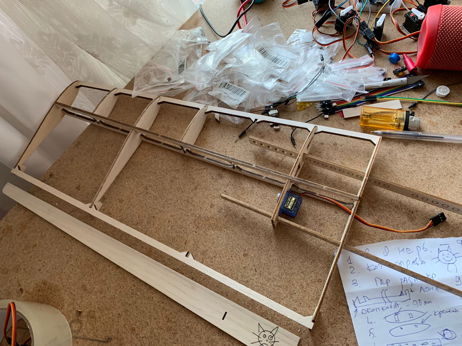

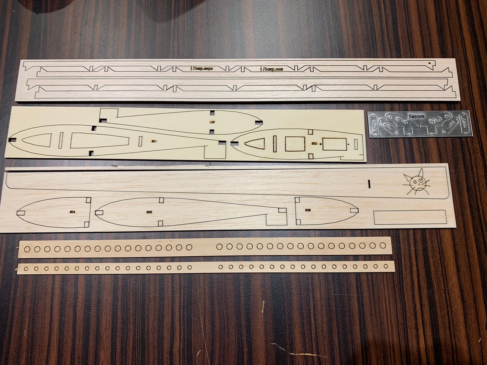

Нарезали...
Барсик
Вес планера без обтяжки 92 грамма.

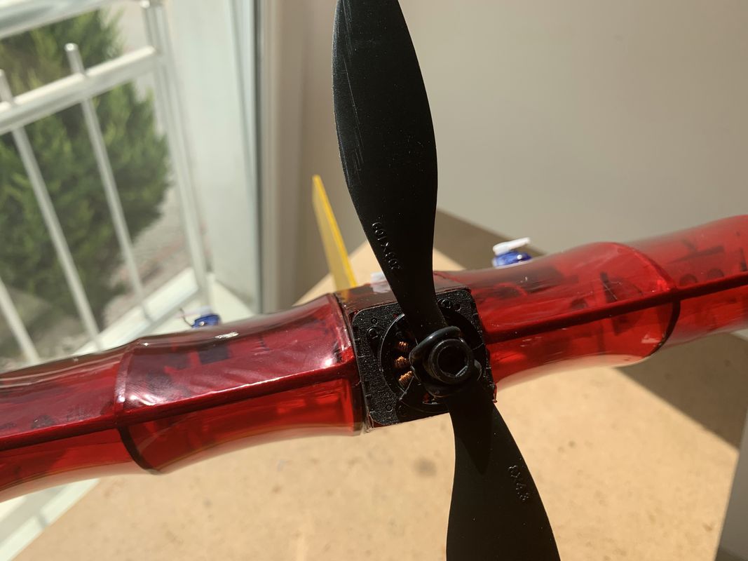

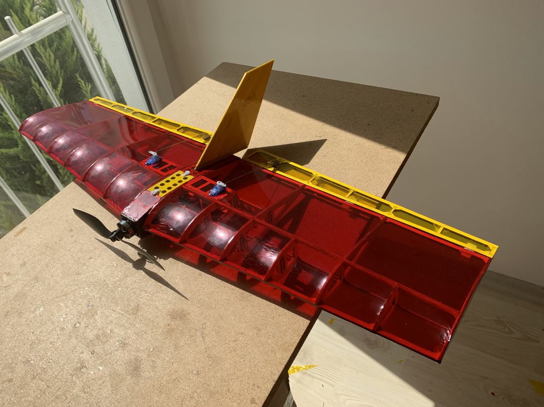

Существующий сетап...
Re: Бальзовый фан Vector

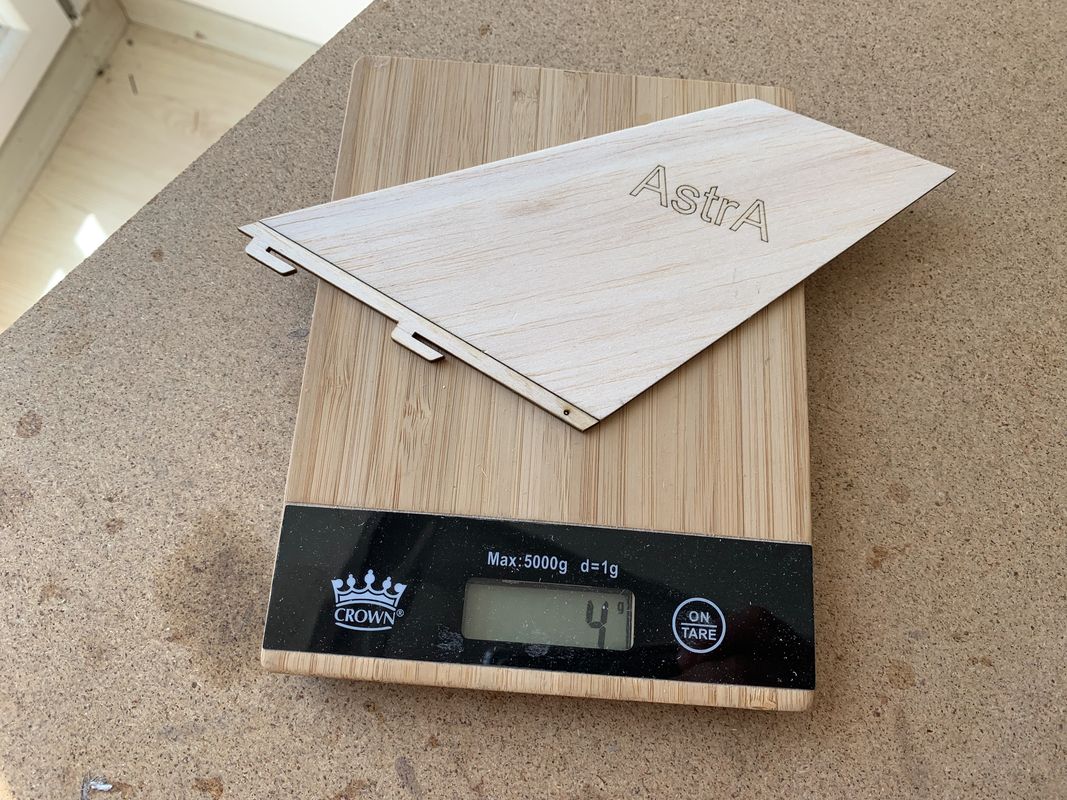

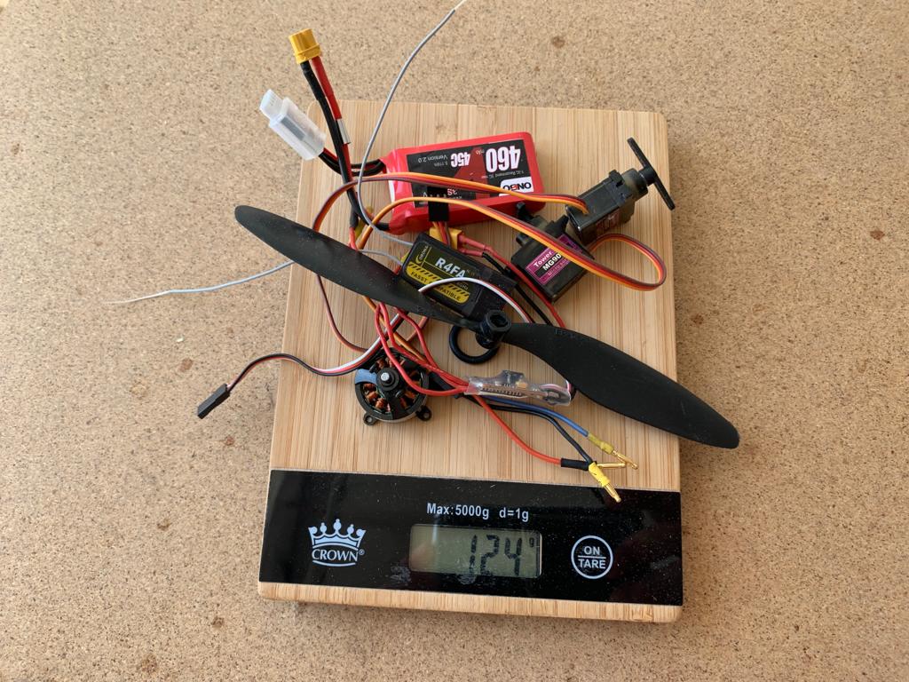

92+124=216 граммов.
Если берем максимальный вес 250 грамм, то остается 34 грамма на обтяжку, тяги и кабанчики...

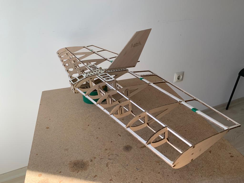

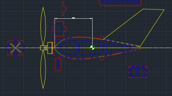

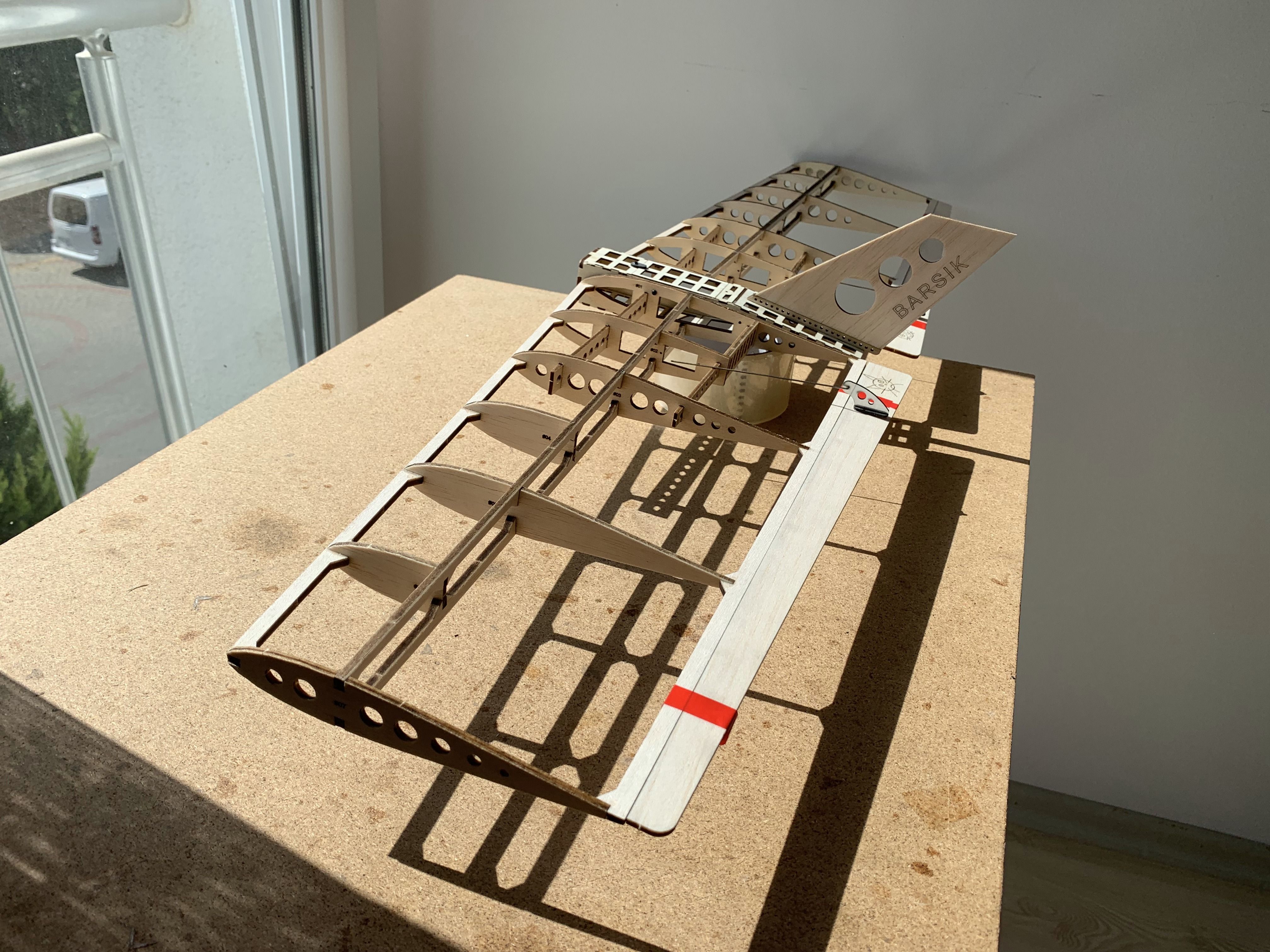

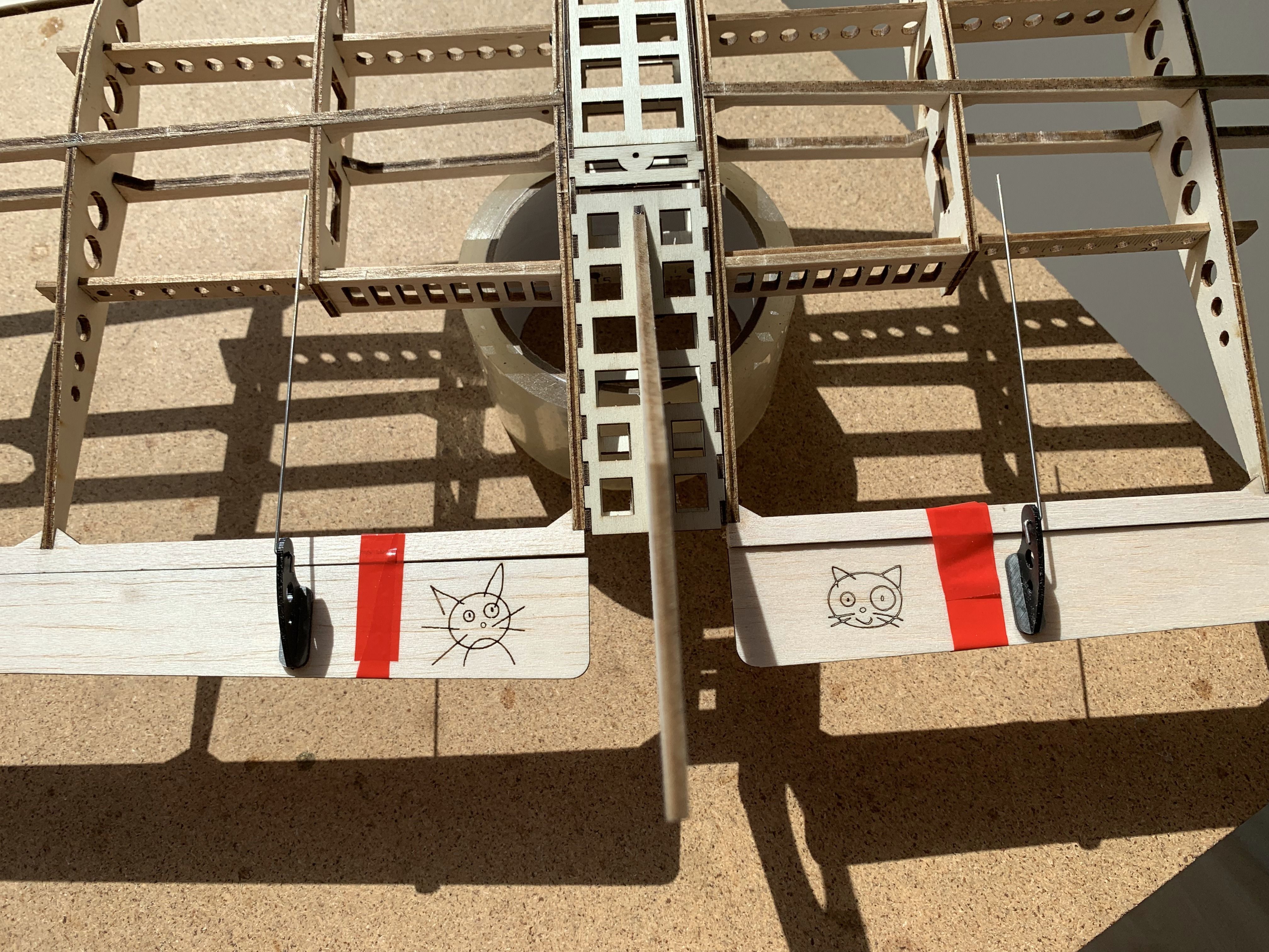

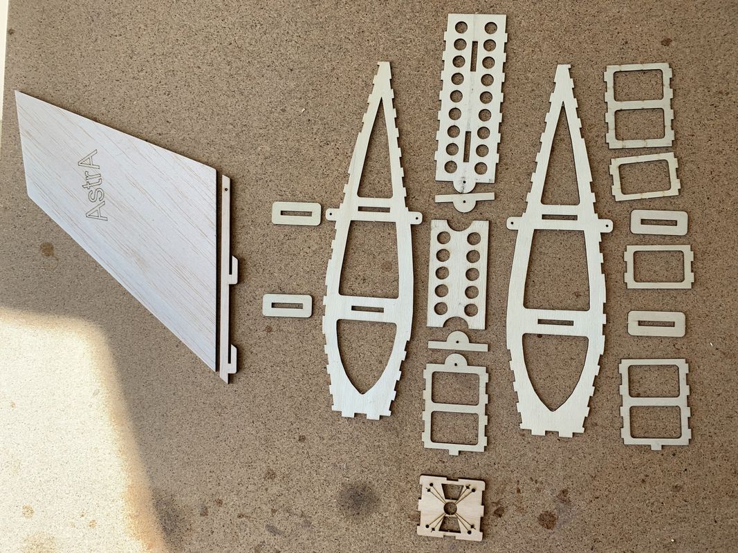

Re: Барсик
Переделан фюз, с учетом замечаний... Изменены элероны...
Re: Барсик
В итоге вес то какой? Батарейки на сколько хватит? 850 впритык а 460 ни о чем.
Re: Барсик
Вес получился 235 граммов, с батарейкой ONBO 460.
Площадь крыла 17.5 дм2. Нагрузка на крыло 13.5 гр/дм2.
По идее должен порхать.
Опять-таки крыло просто взято с Вектора, без глобальных переделок.
Если заморочиться и с крылом, и с фюзеляжем, то можно сбросить еще граммов 20...50... я думаю... :?

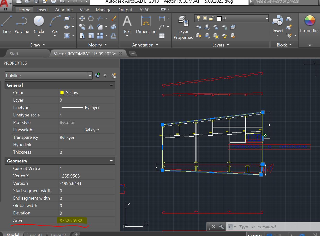

Спасибо! Перерабатываю Барсика под новый профиль (будет E169), соотвественно будет новый фюзеляж с размерами АКБ отсека под вашу батарейку.
Буду орентироваться на вес модели без АКБ 250-80=170 грамм (мах).

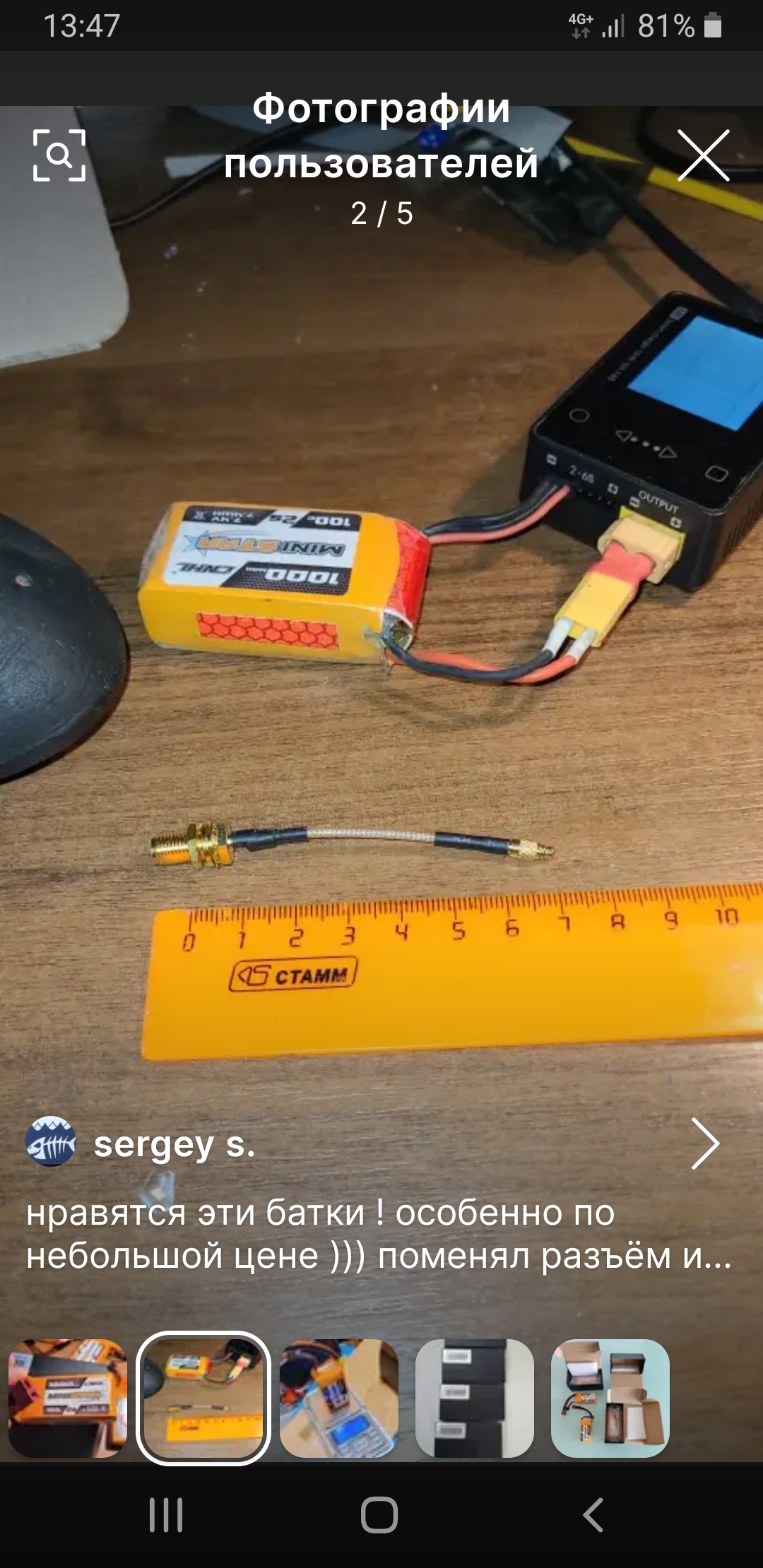

Вот сделал скрин-
Re: Барсик
Летаем на 2-ч банках 850-900 мач , размер 57*31*17 мм,масса 48-54 гр в зависимости от производителя.

Re: Барсик

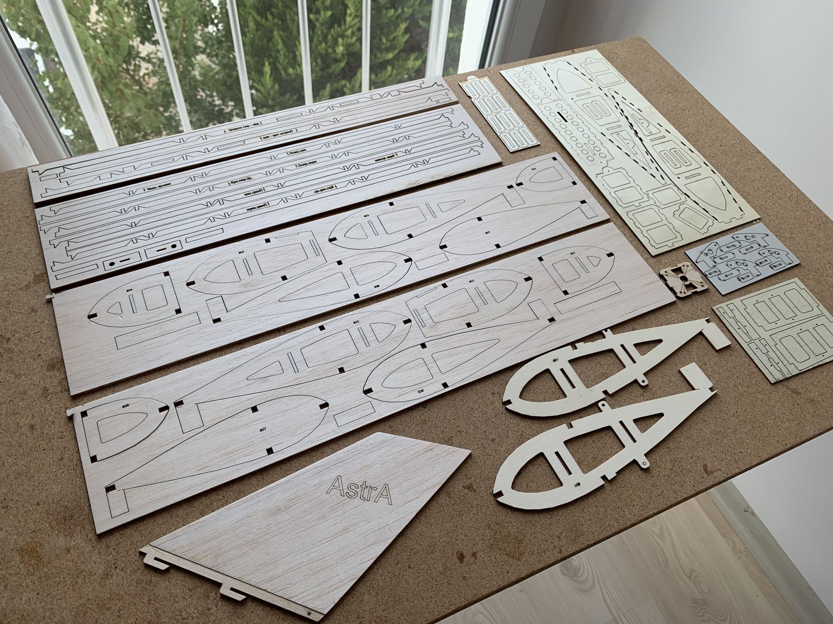

Консольку вырезал... Новую...

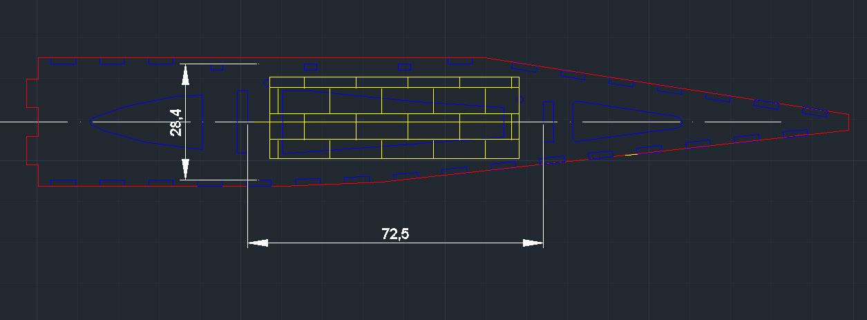

Вот так эта батарейка (желтая) ляжет в фюзе.

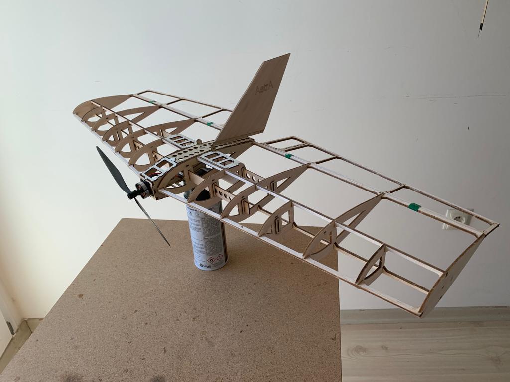

Re: Барсик
Ну что... Барсик собран в перспективе...
