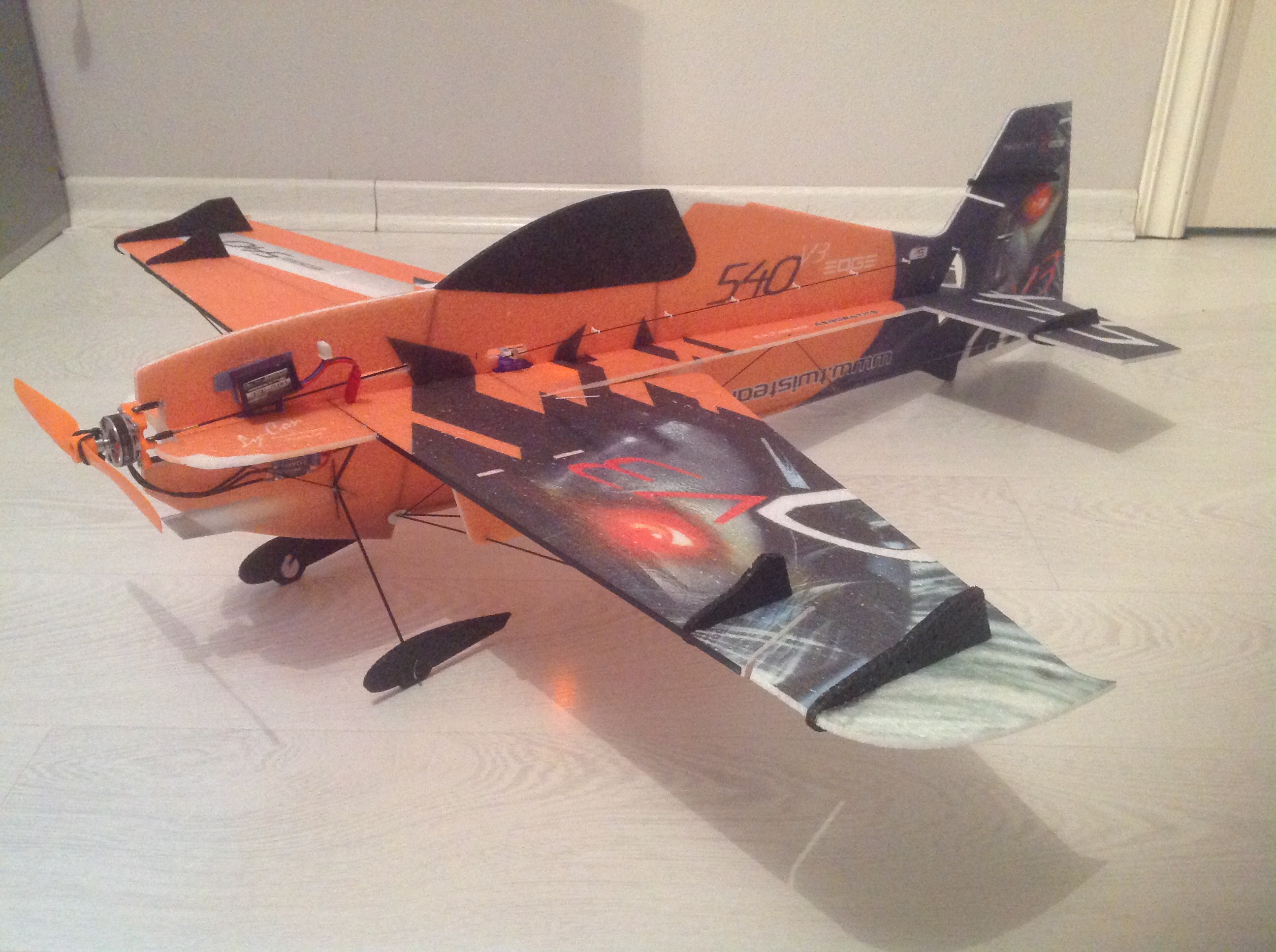

Продукция RC-Factory для зала. Материал ЕРР - отличная штука, допускает многочисленные падения и ремонты.
Из этого я бы рекомендовал Clik 21 - вес 120 г. и наличие тормозов.
Клеить лучше UHUPORом. Хотя рекомендован специальный циакрилатный клей с активатором. Ухупор даст "резиновость" соединения, а циакрин - жесткость.

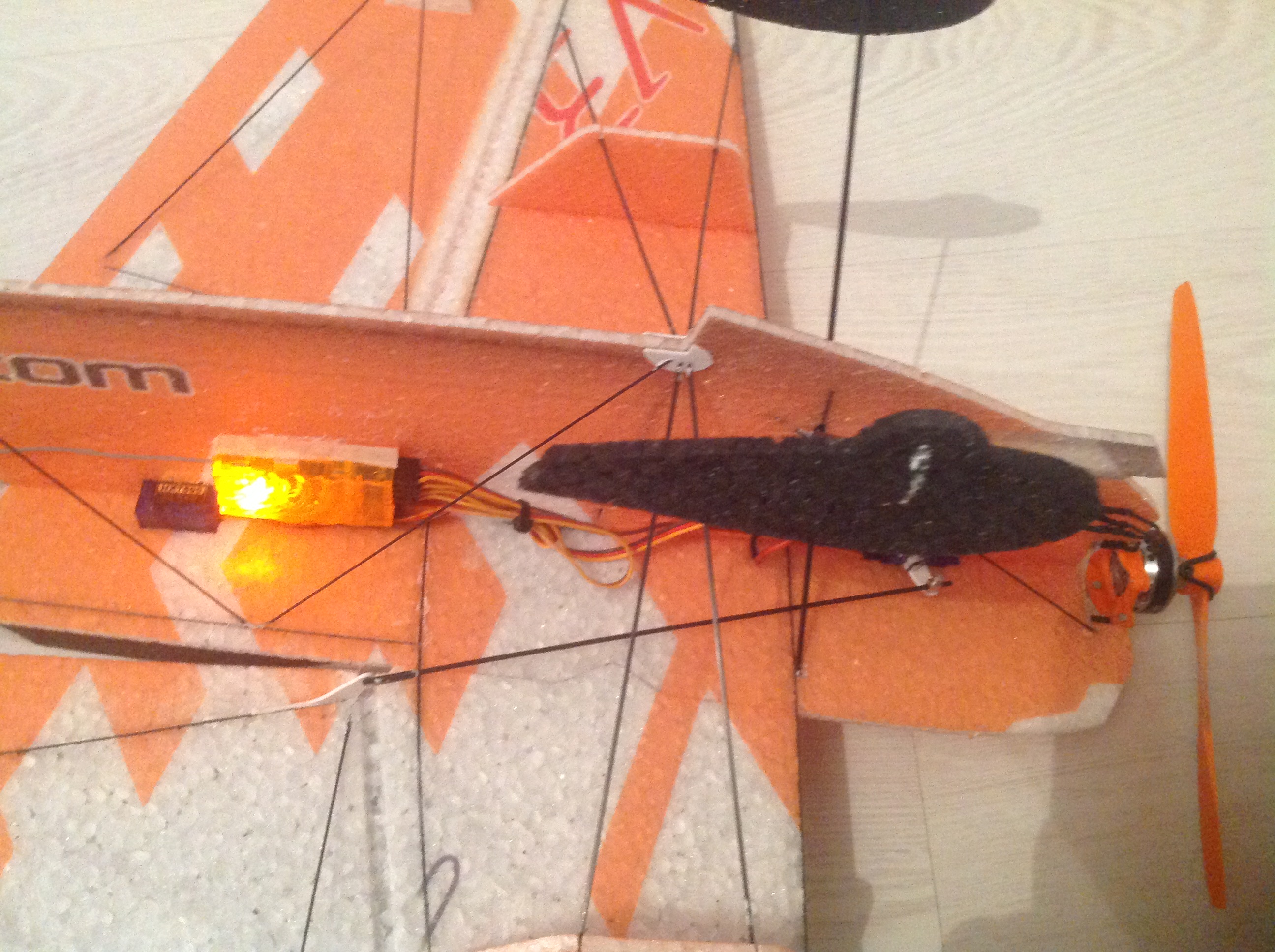

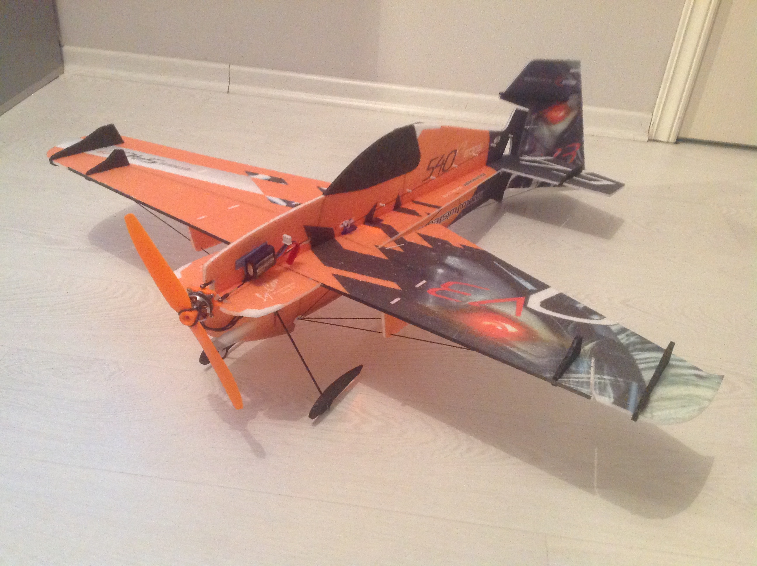

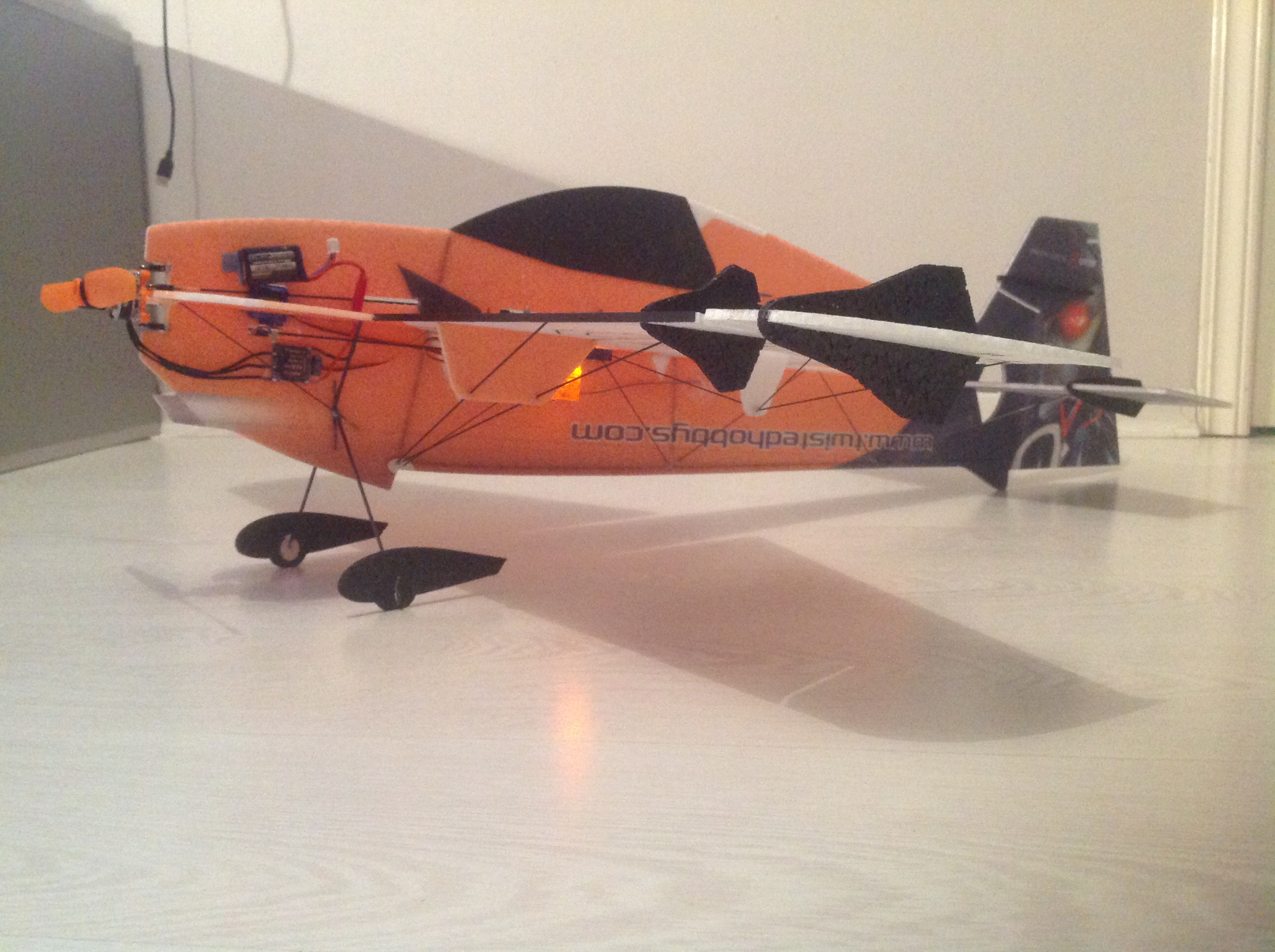

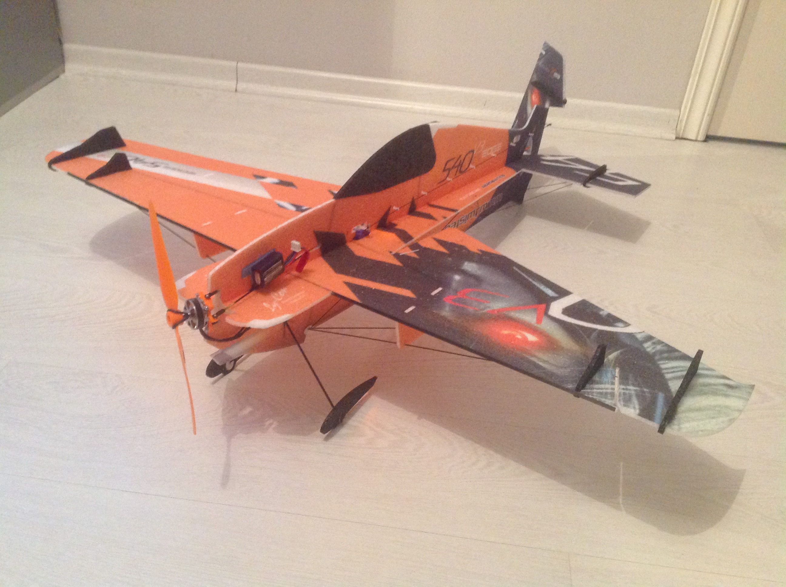

У меня Edge540 V3 - тоже отличный самолет. У него еще управляемый вектор тяги в дополнение. Был еще Клик в версии из потолочки - вот это вообще одноразовый самолет.
Для выездов на полеты надо сделать коробку для самолета. Иначе могут быть повреждения при перевозке и переноске.
Делать самому из потолочки не советую. Очень хрупкая вещь и неремонтопригодная. А полеты в зале не обходятся без крашей.
По моторам и сервам - я применяю 500-е и 900-е с Хоббикинга на все пенолеты, мотор на Эджика купил вместе с самолетом АТ2202 1620 kV. На другие ставил ХК 2205.

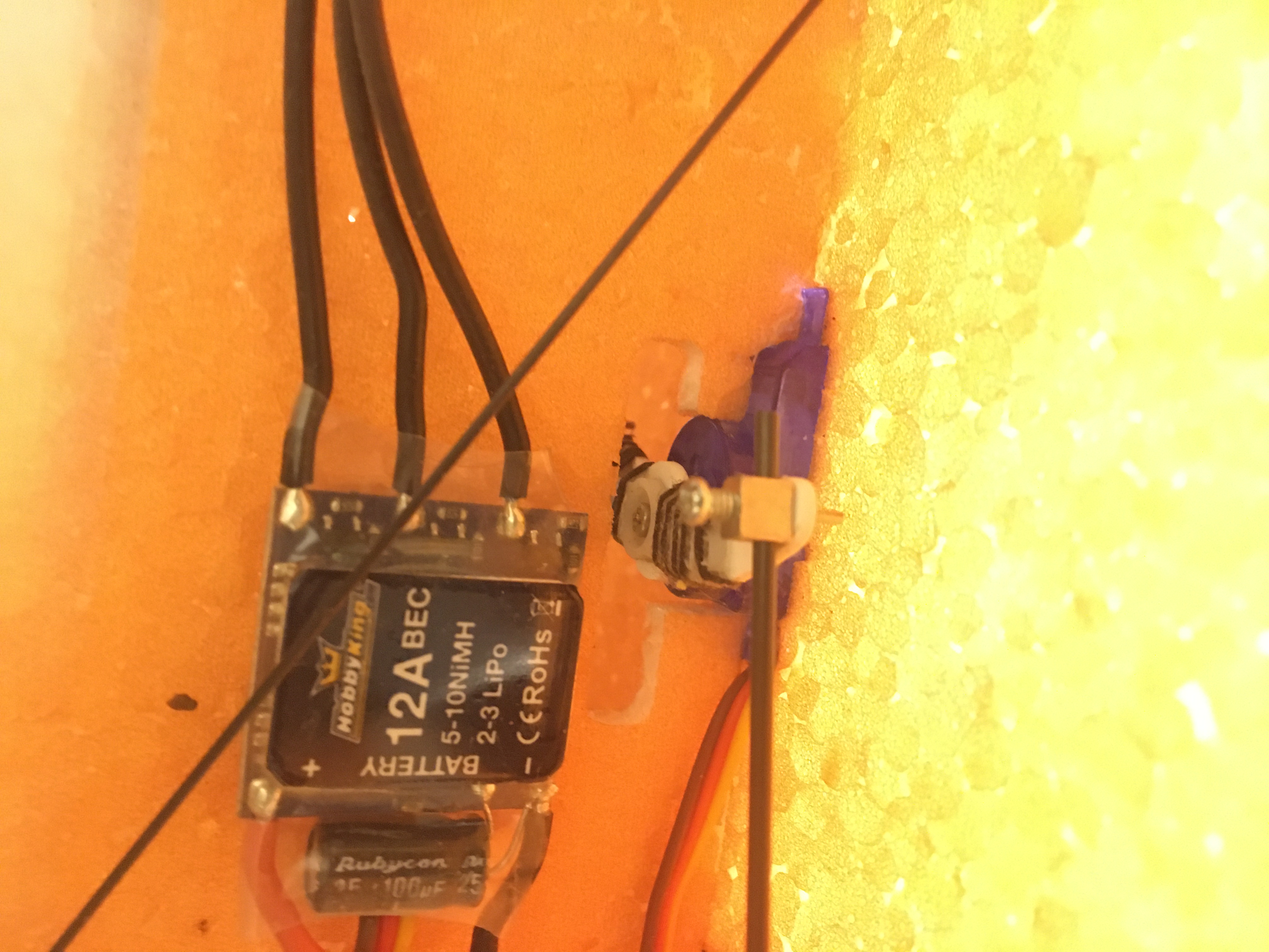

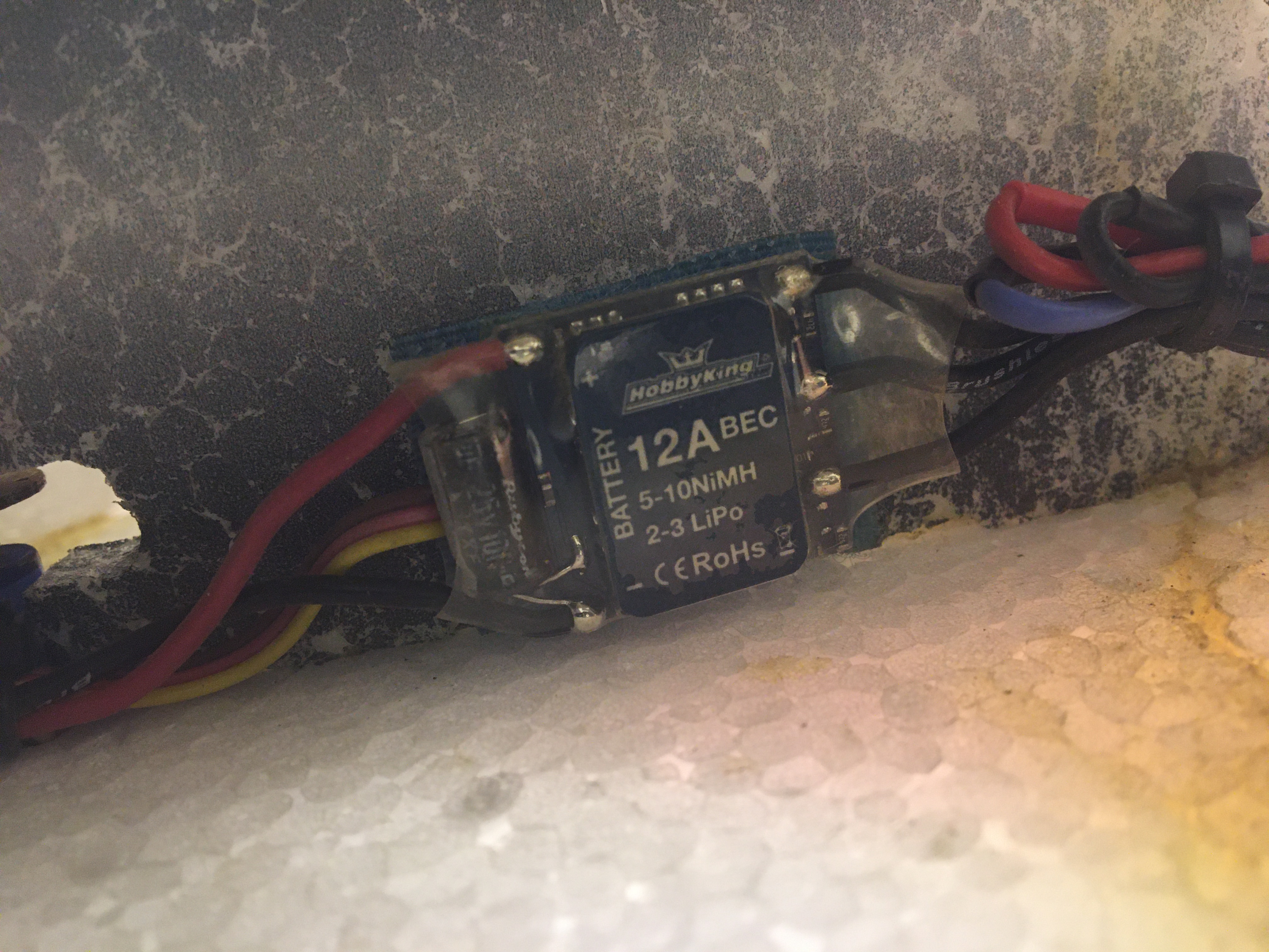

Саш, а регули какие и батарейки?
Re: Самолет - зальник
Акки использовал последние- A-street

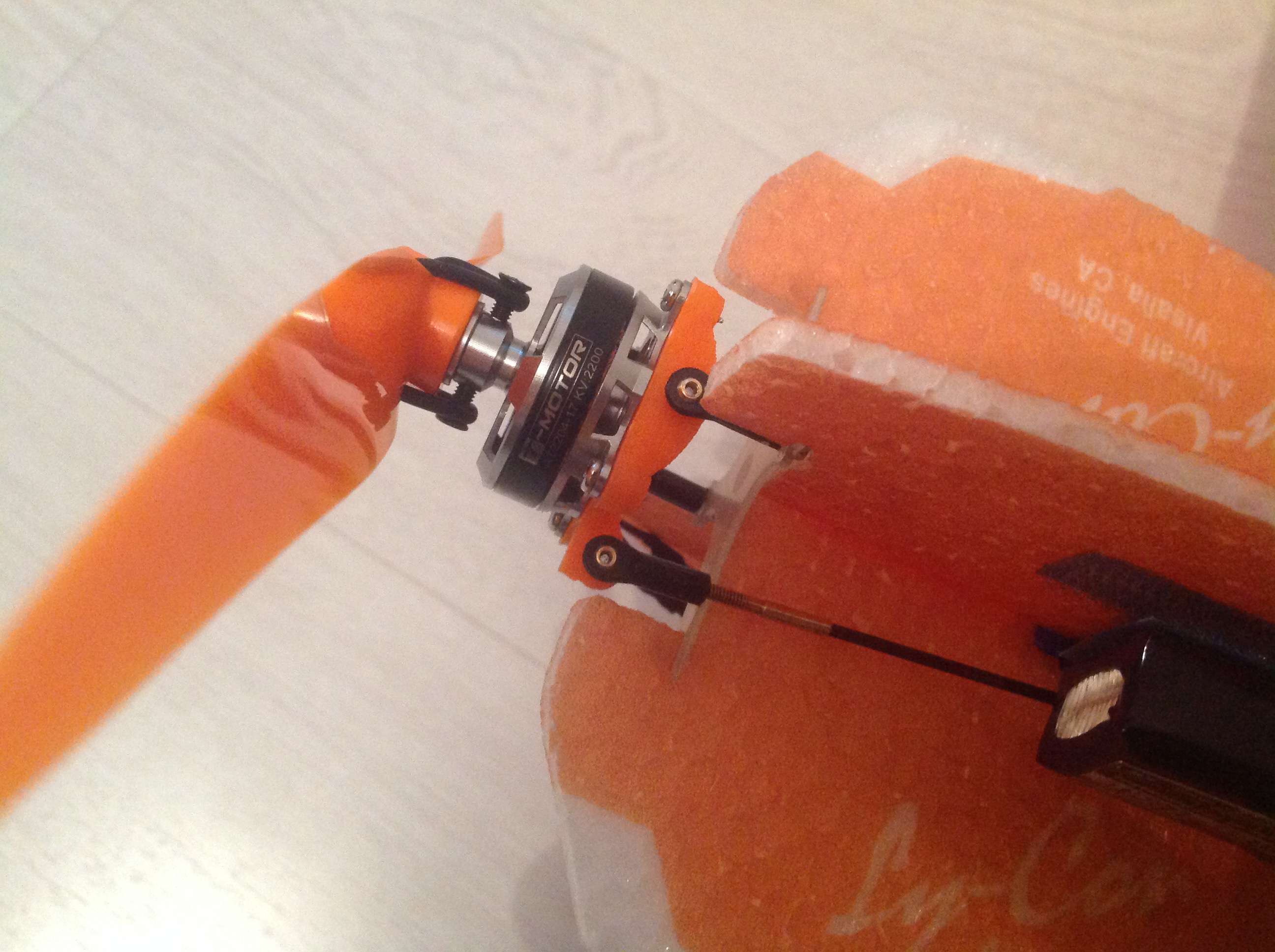

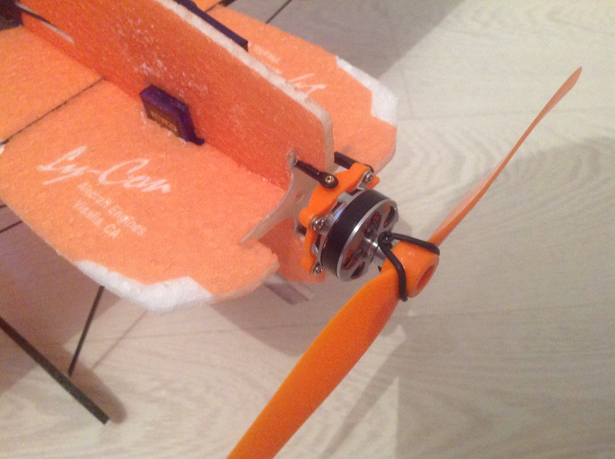

Летает как самолет. Чем отличается полет плосколёта? Масса самолета довольно приличная, чтобы летать как дирижабль. Если стоят тормоза, то следует за ручкой газа - останавливается и разгоняется. Но при потере скорости естественно начинает терять высоту. Основной вызов (челлендж по-английски) полета в зале - ограниченность пространства. Только взлетел - пора разворачиваться, времени на подумать совсем нет. Умение пилота висеть или хотя бы двигаться на Харриере приветствуется. Самолеты заточены на 3Д, поэтому центровка соответствующая.
Стабилизатор полета не использую нигде. Да в зале он бесполезен. Ветра нет, ничего не мешает, кроме стен и потолка, толку от ровного полета, если он ведет в стену? Тут надо сразу сжать сфинктер и спокойно рулить. Как только начинаешь дергаться и нервничать - происходит краш.
Про мотор уже написал. Управление вектором тяги решено подвесом моторамы на вертикальную ось и приводом от сервы РН.

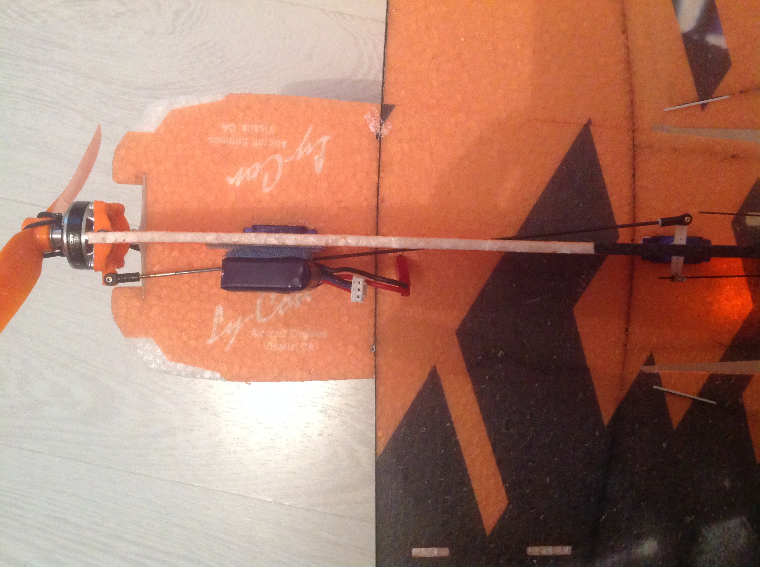

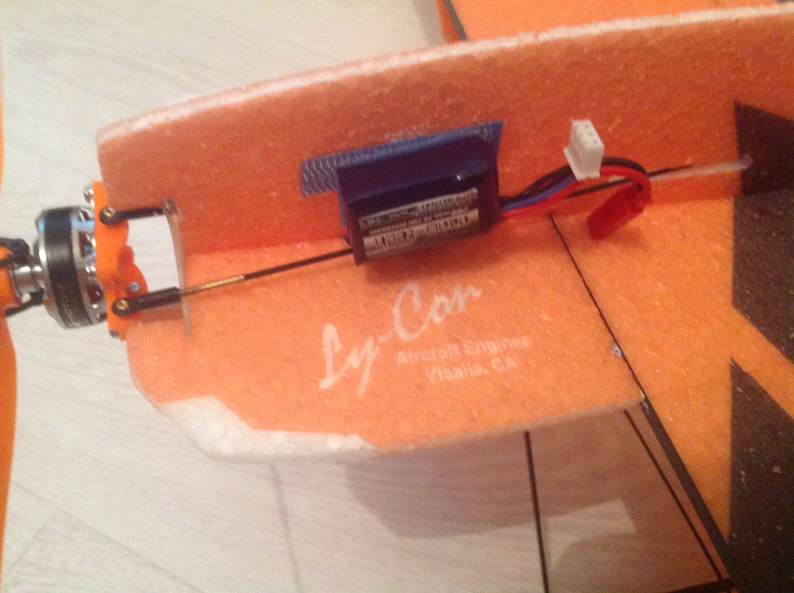

Фото можешь сделать?aaz38 писал(а): Управление вектором тяги решено подвесом моторамы на вертикальную ось и приводом от сервы РН.
Они давно есть. И вот еще ссылка на тему про СбахA-street писал(а):Фото можешь сделать?aaz38 писал(а): Управление вектором тяги решено подвесом моторамы на вертикальную ось и приводом от сервы РН.

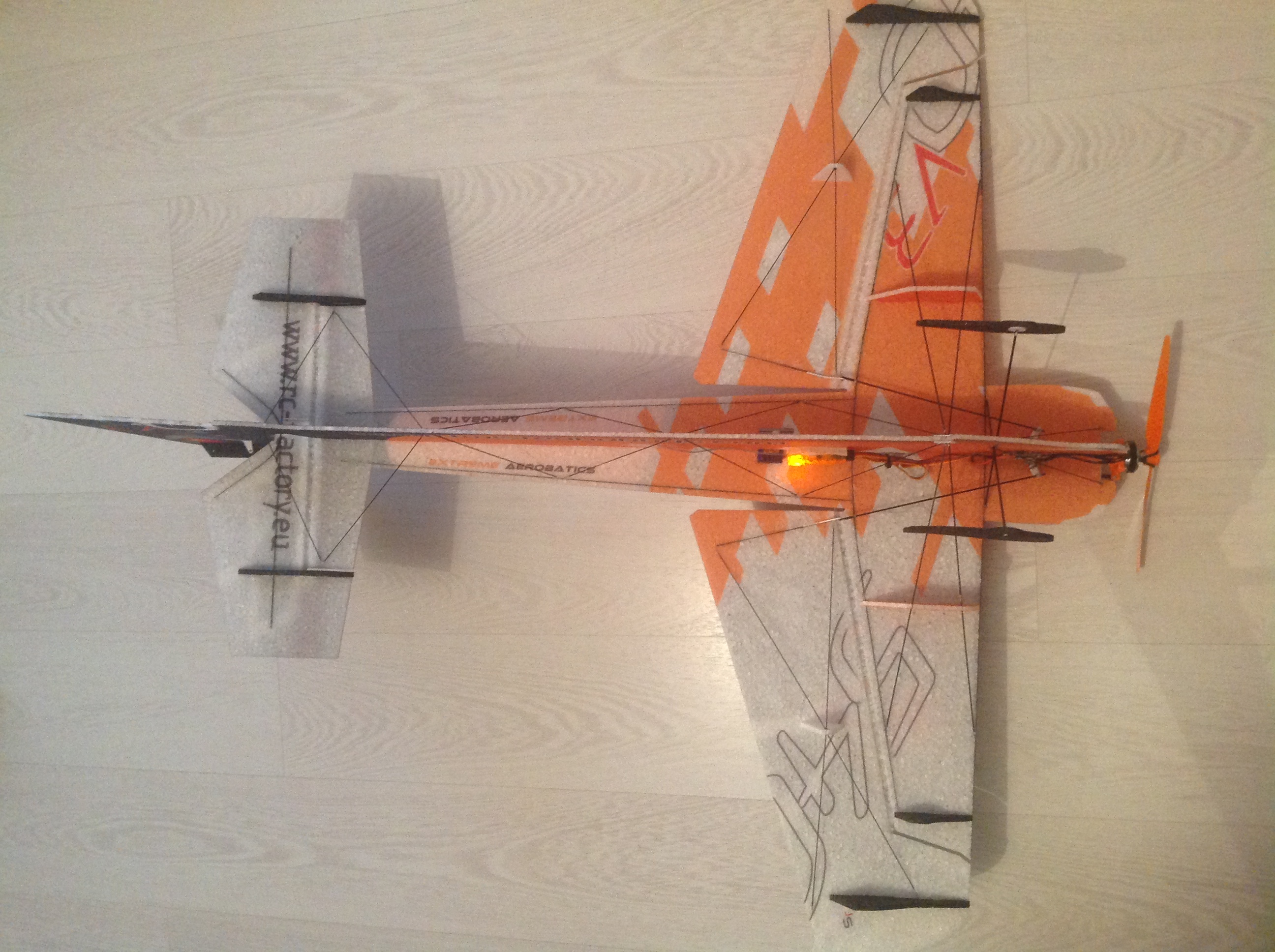

Вторая модель из депрона (потолочка) той же конторы, сейчас отдана в добрые руки. Теперь такая же модель предлагается из EPP.
