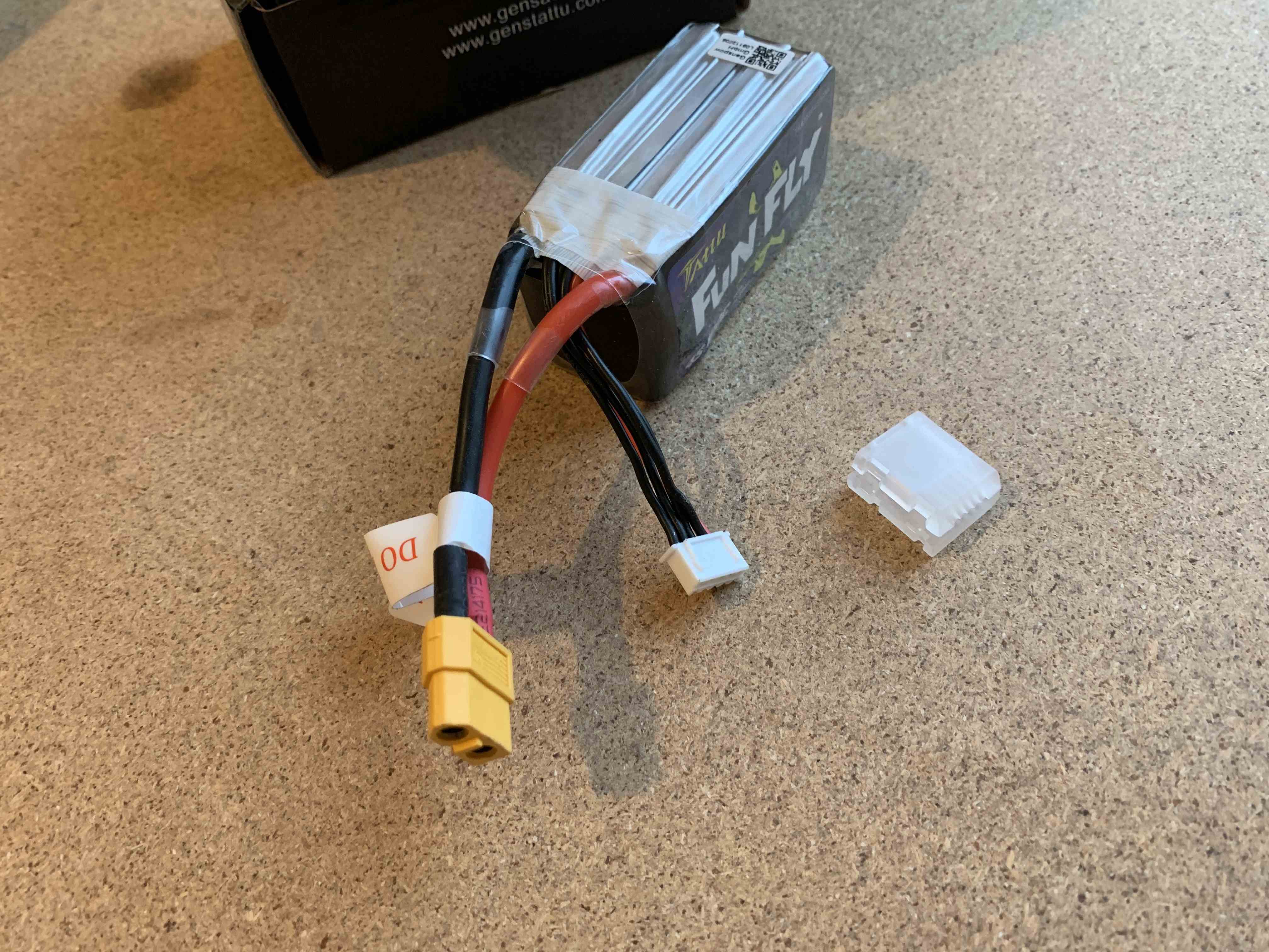

Скажите, для чего вот эта пластиковая штучка?! :?

A-street писал(а): 15 апр 2023, 20:44 Скажите, для чего вот эта пластиковая штучка?! :?
Я ее снимаю и выкидываю. Может она для чего-то нужна, но не мне.

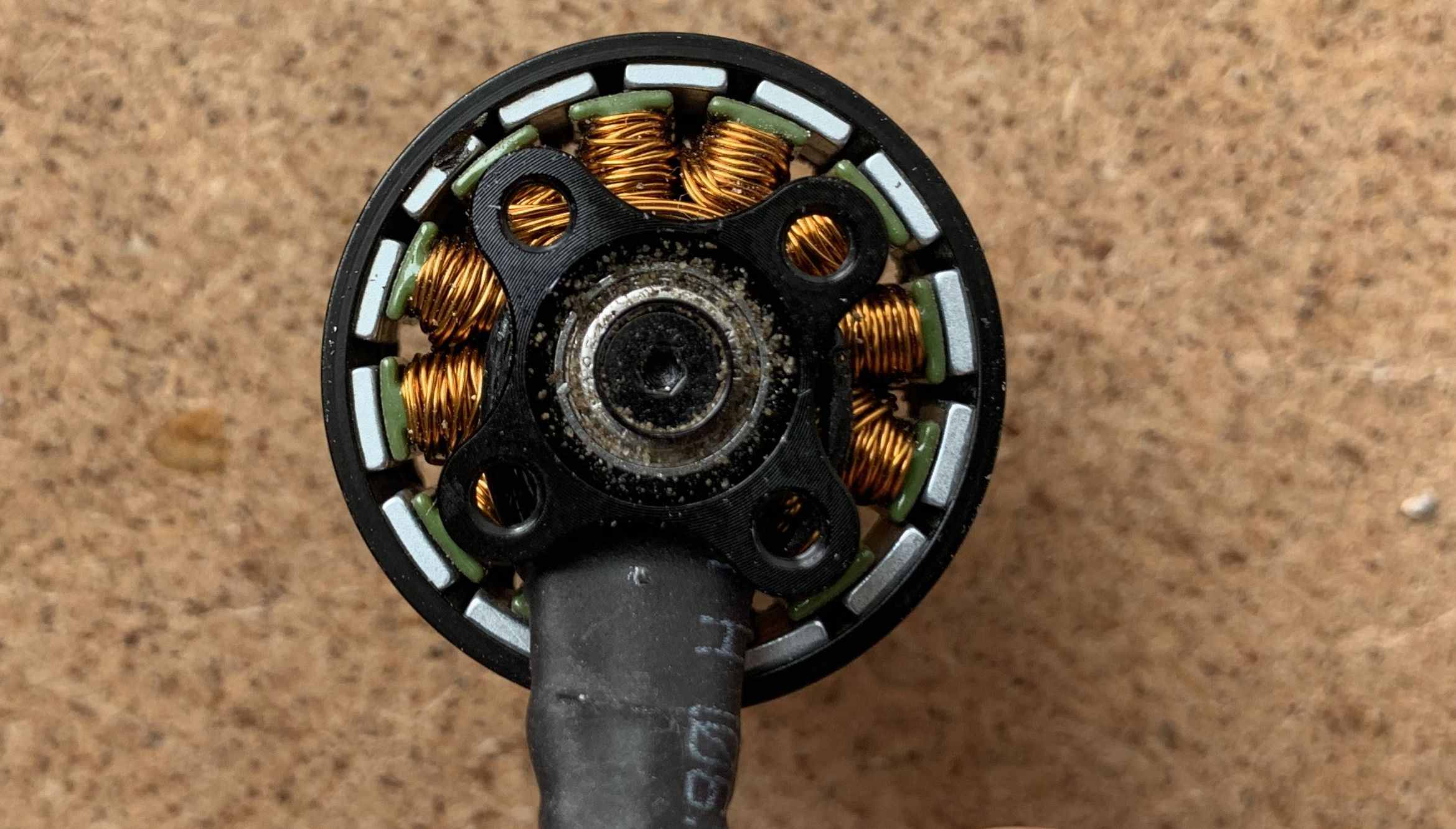

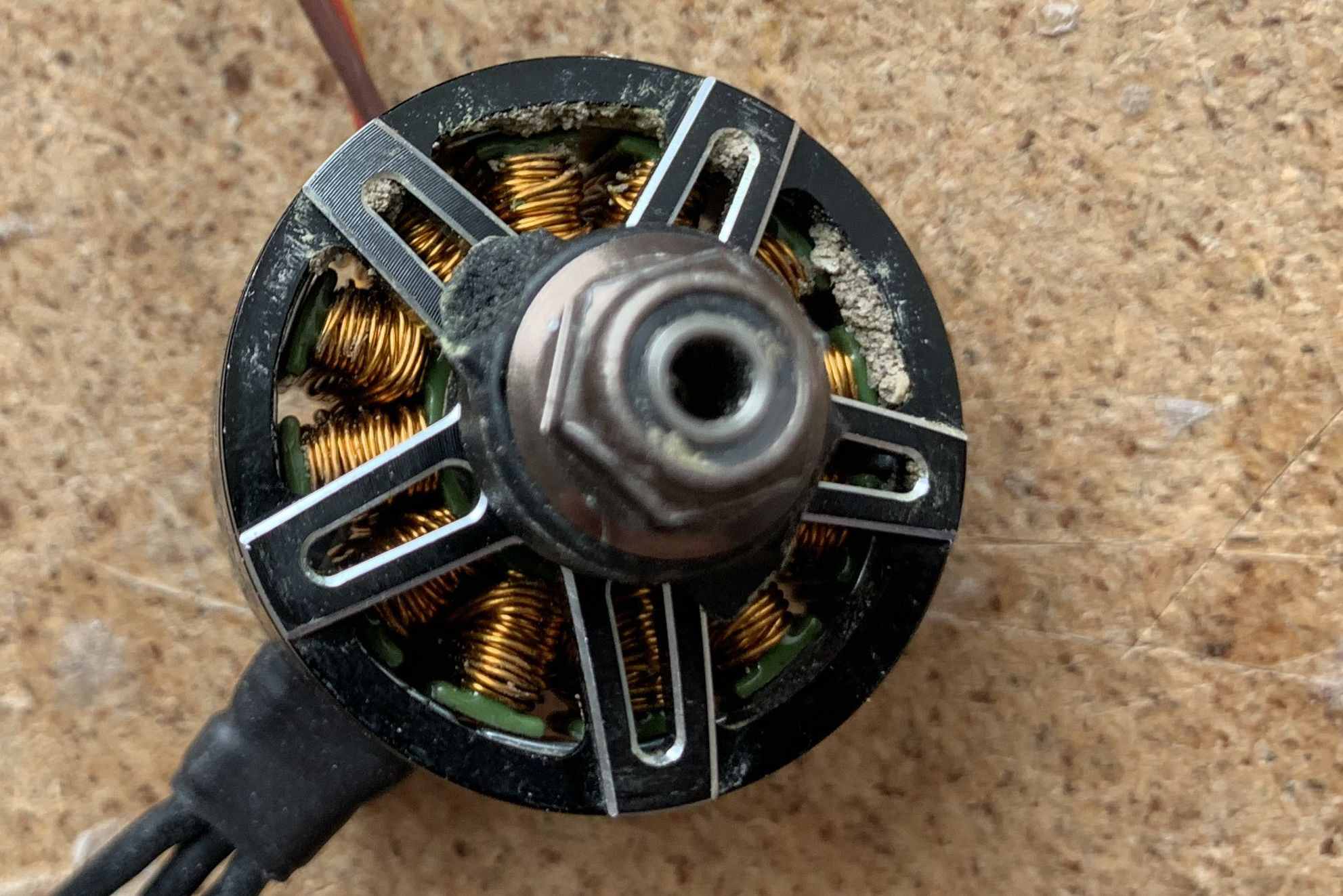

Сегодня решил провести ревизию самолета после падения... Кузьма оказался живой, без повреждений... Единственное, что мотор наелся земли. Это кстати и подтвердила вибрация при пробном запуске...
Мотор был легко снят, благо что конструктив позволяет это сделать без всяких вопросов...
Re: Кузьма
Интерсно, как грязь попала на внутренний подшипник??!!
Re: Кузьма

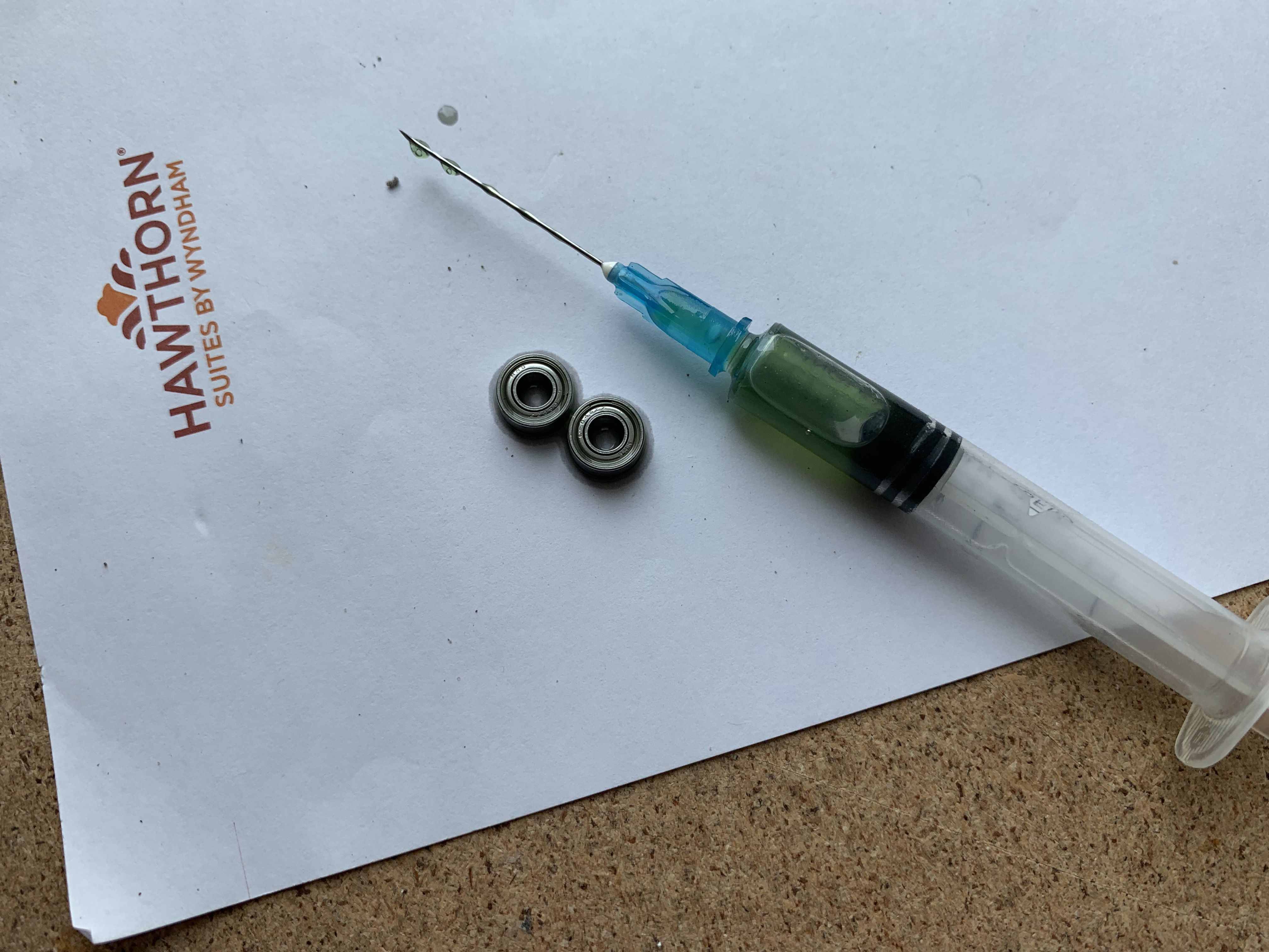

Мотор промыт, подшипники смазаны.

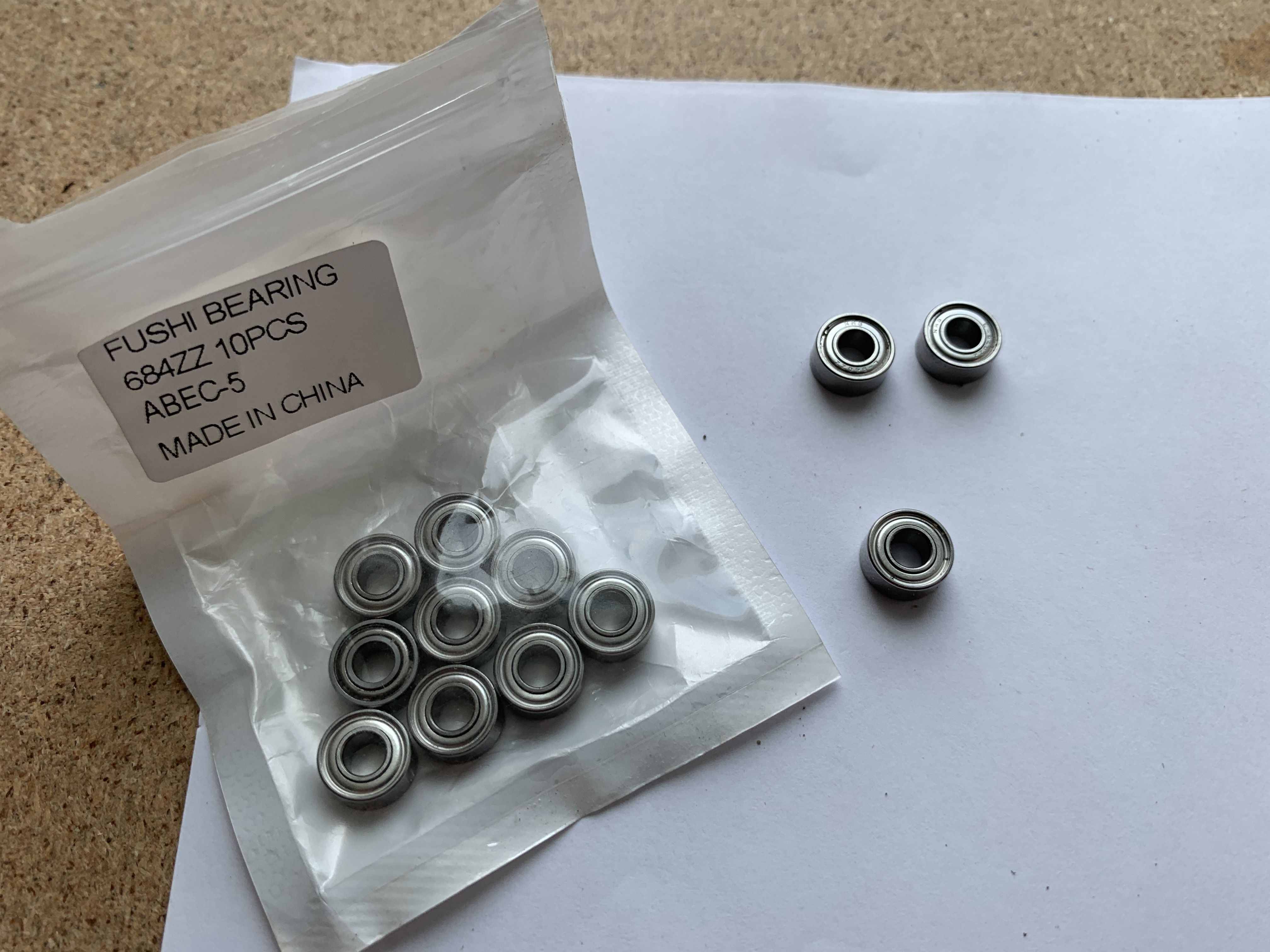

Измерительного инструмента, чем померить размер подшипников под рукой не было... Но были в наличии подобные подшипники...

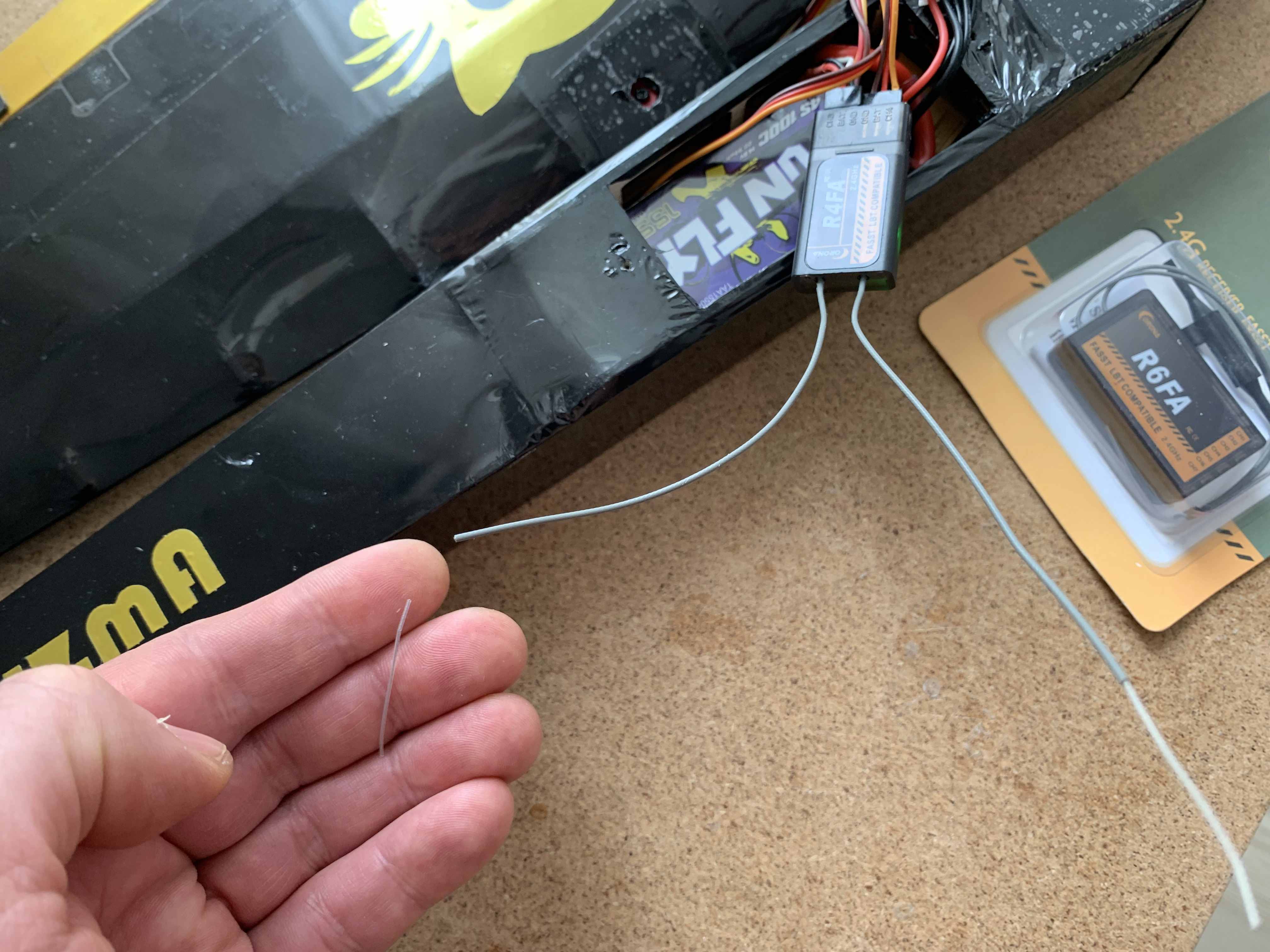

Еще один интересный момент...
Взялся за один из усиков антены... Он и остался у меня в руках... :shock:

.... вот где *...собака порылась...* !
А если дальше копнуть?

Григорич писал(а): 20 апр 2023, 21:51 .... вот где *...собака порылась...* !
Григорич, дальше - в смысле все усы у приемника повыдергивать?! :D
