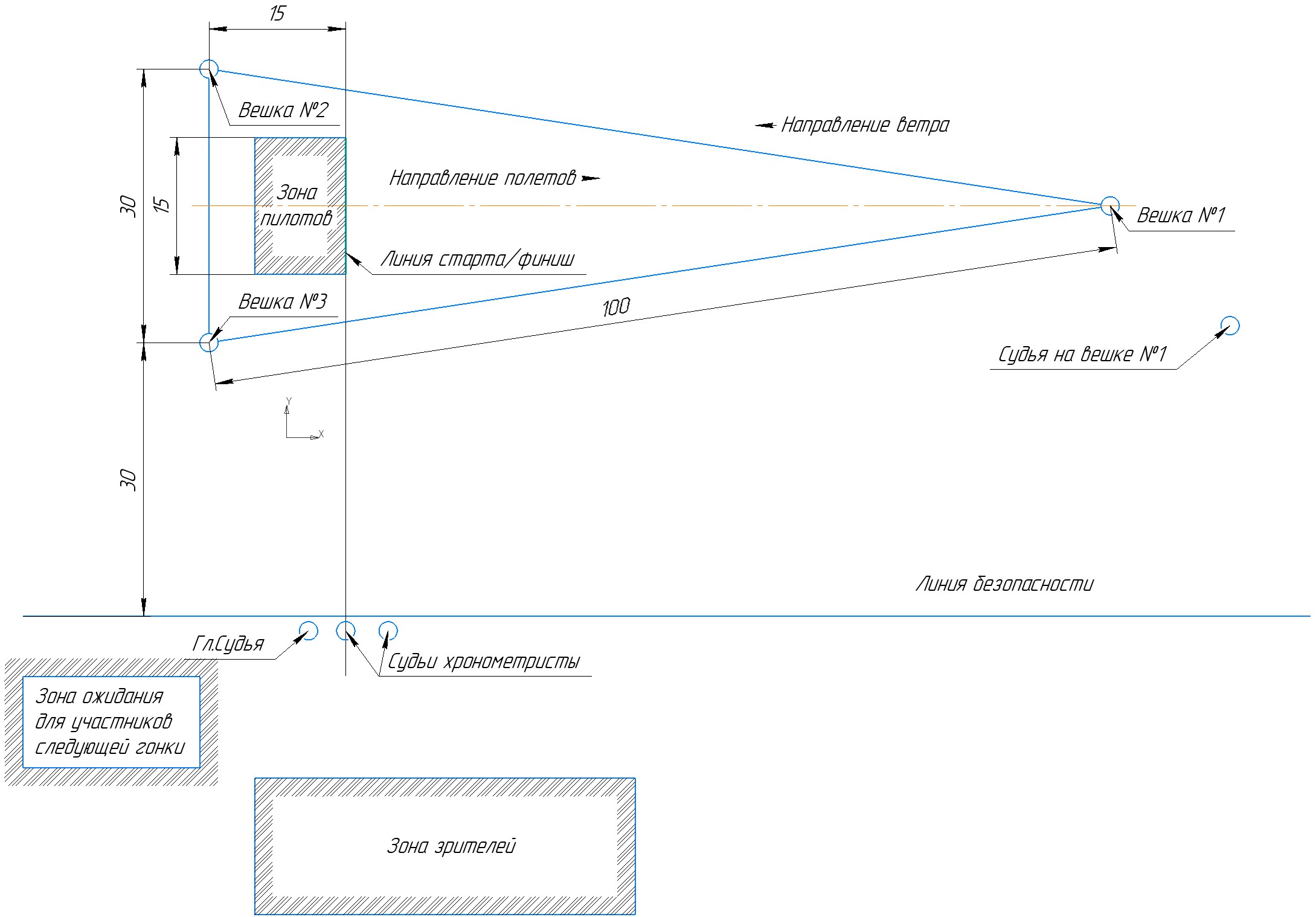

Для меня подобное мероприятие - в новинку.
Поэтому возник ряд вопросов.
Алексей Арчаков писал(а):
7. Судейская коллегия состоит из Главного судьи, Судьи на старте и трёх Судей на вешках.
Покажите на картинке, как располагаются судьи.
Алексей Арчаков писал(а): 9. Время полета каждой модели измеряется с точностью до 0,1 с. Отсчет времени начинается в момента, когда участник гонки получит команду старт и заканчивается, когда модель пересечет в полете линию финиша.
Кто ведет отсчет (работает с секундомером)?
Где линия финиша/старта?
Направление полетов?
Алексей Арчаков писал(а): За каждый тур присуждаются баллы в соответствии со скоростью, а именно: 1 секунда - один балл. Если модель не пролетела 10 кругов или ее пилот был дисквалифицирован, участнику ставится 300 баллов.
Пример расчета пожалуйста.
Дисквалификация на тур или навсегда?
За что может быть дисквалифицирован пилот?
Алексей Арчаков писал(а): Модели стартуют с интервалом в 1 с.
Сколько моделей за раз летят?
Алексей Арчаков писал(а): Каждый участник гонок должен иметь одинаковое количество стартов в гонке.
Поясните.

Re: Pylon Racing
Я еще думаю над этим. может на 2 и 3 вешку судью не ставить....
Линия старта/финиша есть на картинке и направление полетов есть на картинке.
Налетал ты 2 минуты и 12 секунд - получил 132 балла
Если в течение гонок какая-либо модель нарушает правила или летает, угрожая безопасности участников или зрителей, то Главный судья имеет право отдать команду на немедленную посадку и дисквалификацию модели на данный тур или на все соревнования.
По поводу интервала у меня пока вопрос... Взлет с интервалом позволит более безопасно взлететь моделям, но влечет увеличение количества судей... Подумать надо. Может уберу.
Я думаю. что желающих поучаствовать будет не много. Поэтому лететь будут две. Если много, то три.
Про одинаковое количество стартов убрал.
Re: Pylon Racing
А пилоты где находятся? В треугольнике по центру? Или за?
Сообщения: 2288
Re: Pylon Racing
Честно говоря, это из-за меня большой вопрос. Я пока это выясняю.

Вот такая зона получилась у меня.

Re: Pylon Racing
Ну ещё: Сейчас разговаривал со специалистом и он указал мне на ошибку в базе. Завтра поправлю.

Re: Pylon Racing
Переделал. База равна 130 метрам. Длина круга 303,06 метра.
А еще опытные люди говорят, что батарейки весом 130 грамм (1000mah) более чем достаточно на тур.
