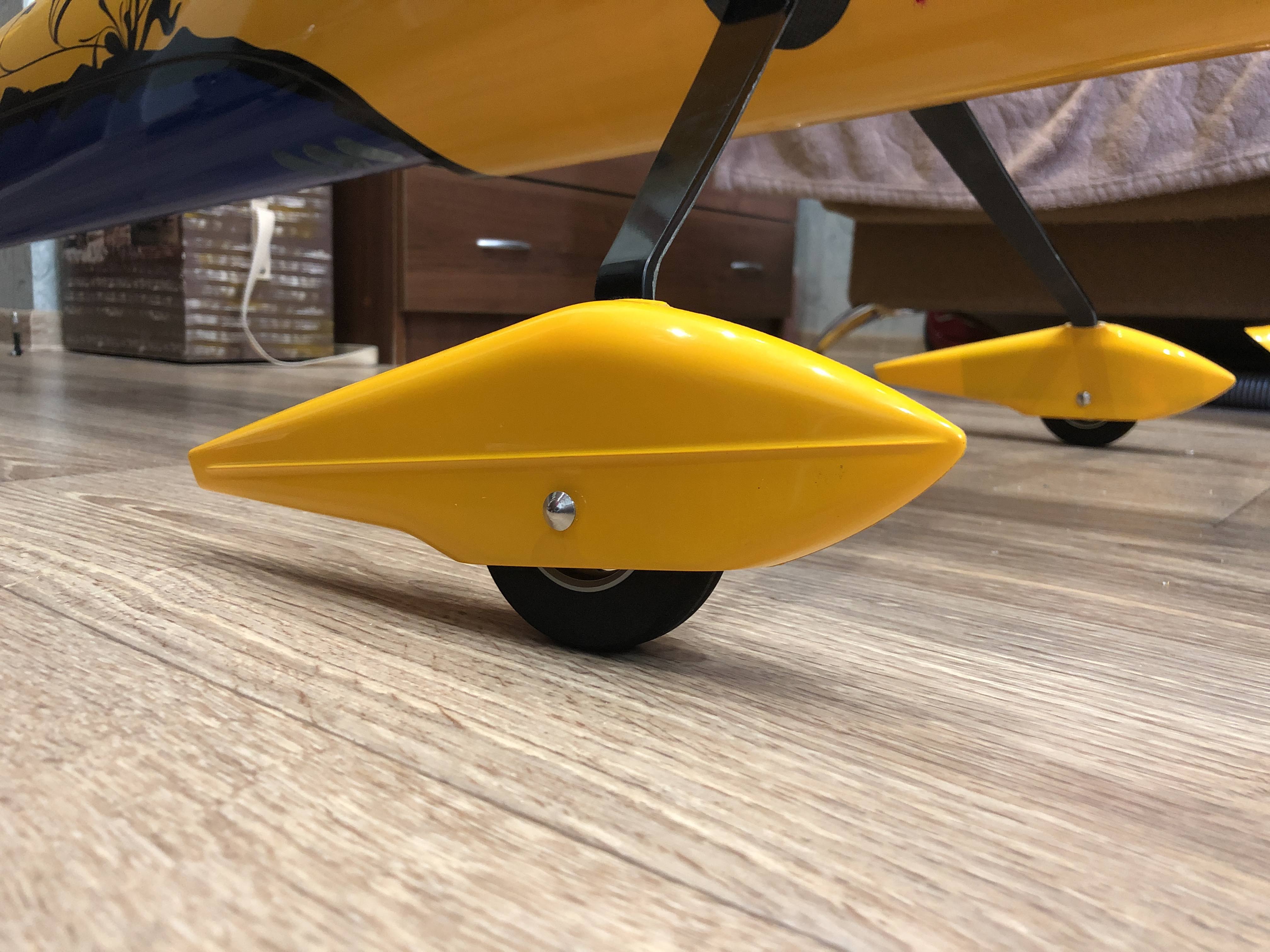

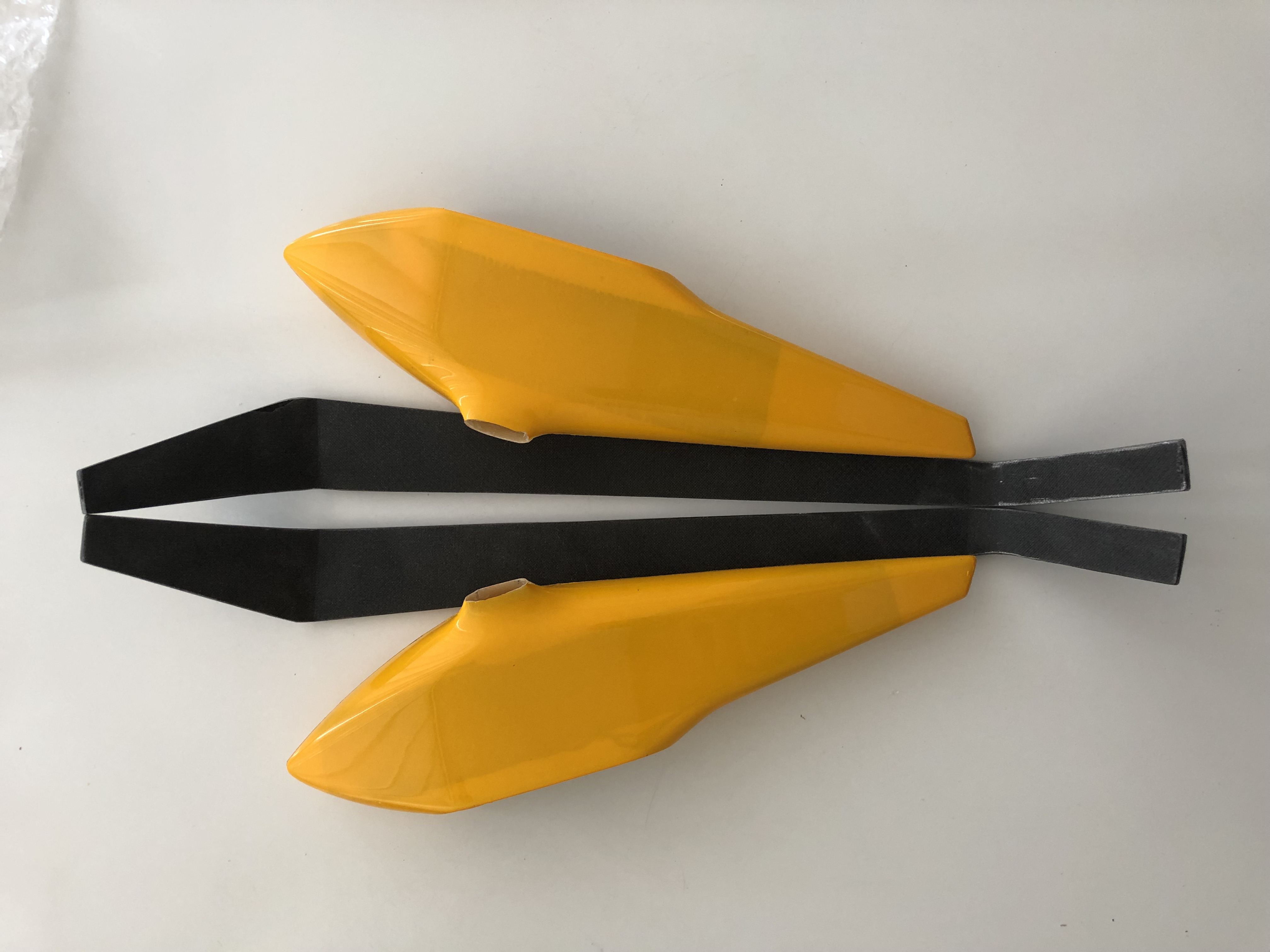

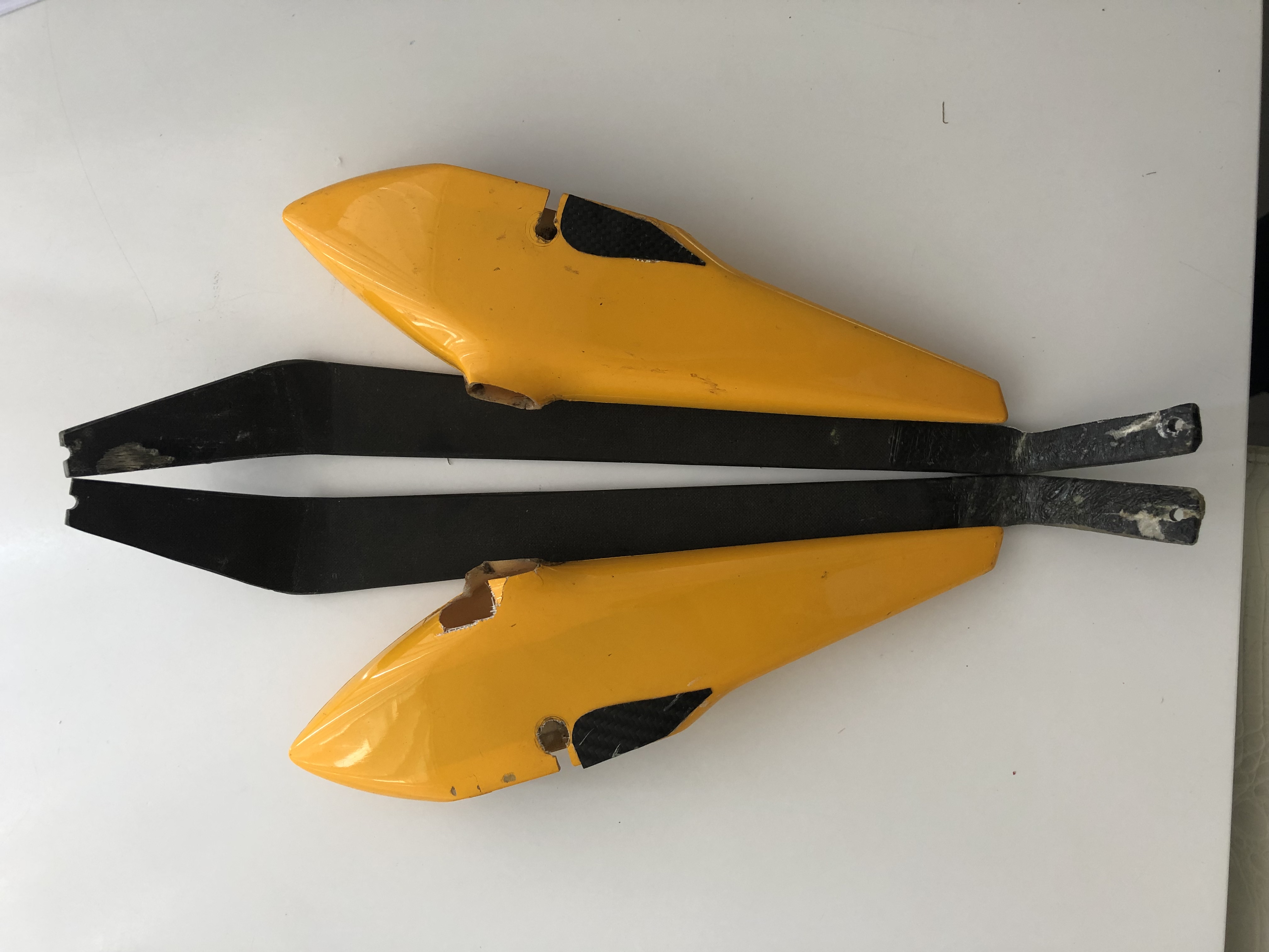

Прощай, старое :(
Здравствуй, новое :good:

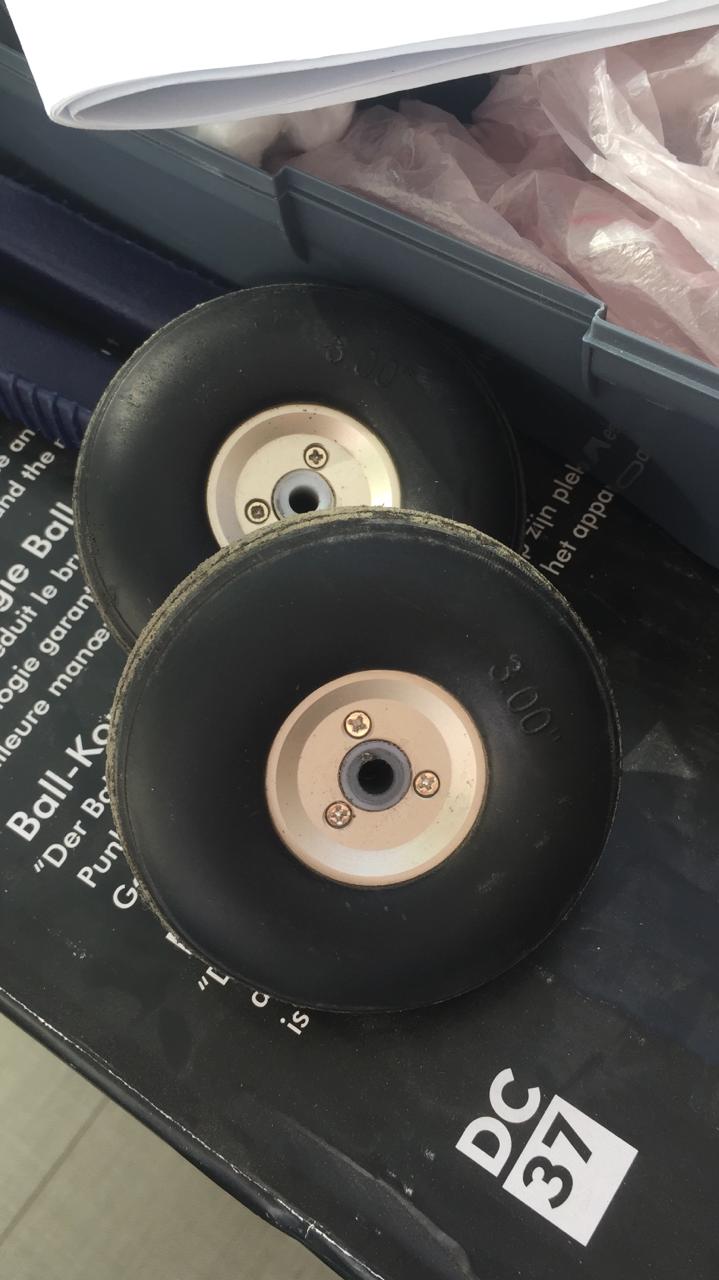

Ну и колесики :drink: (Денис, спасибо тебе ;) )

ОЧЕНЬ сиЛно приму в дар СТАРОЕ... :drink:
Сообщения: 2290
Re: Krill Thunder 3D
Гена, пока не отдам. Пока чуть подпилю старое, поставлю имеющиеся колеса и полетаю на старых шасси. Дело в том, что эти колеса в тапки не лезут по ширине. Придется искать другие. Шириной не более 20мм. Пока на примете только один вариант, но он стоит таких денег, которые я морально не готов платить...... Буду поискать варианты подешевле. Если кто где видел, подскажите пож-ста.

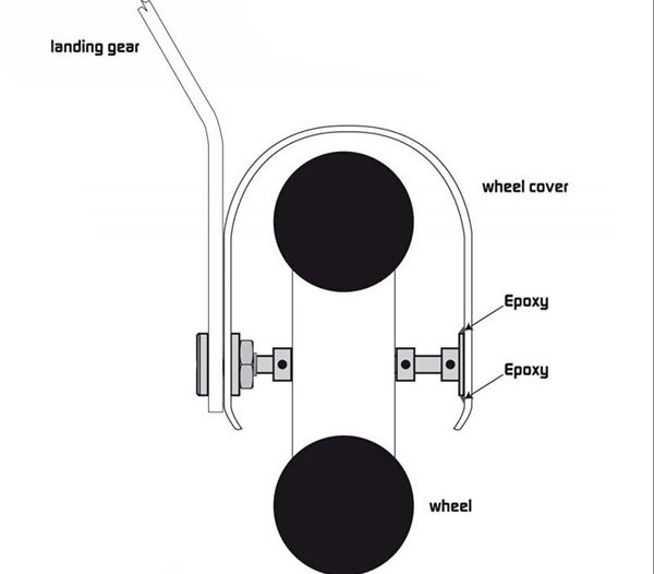

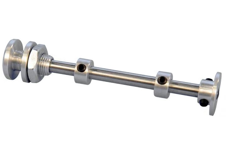

Кто-нибудь ставил такие оси на модель?
Тот конец оси, который около стойки, как к резьбовой части крепится?

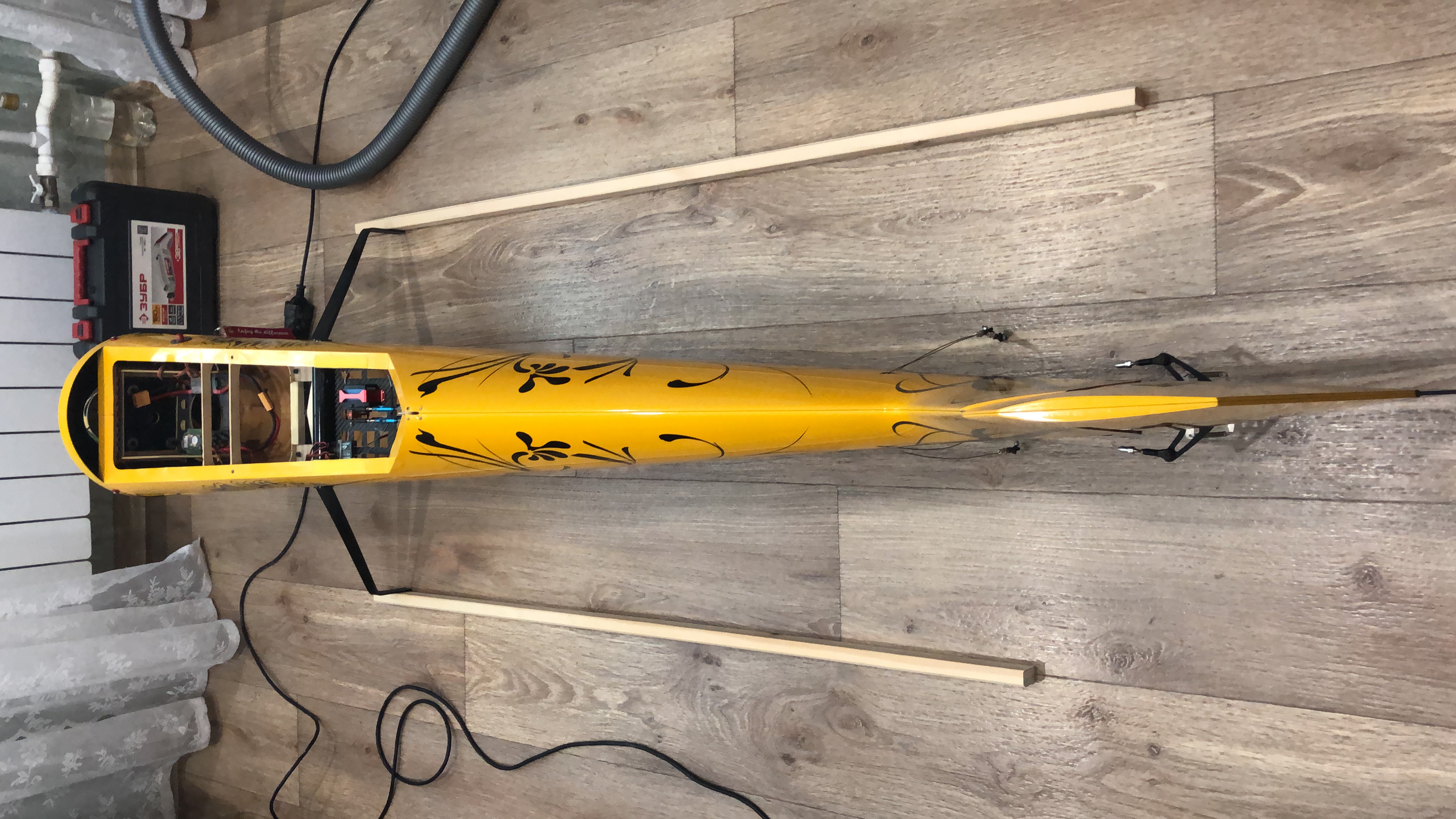

Проверка сход-развала :D

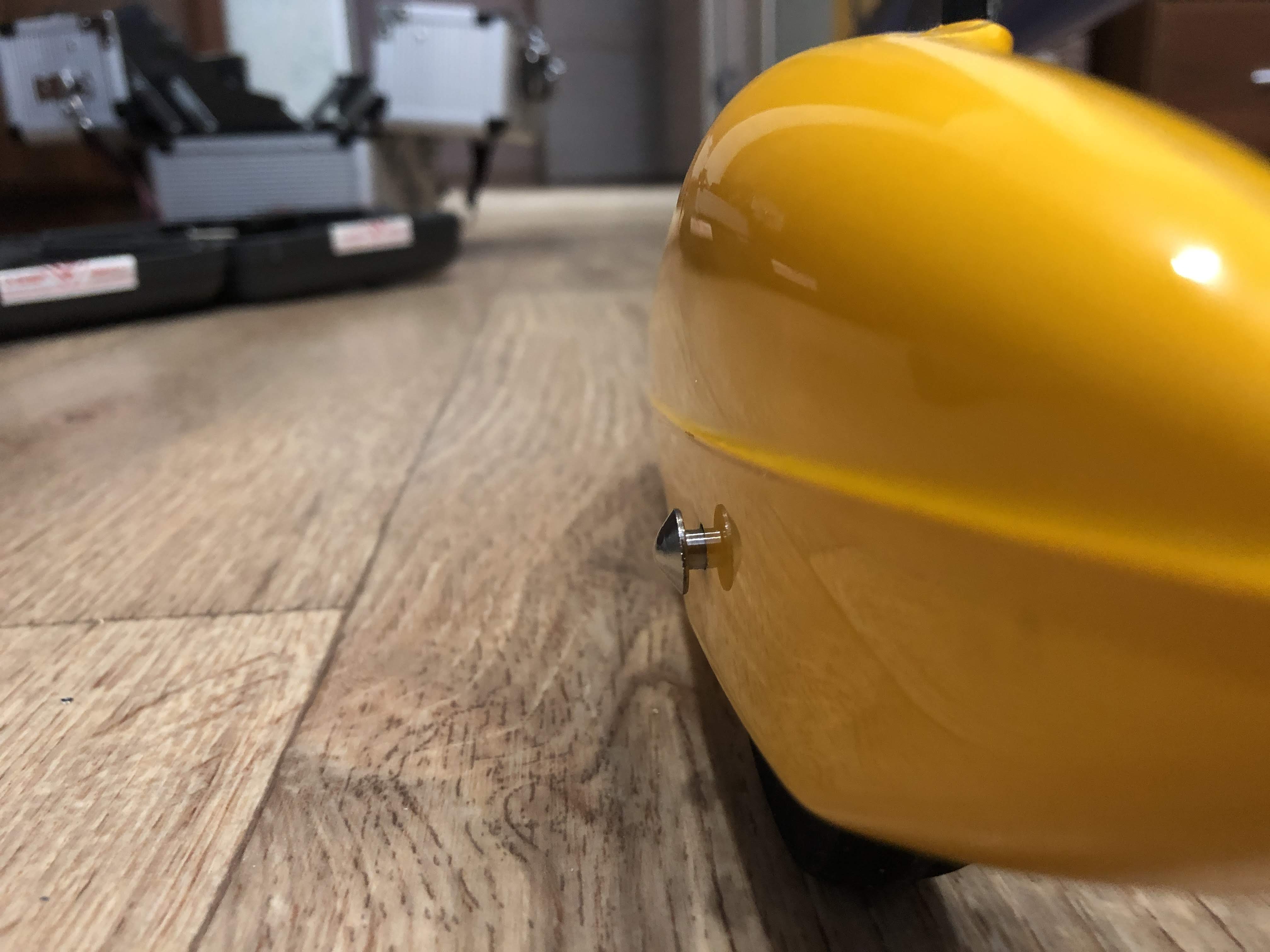

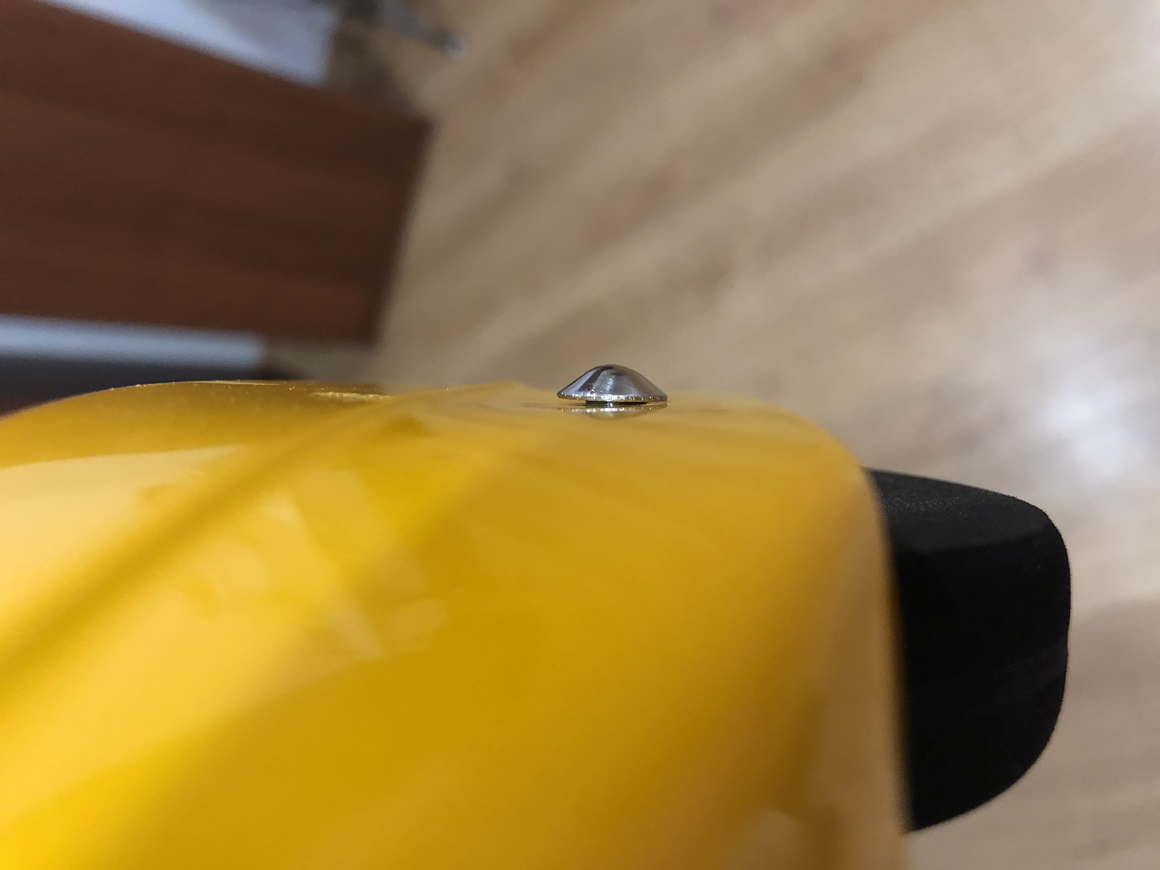

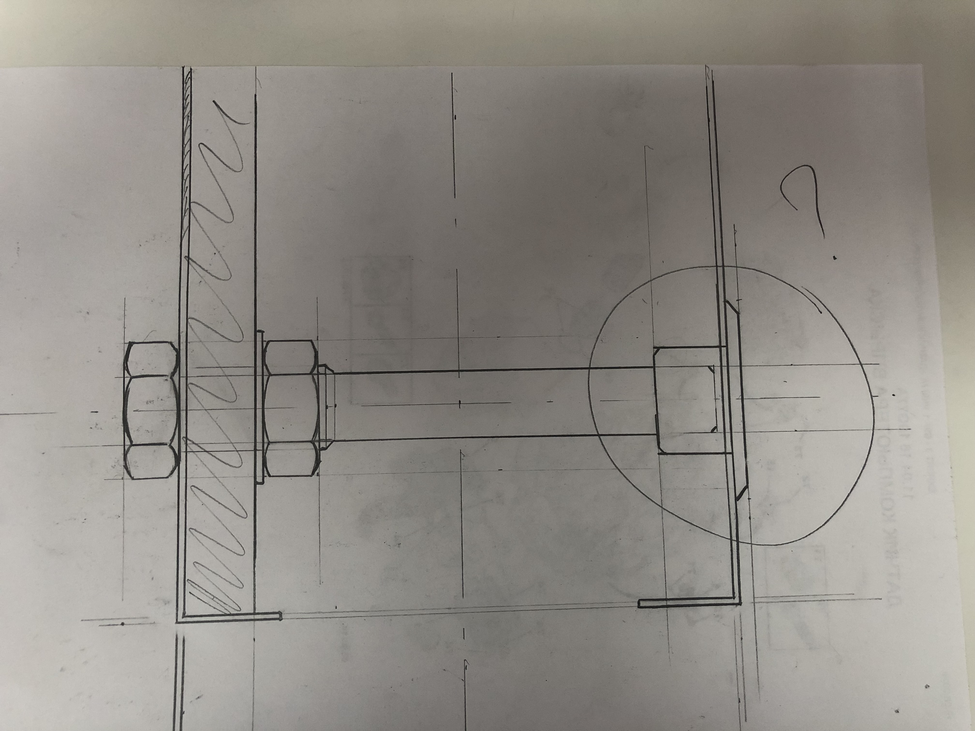

Нужен совет.
Оси будут самодельные. Точить или нет деталь, обозначенную знаком вопроса? Это опора для внешней стенки обтекателя шасси.
Сообщения: 165
Да, не будут надламываться обтекатели. Меня пару раз бы такие опоры спасли от поломки
Я бы на этом конце оси сделал внутри резьбу м3 ( если толщина оси позволяет ) и внешнюю сторону тапка крепил винтиком .
Сообщения: 2290
ВВМ писал(а):Я бы на этом конце оси сделал внутри резьбу м3 ( если толщина оси позволяет ) и внешнюю сторону тапка крепил винтиком .
Во-первых, диаметр оси 4мм и резать резьбу М3 опасненько. Во-вторых, такой тоненький винтик будет рвать обтекатель. поэтому я всё же склонен к грибку. Его внешний диаметр получится около 6мм. Внутри обтекателя вклею 2-3мм фанерку и в получившееся "мясо" вклею грибок.
Тогда конечно . Ну не думал ,что у такого большого ероплана консольная ось всего 4мм.

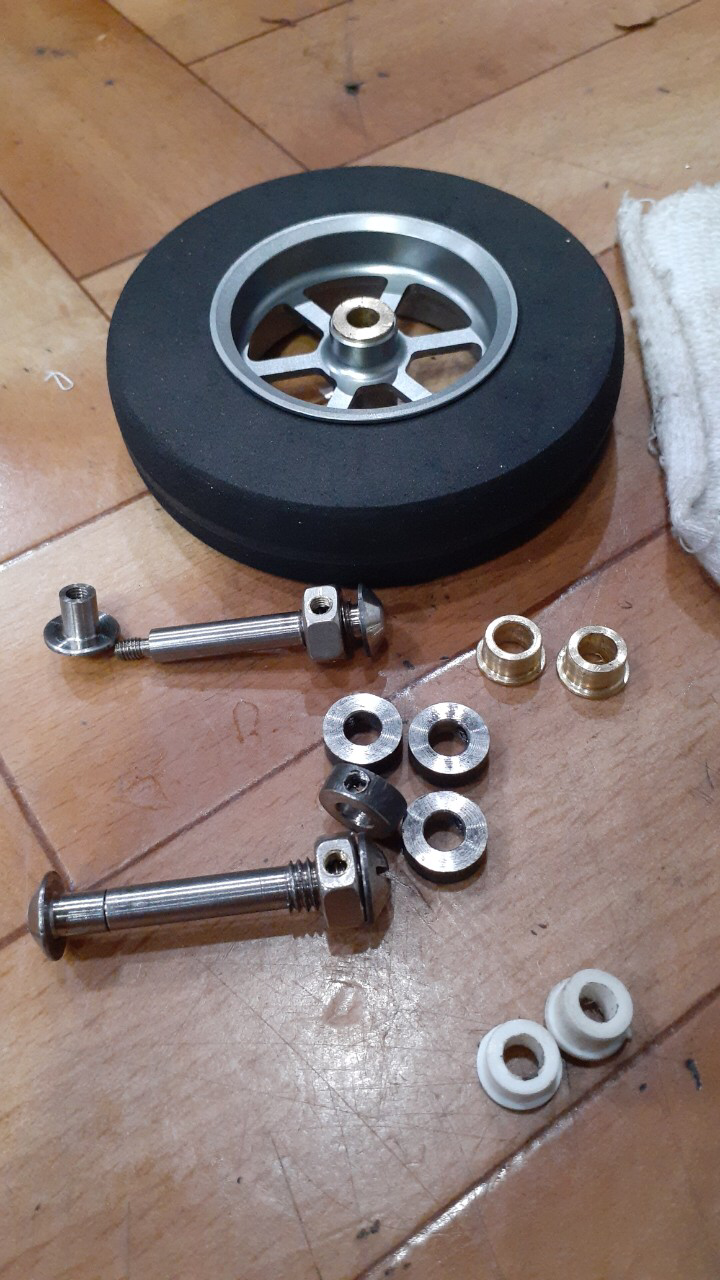

А тем временем где то в ночи, у станка, явились свету оси..... 8-)
Осталось сделать втулки, упоры с гужонами и..... примерить и понять, что что-то сделано не так и переделать :D

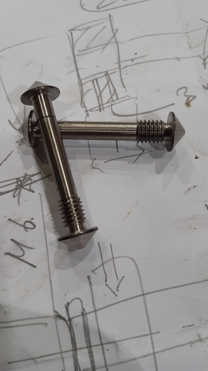

Сообщения: 2290
Таки переделал.
